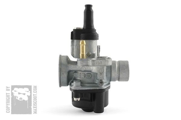

benlucif Posté(e) le 13 mai 2016 Signaler Posté(e) le 13 mai 2016 je dois changer mon gicleur de type Dell'Orto mais je trouve aucune info sur les d5 d6 merci d'élargir mon savoir
0 benlucif Posté(e) le 15 mai 2016 Auteur Signaler Posté(e) le 15 mai 2016 (modifié) ces pas un carburateur de marque Dell'Orto ,mais le type de gicleur mais merci donc ,je vais partir sur des 6mm puisque plus courent Modifié le 16 mai 2016 par benlucif
0 Max Blackbird Posté(e) le 13 mai 2016 Signaler Posté(e) le 13 mai 2016 ben c'est la taille du gicleur
0 jimmy@ Posté(e) le 13 mai 2016 Signaler Posté(e) le 13 mai 2016 d5 et d6 sons les diametre du pas de vis du gicleur , 5 mm Dell'Orto phbg 17.5/19.5/21.5 , 6 mm Dell'Orto 17.5 , et du 24 au 30 mm (phbl ,bhbh ,vhst) 1
0 Eroan Posté(e) le 14 mai 2016 Signaler Posté(e) le 14 mai 2016 il y a 12 heures, jimmy10 a dit : d5 et d6 sons les diametre du pas de vis du gicleur Merci pour cette réponse claire et précise 1
0 benlucif Posté(e) le 14 mai 2016 Auteur Signaler Posté(e) le 14 mai 2016 (modifié) oui merci mais j'imagine que le diamètre n'ai pas noté dessus par ce que le mec qui me la monté ma juste die qu'il me faut le type Dell'Orto sachant qu'il a adapté mon starter electric desus j'ai pas la moindre idée du genre de carburateur (phbg, (phbl ,bhbh ,vhst) comme j'ai 17.5 ça peut être les deux merci surtout que j'ai rien pour mesurer au milimetre Modifié le 14 mai 2016 par benlucif
0 nathan 2917 Posté(e) le 14 mai 2016 Signaler Posté(e) le 14 mai 2016 il y a 2 minutes, benlucif a dit : oui merci mais j'imagine que le diamètre n'ai pas noté dessus par ce que le mec qui me la monté ma juste die qu'il me faut le type Dell'Orto sachant qu'il a adapté mon starter electric desus j'ai pas la moindre idée du genre de carburateur (phbg, (phbl ,bhbh ,vhst) comme j'ai 17.5 ça peut être les deux merci surtout que j'ai rien pour mesurer au milimetre si c'est un phva c'est du 6mm
0 benlucif Posté(e) le 14 mai 2016 Auteur Signaler Posté(e) le 14 mai 2016 (modifié) il me semble que sont pot ma die qu'il a monté mon électrique sur un manuelle et si ça peut aider comme j'ai vu que certain model comme le mien ont 2 vis sous la cuve et une grande vise de ralentie Modifié le 14 mai 2016 par benlucif
0 Jacques1974 Posté(e) le 14 mai 2016 Signaler Posté(e) le 14 mai 2016 (modifié) c'est du 6 millimètre Modifié le 14 mai 2016 par Jacques1974
0 jimmy@ Posté(e) le 14 mai 2016 Signaler Posté(e) le 14 mai 2016 le seul Dell'Orto en 17.5 avec gicleur de 5 mm c'est le phbg , assé rare , j'en conclus que tu as un phva (le plus courent) donc 6 mm .
0 benlucif Posté(e) le 28 mai 2016 Auteur Signaler Posté(e) le 28 mai 2016 bon bain ,je vais partir sur des 6mm puisque plus courent mais mon carburateur 17.5 ces pas un Dell'Orto (ces le type des gicleur) par contre je trouve pas de kit de gicleur entre 50 et 70 en d6. y en a que des plus grand à partir de 70 les seul endroit ou j'en ai trouvais ces en rupture (je parle des kit )pas a l'unité trop cher .surtout que j'ai pas la moindre idée de la taille qui me faut ?.sachant que j'ai un gicleur de70 et que avec le cornet il faut déjà baiser comme ma bougie ai noir alors, comme je dois re-maitre la boîte à air ces fort probable qui me faudra autour de 50 point voilà avis au habitue merci
