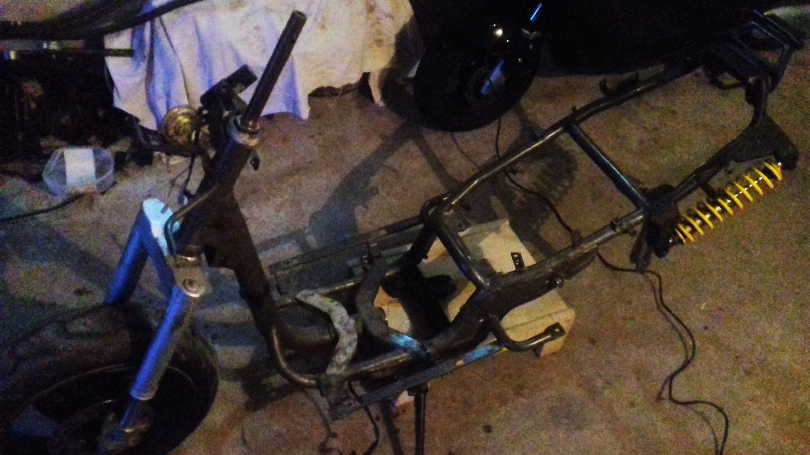

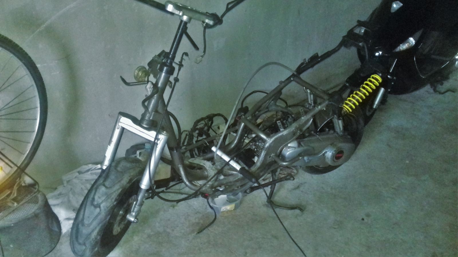

OtherView Posté(e) le 8 juin 2016 Auteur Signaler Partager Posté(e) le 8 juin 2016 Salut à tous! Une semaine de plâtre, plus que deux! Mais je bosse quand même avec un seul bras et beaucoup de mal. Je profite que mes potes passent pour les faire bosser sur le Predator: - Mise à nu du cadre: On commence par enlever le faisceau: - Puis vient le tour du moteur: En déposant le moteur je me suis rendu compte que le corps du pot sonne creux et la soudure à l'air d'être percée. J'avance doucement, les frais s'accumulent et la sensation de mettre fait arnaquer grandi peu à peu. Mais je n'abandonne pas, le jeu en vaut la chandelle. Point positif, j'ai trouvé le numéro du cadre qui se situe sous le tube arrière droit. La suite en photo évidemment. ENJOY! 1 Lien vers le commentaire Partager sur d’autres sites More sharing options...

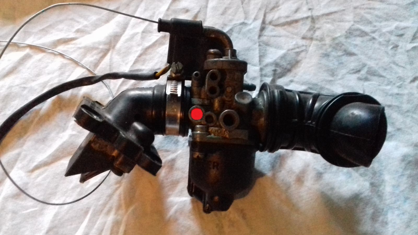

OtherView Posté(e) le 15 juin 2016 Auteur Signaler Partager Posté(e) le 15 juin 2016 Petite question à 2 euros: à quoi correspond le point rouge sur cette photo de carburateur? Lien vers le commentaire Partager sur d’autres sites More sharing options...
kyo2000 Posté(e) le 15 juin 2016 Signaler Partager Posté(e) le 15 juin 2016 si c 'est une vis , ça doit être la vis de richesse . Lien vers le commentaire Partager sur d’autres sites More sharing options...

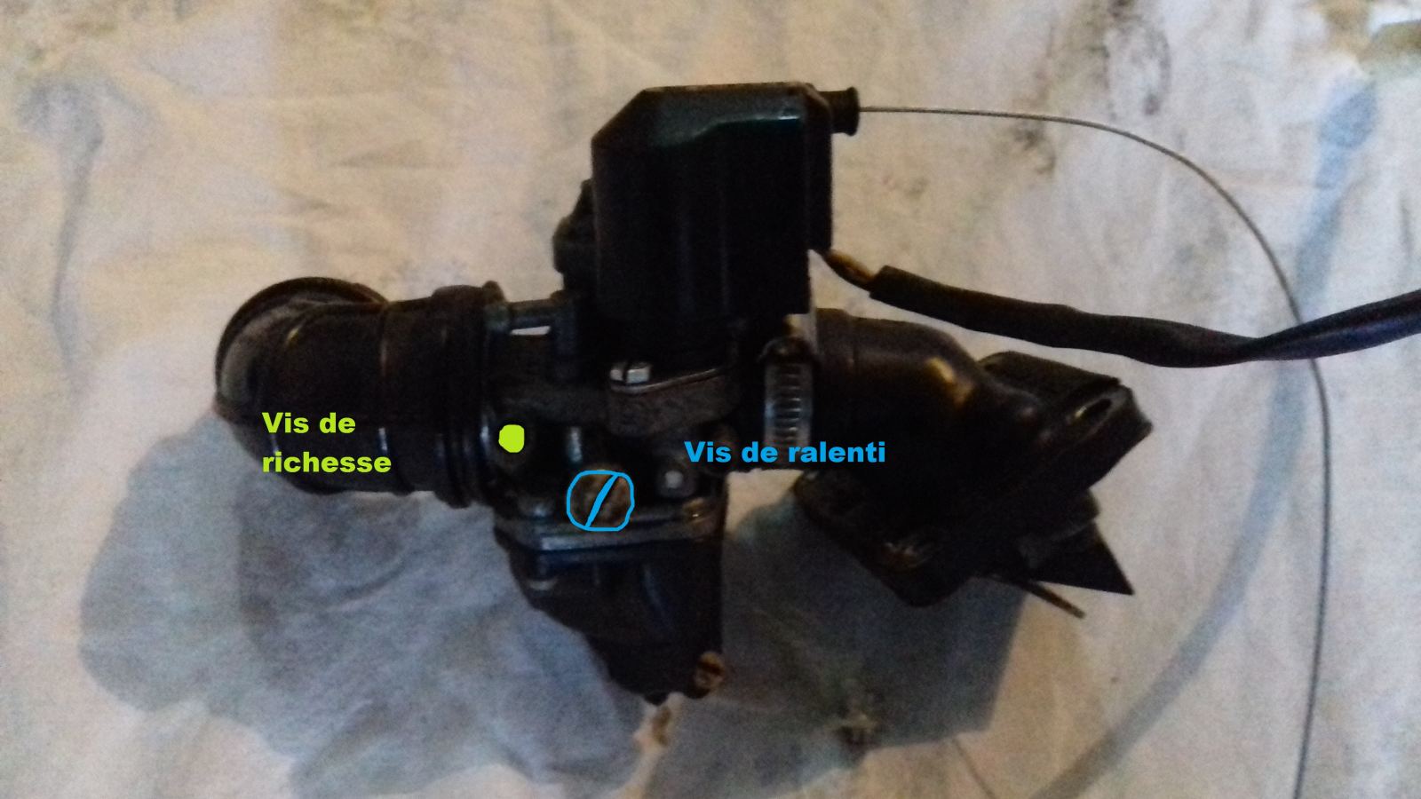

OtherView Posté(e) le 16 juin 2016 Auteur Signaler Partager Posté(e) le 16 juin 2016 @kyo2000: Perdu Niki! C'est un carburateur Weber et la vis de richesse est de l'autre coté: Mais alors pour le trou de l'autre coté, si je réfléchis bien, logiquement c'est mon arrivée d'huile. Mais je ne suis pas très sur de moi. De toute façon je serais obliger d'en changer car pour moi un carburateur sur lequel il manque des pièces est à changer. Samedi, arrivage des freins et d'un nouveau carburateur, grâce à un pote, tout ceci me revient beaucoup moins cher que du neuf. La suite en phot, bien evidemment. ENJOY! Lien vers le commentaire Partager sur d’autres sites More sharing options...
kyo2000 Posté(e) le 16 juin 2016 Signaler Partager Posté(e) le 16 juin 2016 (modifié) Mr Lauda stp Ouais, je me suis fais avoir car si tu regardes c 'est bien au même endroit mais, pas du bon coté lol Moi j'ai un gurtner et le tuyau d'huile se trouve près de la vis de ralenti Super ça si tu as eu un prix Modifié le 16 juin 2016 par kyo2000 Lien vers le commentaire Partager sur d’autres sites More sharing options...

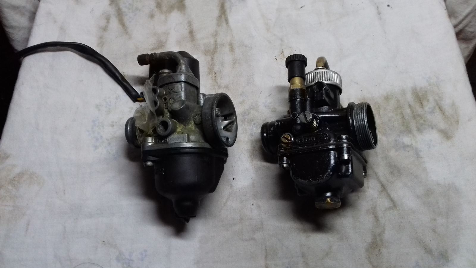

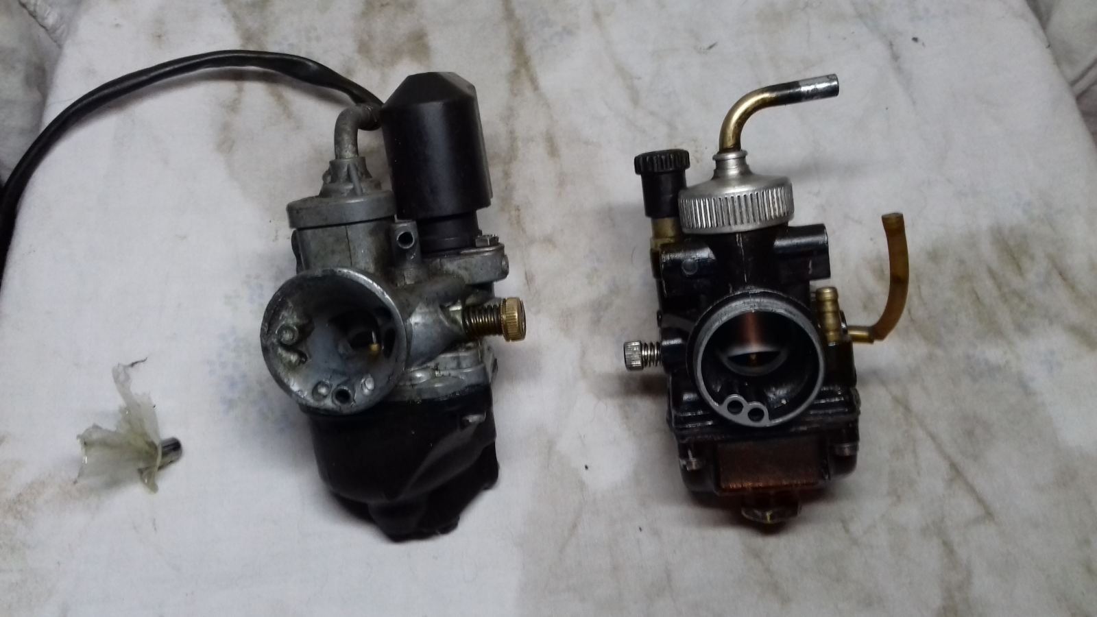

OtherView Posté(e) le 20 juin 2016 Auteur Signaler Partager Posté(e) le 20 juin 2016 Bonjour, Le Predator à reçu son système de frein. J'y adapte un système de Nitro, en faisant un mixe de mes deux systèmes je pourrais en poser un correct et fonctionnel. Faut pas que je me loupe car c'est les freins... Je ferais des photos une fois posé car c'est tellement un gros bordel que j'ai pas envie de faire des photos tout le temps. Ensuite, grâce à un pote, j'ai récupéré un carburateur Dell'orto de 19 à starter manuel: Quand j'ai commencé ce scoot, je ne voulais pas en faire une bête de course. En explorant les sites divers à la recherche de pièces, je me suis rendu compte que les seuls kits cylindres liquide disponibles sont les 70cc Airsal. Donc pas vraiment le choix, je vais devoir me débrouillé pour le faire rouler avec les moyens du bord. Même si l'idée de lui posé un 70cc ne m’enchante guère, je le ferais si je ne trouve une autre solution moins onéreuse. La suite en photos. ENJOY! 1 Lien vers le commentaire Partager sur d’autres sites More sharing options...

OtherView Posté(e) le 20 juin 2016 Auteur Signaler Partager Posté(e) le 20 juin 2016 Oui mais c'est cher! Quasiment 200 euros. Sans compter l'embiellage et les roulements qui vont avec, le changement de la pompe à eau et de la pipe d'admission et des clapets,... La facture risque de dépasser le budget calculé à la base et ma dame risque de me souffler dans les bronches. 1 Lien vers le commentaire Partager sur d’autres sites More sharing options...
