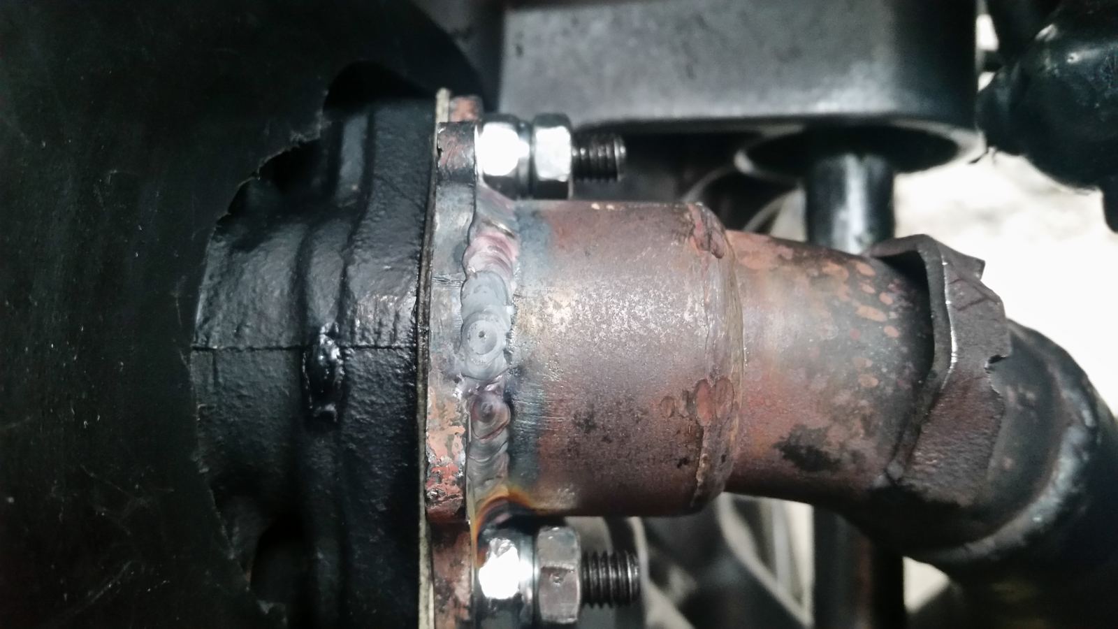

Le pot c16 a une rotule au niveau du cylindre. Celle-ci sont rarement étanche. Le mieux c'est de la soudé. Il faut faire un marquage que le soudeur la mette pas de travers.
Le c16 est un vrai pot racing il est top avec le top perf. Dommage de pas pouvoir en profiter
