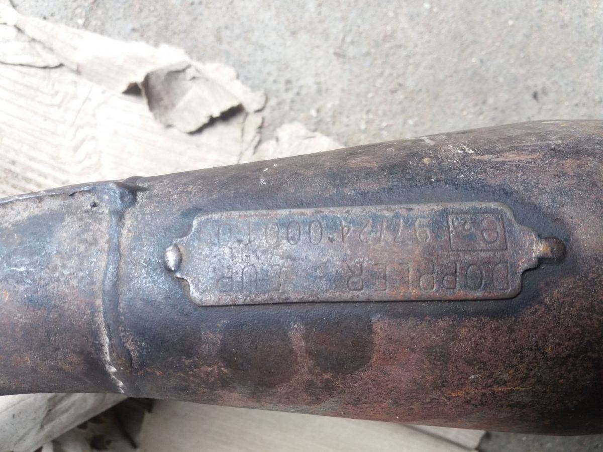

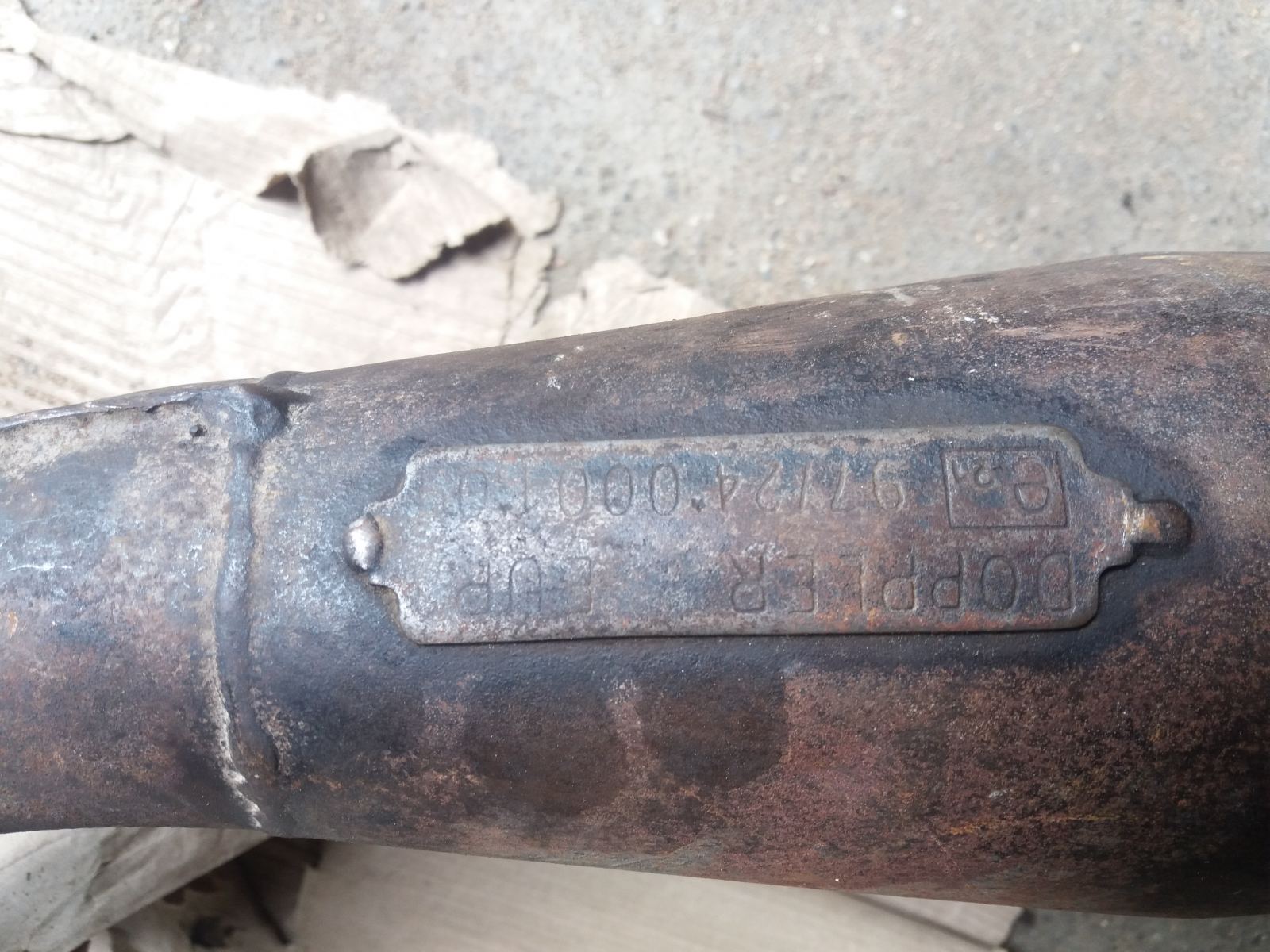

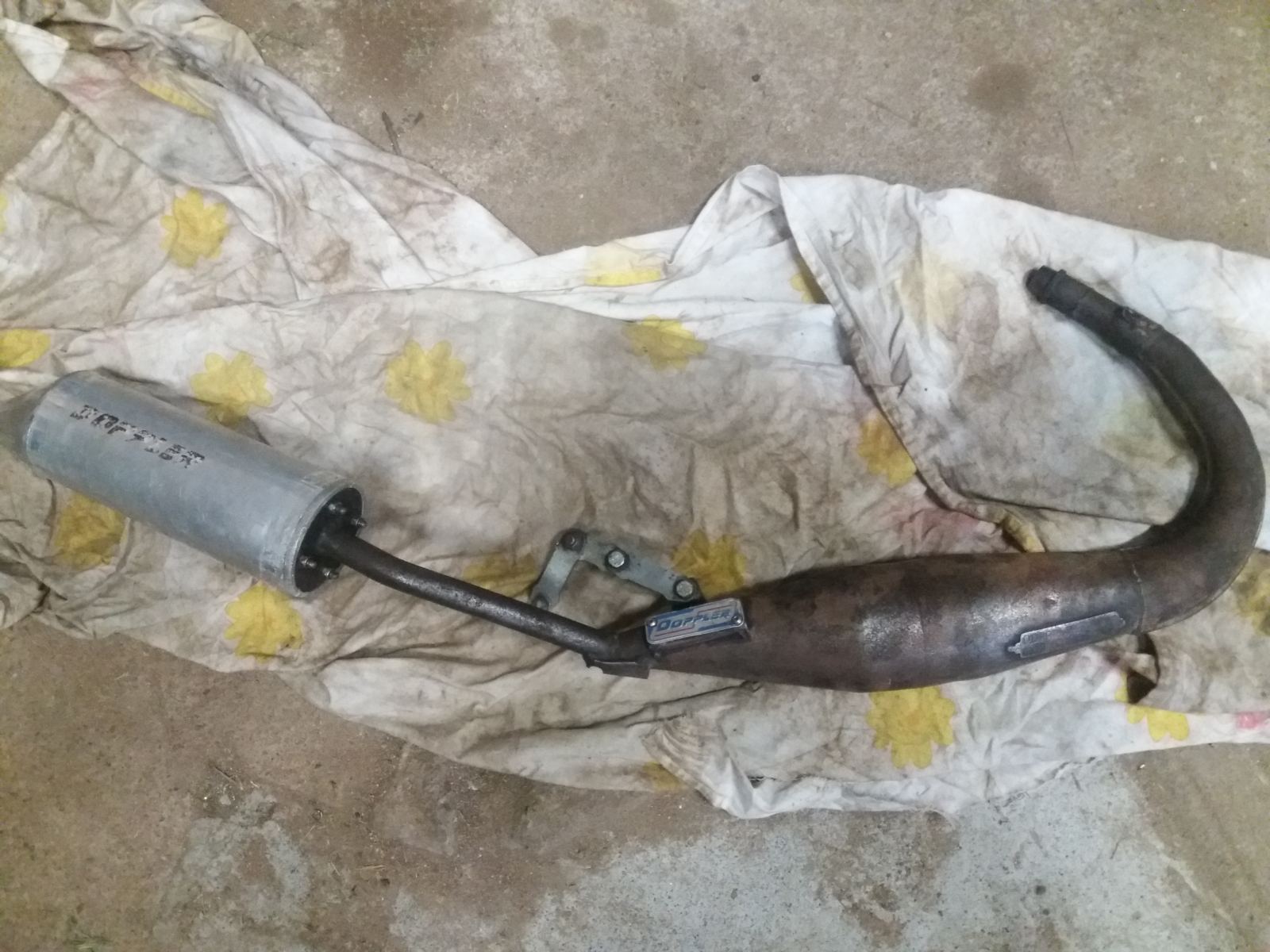

bonjour à tous,
J'ai acheté un 50cc am6 avec un pot doppler passage bas mais je ne sais pas quel type de pot c'est et s'il convient à un moyen 70cc ( genre un 70 top perf black )
J'ai fait beaucoup de recherche mais je n'est rien trouver :) si quelqu'un a le même et pouvais me dire le type du pot et s'il  convient à un 70cc de serait génial! ;)

D'accord merci pour vos réponses je vais le monté alors :)
Oui sa c'est sur que j'ai du taf je l'ai déjà decalaminé et j'ai changé la laine de roche  reste plus que lexterieur ;)
je compte le cromer mais il faut que je prenne quoi comme grain pour le poncé ?
Tu vas devoir commencer au P100 sur la partie coudée et au P180 pour le reste, en tout cas c'est comme ça que je ferais. Et par la suite il te faudra monter progressivement en indice de grain, pour finir sur du 3000 environ à l'eau + belgum... et pour aller plus loin tu peux même investir dans de la pâte à polir :)
il y a 1 heure, kev2 a dit :
Commence avec du gros grain et tu diminue au fur et a mesure ;)
À l'instant, kev2 a dit :
D'accord alors je vais prendre du 100 pour le coude et du 180 pour le reste ;) après je monte de 500 en 500?
Et pour la cartouche je fais pareil?
Pas de 500 en 500 non, au début il te faudra des indices assez rapprochés
Par exemple personnellement j'utilisais: P100 (ou 120), P180, P240, P400 à sec, P400 à l'eau, P600 à l'eau, P1000 à l'eau et enfin P3000 à l'eau
