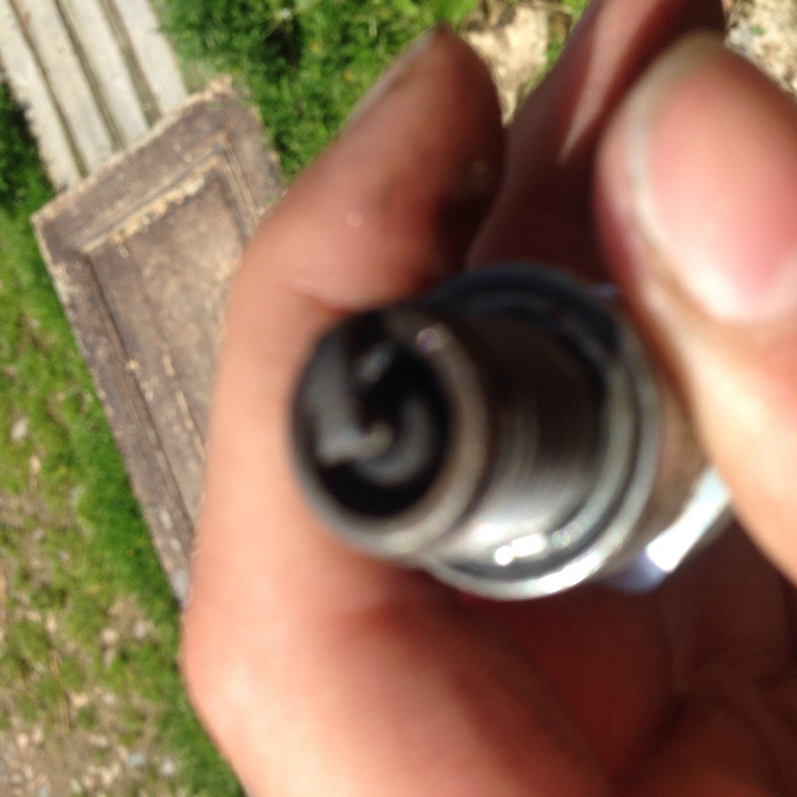

Bonjour voilà je voudrais avoir des avis sur mon réglage carburateur ma bougie et grise sur lelectrode mais le reste et tout noir la dernière fois cetter mon carburateur qui foutais la merde donc voilà
carburateur 19 gicleur 88 cran au 3 cran content du bas elle.a 4 cràn 2,5 de richesse
kit 70 airsal t6 carburateur 19 pot scr cornet ...
mon booster a du mal a démarrer a froid si je mets laiguille au milieu il démarre mieux a chaud mais moins a froid et si je la mais au 3 eme cran il démarre mieux a froit mais moins a chaud sur la photo on vois mal

oui en gicleur tu es trop riche
essais de descendre ton GP de 3 a 5 point
essai déjà de baiser de 3point :)
tu tourne avec boîte à air ou cornet ?

je confirme ;)
Je rejoins nino sur le gicleur principal, essaie un peu moins gros !
il y a 9 heures, ninodu10150 a dit :
Salut, là pour moi t' es bien riche. As tu tenté avec un gicleur au alentour de 82 ?
Ses régler le problème j'ai baisser mon gicleur et ses nikel et vous connaiser dautre bonne huile sauf samourail et castrol pour kit 70 et ses quoi la différence entre 100% sytetick et semi
