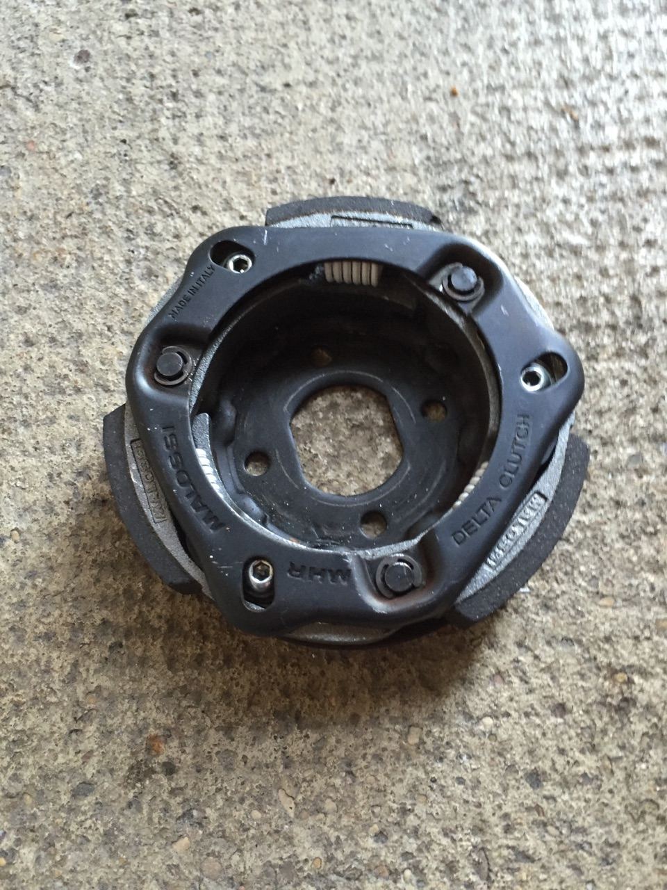

Comment enlever les ressorts d'un embrayage Delta Clutch ?
Bonjour je Vais acheter un embrayage delta Clutch neuf pour 40e mais le problème c'est que je me demande comment on change les ressort sur celui ci? Car c'est des blanc je voudrais mettre des jaune et d'après la photo les ressort on n'y a pas accès.. Merci à vous!
6 réponses à cette question
Merci, Après avoir enlever les 3circlips la platine noir elle s'enlève ?
Et en gros pour changer les ressort je dois juste enlever les circlips et toucher à rien d'autre? Après la platine elle s'enlève ?
Le ‎03‎/‎06‎/‎2016 at 01:31, Nitro89 a dit :
Salut
Tu enlève cette platine noir et tu aura accès au ressort comme les autres embrayage classique. ;)
