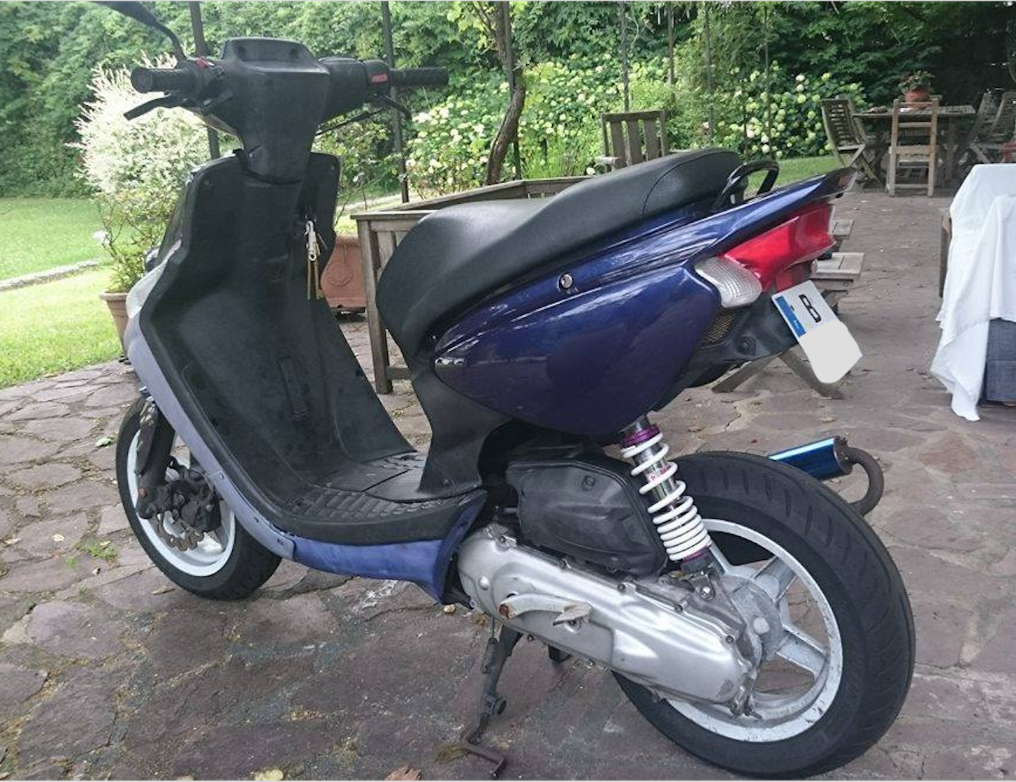

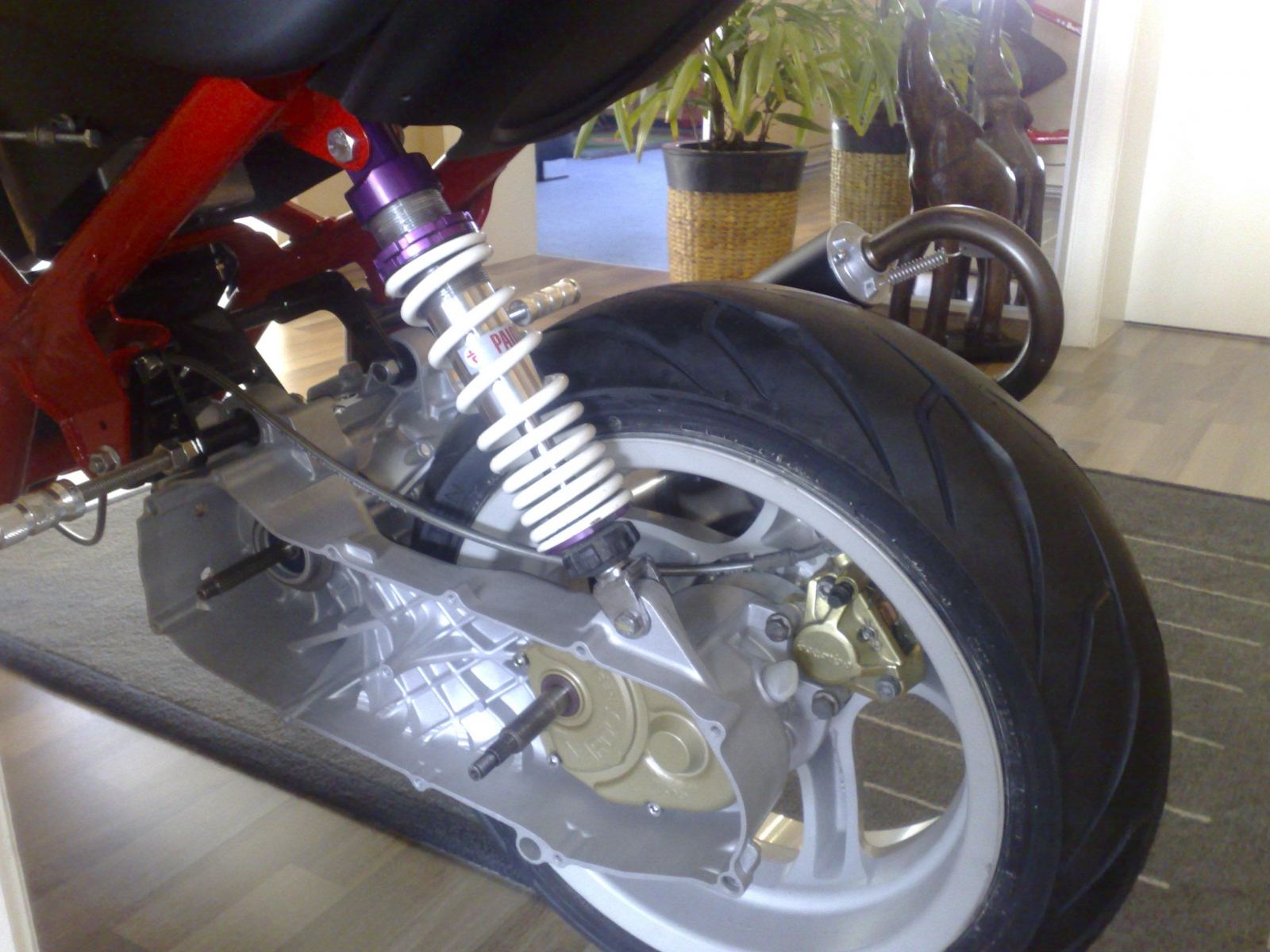

BultacoBoy Posté(e) le 8 juin 2016 Auteur Signaler Partager Posté(e) le 8 juin 2016 Ouais, demain je regarde au niveau du carburateur, et je vois si il y a moyen d'arranger les cables et durites. Quand à la béquille, j'ai un peu la flemme de la modifié. En fait ça me fout la haine, j'étais trop content d'avoir cet amortisseur et en fait rien ne va... Je sens que je vais repasser sur une taille origine (245mm) voir passer sur du 260mm grand max. C'est un peu abusé n'empêche, les booster et rocket ont les amortisseur les plus petits du marché !!! Et en nouvel amortisseur, je vois bien un Malossi Rs3 ou un Fournalès oléo chromé. Parce que le Rs24 en 245mm il est moche, le ressort est minuscule, c'est pour ça que je voulais le prendre en 300 aussi... voilà ce que donne le Rs24 en 300mm par rapport au 245mm le 300mm: Le 245mm: On vois bien que le ressort est plus petit, ça fait bizarre (si on compte bien, il il y a 11 spirale sur le ressort du 300mm et seulement 8 sur le ressort du 245mm, du coup on aperçoit trop le piston de l'amortisseur, je trouve ça bizarre ) Lien vers le commentaire Partager sur d’autres sites More sharing options...

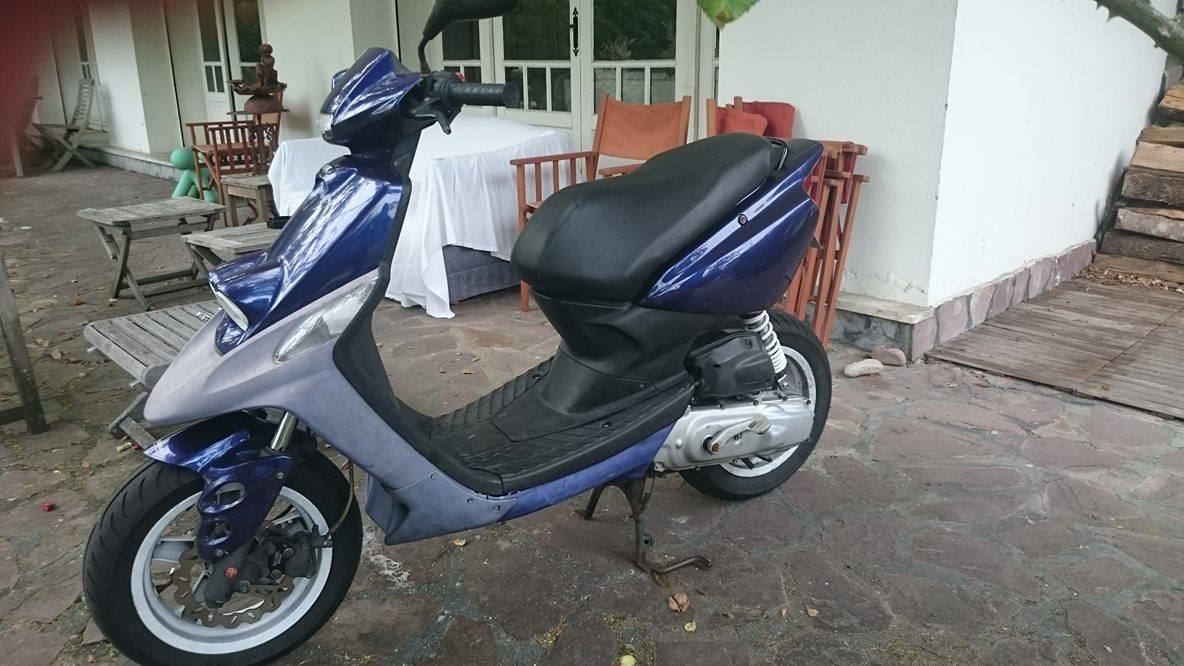

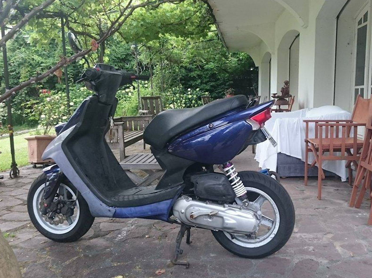

BultacoBoy Posté(e) le 9 juin 2016 Auteur Signaler Partager Posté(e) le 9 juin 2016 (modifié) Bon, j'ai remis l'amortisseur d'origine. Ça fait bizarre le scoot parait au ras du sol maintenant mdr. J'ai pris quelques photo du scoot avant d'enlever le Rs24. Je trouve pourtant pas qu'il a l'air trop sur-élevé. C'est même plutôt joli m'enfin bon... Je pense le vendre du coup, au même prix que je l'ai payé (80 euros), et prendre un Rs3 en 267mm ou reprendre un rs24 mais en taille origine 245mm. Modifié le 9 juin 2016 par BultacoBoy Lien vers le commentaire Partager sur d’autres sites More sharing options...
