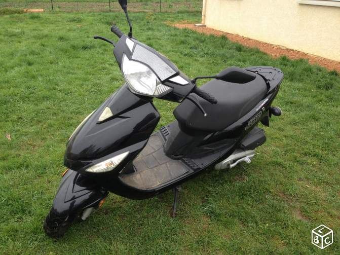

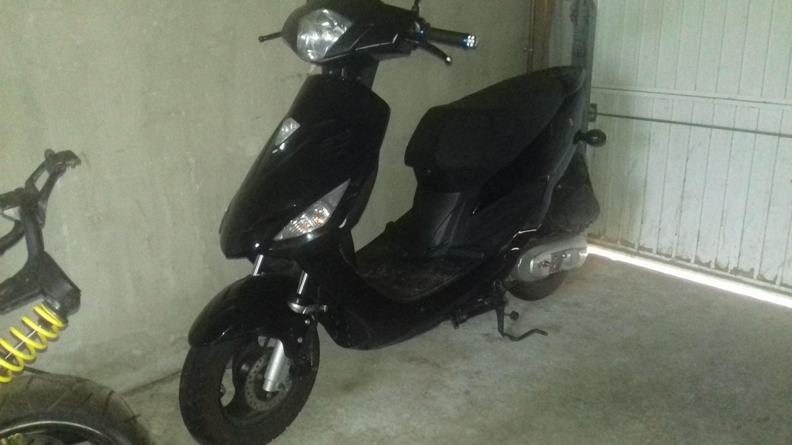

OtherView Posté(e) le 13 juin 2016 Signaler Posté(e) le 13 juin 2016 (modifié) Bonjour à tous! Je vous présente mon scooter de tous les jours: un RIDE Jump. Voici la photo de l'annonce: Acheter en 2015, j'avais besoin d'un petit scoot pour me déplacer en ville. Je suis tombé sur celui-ci, vendu dans ma ville, en panne. J'ai contacté la vendeuse, qui semblait être assez âgée, qui m'as directement fixé un rendez-vous pour le soir même. Sur place, le scooter est vraiment petit, pile ce que je cherche, très propre, mis à part quelques griffures et affiche 385km au compteur. Apparemment, le scooter a fait plusieurs retour à l'atelier car il refusait souvent de démarrer. Puis la dame en as eu assez et à décider de le vendre. Après un mois sur le site de vente d'occasions, j'étais le seul à avoir contacter la dame. Les négociations ont été rude mais j'ai fini par l'acheter pour 200e avec un bidon d'essence en supplément. Revenu avec un camion, j'ai finalisé la transaction et suis repartis avec. Dans le camion je discute avec mon pote qui me fait remarquer l'état du jerrycan en métal. La peinture extérieur est effectivement assez piqué, en ouvrant le bouchon, je vois que l'intérieur est plein de rouille. Je pense que je suis sur la piste de la panne. Après un gros nettoyage de tous les éléments où l’essence circule, le scoot redémarre sans problème. Même le démarrage électrique fonctionne parfaitement. Une vitesse de pointe de 50km/h parfait pour finir les 115 bornes de rodage. La première modification à été de retiré les stickers d'origine, de nouvelles poignets: Je trouvais le feu avant trop large, j'ai donc appliquer du film adhésif de chaque cotés afin d'affiner l'optique: J'ai bosser un peu le moteur après le rodage en "Aérant" un peu le moteur. Je vous expliquerais tout cela sur un autre post si des personnes suivent. La suite en photo bien évidemment. ENJOY! Modifié le 13 juin 2016 par OtherView Photos non prévu :) 1

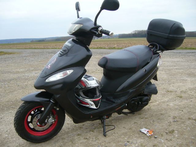

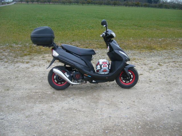

kyo2000 Posté(e) le 13 juin 2016 Signaler Posté(e) le 13 juin 2016 Salut, il est un peu différent mais c 'est pareil que mon ancien 4t tient une photo comme il était à la fin : 1

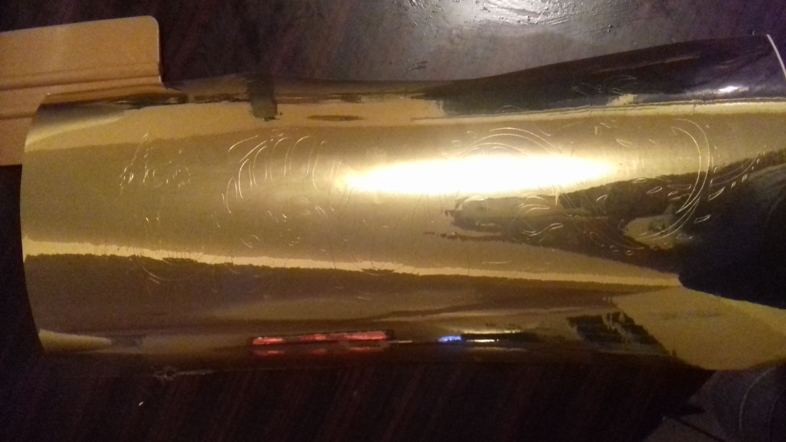

OtherView Posté(e) le 14 juin 2016 Auteur Signaler Posté(e) le 14 juin 2016 @Nathan2917: Par chez moi, il est assez répandu. Avec le Race, j'en croise souvent. @Kyo2000: J'avais pas reconnu, tu as changer d'image de profil? Pas mal ce 4 temps, c'est quoi comme scoot? Le Jump à été réglé pour atteindre les 60 klm/h. Je n'ai pas de photos et je n'en mettrais pas, si vous souhaitez savoir comment faire, il existe des tutos qui seront bien plus explicite. Mais voici à quoi ressemble mon moteur: Les modifications apportées sont les suivantes: - Pot de RIDE Race d'origine reconditionné. - Changement des galets de 36 gr d'origine à 28 gr grâce à des galets réglable Pavése en 12x15. - Courroie renforcé. C'est pas grand chose mais c'est largement suffisant pour l'usage que j'en fait. Prochainement je change les clignotants arrières car je les trouve trop gros. Enlever les catadioptres, relever la plaque, remettre un kick et créer une ouverture, grillagé au petit croisillons, sur les carénages sous la selle: Comme la couleur est neuve je pense pas la changer mais j'aimerais accessoirisé en or... Au passage, j'en profite pour vous montrer ma dernière création. Pour ceux qui aime la musique électronique des années 90/2000, ça va vous rappeler des souvenirs, surtout les Belges! : C'est pour le Rocket d'un pote que l'on prépare pour cet été. Je ferais un sujet si j'ai la permission du propriétaire :). ENJOY!

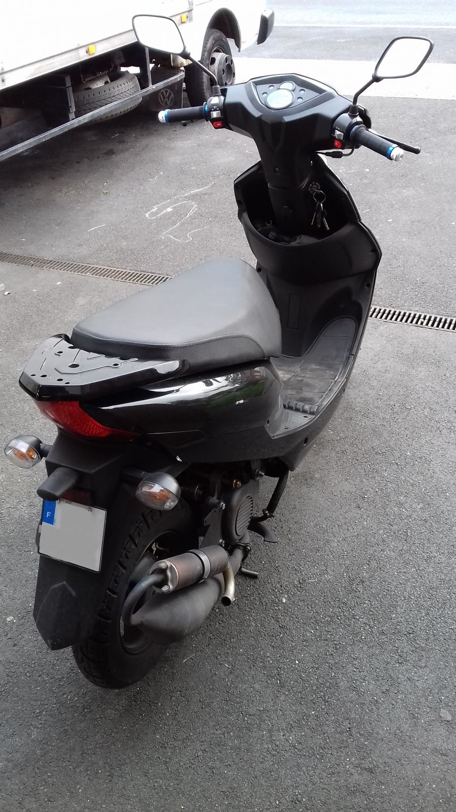

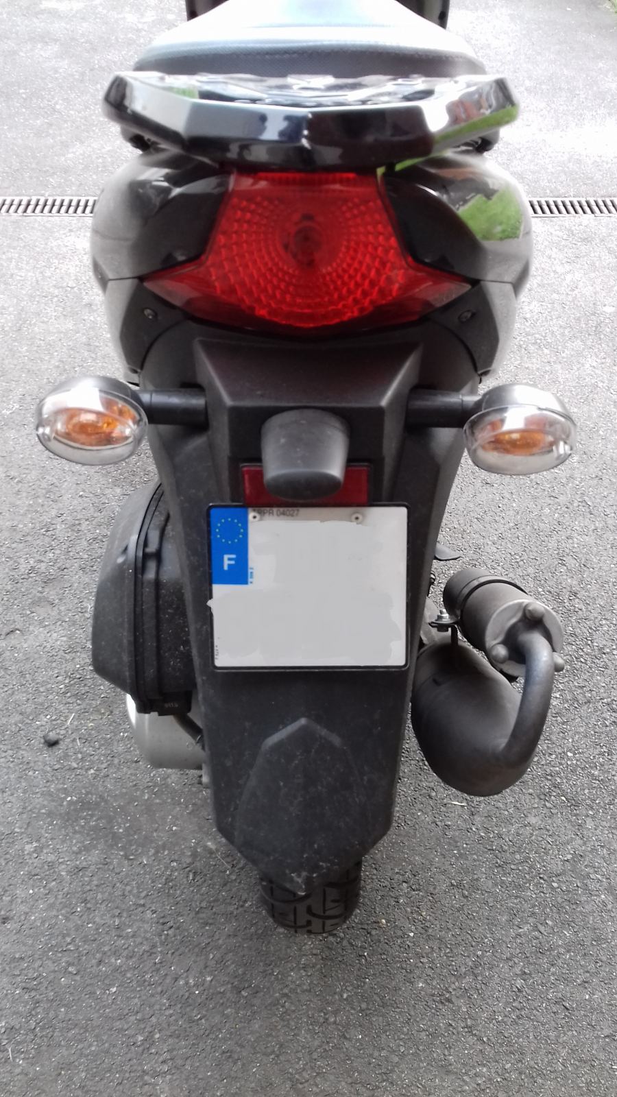

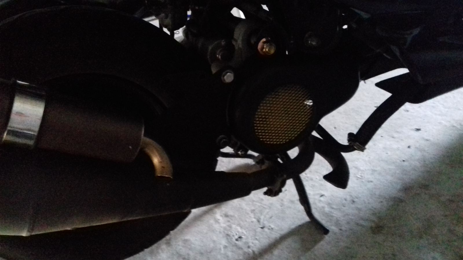

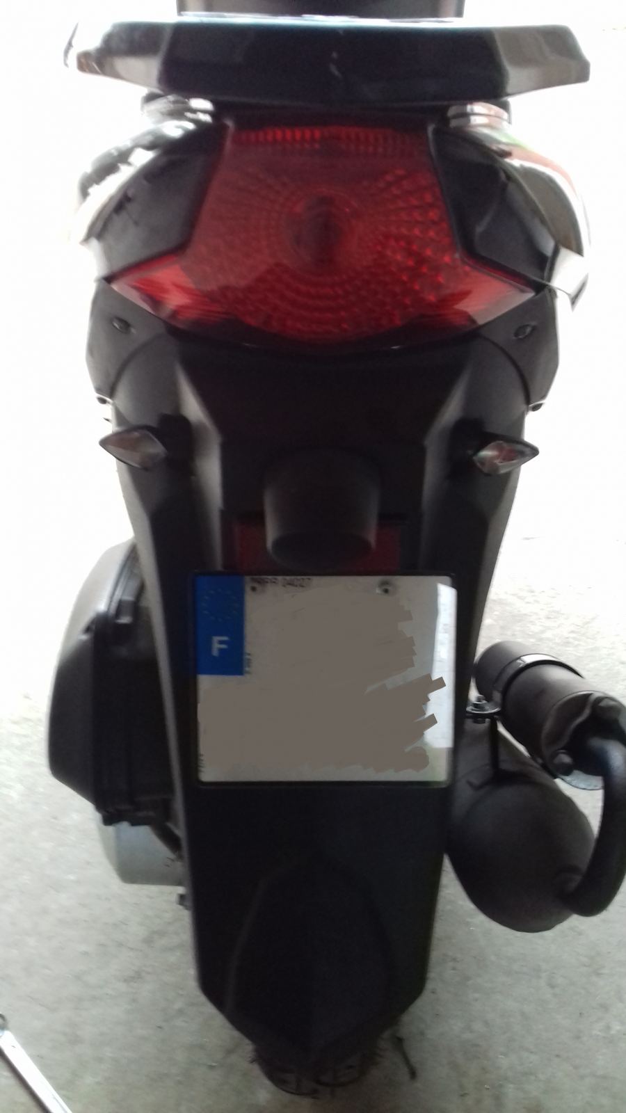

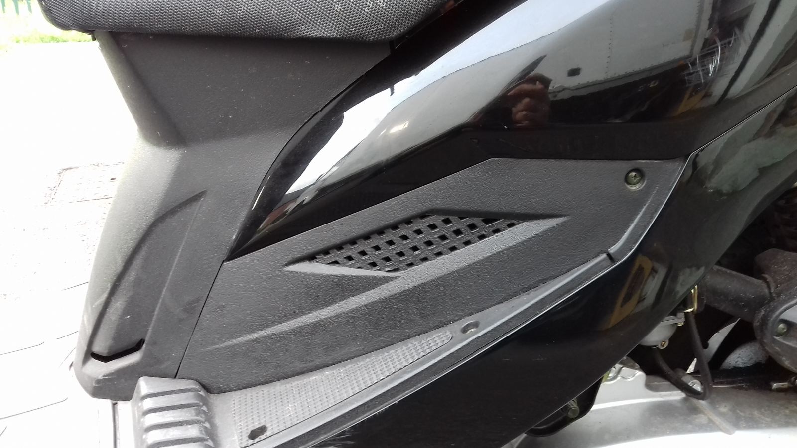

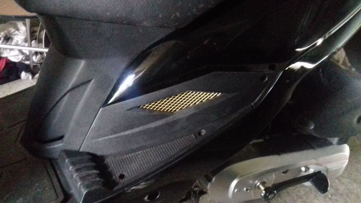

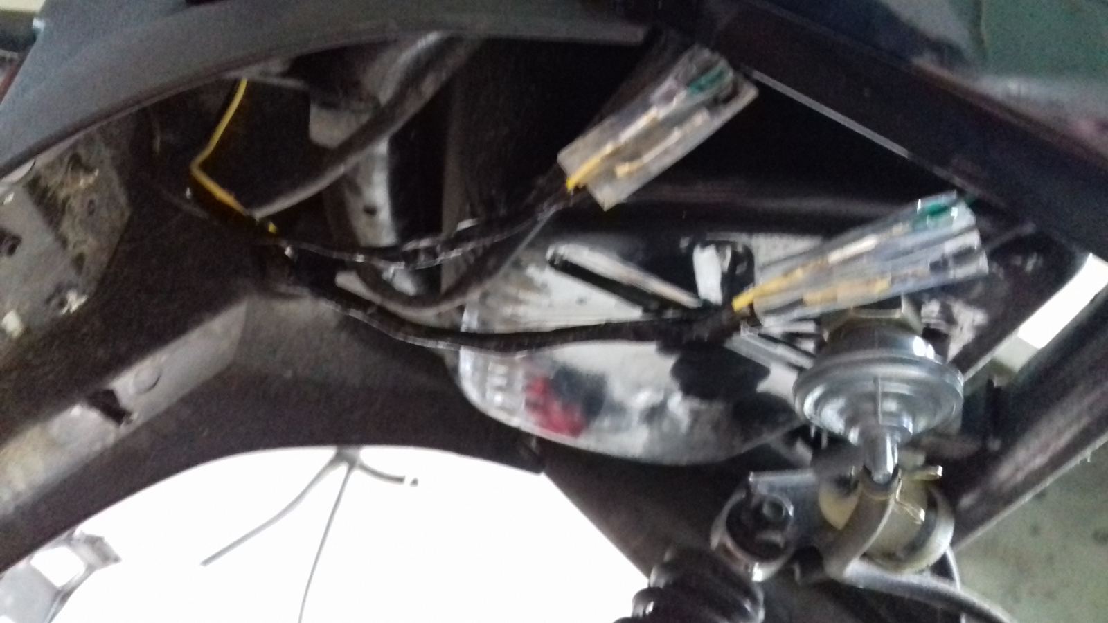

OtherView Posté(e) le 17 juin 2016 Auteur Signaler Posté(e) le 17 juin 2016 Bonjour, aujourd'hui deux petites modifs, facile à réaliser mais qui change un peu le look du scooter. Les clignotants arrières et l'ouverture des aérations sous la selle. Pour commencer les clignotants: Avant: après: Puis l'aération avant: après: voilà ça avance doucement. Pour les clignotants, la modif est passer comme papa dans maman, même les branchements se sont fait sans problème: Pour la grille ça à pris plus de temps mais je trouve le résultat très sympa. La grille vient du magasin de bricolage du coin et coûte beaucoup moins cher que ceux vendu par les spécialistes du scoot. Votre avis? ENJOY! Au passage j'en profite pour partager une photo pendant une ballade avec un pote: 2
kyo2000 Posté(e) le 17 juin 2016 Signaler Posté(e) le 17 juin 2016 Bien tout ça Par contre perso je recouperais la bavette arrière, tu garde juste pour l’éclaire plaque .
OtherView Posté(e) le 17 juin 2016 Auteur Signaler Posté(e) le 17 juin 2016 Oui le but est de viré toute la bavette arrière pour un porte plaque de moto mais il faut que je réadapte le garde boue car avec le changement du pot, je l'ai enlever car ça faisait un sale bruit en roulant. Et tu sais comme moi qu'on ne pas rouler sans garde boue, surtout en ce moment.

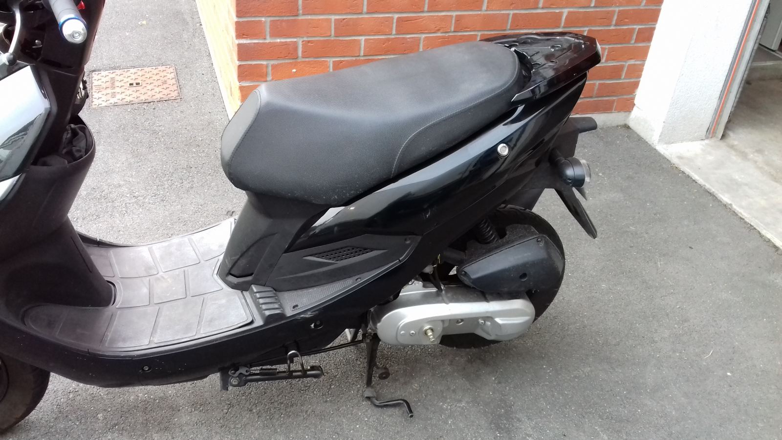

OtherView Posté(e) le 20 juin 2016 Auteur Signaler Posté(e) le 20 juin 2016 Alors ce weekend, beaucoup de travail. Après un petit accident, j'ai décidé de libérer complètement le moteur du RIDE, exit la bride au variateur et ouverture complète du pot. Résultat, une pointe à 75 klm/h. Pour terminer le grillage que j'ai acheté, j'ai décider d'ouvrir un peu le carénage du ventico. Vous remarquerez que la tutute d'évacuation du pot à été raccourcie d'un quart. La prochaine étape sera de commander une ligne débridée et un cdi, je pense acheter un pot complet mais à voir avec ce qui me tombe sous la main. Un stickers devrait arrivé dans la semaine pour la face avant. La suite en photos. ENJOY! 1
kyo2000 Posté(e) le 20 juin 2016 Signaler Posté(e) le 20 juin 2016 Tu as eu un accident avec le ride?sinon bien tout ça , ça libère le moteur

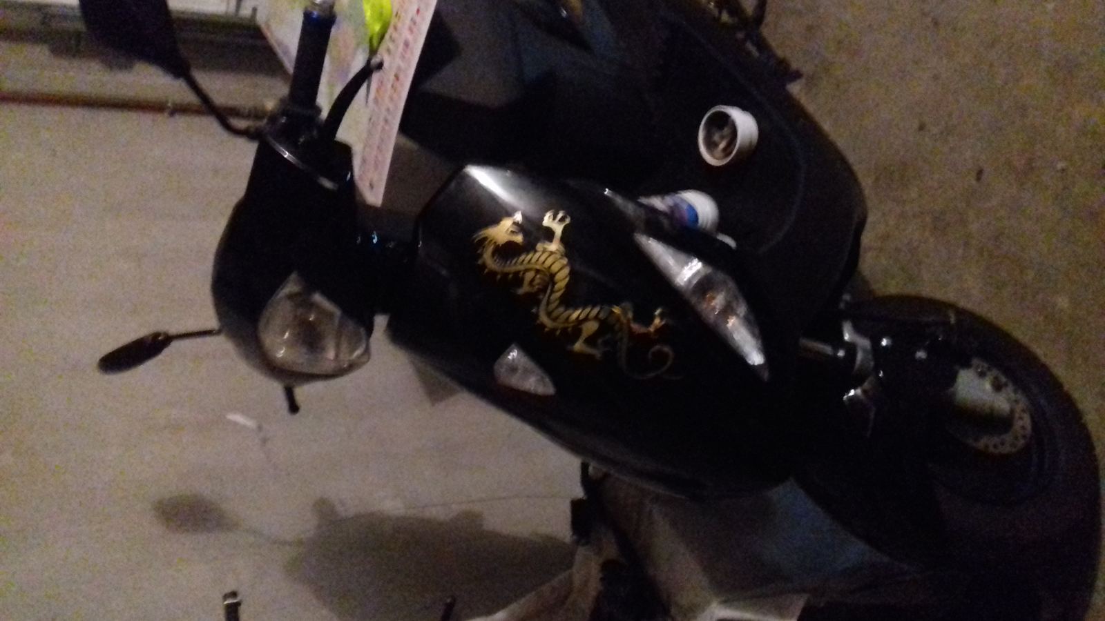

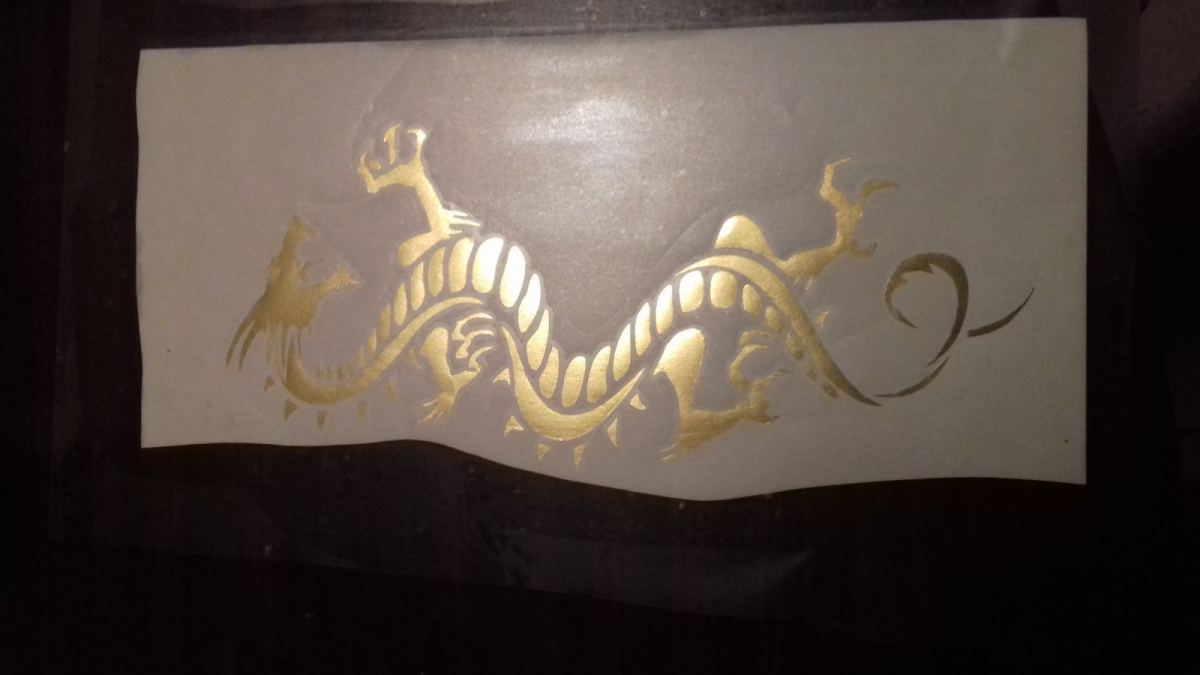

OtherView Posté(e) le 24 juin 2016 Auteur Signaler Posté(e) le 24 juin 2016 Hier, petite séance tatouage pour mon RIDE. Aux anges, je pensais que cela ne prendrais pas plus d'une grosse demi-heure... Bon au final suite à un petit défaut d'impression, j'en ai eu pour quatre heures de travail mais le résultat est assez plaisant. Pour commencer, je vous montre mon stickers comme je l'ai reçu: On distingue pas très bien le traçage mais l’effet dorée est magnifique. Après 4 heures de travail et la pose sur un adhésif d'application ça donne ça: Il faut bien nettoyer l'espace de travail avant la pose de l'adhésif, perso j'utilise ça, c'est pas cher et très efficace: Une fois tout cela effectué, vient le grand moment, décisif de la pose. En 5 minutes c'est régler! voilà le résultat: Désolé pour la photo un peu dégueulasse mais je referais un shooting en extérieur dés que le temps sera plus beau. Qu'en pensez-vous?
kyo2000 Posté(e) le 24 juin 2016 Signaler Posté(e) le 24 juin 2016 C'est bien, c'est propre mais, perso je l'aurais placé à un autre endroit . sinon, ça rend bien . Un truc qui pourrais être sympa c 'est le bord de jante en doré (liseret ou peinture)pour suivre avec le reste
OtherView Posté(e) le 24 juin 2016 Auteur Signaler Posté(e) le 24 juin 2016 Pour la place c'est normal, j'ai une idée derrière la tête mais ça viendra plus tard... Le liseret devrait pas tarder, en collant car la peinture effet miroir ne rend jamais aussi bien au final. Ce stickers n'est que le premier, celui qui sert de test, j'en ai un autre exactement pareil pour le définitif, une fois que la peinture sera refaite. J'ai bien envie de le tendre en rouge sombre mais pas encore sur. A voir par la suite.

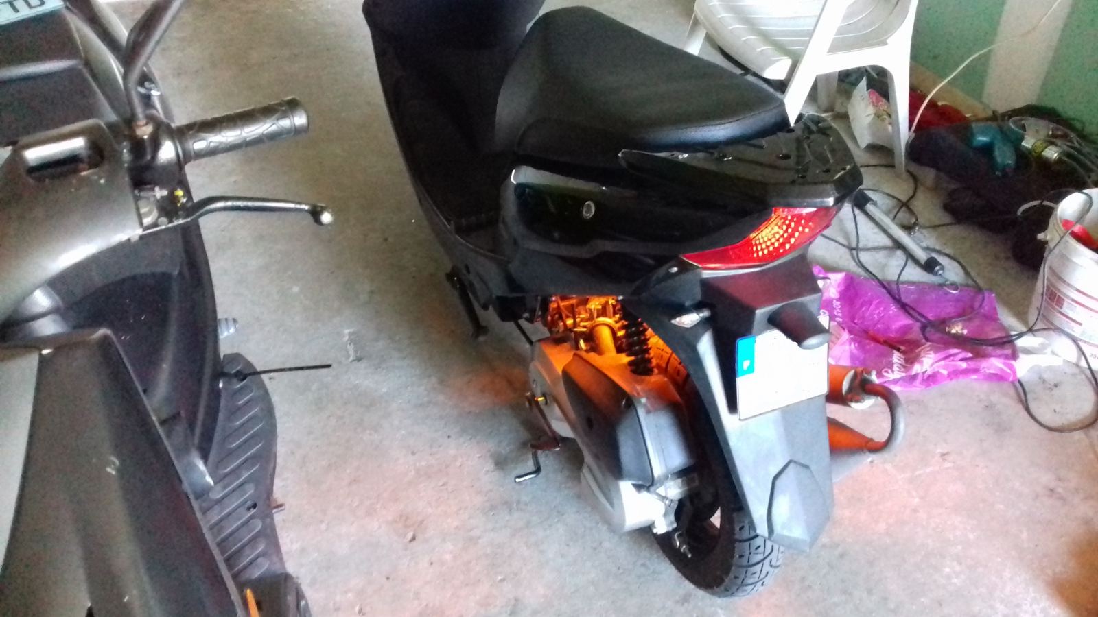

OtherView Posté(e) le 10 juillet 2016 Auteur Signaler Posté(e) le 10 juillet 2016 Comme ce week-end, je n'avais rien de spéciale à faire, j'ai craqué et j'ai installé une bande lumineuse au dessus de mon moteur. Même en plein jour, je trouve que ça fait sympa: Je ferais des photos de nuit ce soir. 1
kyo2000 Posté(e) le 10 juillet 2016 Signaler Posté(e) le 10 juillet 2016 Sympa Fallais mettre une rose hein 1
