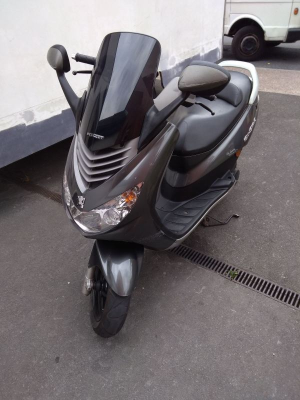

  Bon bah encore un nouvel arrivant:
IMG_20170725_194843.thumb.jpg.511afcf23f7f860292435f2fd484573e.jpgIMG_20170725_194859.thumb.jpg.dbc4a1a48357cbf651eb3bfea2264f2c.jpg

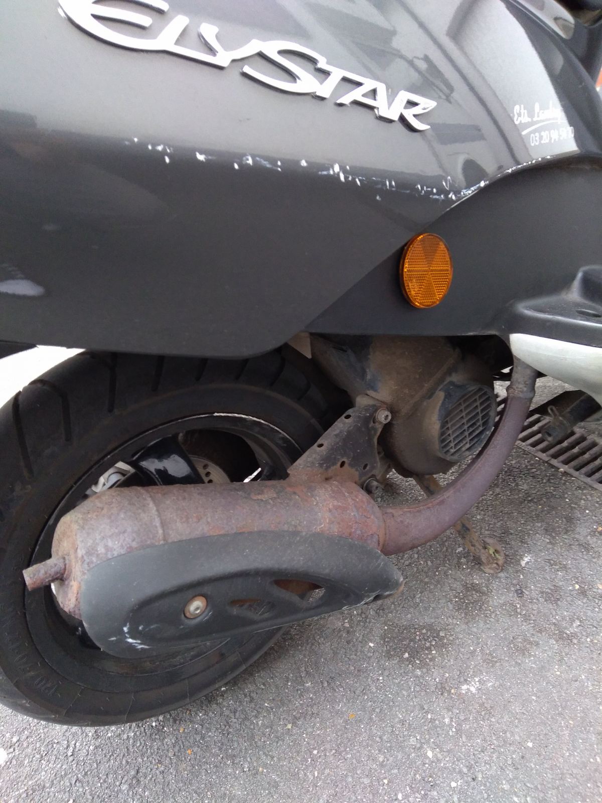

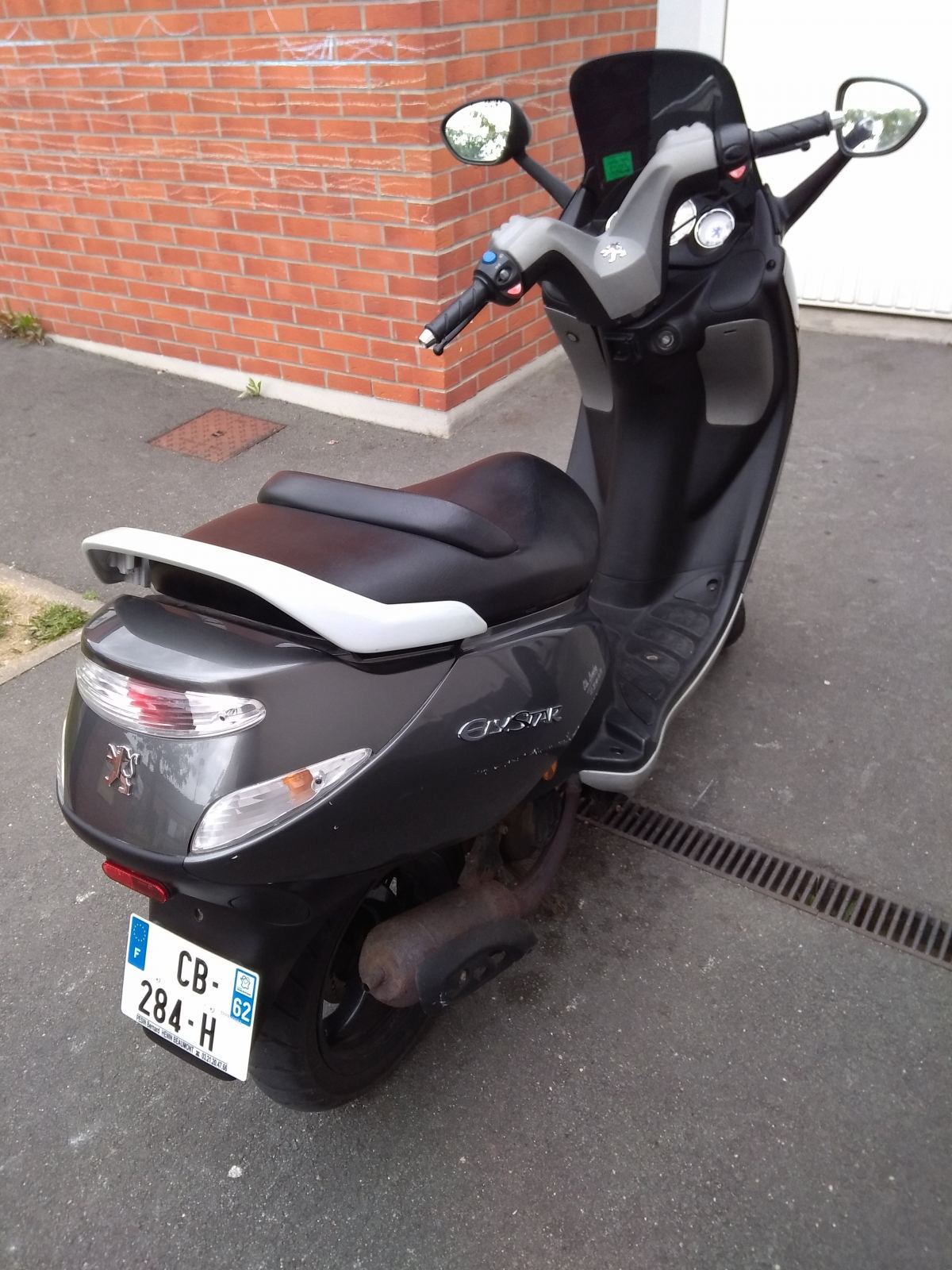

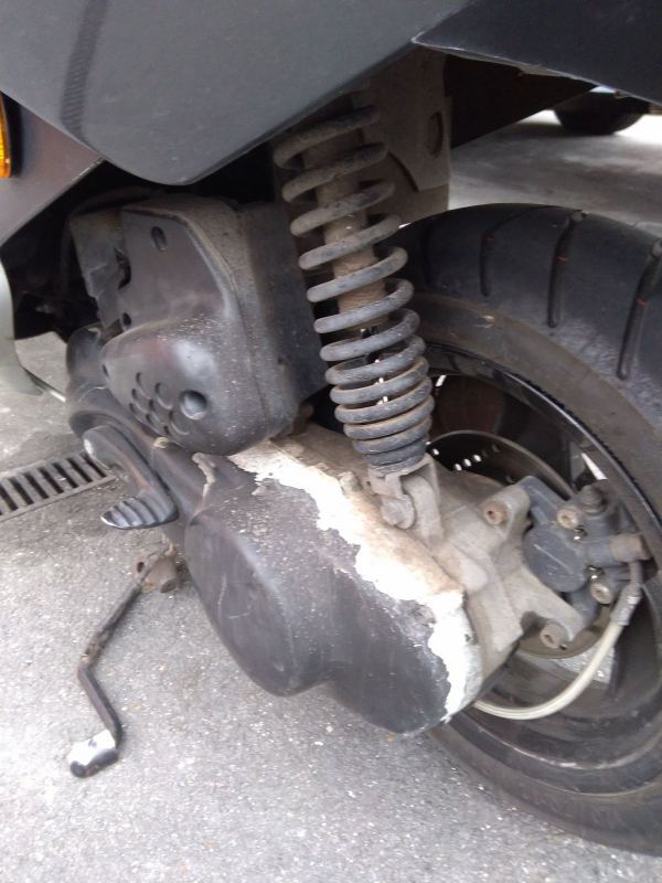

  Une bonne occasion. Il est de 2012 et totalise 13000 kms. D'après le vendeur, l'entretien a été fait régulierement mais au vue de l'état du pot et de la boîte, j'en doute. IMG_20170725_194907.thumb.jpg.7513a0bcee7f679520fb690206e1aa59.jpgIMG_20170725_194919.thumb.jpg.13b666f8f161724ace59ab46b026ce44.jpg

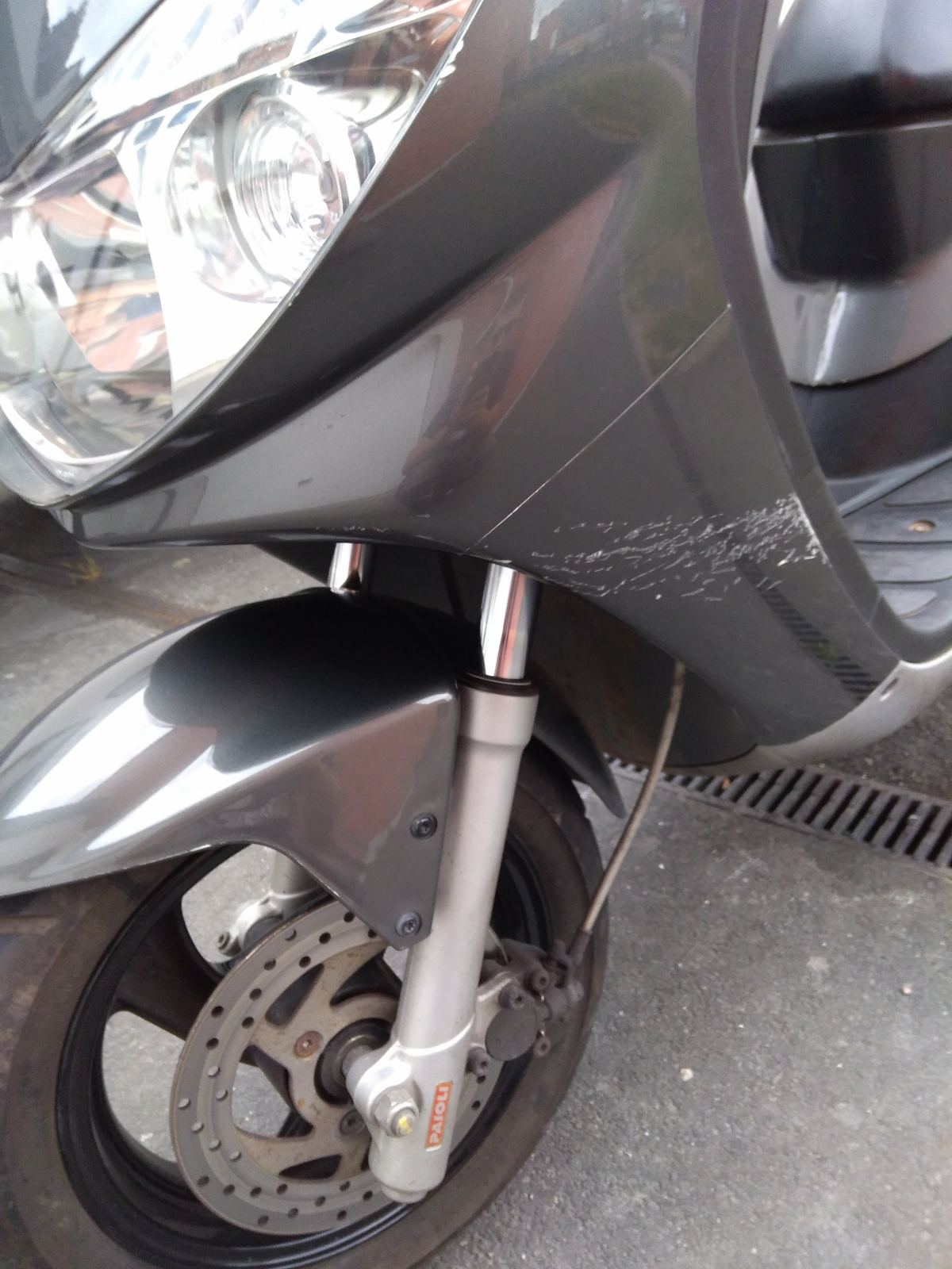

  La peinture à un peu mangé ça et la. Il était stocké dans un abris de jardin sans isolation et trop petit je pense:
  Mais il roule, et il roule bien même. Une bonne accélération et une pointe à plus de 80 au compteur du scoot. Je ne sais pas combien de plus car le compteur Elystar s’arrête à 80 xD. En rentrant chez moi, je me suis rendu compte que le pot siffle. Pour moi, il est mort et à changer. Il y a aussi un craquement au niveau de la roue arrière, je pense au disque de frein, usé par un mauvais stockage, dans le meilleur des cas, ou la transmis qui craque, dans le pire des cas.

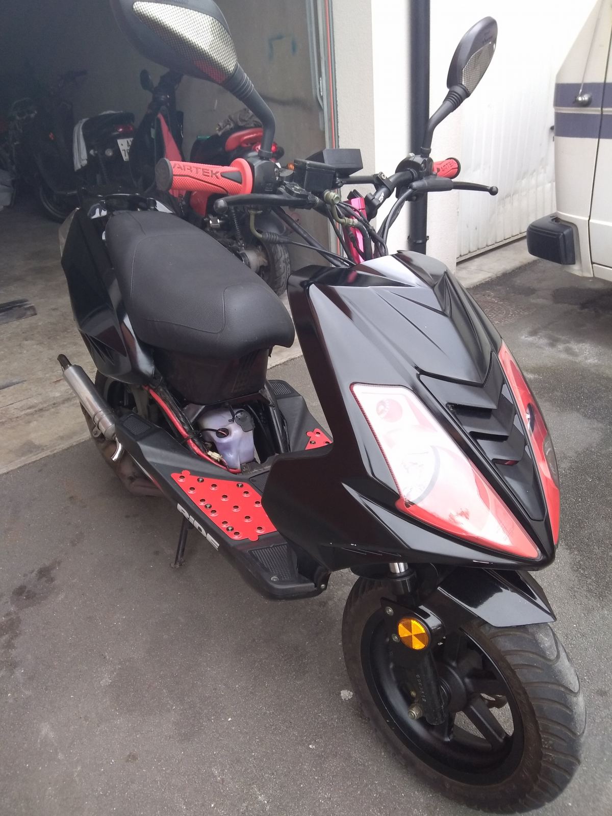

  Par contre, il vas falloir que je me calme car mon garage ressemble de plus en plus à un concessionnaire d'occasion' xD:

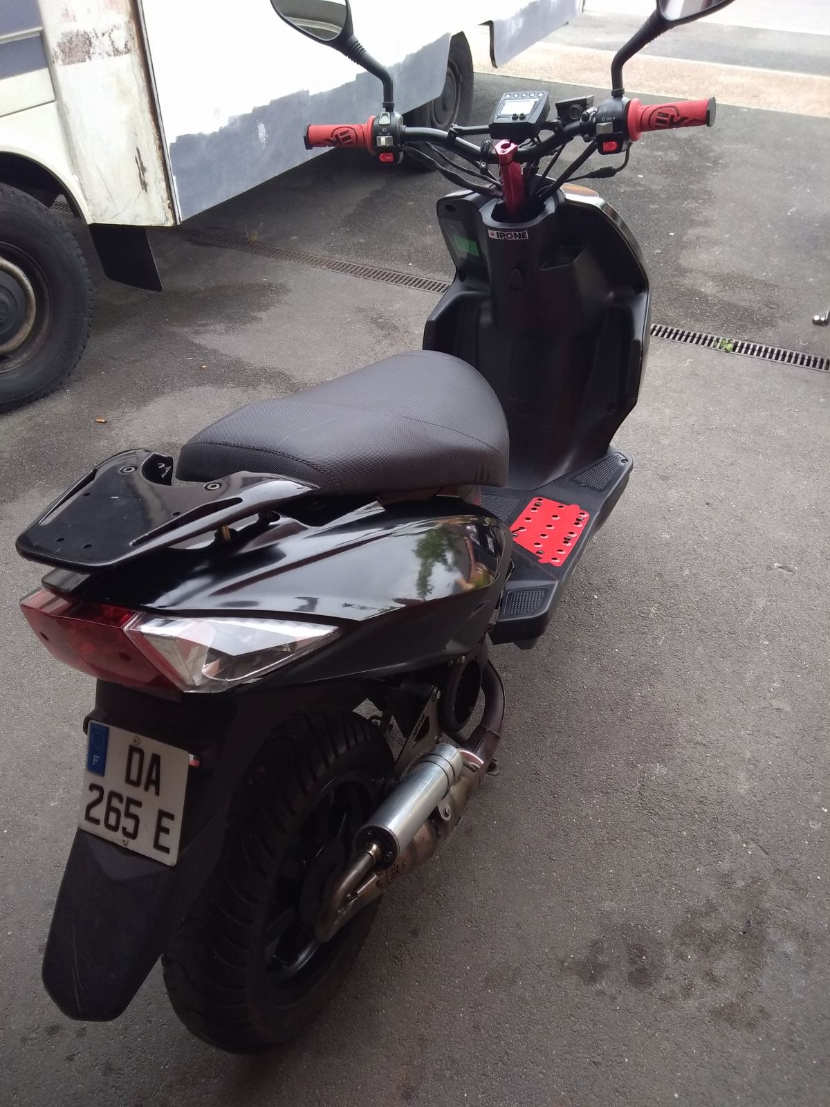

  Aujourd'hui, j'attaque le remontage du RACE car son proprio est en congés la semaine prochaine et je lui ai dit de venir me filer un coup de main pour le refaire. Je vais le remonter et le laisser venir chez moi en pensant qu'on le fait ensemble. Je pense qu'il sera agréablement surpris de pouvoir repartir avec sans se faire chier.
  Je ferais des photos une fois fini.
Posté(e) (modifié)

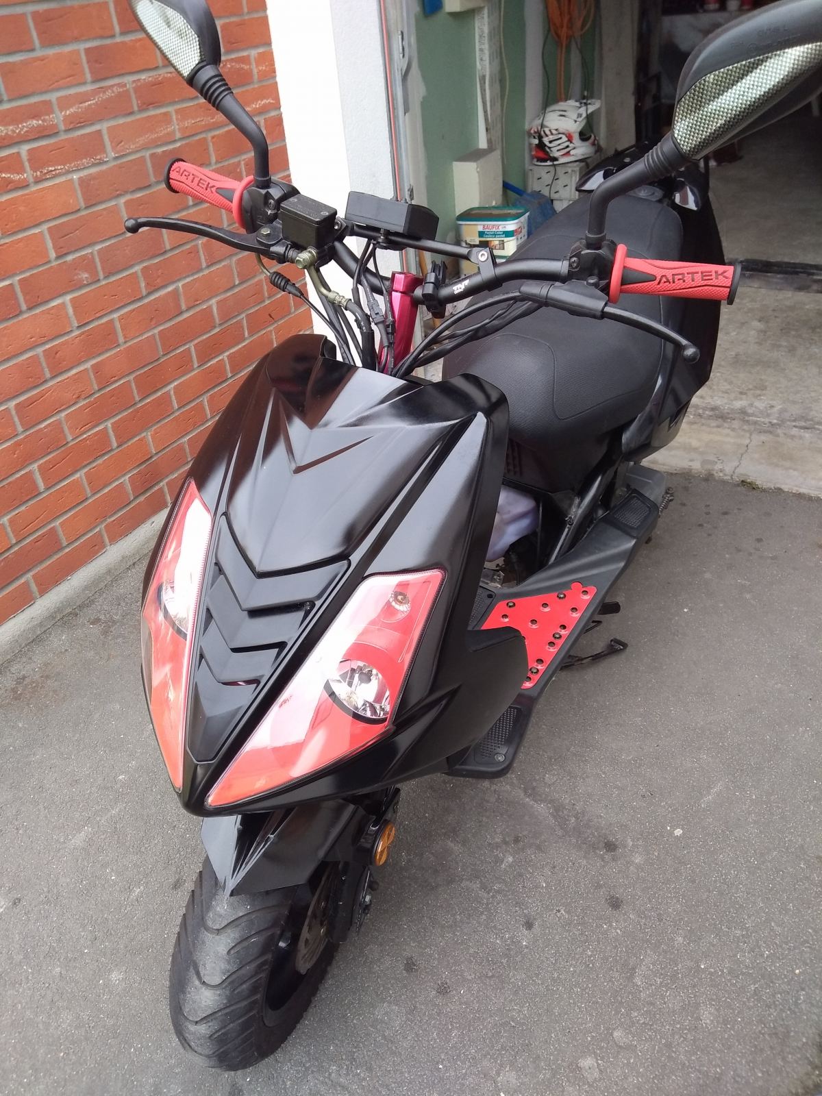

  Une bonne chose de faite, le RACE est de retour:
IMG_20170727_101721.thumb.jpg.fd896228958bed18f76fd712f9d3610d.jpgIMG_20170727_101704.thumb.jpg.8dab8fc0af7ff3d3f95a9b7346ad6d32.jpgIMG_20170727_101645.thumb.jpg.7196c9d2c7f8efa7606f9595e00e7465.jpg
  Comme j'ai l'elystar, j'ai sacrifié les pièces du JUMP pour remonter le RACE. Il a donc maintenant le cylindre fonte 50 Olympia et le pot artek. Mais comme je voulais finir de préparer le 40qmb, j'ai investis dans une complète variateur et embrayage longue plage de chez Polini. Passage du GP en 95 et baa Doppler. Les galets sont régler à 5,5 gr, avec ressort de poussée rouge Malossi et ressort d'embrayage bleu Leovince. Le résultat est plutôt bon mais j'attends le fin du rodage pour peaufiner les réglages. Je pense que le proprio sera content du résultat.

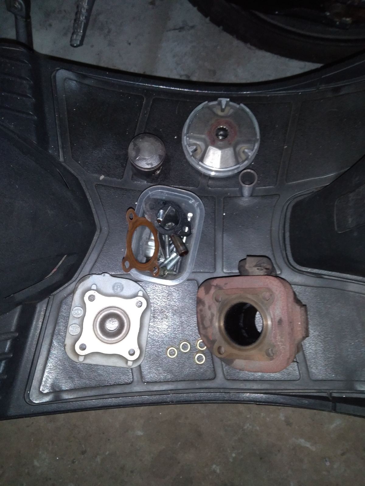

Le JUMP est celui qui est le plus négligé de mes scoot. Il vas subir une remise à l'origine pour que ma fille s'en sert quand elle aura le bsr. Donc pour le moment il est en attente de pièces:
IMG_20171009_102144.thumb.jpg.55530ad54852cb5c8c5dece52984a47b.jpgIMG_20171009_102121.thumb.jpg.35842648c4985b31804284b894f1d1ba.jpg
La culasse est nettoyée, le cylindre est d'occasion avec le piston. Me manque les segments. Le variateur est un occasion de CPI pop Corn. Il a que quelques kilomètres mais il est déjà dans un sale état. Je vais devoir bien le nettoyer. Me manque encore un pot type origine que je vais sûrement acheter neuf.
