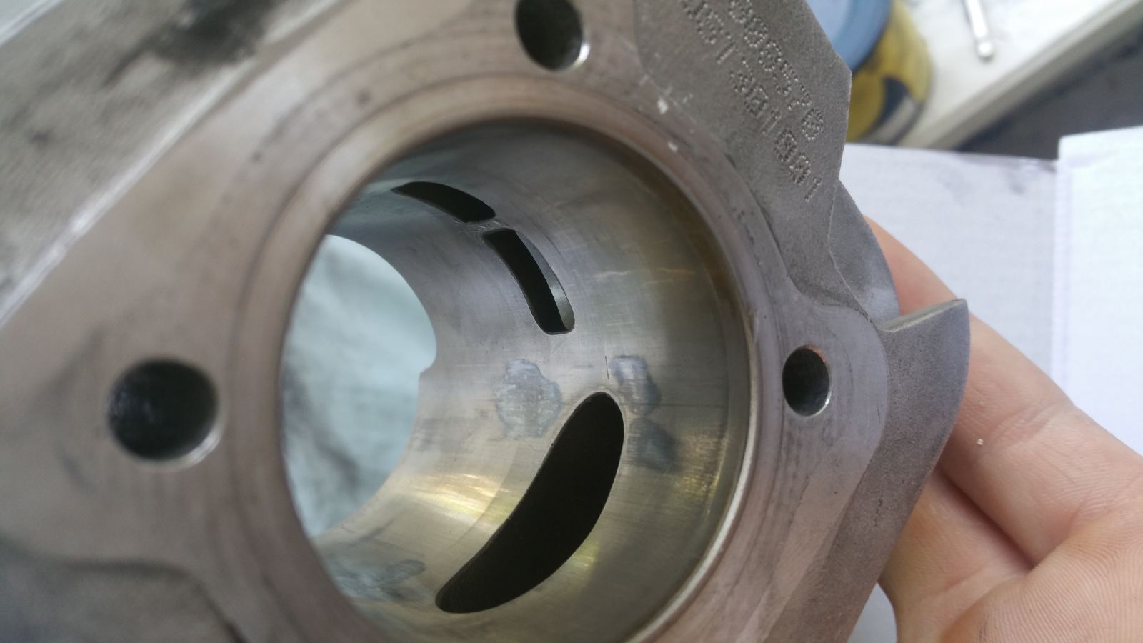

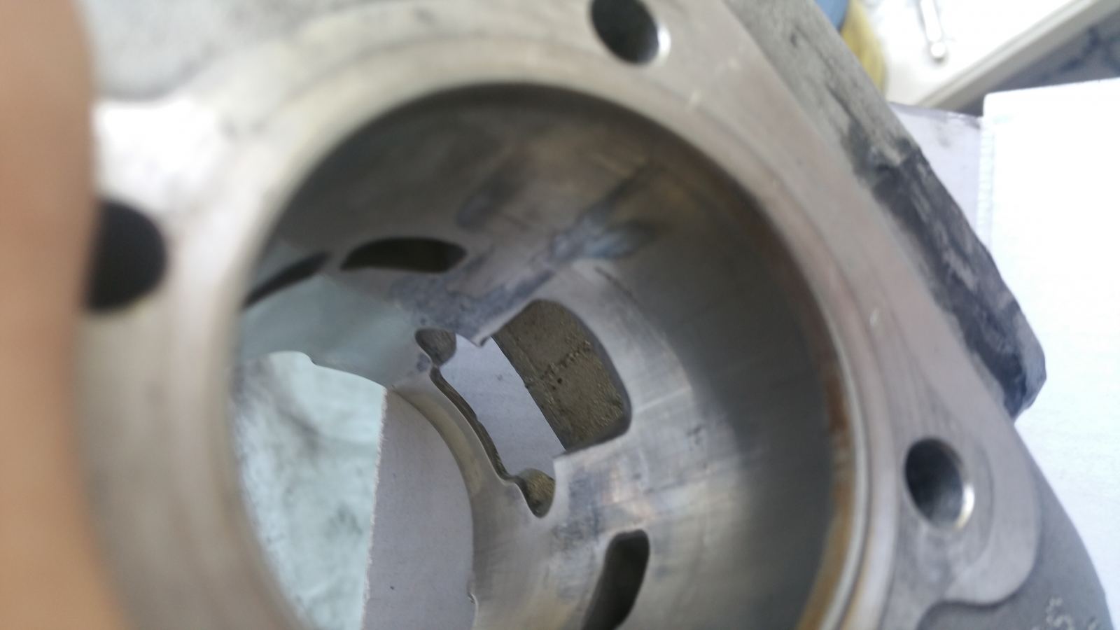

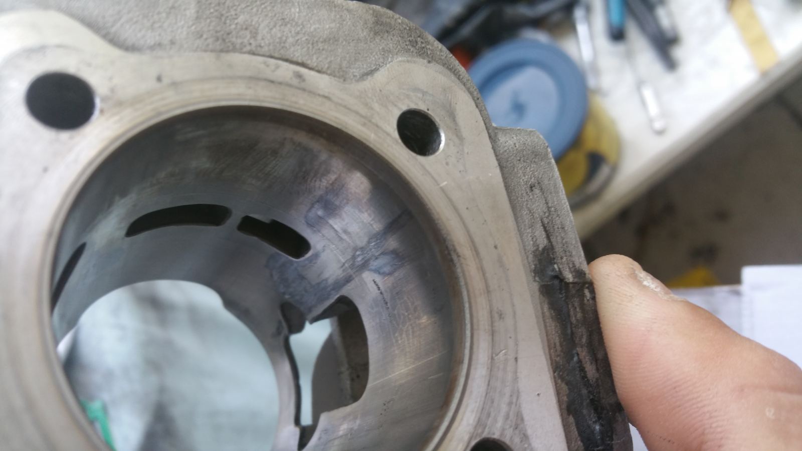

Piou33 Posté(e) le 26 juin 2016 Signaler Posté(e) le 26 juin 2016 Bonjour suite à un serrage par manque d'huile dans ce cas je présumé est-ce possible de tourner quand même avec ce cylindre ?.. j'ai commencer à poncer au papier très fin les diverse traces présente dans le cylindre.
0 nathan 2917 Posté(e) le 26 juin 2016 Signaler Posté(e) le 26 juin 2016 c'est quoi un most ? si tu sent les traces a l'ongle poubelle
0 Piou33 Posté(e) le 26 juin 2016 Auteur Signaler Posté(e) le 26 juin 2016 il y a 9 minutes, nathan 2917 a dit : c'est quoi un most ? si tu sent les traces a l'ongle poubelle Oui c'est un most le truc c'est que j'ai vraiment pas d'ongle mdr
0 nathan 2917 Posté(e) le 26 juin 2016 Signaler Posté(e) le 26 juin 2016 À l'instant, Piou33 a dit : Oui c'est un most le truc c'est que j'ai vraiment pas d'ongle mdr au doigt tu le sent ? ça aurait été un fonte ça va mais l'alu ça pardonne pas
0 Piou33 Posté(e) le 26 juin 2016 Auteur Signaler Posté(e) le 26 juin 2016 À l'instant, nathan 2917 a dit : au doigt tu le sent ? ça aurait été un fonte ça va mais l'alu ça pardonne pas Non sa ne se sent pas et j'ai fait pareille sur mon piston

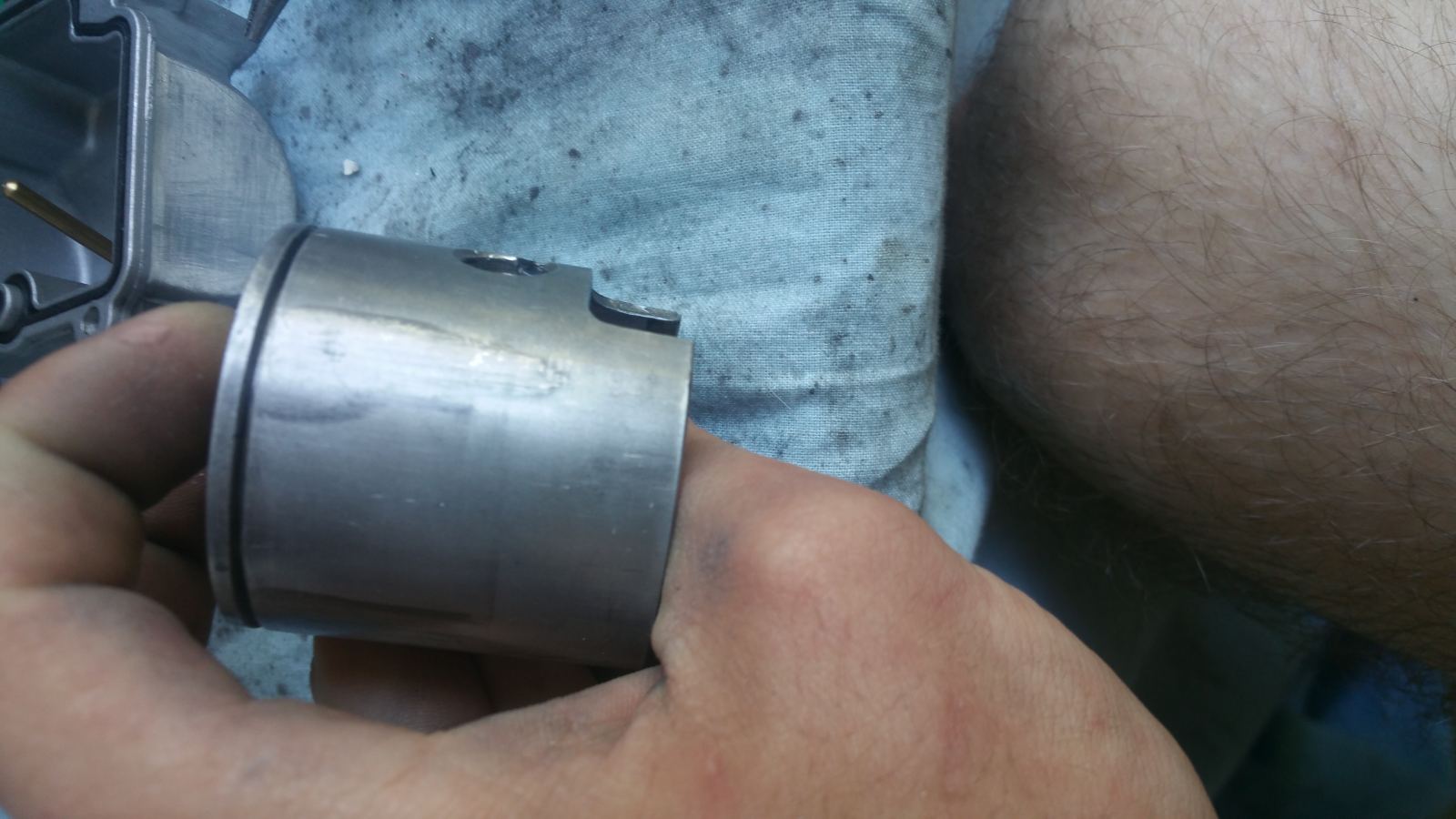

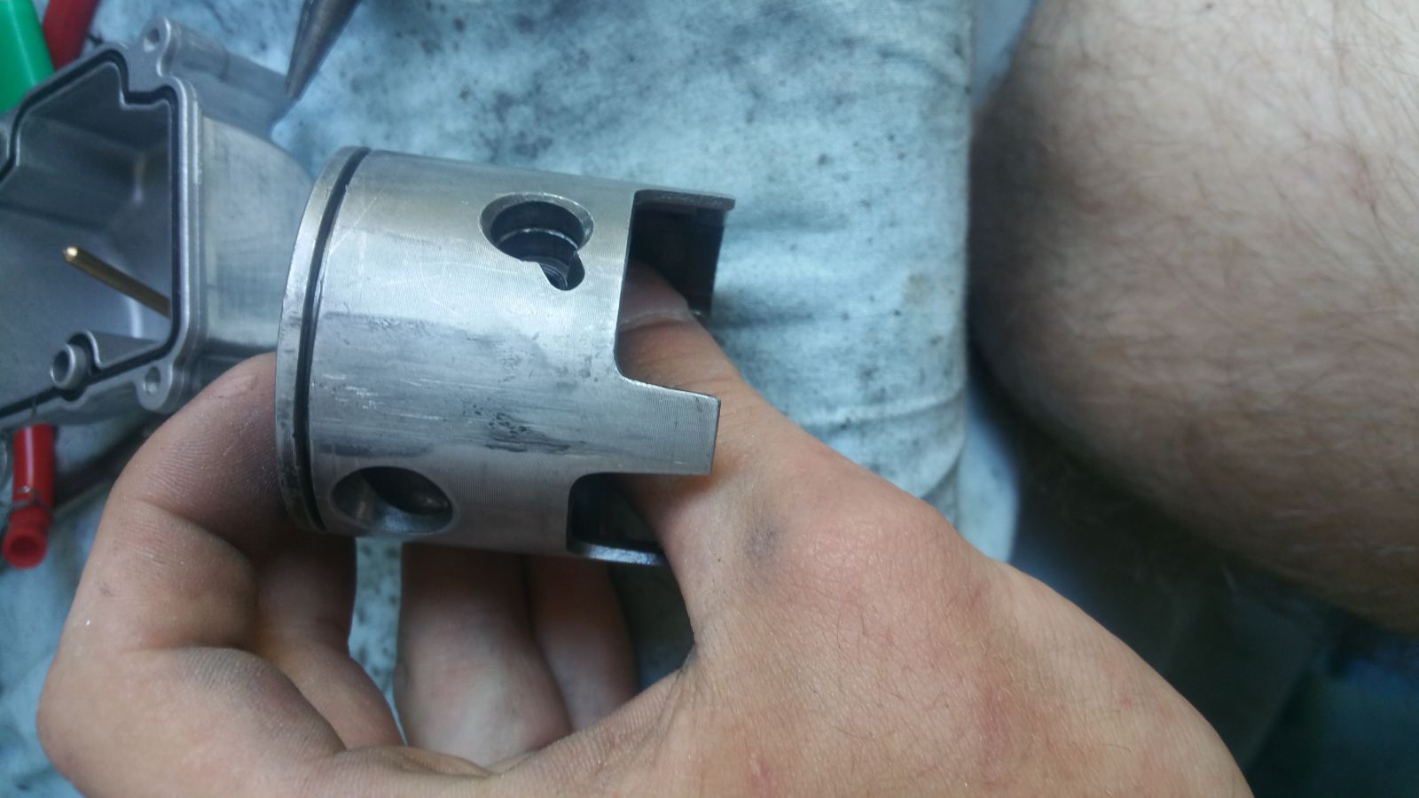

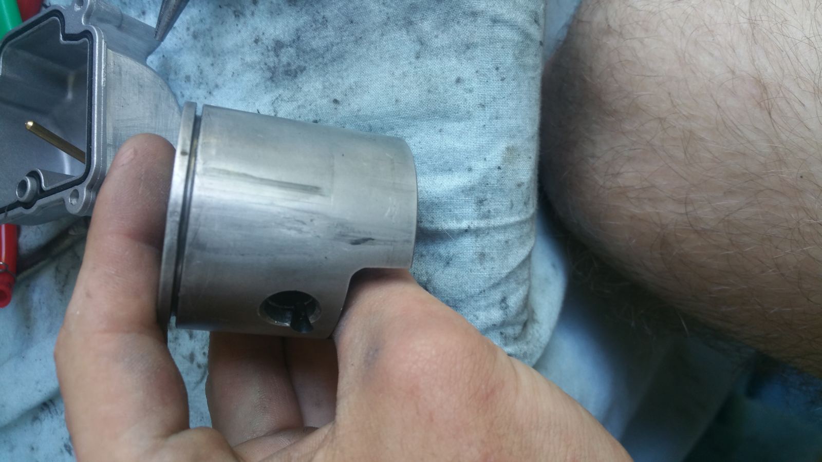

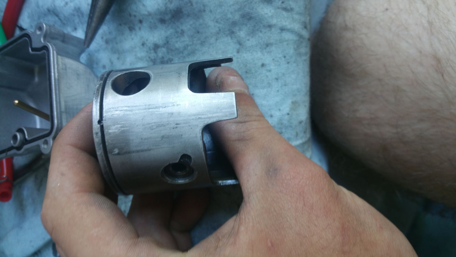

0 nathan 2917 Posté(e) le 26 juin 2016 Signaler Posté(e) le 26 juin 2016 À l'instant, Piou33 a dit : Non sa ne se sent pas et j'ai fait pareille sur mon piston le piston fait voir ? mais je te conseille de le changer
0 Piou33 Posté(e) le 26 juin 2016 Auteur Signaler Posté(e) le 26 juin 2016 À l'instant, nathan 2917 a dit : le piston fait voir ? mais je te conseille de le changer
0 nathan 2917 Posté(e) le 26 juin 2016 Signaler Posté(e) le 26 juin 2016 et ba un beau 4 coins surchauffe au pas d'huile change le piston

0 fred82000 Posté(e) le 26 juin 2016 Signaler Posté(e) le 26 juin 2016 alors si tu sent pas tes trace avec ton doit dans le cylindre tu peux le re monter mais il te faut changer le piston même si tu fait un serrage moins grave que sa
0 Piou33 Posté(e) le 26 juin 2016 Auteur Signaler Posté(e) le 26 juin 2016 il y a 3 heures, nathan 2917 a dit : il y a 3 heures, nathan 2917 a dit : pompe a huile ou mélange ? Mélange il y a une heure, fred82000 a dit : alors si tu sent pas tes trace avec ton doit dans le cylindre tu peux le re monter mais il te faut changer le piston même si tu fait un serrage moins grave que sa Oui je sais c'est pour sa que je vais le changez

0 xDouilx Posté(e) le 26 juin 2016 Signaler Posté(e) le 26 juin 2016 poubelle il est mort vu les traces je ne le monte même pas
0 fred82000 Posté(e) le 26 juin 2016 Signaler Posté(e) le 26 juin 2016 il y a 57 minutes, xDouilx a dit : poubelle il est mort vu les traces je ne le monte même pas il ne faut pas se fiet que a la vue des trace mais surtout au toucher car parfois ces pas bien méchant et tu peux encore rouler avec si tu change juste le piston
0 xDouilx Posté(e) le 26 juin 2016 Signaler Posté(e) le 26 juin 2016 il a chauffer a moins de de le passr a tour , il refera la même chose voir pire ,
