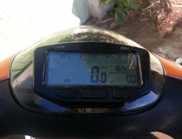

tvesque Posté(e) le 2 juillet 2016 Signaler Partager Posté(e) le 2 juillet 2016 La face avant du zip sp2 peu se monter sur le zip normal car il s'agit du même cadre. Pour les modifications moteurs c'est pas trop mal mais il faut en général changer la transmission qui est trop courte et sature vers 90 km/h. Pour le compteur le seul truc que tu peux faire c'est de mettre un compteur de type Koso, Stage6, Etc... Mais il faudra retirer l'ancien et découper la vitre comme ça: Lien vers le commentaire Partager sur d’autres sites More sharing options...
Samy52 Posté(e) le 2 juillet 2016 Auteur Signaler Partager Posté(e) le 2 juillet 2016 il y a 6 heures, tvesque a dit : La face avant du zip sp2 peu se monter sur le zip normal car il s'agit du même cadre. Pour les modifications moteurs c'est pas trop mal mais il faut en général changer la transmission qui est trop courte et sature vers 90 km/h. Pour le compteur le seul truc que tu peux faire c'est de mettre un compteur de type Koso, Stage6, Etc... Mais il faudra retirer l'ancien et découper la vitre comme ça: Ok je vais prendre une coque de sp2. Merci pour le compteur je ferai une découpe Lien vers le commentaire Partager sur d’autres sites More sharing options...
