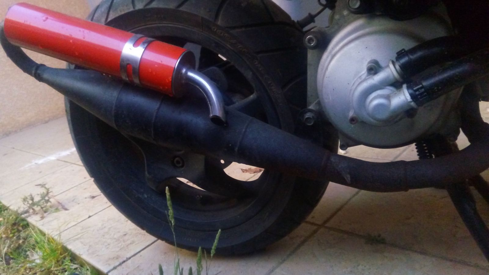

nathan 2917 Posté(e) le 4 juillet 2016 Signaler Partager Posté(e) le 4 juillet 2016 fait voir le pot on te dira ce que c'est Lien vers le commentaire Partager sur d’autres sites More sharing options...

pako Posté(e) le 4 juillet 2016 Auteur Signaler Partager Posté(e) le 4 juillet 2016 il y a 1 minute, weywey45 a dit : Si ton scooter accélère moins fort que avant et quapres il part a 60 c'est la courroie neuve il faut quel s' use un peu Intéressant de savoir ça, merci pour l'info il y a 15 minutes, nathan 2917 a dit : fait voir le pot on te dira ce que c'est voilà le pot Lien vers le commentaire Partager sur d’autres sites More sharing options...

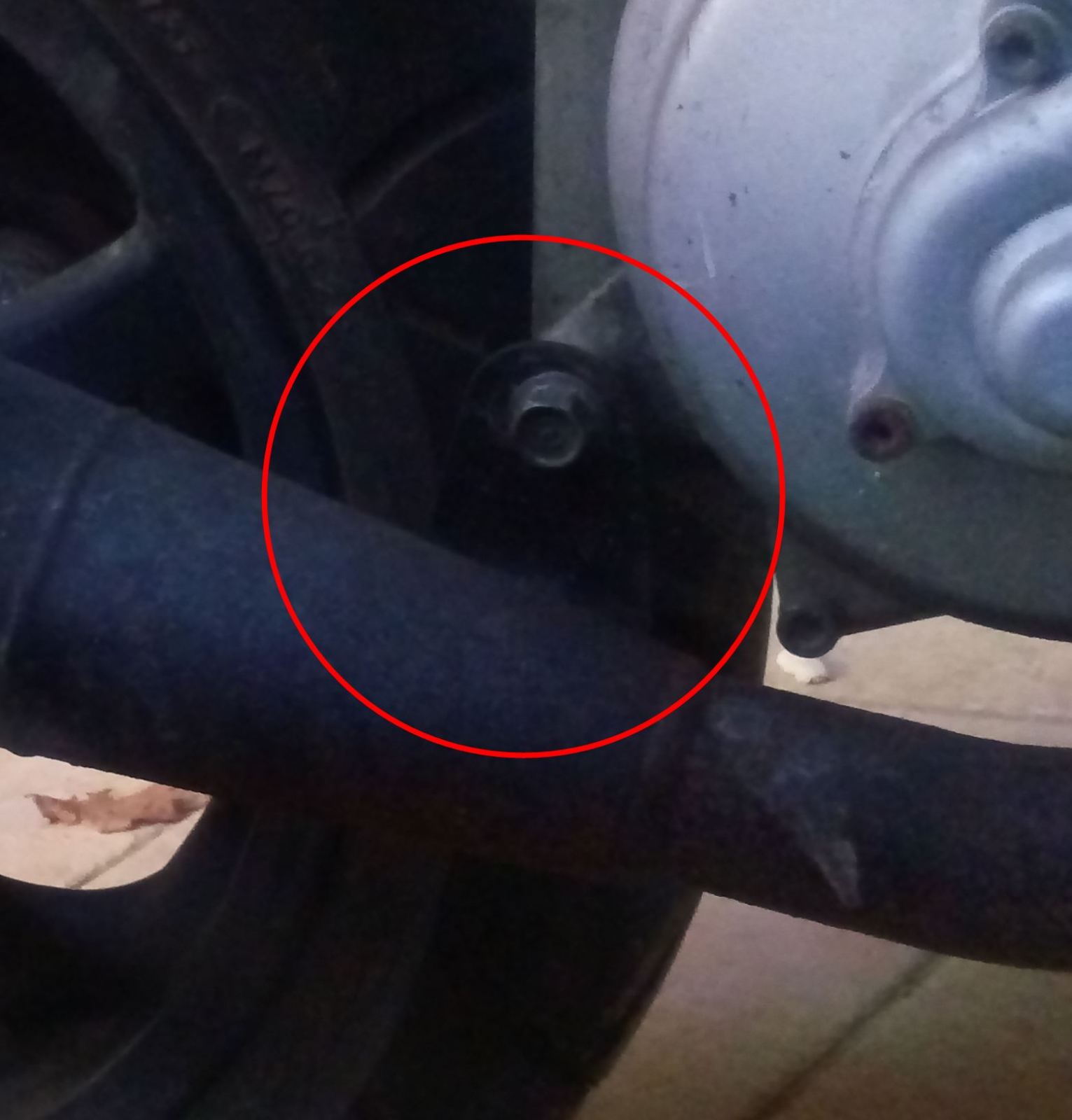

Max Blackbird Posté(e) le 4 juillet 2016 Signaler Partager Posté(e) le 4 juillet 2016 et il tiens comment le pot? 2 Lien vers le commentaire Partager sur d’autres sites More sharing options...
pako Posté(e) le 4 juillet 2016 Auteur Signaler Partager Posté(e) le 4 juillet 2016 (modifié) il y a 25 minutes, nathan 2917 a dit : il y a 5 minutes, jeff lee a dit : et il tiens comment le pot? Avec la patte de fixation que tu vois sur la photo lol Modifié le 4 juillet 2016 par pako Lien vers le commentaire Partager sur d’autres sites More sharing options...
nathan 2917 Posté(e) le 4 juillet 2016 Signaler Partager Posté(e) le 4 juillet 2016 c'est un tnt one ou tecnigas next R Lien vers le commentaire Partager sur d’autres sites More sharing options...

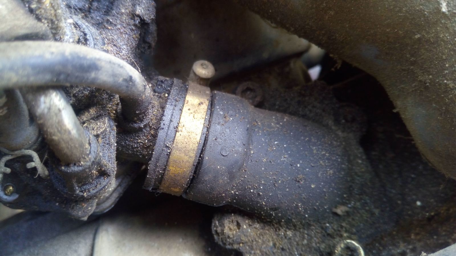

pako Posté(e) le 5 juillet 2016 Auteur Signaler Partager Posté(e) le 5 juillet 2016 Salut tout le monde, je viens de tout démonter pour accéder au carburateur, j'ai eu une belle surprise, jugez par vous même. Une belle fisure tout autour de la durite qui le relit au moteur, ça c'est vraiment pas bon, comme quoi on parlait de visse de richesse, en fait c'est pire que ça je commande la pièce et je pense que ça devrait résoudre mon problème, je vous tiens informer, merci pour tout Lien vers le commentaire Partager sur d’autres sites More sharing options...
dada65 Posté(e) le 5 juillet 2016 Signaler Partager Posté(e) le 5 juillet 2016 il y a 3 minutes, pako a dit : Salut tout le monde, je viens de tout démonter pour accéder au carburateur, j'ai eu une belle surprise, jugez par vous même. Une belle fisure tout autour de la durite qui le relit au moteur, ça c'est vraiment pas bon, comme quoi on parlait de visse de richesse, en fait c'est pire que ça je commande la pièce et je pense que ça devrait résoudre mon problème, je vous tiens informer, merci pour tout bien vu pour la pipe ça fait prise d air la pipe adm coute 11 A 15 euros profite en pour nettoyer ton carburateur et ton moteur un peu a l essence sa part tout seul Lien vers le commentaire Partager sur d’autres sites More sharing options...
