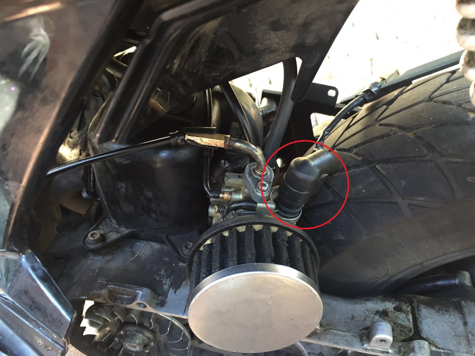

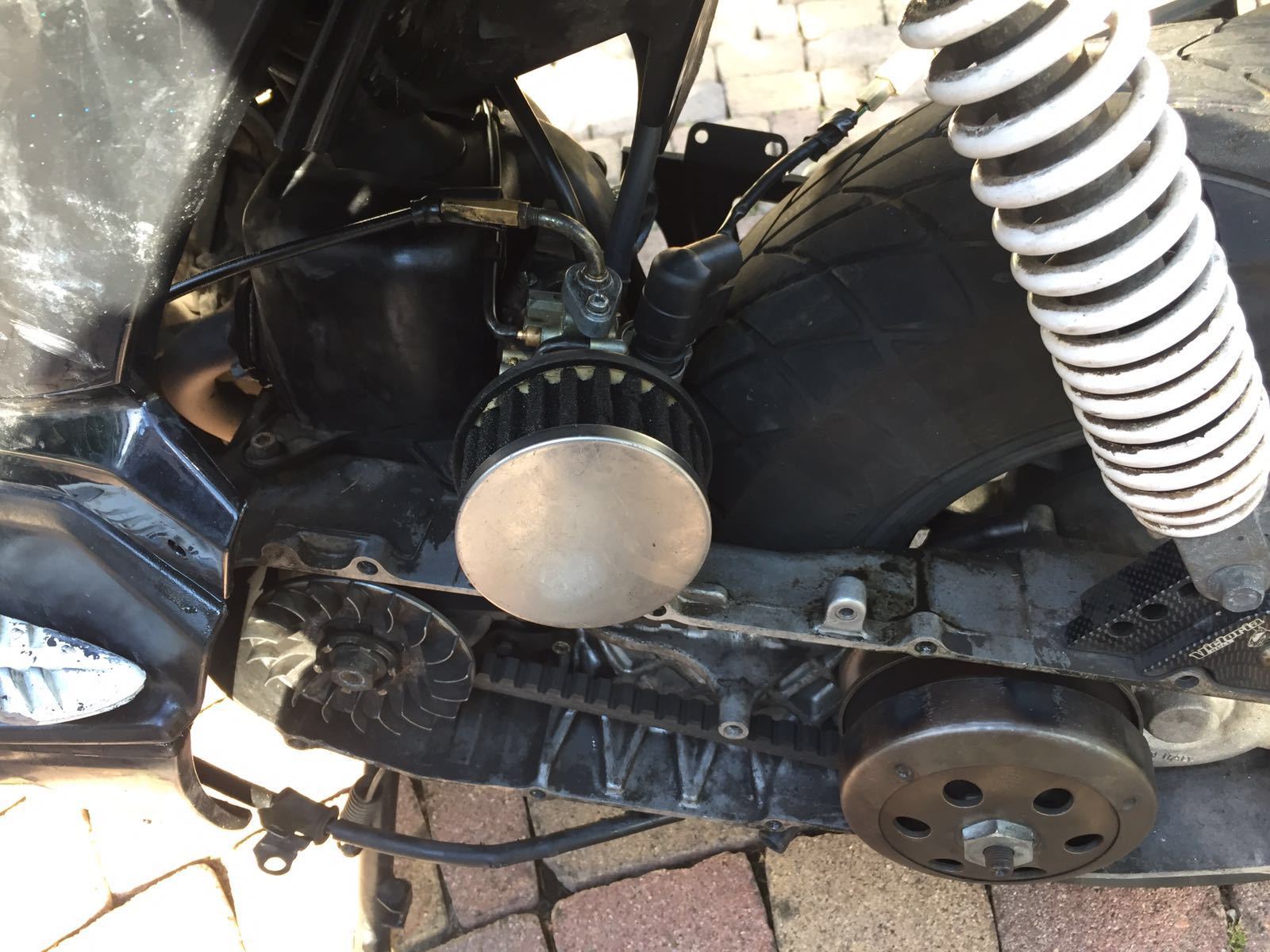

Aeroxenevyl Posté(e) le 6 juillet 2016 Signaler Partager Posté(e) le 6 juillet 2016 Slt ! Donc j'ai un MBK Booster de 2010 carénage tuning scootfast Tous d'origine sauf ! voir photos ( sur photos carburateur d'origine 12mm) j'ai virée le stater auto ... - j'ai changé de carburateur j'ai mis un 17,5 de Dell Orto neuf avec starter manuel - bougie neuf - batterie OK ! - Filtre à aire cornet mon problème s'est que mon booster démarre très mal je suis obligé de démarrer sans le filtre ou en mettre la main ... Le booster démarre et roule , je peux rouler faire des tours etc Mais ! si je lâche l'accélérateur mon booster éteins Lien vers le commentaire Partager sur d’autres sites More sharing options...

fred82000 Posté(e) le 9 juillet 2016 Signaler Partager Posté(e) le 9 juillet 2016 sur un 17,5 d'origine tu as un gicleur de 90 bon il te faut le régler comme dit dans ton autre sujet et ou voir pour une prise dair par la Lien vers le commentaire Partager sur d’autres sites More sharing options...
