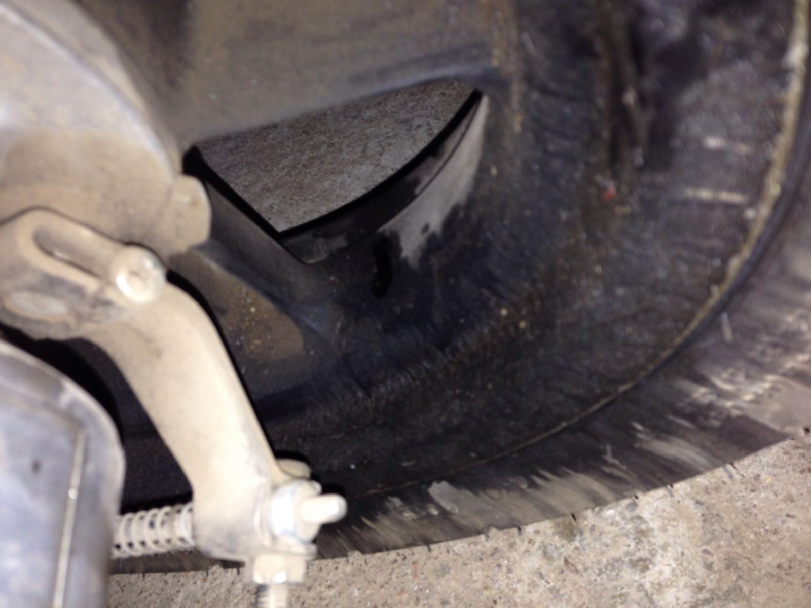

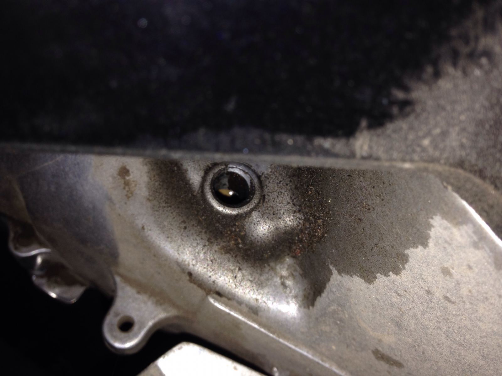

Booster mbk Posté(e) le 10 juillet 2016 Signaler Partager Posté(e) le 10 juillet 2016 voilà j'ai une fuite dhuile et sa deguelase tout ma roue et beaucoup dhuile et j'ai peur de casser la transmission sa sort par se troue Lien vers le commentaire Partager sur d’autres sites More sharing options...

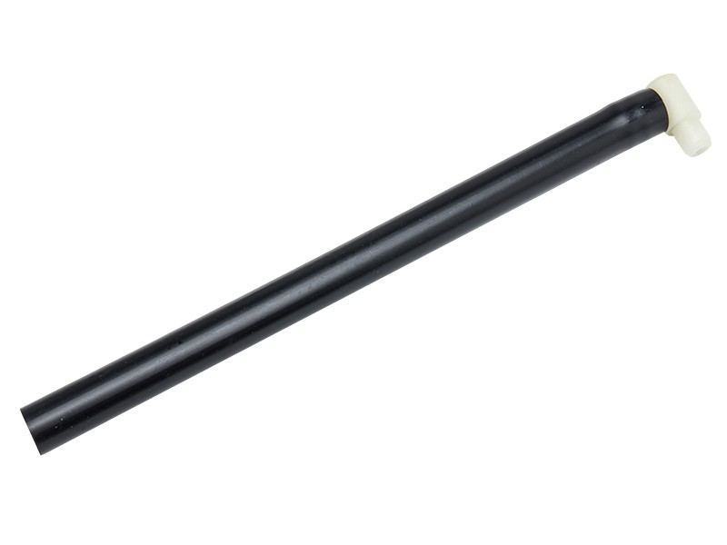

thierryt Posté(e) le 10 juillet 2016 Signaler Partager Posté(e) le 10 juillet 2016 Je crois que tu as perdu un bout car tu as une durite qui se fixe la Tu devrait avoir sa logiquement 1 Lien vers le commentaire Partager sur d’autres sites More sharing options...

Booster mbk Posté(e) le 11 juillet 2016 Auteur Signaler Partager Posté(e) le 11 juillet 2016 Mais moi ses un booster de 2001 dorigini il il y a pas se tuyau et ses a cause de la chaleur ? regarder ma roue il y a 2 heures, Agility a dit : Oui on dirait bien que tu as perdu une pièce ! Tu ne devrais pas continuer à rouler comme ça je pense car si tu perds toute ton huile ta transmission va casser oui Lien vers le commentaire Partager sur d’autres sites More sharing options...
thierryt Posté(e) le 11 juillet 2016 Signaler Partager Posté(e) le 11 juillet 2016 Il me semble que sur booster tu as cette pièce aussi ! c'est juste un reniflard qui evite justement de mettre de l huile sur la roue en cas perte fait une vidange transmission sa ne lui fera pas de mal et tu verra si tu as perdu beaucoup d huil ou pas 1 Lien vers le commentaire Partager sur d’autres sites More sharing options...
Booster mbk Posté(e) le 11 juillet 2016 Auteur Signaler Partager Posté(e) le 11 juillet 2016 j'ai déjà fait une vidange taleur et il yavait plus dhuile jen aie remis et sa ressort par le troue il y a 3 minutes, thierryt a dit : Il me semble que sur booster tu as cette pièce aussi ! c'est juste un reniflard qui evite justement de mettre de l huile sur la roue en cas perte fait une vidange transmission sa ne lui fera pas de mal et tu verra si tu as perdu beaucoup d huil ou pas Lien vers le commentaire Partager sur d’autres sites More sharing options...

Booster mbk Posté(e) le 11 juillet 2016 Auteur Signaler Partager Posté(e) le 11 juillet 2016 Sa vien de quoi alors ? Lien vers le commentaire Partager sur d’autres sites More sharing options...
jimmy@ Posté(e) le 11 juillet 2016 Signaler Partager Posté(e) le 11 juillet 2016 remet la durit de reniflare , moi j'en ai pas non plus mais je perd pas d'huile . Lien vers le commentaire Partager sur d’autres sites More sharing options...
Booster mbk Posté(e) le 11 juillet 2016 Auteur Signaler Partager Posté(e) le 11 juillet 2016 il y a une heure, jimmy10 a dit : remet la durit de reniflare , moi j'en ai pas non plus mais je perd pas d'huile . Et le reniflar sert quand il il y a trop dhuile sa sort par la ? Lien vers le commentaire Partager sur d’autres sites More sharing options...
thierryt Posté(e) le 11 juillet 2016 Signaler Partager Posté(e) le 11 juillet 2016 Oui en quelque sorte il deporte l endroit ou sa sort pour eviter d en mettre partout sur la roue Lien vers le commentaire Partager sur d’autres sites More sharing options...
fred82000 Posté(e) le 11 juillet 2016 Signaler Partager Posté(e) le 11 juillet 2016 a remettre dessuite un reniflar la tu risque sois de peter la transmission sois que tu glise sur la route en frainent avec ton pneux plein dhuile Lien vers le commentaire Partager sur d’autres sites More sharing options...
thierryt Posté(e) le 11 juillet 2016 Signaler Partager Posté(e) le 11 juillet 2016 Sans oublier que les pneu n aime pas l huile !! Il risque d aparaitre des cloque a long therme sur le pneumatique Lien vers le commentaire Partager sur d’autres sites More sharing options...
Booster mbk Posté(e) le 12 juillet 2016 Auteur Signaler Partager Posté(e) le 12 juillet 2016 il y a 8 heures, thierryt a dit : Sans oublier que les pneu n aime pas l huile !! Il risque d aparaitre des cloque a long therme sur le pneumatique il y a 8 heures, fred82000 a dit : a remettre dessuite un reniflar la tu risque sois de peter la transmission sois que tu glise sur la route en frainent avec ton pneux plein dhuile Oui et di je le bouche ça va resolur le problème que lhuila sort par la Lien vers le commentaire Partager sur d’autres sites More sharing options...
fred82000 Posté(e) le 12 juillet 2016 Signaler Partager Posté(e) le 12 juillet 2016 il y a 4 heures, Booster mbk a dit : Oui et di je le bouche ça va resolur le problème que lhuila sort par la a re lire le debu de mon message tu aura ta réponsse Lien vers le commentaire Partager sur d’autres sites More sharing options...
Booster mbk Posté(e) le 12 juillet 2016 Auteur Signaler Partager Posté(e) le 12 juillet 2016 Ok merci pour tout mais si sa coule par le trou ou par le reniflar ses pareil ? il y a 2 heures, fred82000 a dit : a re lire le debu de mon message tu aura ta réponsse Lien vers le commentaire Partager sur d’autres sites More sharing options...
fred82000 Posté(e) le 12 juillet 2016 Signaler Partager Posté(e) le 12 juillet 2016 il y a 2 heures, Booster mbk a dit : Ok merci pour tout mais si sa coule par le trou ou par le reniflar ses pareil ? le reniflar et fait expres pour que sa coule pas Lien vers le commentaire Partager sur d’autres sites More sharing options...
