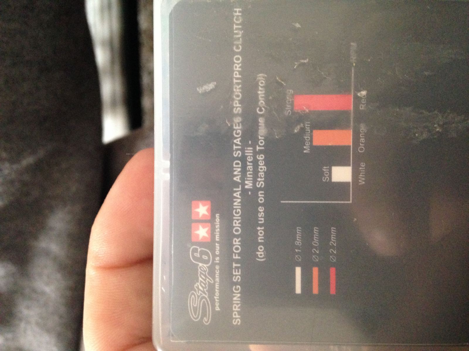

Je les es reçu et il y a ecris avec la petite plaquette en carton donné avec " Pour Embrayage d'origine et Embrayage Stage6 SportPro, mais pas pour le torque control "
Les ressort d'embrayage Stage6 Origine pour mbk booster/nitro vendu sur Maxiscoot sont donc les bon!
