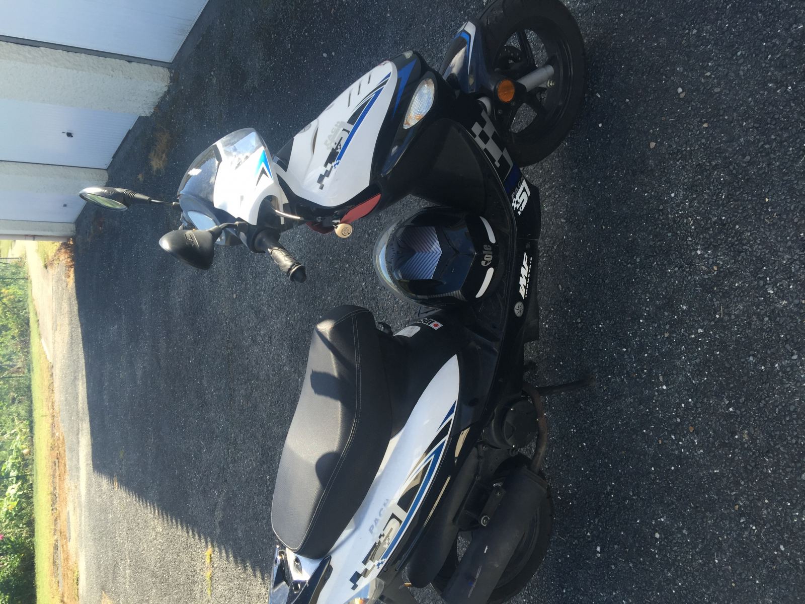

Tony33230 Posté(e) le 5 août 2016 Signaler Posté(e) le 5 août 2016 Bonjour je possède un scooter Imf pach 51 2 temps , avant tout je tient à dire que je n y connais absolument rien en mécanique , voilà mon problème je roule normalement et au bout D un moment 4/5 km environ mais c'est variable sa mets arriver au bout de 200 mètres le scooter broute je ralenti et j essaie de reaccélèrer sa ne fait rien le scooter ralenti et cale je peux re démarrer au bout de 5/10 minutes defois sa remarche bien et desfois le scooter re cale . Le scooter n'a plus aucune bride sauf au cdi , je vous remercie d'avance pour votre aide
