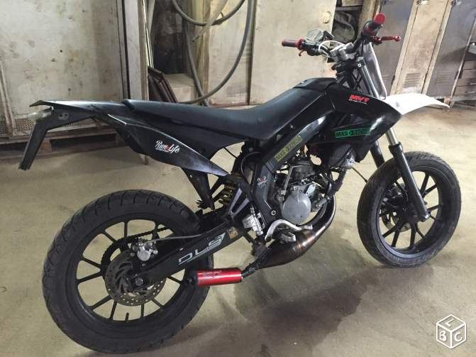

je vais sûrement acheter une derbi DRD avec cette configuration:
  • kit 80 top perf
  • pot mvt
  • allumage rotor interne
  • carburateur de 30 pwk pipe gros diamètre
  • clapets carbonne
je mis connais pas énormément donc j'aimerais savoir si cette configuration peut-être utilisée pour quasi tous les jours.
merci.

Moi j'aurai dit non. Avec un carburateur de 30 au quotidien ? Et avec une configuration Racing sans avoir jamais touché une moto ?
Au moindre souci ce sera passage au garage et ça va te coûter cher !
c'est pas vraiment du all days ^^
vu tout ce que tu as tu passe a la pompe tous les 20 bornes ^^
prend toi un bon 72 airsal
carburateur 24 boisseau plat ( un 21 suffit mais si tu desir pour tout bien exploiter le 24 et mieux )
avec ceux que tu as cite
ça va très tourner pour tu all days
avoir soit un pot yasuni R3 ou le voca

Ça peut être utilisé tous les jours oui, faut voir l'état de la moto quoi
la moto est très propre elle est de 2015

Quand tu dis tous les 20 bornes c'est une expression ou c'est vraiment tous les 20 bornes qui faut faire le plein ?
il y a 6 heures, Bubulle a dit :
C'est bien sur une expression, sachant que le carburateur 30mm ne consommera pas forcément plus qu'un modèle 24mm
ah d'accord merci :)
Très bien régler tu ne consommera pas spécialement beaucoup suffit de voir TixSud pour ce qui connaissent mais après avec une configuration pareil il va falloir de l'entretient et un minium de connaissance
