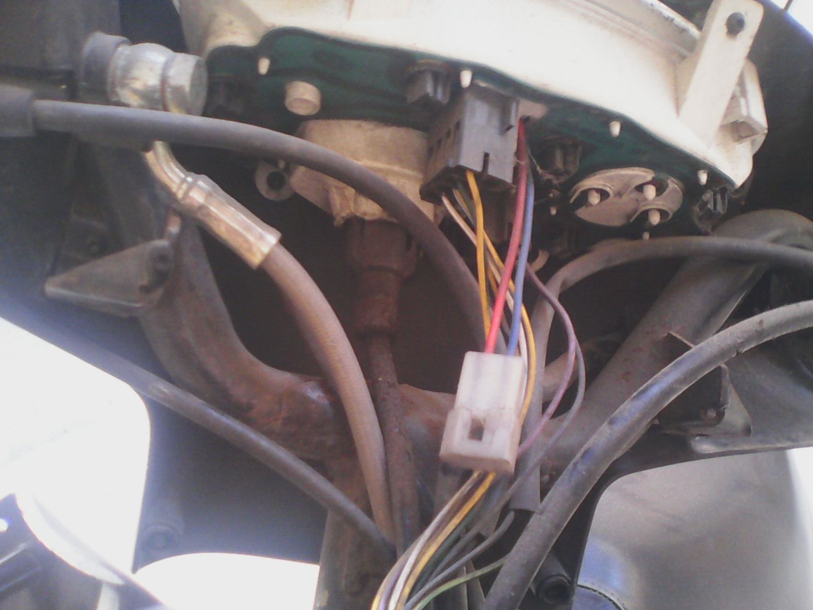

La cosse avec les fils mauve et noir se trouve sous le compteur ou dans la face avant? Il me semble bien que c'est celle pour le boîtier pour les clignotants.
Merci super .... Par contre, je vous envoi une photo pour savoir à quoi correspond le 2 qui reste sans rien ..... Il y a une cosse blanche qui sort des même fil du démarreur et celui de la centrale , et aussi un double avec fiche sous le compteur

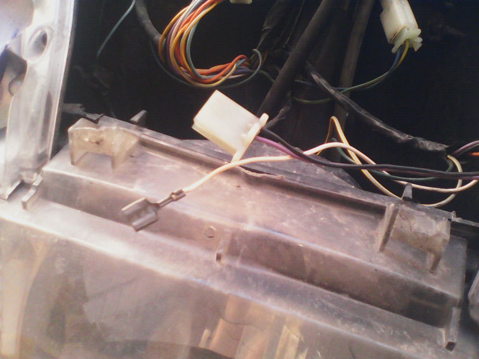

Le 17/11/2016 at 17:17, Alain a dit :
Sur la première photo, on dirait un fil du klaxon, et sur la seconde, la connexion est fort semblable à celle d'un clignotant.
Le klaxon marche, alors que ce fil blanc pendouille ... Et au guidon , toujours aucune idée... Peutêtre mes clignotants avants qui ne marche pas ?
