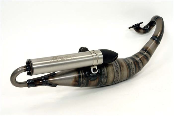

tu as celui la aussi...
Giannelli rekord
125 euro ttc + fdp compris
http://www.ebay.fr/itm/échappeMENT-GIANNELLI-REKORD-31605RK-MBK-NITRO-1997-97-1998-98-1999-99-2000-00-/161834304296?hash=item25ae138328:g:vpgAAOSwWnFWASdP
j'adore de pot lol
comme sa il te reste des écu pour le reste des pièce dailleur ce pot et livrer avec des galet Giannelli
jen ferai presque la pub mdrrr
