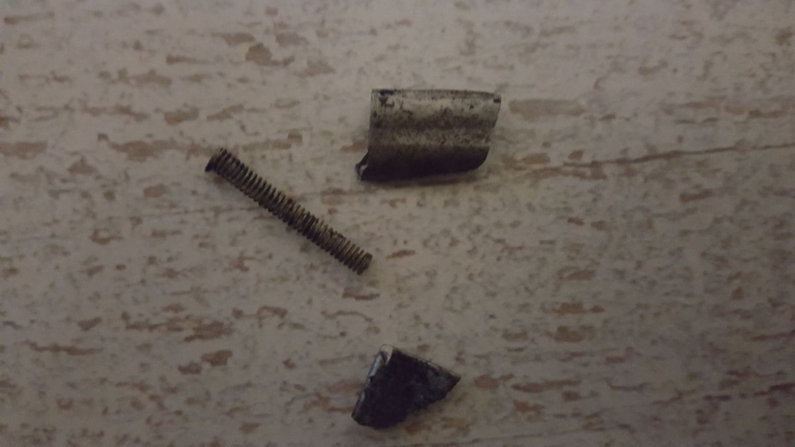

je vais prendre l'embrayage malossi aussi car le mien je crois qu'il a un problème , quand j'ai ouvert le carter j'ai trouver un mini ressort et aussi 1 ou 2 petit bout en je ne ces pas qu'elle matière.
