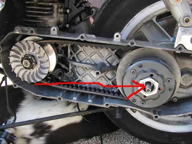

jimmy@ Posté(e) le 4 octobre 2016 Signaler Partager Posté(e) le 4 octobre 2016 as tu mis la rondelle entre le correcteur et la cloche ? si tu ne la met pas avec la cloche d'origine , celle ci touche le correcteur quant c'est vissé à fond . avec une cloche malossi ou st6 pas besoin de rondelle. 2 Lien vers le commentaire Partager sur d’autres sites More sharing options...
BangBang Posté(e) le 4 octobre 2016 Auteur Signaler Partager Posté(e) le 4 octobre 2016 il y a 22 minutes, jimmy10 a dit : as tu mis la rondelle entre le correcteur et la cloche ? si tu ne la met pas avec la cloche d'origine , celle ci touche le correcteur quant c'est vissé à fond . avec une cloche malossi ou st6 pas besoin de rondelle. Ou ca mettre la rondelle ? Je vois ce que tu veux dire et non je ne l'ai pas mise car je ne savais pas oú elle allait Lien vers le commentaire Partager sur d’autres sites More sharing options...
fred82000 Posté(e) le 4 octobre 2016 Signaler Partager Posté(e) le 4 octobre 2016 ji avais pas penser mais a voir ce que dit jimmy il a pas tord Lien vers le commentaire Partager sur d’autres sites More sharing options...
BangBang Posté(e) le 4 octobre 2016 Auteur Signaler Partager Posté(e) le 4 octobre 2016 il y a 1 minute, BangBang a dit : Ou ca mettre la rondelle ? Je vois ce que tu veux dire et non je ne l'ai pas mise car je ne savais pas oú elle allait il y a 23 minutes, jimmy10 a dit : as tu mis la rondelle entre le correcteur et la cloche ? si tu ne la met pas avec la cloche d'origine , celle ci touche le correcteur quant c'est vissé à fond . avec une cloche malossi ou st6 pas besoin de rondelle. Ha si je viens de comprendre pardon, je teste ca demain soir et je te dis ça , la rondelle se met sur l'axe de transmission en gros ? Lien vers le commentaire Partager sur d’autres sites More sharing options...
nathan 2917 Posté(e) le 4 octobre 2016 Signaler Partager Posté(e) le 4 octobre 2016 ui voilà ca met arriver sur un booster avec embrayage et cloche d'origine j'avais mit une grosse rondelle et souci régler Lien vers le commentaire Partager sur d’autres sites More sharing options...
BangBang Posté(e) le 5 octobre 2016 Auteur Signaler Partager Posté(e) le 5 octobre 2016 il y a 15 heures, nathan 2917 a dit : ui voilà ca met arriver sur un booster avec embrayage et cloche d'origine j'avais mit une grosse rondelle et souci régler je fais ca merci de ton aide Lien vers le commentaire Partager sur d’autres sites More sharing options...
jimmy@ Posté(e) le 5 octobre 2016 Signaler Partager Posté(e) le 5 octobre 2016 http://www.maxiscoot.com/malossi-jeux-rondelles-correcteur-de-couple-m0812036.html?category=3993&emcs0=2&emcs1=Kategorieseite&emcs3=M0812036 Lien vers le commentaire Partager sur d’autres sites More sharing options...
BangBang Posté(e) le 5 octobre 2016 Auteur Signaler Partager Posté(e) le 5 octobre 2016 il y a 20 heures, nathan 2917 a dit : ui voilà ca met arriver sur un booster avec embrayage et cloche d'origine j'avais mit une grosse rondelle et souci régler C'est bonproblème régler. Merci Lien vers le commentaire Partager sur d’autres sites More sharing options...
