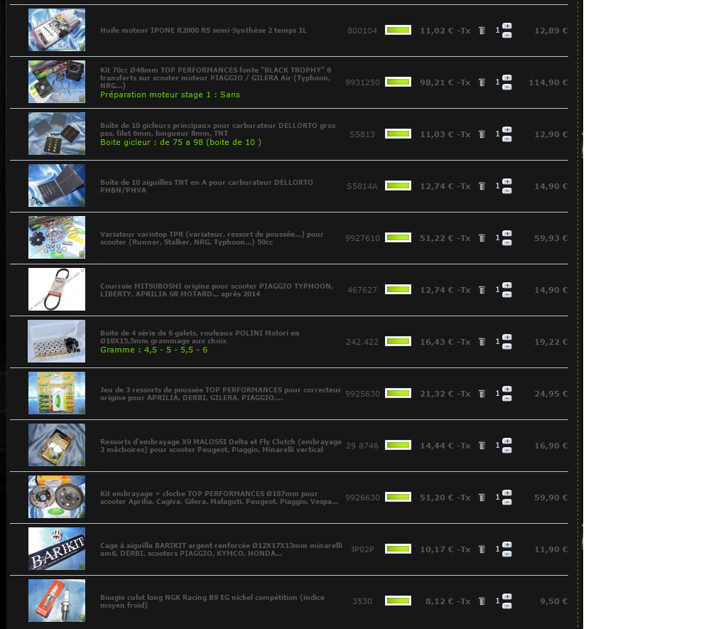

j'ai fait un panier provisoire du coup je pense partir sur une configuration full top perf  (kit + variateur + embrayage)
des oublis ? suggestion ?
Tu n'est pas obligé de tout prendre de la même marque, surtout que le variateur et l'embrayage tu as des meilleurs references, perso moi j'aurais garder ceux d'origine tant qu'ils ne sont pas usé, les réglages ressorts et galets te donneront les perfs optimales, sa reste une configuration assez basique.
je pensais que les marque accordé un tant soit peux leur gamme CAD qu'il développé leur kit et variation pour quelle s'accorde ensemble ^^
je change la variation et l'embrayage pour justement anticiper la revente  faut que je repasse mon permis auto et remonter sur un 2 roue a motivé pour mon permis A :)  donc le scoot sera revendue a l'obtention de ce dernier (avec un minimum de frais pour moi: kit origine neuf embrayage et variateur neuf je changerai juste les joint la cage aiguille la segmentation comme sa )
voilà pour le pourquoi du comment ^^
niveau variation et embrayage quelle ref me conseil tu alors du Stage6 sport pro ? polini hi speed ? malossi multivar ? autre chose ?
