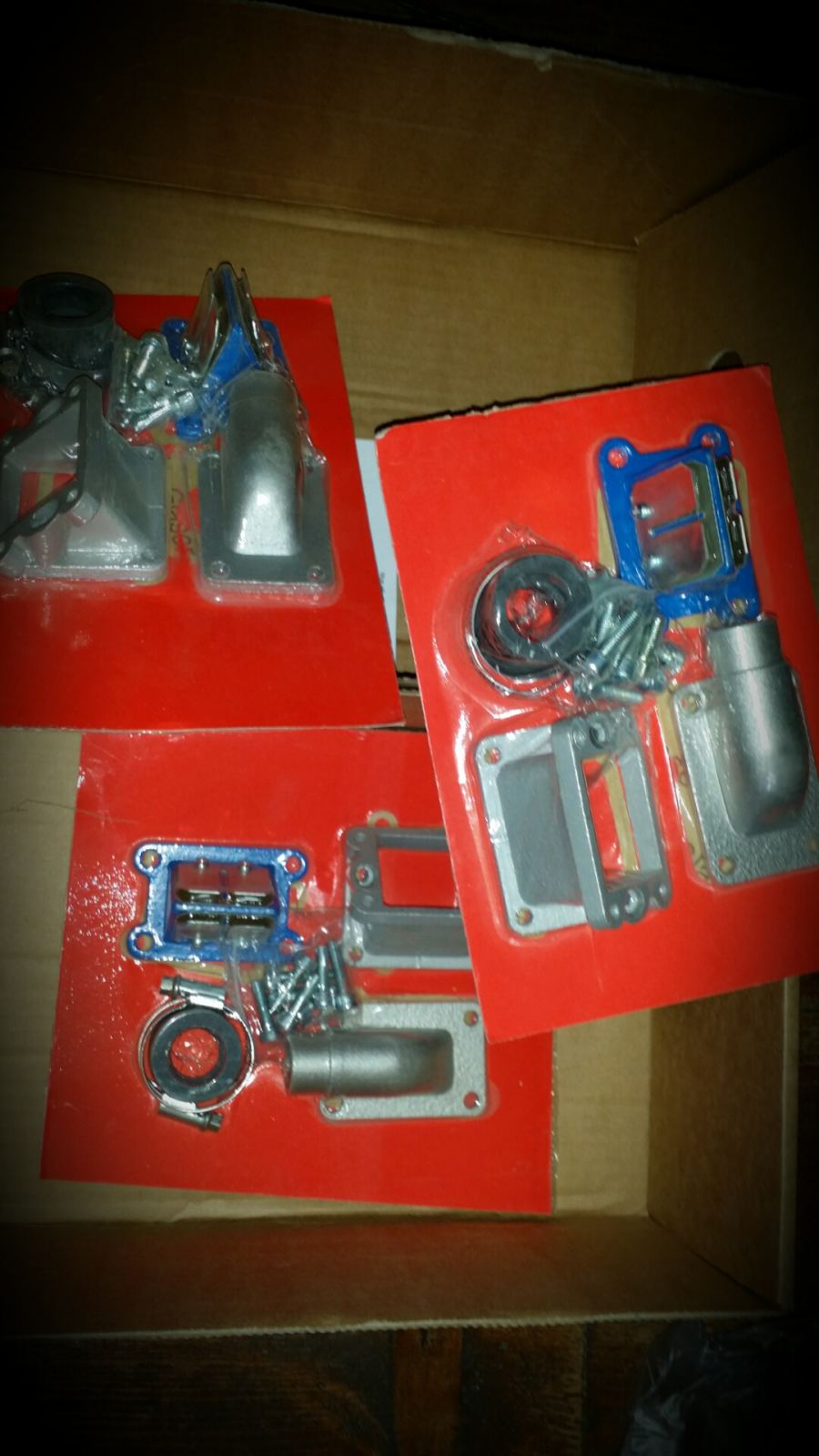

jahman Posté(e) le 7 novembre 2016 Auteur Signaler Posté(e) le 7 novembre 2016 Je crois que j'ai acheté les big valve. 1
nathan 2917 Posté(e) le 7 novembre 2016 Signaler Posté(e) le 7 novembre 2016 il y a 47 minutes, jahman a dit : Je crois que j'ai acheté les big valve. t'en acheter 3
jahman Posté(e) le 7 novembre 2016 Auteur Signaler Posté(e) le 7 novembre 2016 Eh oui , je vais en mettre une en vente bientôt, elles sont pas mal ,franchement pas de vis de qualité , fonderie pas au top du top mais c'est du solide , c'est bien une boîte clapet am6... J'ai acheté le vilebrequin et une quelques connerie de plus vous voulez une photo ? 1
nathan 2917 Posté(e) le 7 novembre 2016 Signaler Posté(e) le 7 novembre 2016 il y a 41 minutes, jahman a dit : Eh oui , je vais en mettre une en vente bientôt, elles sont pas mal ,franchement pas de vis de qualité , fonderie pas au top du top mais c'est du solide , c'est bien une boîte clapet am6... J'ai acheté le vilebrequin et une quelques connerie de plus vous voulez une photo ? ouai montre au pire fait les finitions a la dremel

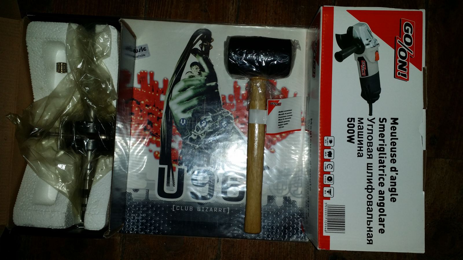

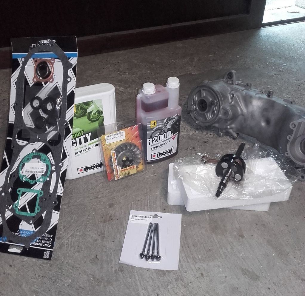

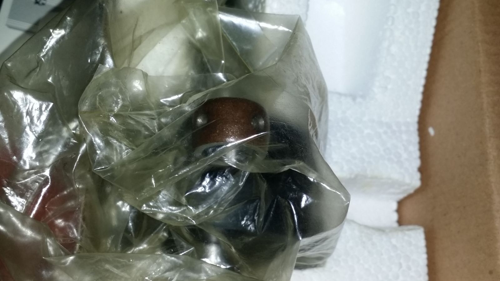

jahman Posté(e) le 7 novembre 2016 Auteur Signaler Posté(e) le 7 novembre 2016 (modifié) il y a 24 minutes, nathan 2917 a dit : ouai montre au pire fait les finitions a la dremel Oui t'inquiète c'est granuleux un peu juste comme un cylindre,mais c'est franchement pas mal. Voici le reste , le vilebrequin Tnt ,avec cage argent et il y a 2 trous de lubrification dans la tête de bielle. + une meuleuse pour faire mes pots. +Un maillet caoutchouc ,mon premier lol il était temps !!! Modifié le 7 novembre 2016 par jahman 1
nathan 2917 Posté(e) le 7 novembre 2016 Signaler Posté(e) le 7 novembre 2016 vilebrequin tnt ta confiance toi mdr 1
jahman Posté(e) le 7 novembre 2016 Auteur Signaler Posté(e) le 7 novembre 2016 Il est pas beau le vilebrequin ,il est bien je trouve , visuellement il est parfait ,super finition.
