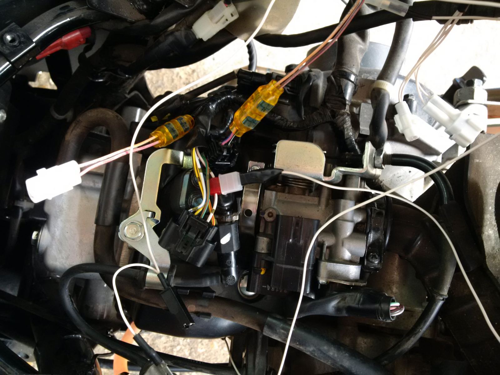

jahman Posté(e) le 8 novembre 2016 Signaler Posté(e) le 8 novembre 2016 Si tu peux tu devrais mettre un injecteur plus gros ,genre un 440cc, fin faudrait savoir combien il y a d'origine. mais si il n y a pas de lambda un injecteur plus gros serait parfait.

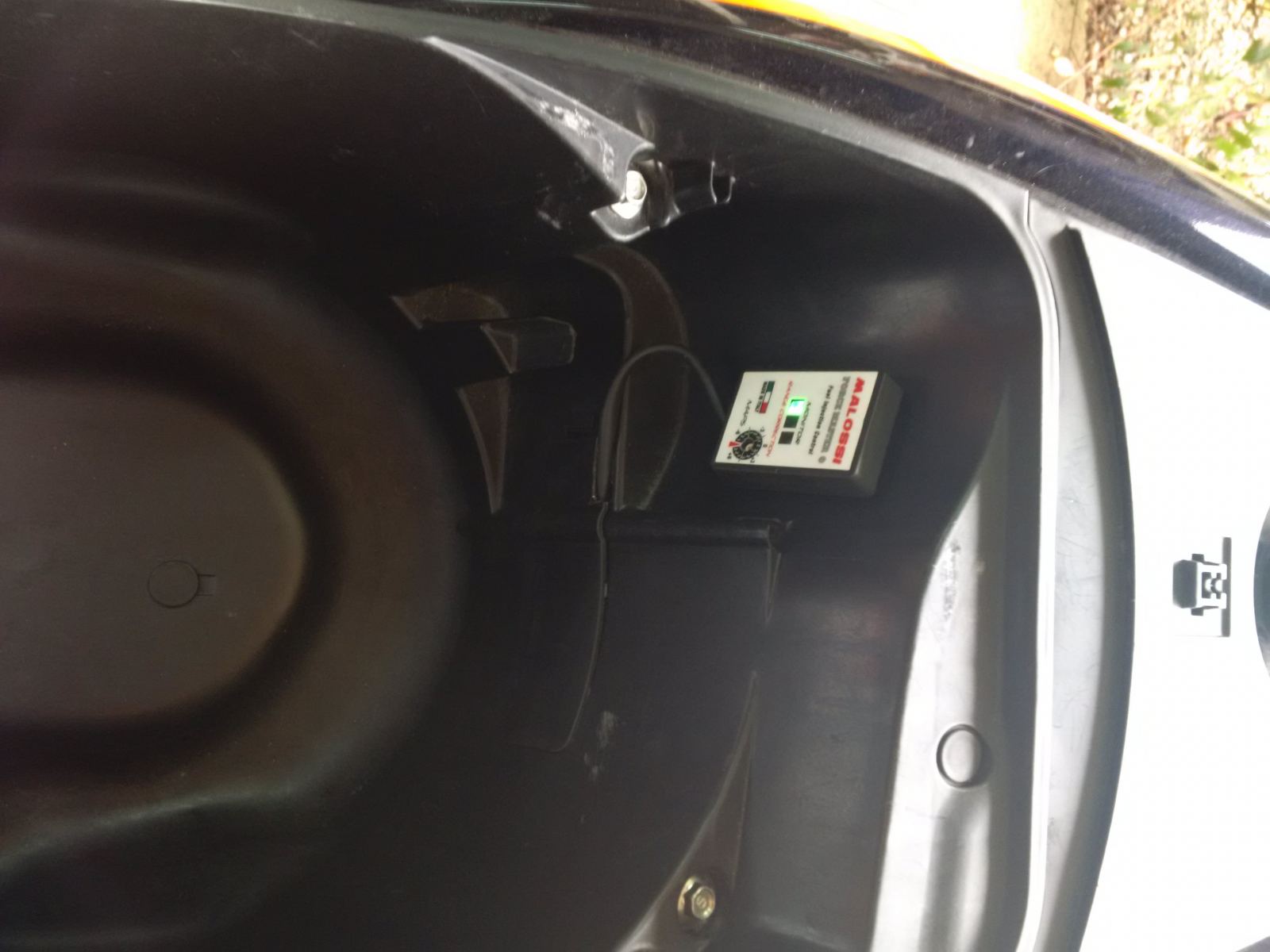

yamajim Posté(e) le 9 novembre 2016 Auteur Signaler Posté(e) le 9 novembre 2016 (modifié) L'injecteur d'origine est très largement suffisant même pour un kit 83cc, il y a une sonde lambda sur cette gestion mais sa marge de manoeuvre sur la richesse est très limitée, même quasi inexistante, sinon sa serait trop facile. Je vais mettre un boîtier malossi qui permet de régler manuellement la richesse pour ca. Il n'existe pas d'injecteur dimensionné juste pour une cylindrée de 50cc (surtout bridé), les debits serait trop faible, puis même si sa serait le cas avant même de changer l'injecteur il est toujours possible d'augmenter la pression de la pompe à essence. L'injecteur est le même que celui sur les honda 110 qui est d'ailleurs déja surdimensionné pour ce modèle là aussi. 440cc c'est la dimension d'un injecteur pour une puissance d'au moins 70cv... On en est très loin avec notre petit 50cc de même pas 10cv ! Modifié le 9 novembre 2016 par yamajim 1

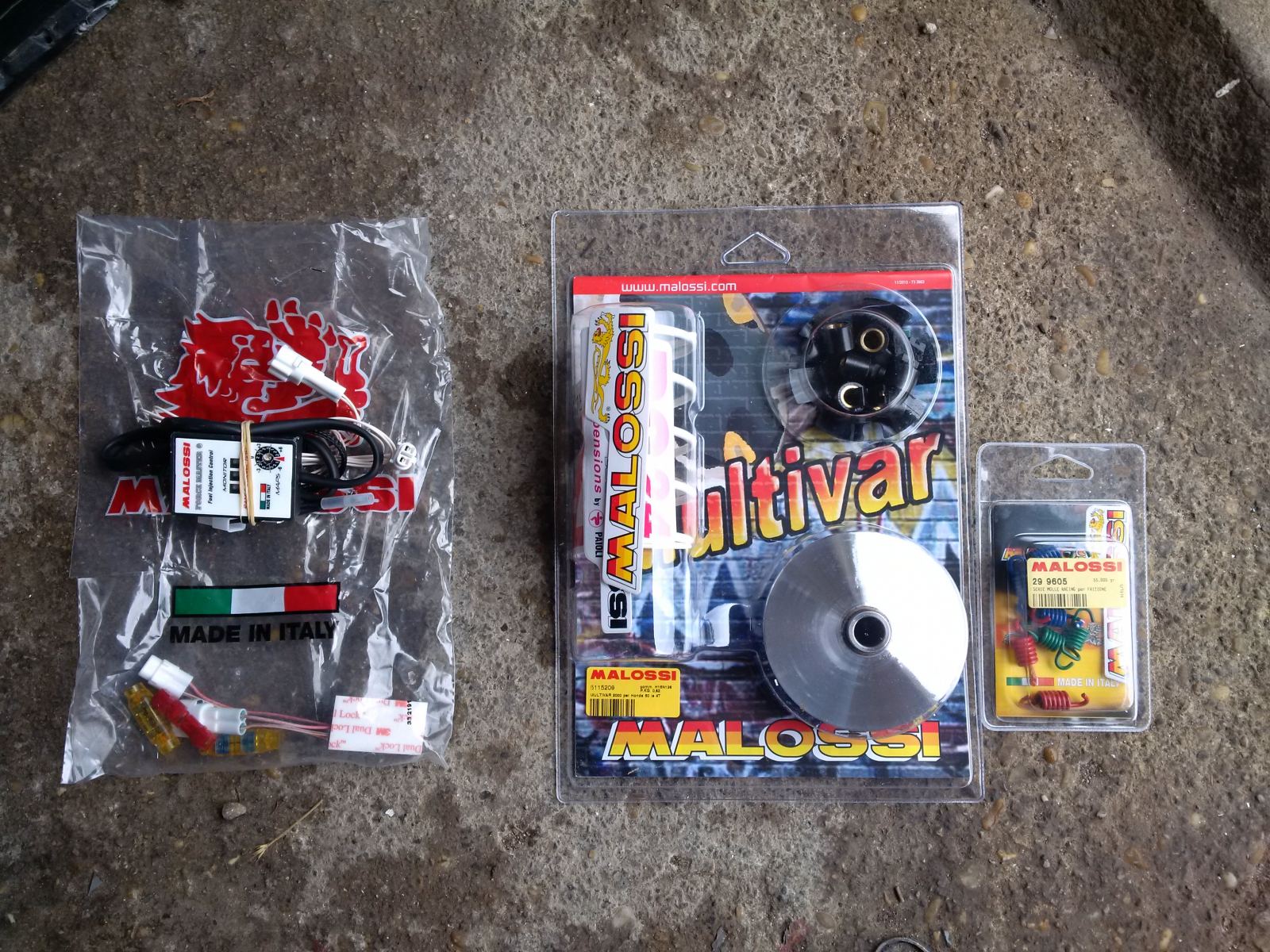

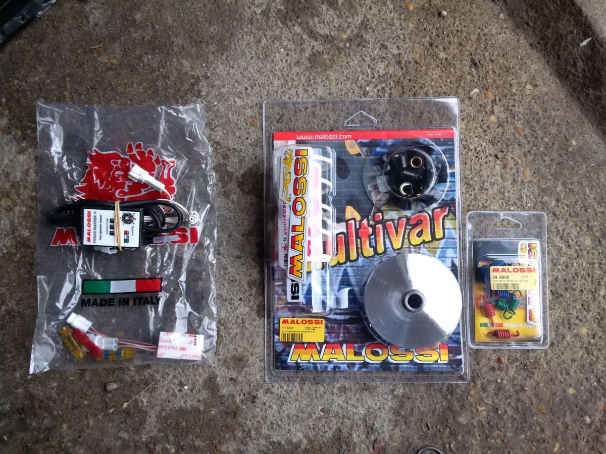

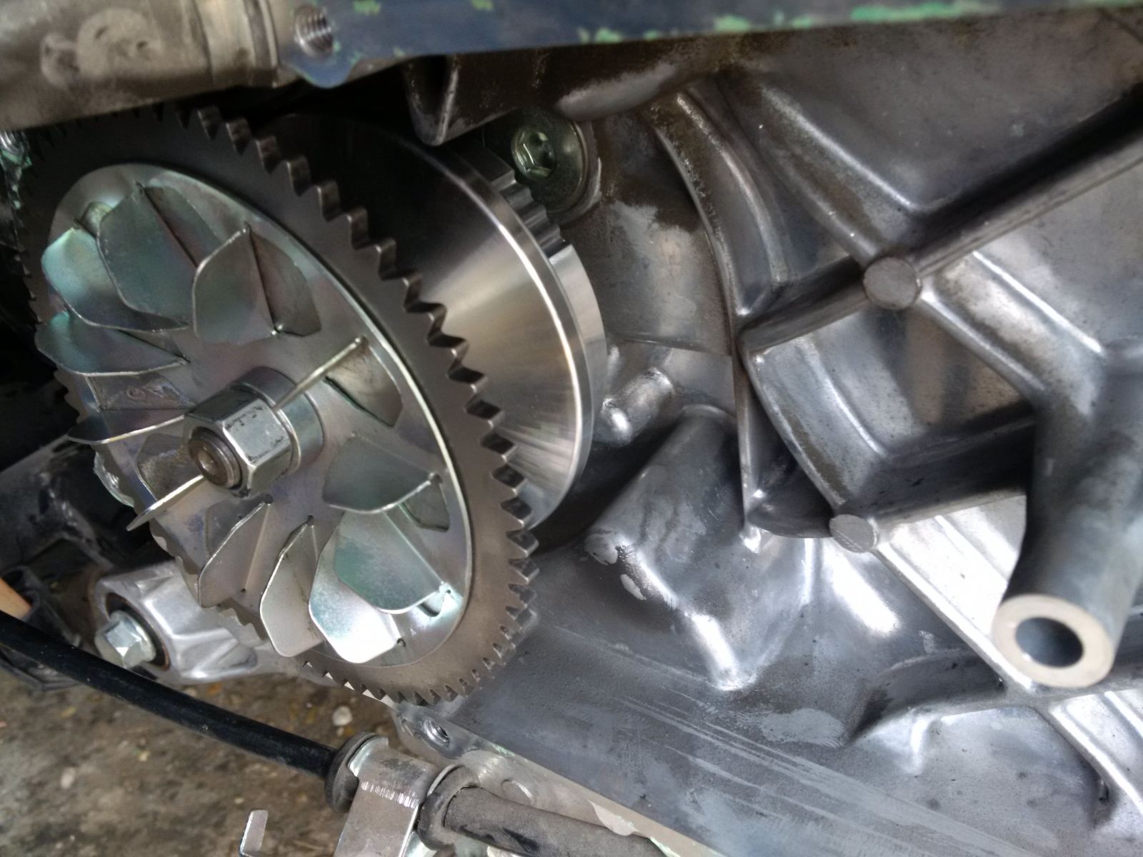

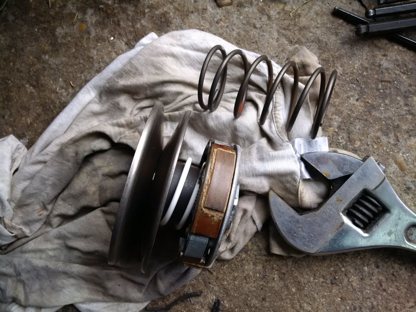

yamajim Posté(e) le 10 novembre 2016 Auteur Signaler Posté(e) le 10 novembre 2016 Bon un peu de nouvelles, j'ai bien recu le variateur et le boîtier malossi, je les ais monté et fait quelques essais. J'ai commencé par régler la richesse avec le boîtier puis je suis allé voir ce que donne le variateur avec les galet 7,5gr fournis avec. Sa bloque à 60/65km/h, le moteur n'arrive pas à prendre ses tours, à l'oreile on dirait qu'il monte pas plus de 6000/7000tr/min environ (rupteur à 10 000tr/min). Galets trop lourd, malheureusement j'en ai pas sous la main, je vais donc commander un jeu de galet programmable pavèse, mais étant trop impatient d'attendre j'ai essayé de mettre 1 galet sur 2, soit une masse centrifuge de 22,5gr au lieu de 45gr. J'était bien conscient que sa serait trop petit mais sa coutais rien d'essayer pour voir ce que sa donne. Sans surprise, c'est bien trop petit ! Bon le moteur gueule mais sa pousse bien, et j'arrive même à aller à 75km/h sur une route bien plate si je me penche. Sinon avec une position de conduite normale on atteint assez facilement les 70km/h. ça me degoute de devoir attendre la semaine prochaine pour ces galets ! Est-ce que quelqu'un aurais des galet 16x13 à vendre et qui abiterais dans le 13 ou le 84? je peux me déplacer si sa peu me permettre de les avoir desuite, ou si vous connaissez une boutique qui aurais des galet programmable en stock...
kyo2000 Posté(e) le 10 novembre 2016 Signaler Posté(e) le 10 novembre 2016 (modifié) Salut, je te conseille des 5.5gr , sur mon ancien 4t ça repondais bien (kit 82cc carburateur débridé,cdi sans limitations,variateur gy6 ,pot ) je prenais environs 90 en descente C'est dommage que je suis de belgique ,j'en ai des galets en 16x13 qui ne me servent pas des neufs... sinon : http://www.boostycom.fr/galets-50cc/265-galets-naraku-55gr.html la livraison est rapide chez eux Modifié le 10 novembre 2016 par kyo2000
yamajim Posté(e) le 10 novembre 2016 Auteur Signaler Posté(e) le 10 novembre 2016 Merci du conseil, mais je vais quand même prendre un jeu de galet programmable car chaque scooter est différent, même avec 2 scooter identiques, le poids des galets ideal peut être différent entre les 2...
kyo2000 Posté(e) le 10 novembre 2016 Signaler Posté(e) le 10 novembre 2016 Oui, c'est vrai aussi . Tu parles de galets réglable comme ça --) http://www.maxiscoot.com/boîte-de-galets-reglables-stage6.html?category=3997 en polini --) http://www.maxiscoot.com/boîte-de-galets-reglables-polini.html?category=3997 et capuchons de rechange --) http://www.maxiscoot.com/kit-de-capuchons-polini-pour-variateur.html?category=3997 ou --) (en milieu de page) http://www.motorkit.com/fr/88-variateur
yamajim Posté(e) le 11 novembre 2016 Auteur Signaler Posté(e) le 11 novembre 2016 J'avais plutot pensé aux galet programmable pavese, la cage en polyamide dans laquelle on insere des aiguilles pour augmenter la masse. L'avantage de ces galets c'est qu'ils ont une grosse marge de manoeuvre, mais finalement je sais que mes galets ideal sont plus léger que 7g et plus lourd que 3,2g donc la fourchette n'est pas bien large en fait, ces kit de galet peuvent suffire.
