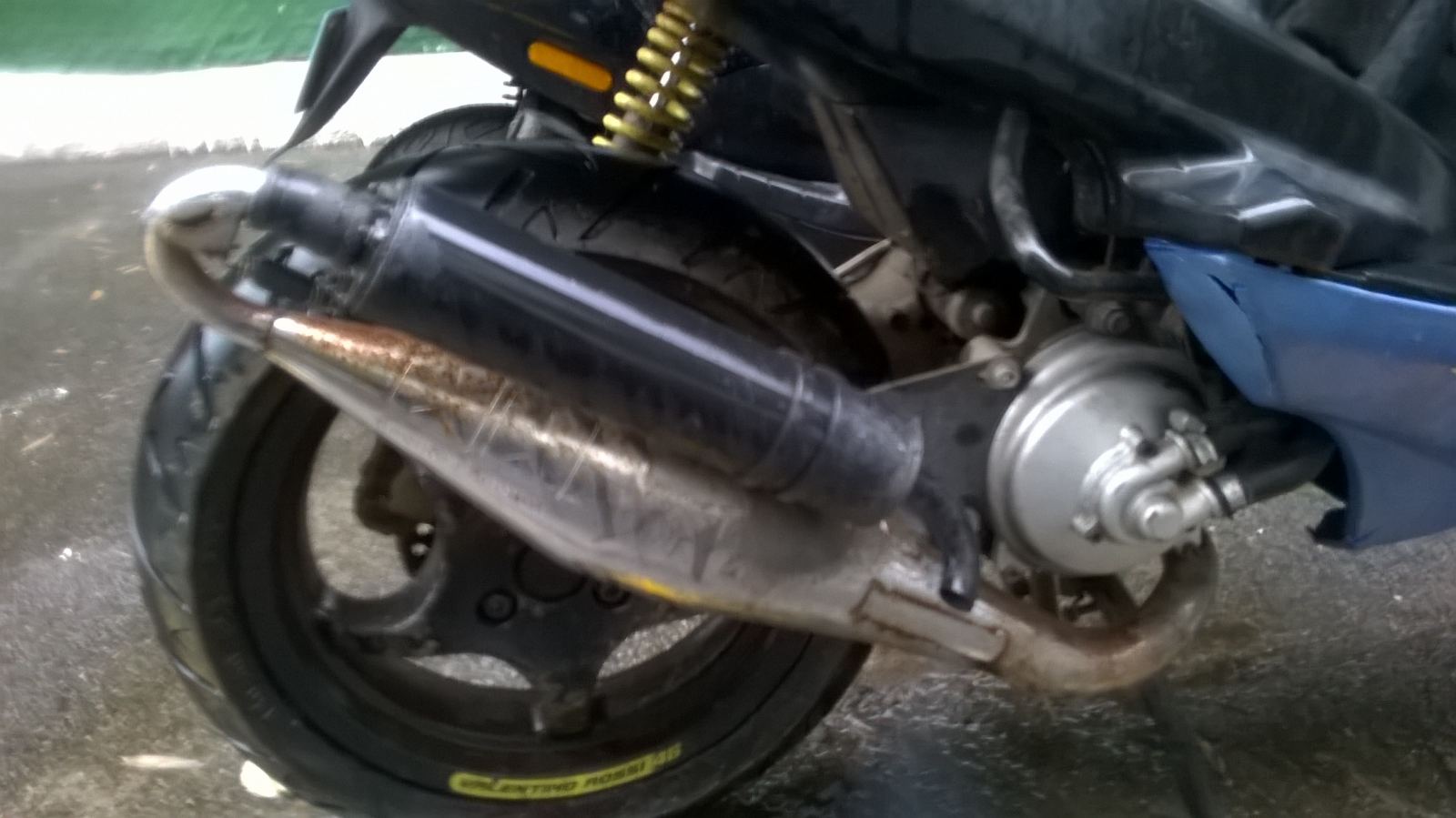

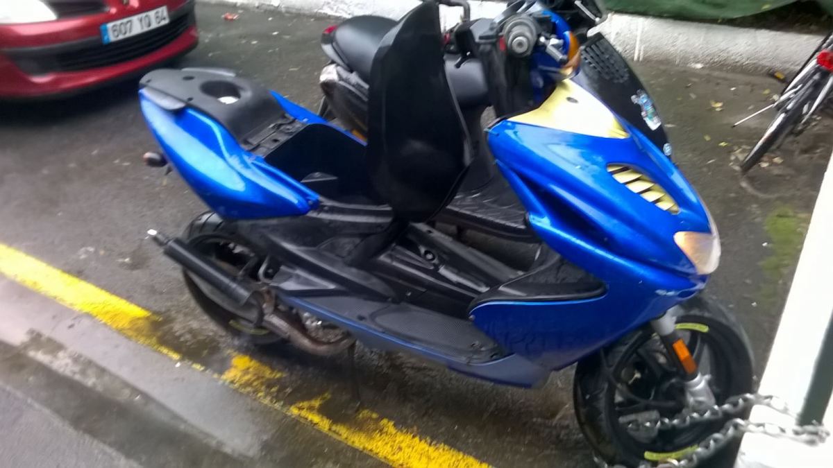

boost64 Posté(e) le 7 novembre 2016 Signaler Partager Posté(e) le 7 novembre 2016 salut tout le monde, je vous présente mon nitro que j'ai acheté cette aprem... ici vous pourer suivre sont evolution et modiff aporter au moteur et parti cycle dessus il il y a actuelement : kit 70cc stage6 street race nickel pot stage6 pro replica crome a nettoyer carburateur 17.5 do j'ai un 19 aussi que je vais monter courroie renforcer stage6 j'ai déjà : embrayage stage6 torque control cloche stage6 wing cooler clavette decaler top perf carburateur 21 pwk big valve stage6 a venir variateur malossi mhr multivars ou polini super speed control evo j'ai les 2 vous me conseiller lequel joue fix malossi mhr .... voilà pour le moment je pence le laisser avec la configuration que je viens de citer au dessus , vous en pencer quoi??? sa devrer marcher??? voilà les photos et vidéos de mon petit nini que j'ai acheté 390€ mdr , il roule nickel juste le joint spy de pompe à eau a changer lol ça coûte 5€ maxi WP_20161107_004.mp4WP_20161107_004.mp4 WP_20161107_004.mp4 WP_20161107_005.mp4 1 Lien vers le commentaire Partager sur d’autres sites More sharing options...

bigbore_47 Posté(e) le 7 novembre 2016 Signaler Partager Posté(e) le 7 novembre 2016 il y a 15 minutes, boost64 a dit : salut tout le monde, je vous présente mon nitro que j'ai acheté cette aprem... ici vous pourer suivre sont evolution et modiff aporter au moteur et parti cycle dessus il il y a actuelement : kit 70cc stage6 street race nickel pot stage6 pro replica crome a nettoyer carburateur 17.5 do j'ai un 19 aussi que je vais monter courroie renforcer stage6 j'ai déjà : embrayage stage6 torque control cloche stage6 wing cooler clavette decaler top perf carburateur 21 pwk big valve stage6 a venir variateur malossi mhr multivars ou polini super speed control evo j'ai les 2 vous me conseiller lequel joue fix malossi mhr .... voilà pour le moment je pence le laisser avec la configuration que je viens de citer au dessus , vous en pencer quoi??? sa devrer marcher??? voilà les photos et vidéos de mon petit nini que j'ai acheté 390€ mdr , il roule nickel juste le joint spy de pompe à eau a changer lol ça coûte 5€ maxi WP_20161107_004.mp4WP_20161107_004.mp4 WP_20161107_004.mp4 WP_20161107_005.mp4 multivars le 9 ^rolls pas terrible Lien vers le commentaire Partager sur d’autres sites More sharing options...
boost64 Posté(e) le 7 novembre 2016 Auteur Signaler Partager Posté(e) le 7 novembre 2016 il y a 1 minute, bigbore_47 a dit : multivars le 9 ^rolls pas terrible ba en fait je les vue bien régler le polini il est vraiment perfo mais il est super chiant a régler je trouve, je cherche un stage6 gp ou sport pro mais je prefererer un gp lol en atendant je garde celuit qui est dessus vue qu il marche bien 1 Lien vers le commentaire Partager sur d’autres sites More sharing options...
bigbore_47 Posté(e) le 7 novembre 2016 Signaler Partager Posté(e) le 7 novembre 2016 À l'instant, boost64 a dit : ba en fait je les vue bien régler le polini il est vraiment perfo mais il est super chiant a régler je trouve, je cherche un stage6 gp ou sport pro mais je prefererer un gp lol en atendant je garde celuit qui est dessus vue qu il marche bien moi j'ai un artek k1 sa marche fort 1 Lien vers le commentaire Partager sur d’autres sites More sharing options...
boost64 Posté(e) le 7 novembre 2016 Auteur Signaler Partager Posté(e) le 7 novembre 2016 À l'instant, bigbore_47 a dit : moi j'ai un artek k1 sa marche fort ouais je lavais acheter neuf le k1 avec ses 3 jeux de galet pour un encient rocket que javais il y a 4 ans aumoins mais j'ai pas encors tester le variateur sport pro de stage6 , il enverer bien avec ma configuration??? 1 Lien vers le commentaire Partager sur d’autres sites More sharing options...
bigbore_47 Posté(e) le 7 novembre 2016 Signaler Partager Posté(e) le 7 novembre 2016 À l'instant, boost64 a dit : ouais je lavais acheter neuf le k1 avec ses 3 jeux de galet pour un encient rocket que javais il y a 4 ans aumoins mais j'ai pas encors tester le variateur sport pro de stage6 , il enverer bien avec ma configuration??? moi j'ai tester le Stage6 et le artek ba franchement c pareille Lien vers le commentaire Partager sur d’autres sites More sharing options...
boost64 Posté(e) le 7 novembre 2016 Auteur Signaler Partager Posté(e) le 7 novembre 2016 le sport pro tu parle?? Lien vers le commentaire Partager sur d’autres sites More sharing options...
bigbore_47 Posté(e) le 7 novembre 2016 Signaler Partager Posté(e) le 7 novembre 2016 oui Lien vers le commentaire Partager sur d’autres sites More sharing options...
boost64 Posté(e) le 7 novembre 2016 Auteur Signaler Partager Posté(e) le 7 novembre 2016 À l'instant, bigbore_47 a dit : oui ba je pence que je vais tester du sport pro alors vue que j'ai tout en Stage6 saut carburateur qui et un do.... dailleur le pot qui est pourri d abitude , je trouve qu'il fait pas beaucoup de bruit , regarder les vidéos que j'ai poster ... limmite je trouve le bruit assez propre mdr dailleur je cherche une potence, un guidon street pour nitro, une rehausse d amortisseur, un optique de fare avant autre que celuit d'origine, feux arrière lexus black , pompe à eau électrique si bon prix voilà si vous avez sa , envoyer moi un mp ou faite vos offre ici... j'ai aussi des pieces a echanger Lien vers le commentaire Partager sur d’autres sites More sharing options...

boost64 Posté(e) le 8 novembre 2016 Auteur Signaler Partager Posté(e) le 8 novembre 2016 il y a 18 minutes, jahman a dit : Tu l'as déja payer , pas vu ni essayer ? oui je lais poayer , j'ai dans ma sacoche le papiers de vente remplis et signer et la carte grise rayer , hier j'ai eter le voir , lesseyer, et chan ger le mecanisme de pompe à eau... le scoot et nickel franchement pour le prix.. c'est moi qui est pris les fotos et vidéos qu il il y a plus haut.. mais vue qu il pleuver super fort et que j'ai 150 km à faire je l ai attacher , payer , remplis tous les papier avec le vendeur, j'ai plus qua trouver un camion ou une remorque pour aller le chercher, mais ça va me couter encors mdr Lien vers le commentaire Partager sur d’autres sites More sharing options...
jahman Posté(e) le 8 novembre 2016 Signaler Partager Posté(e) le 8 novembre 2016 Oui tu l'as pas eu cher , pour un nitro ,c'est cool ça . Raméne le en roulant si tu peux , en 2 ou 3 étape.fin il faut être sur de réglage carburateur quand même. Lien vers le commentaire Partager sur d’autres sites More sharing options...
boost64 Posté(e) le 8 novembre 2016 Auteur Signaler Partager Posté(e) le 8 novembre 2016 il y a 7 minutes, jahman a dit : Oui tu l'as pas eu cher , pour un nitro ,c'est cool ça . Raméne le en roulant si tu peux , en 2 ou 3 étape.fin il faut être sur de réglage carburateur quand même. ba niveau ressort il est en full rouge malossi , galet ça a l aire plutot pas mal, niveau carburateur ba la bougier et presque parfaite, un poil tro riche de 1 ou 2 point mais c'est correct, le mec a fait 4000 km depuit que tout est régler comme sa donc ça a l air correct ... le problème c'est que j'ai changé le kit de pompe à eau mais même quand il était changer, le joints spy de pompe à eau est merdic je trouve, regarde la deusieme vidéos du nitro que j'ai mise plus haut, il y a encors des goute qui fuit au niveaux du carter donc j ause pas faire 150 km comme sa vue que tout est nickel dessus ça me ferer chier de tapper une surchauffe ou un cerrage betement Lien vers le commentaire Partager sur d’autres sites More sharing options...
jahman Posté(e) le 8 novembre 2016 Signaler Partager Posté(e) le 8 novembre 2016 ah oui tu m'étonne il faut pas que ça fuit , tu avait bien nettoyer et graisser tes joints ? Lien vers le commentaire Partager sur d’autres sites More sharing options...
boost64 Posté(e) le 8 novembre 2016 Auteur Signaler Partager Posté(e) le 8 novembre 2016 À l'instant, jahman a dit : ah oui tu m'étonne il faut pas que ça fuit , tu avait bien nettoyer et graisser tes joints ? ba le kit que j'ai monté était neuf donc tout propre mais j avais pas de graisse cher le mec, du coup j'ai prix de lhuile 100% bien grasse mais j'ai vue que certaine personne blinde le spy de super glu ou de pate a joint pour eviter les fuites, regarde la vidéos numéro 2 tu verra la fuite est pas méchante c'est du 1 goute par 1 goute donc sa pourrais peut être le faire avec de la glu ou patte a joint??? Lien vers le commentaire Partager sur d’autres sites More sharing options...
jahman Posté(e) le 8 novembre 2016 Signaler Partager Posté(e) le 8 novembre 2016 C'est l'endroit ou tu poser le joint qu il fallait nettoyer a mort a la brosse a dent , si il y a une aspérité sa fuit,avec de huile sur le spy sa y va aussi normalement. La pate a joint ,ça fait bidon je trouve ,la glue aussi ,bien nettoyer sa fuira pas. Lien vers le commentaire Partager sur d’autres sites More sharing options...

boost64 Posté(e) le 10 novembre 2016 Auteur Signaler Partager Posté(e) le 10 novembre 2016 salut salut... sayer le petit nitro bleu et arriver cher moi, j'ai fait 10 km en roulant avec apret avoir reparere la fuite de liqueide ... (avec ma femme dessus aussi lol verdicte, le nitro envoie bien mais il faut apauvrire le carburateur car la bougie et noir grasse, régler la variation et embrayage maiss je vais monter les pieces que je vous ai ecrit hier bientôt.. (il flotte a mort depuit 3 jours Lien vers le commentaire Partager sur d’autres sites More sharing options...
nathan 2917 Posté(e) le 10 novembre 2016 Signaler Partager Posté(e) le 10 novembre 2016 il y a 1 heure, boost64 a dit : salut salut... sayer le petit nitro bleu et arriver cher moi, j'ai fait 10 km en roulant avec apret avoir reparere la fuite de liqueide ... (avec ma femme dessus aussi lol verdicte, le nitro envoie bien mais il faut apauvrire le carburateur car la bougie et noir grasse, régler la variation et embrayage maiss je vais monter les pieces que je vous ai ecrit hier bientôt.. (il flotte a mort depuit 3 jours a enfin le joujou a la maison pas si bien régler alors ? Lien vers le commentaire Partager sur d’autres sites More sharing options...
boost64 Posté(e) le 10 novembre 2016 Auteur Signaler Partager Posté(e) le 10 novembre 2016 il y a 7 minutes, nathan 2917 a dit : a enfin le joujou a la maison pas si bien régler alors ? ouais sayer lol ba je savais qu il était pas super bien régler , mais il est pas trop pauvre déjà, la bougie et bien noir umpeu grasse, mais bon il roule bien quand même, a la base j'ai fait 10 ou 15 km taleur avec le nitro et ma femme assis deriere moi... ba franchement il envoie bien le pti nini lol.. même avec un gicleur bien trop gros et réglage variateur pas top top il bombarde donc jattend avec impatience le beau temps, pour monter toutes les pieces que j'ai pour lui... apars sa j'ai reparer le problème du joint spy de pompe à eau donc plus de fuite, j'ai fait la purge du systeme de refroidissement , et mis du liquide tout neuf... apars les réglages à faire et prevoire de changer les segments dans 1000km max tout le scoot est nickel autant moteur que parti cycle, tout fonctionne nickel dessus... Le 08/11/2016 at 14:33, jona67 a dit : Sympa ce nitro J'avais déja le 70 street race sur un ancien scoot ça marche pas trop mal pour tous les jours ba ouais franchement rien a voir avec du top perf black trophy ou dr ou polini fonte ou autre , il as une bonne peche et il tape bien niveaux pointe a parament Lien vers le commentaire Partager sur d’autres sites More sharing options...
