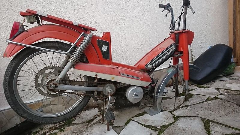

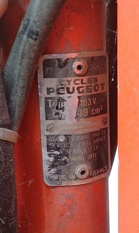

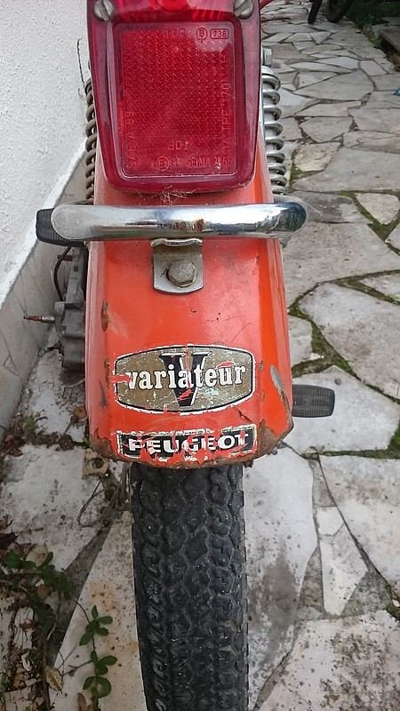

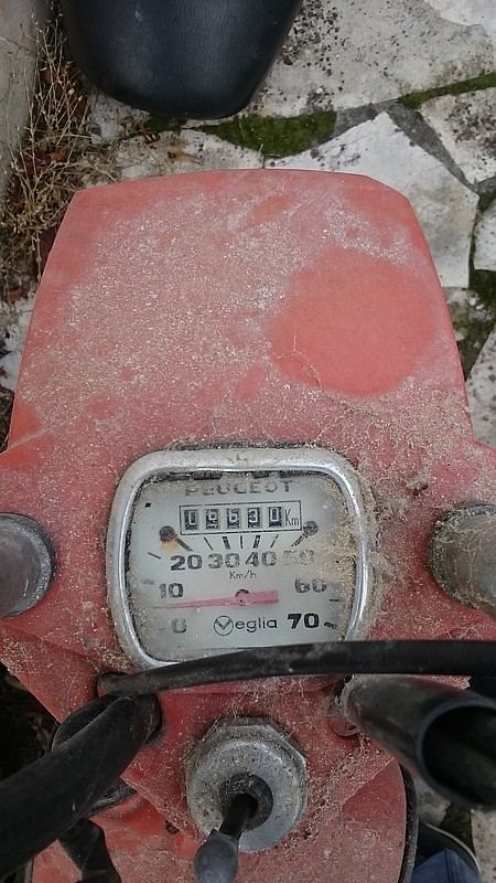

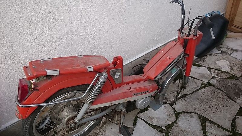

Salut a tous!
nous revoila avec cette fois ci un chtite 103 V pour "variateur", et oui en 1977 c'était une technologie de pointe!! :D
récuperé pour la modique somme de rien, juste la rentré dans la megane coupé qui a ete rude mais quand ca passe pas.... ben tu pousse ^^
moteur bloqué mais entierement dans son jus!!
ca me ramene a mes 14 ans, j'avais une 103 mv :D
place aux photos :)

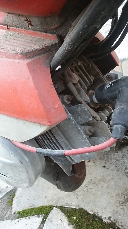

Salut a vous!
Le moteur est tombé,  par contre piston bloqué de chez bloqué dans le cylindre !!
même en méthode barbare ca bouge pas :blink:
De ce fait je n'ai pas reussi a voir si les carters étaient en 2 ou 3 transferts, mais vu la date je sent le 2 :/
Suite des aventures et photos des que j'ai un peu de temps ;)
Tchuss!!
si c'est un pas de vis au pot ,c'est un 2 transfert, j'ai une 103 de la même couleur exactement .sauf que j'ai un bras oscilant rigide d'origine.
met du dégrippant ,certain mettent du coca ,avec l'acide phosphorique sa enléve l'oxidation , et la rouille.
