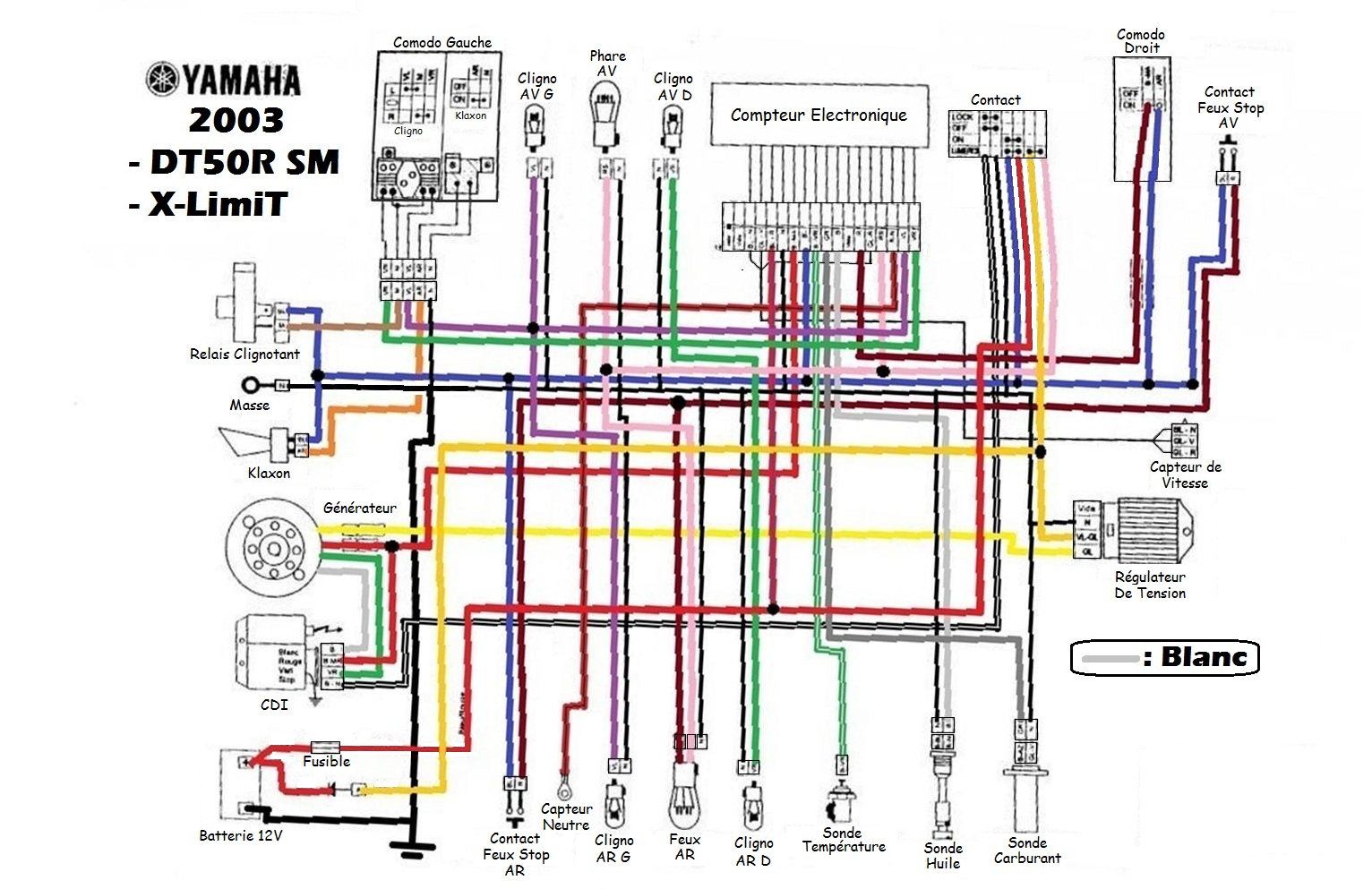

luffy34970 Posté(e) le 9 août 2017 Auteur Signaler Posté(e) le 9 août 2017 Le faisceau me rend fou impossible de trouver le phare ou les clignotants av 1
krisdu14 Posté(e) le 10 août 2017 Signaler Posté(e) le 10 août 2017 Le Phare ces le rose et noir clignotant vert et noir et violé noir
luffy34970 Posté(e) le 10 août 2017 Auteur Signaler Posté(e) le 10 août 2017 il y a 7 heures, krisdu14 a dit : Le Phare ces le rose et noir clignotant vert et noir et violé noir merci ça va me facilité beaucoup de chose. 1
krisdu14 Posté(e) le 10 août 2017 Signaler Posté(e) le 10 août 2017 il y a 35 minutes, luffy34970 a dit : merci ça va me facilité beaucoup de chose. Dérien moi ça m'a bien aidé
luffy34970 Posté(e) le 10 août 2017 Auteur Signaler Posté(e) le 10 août 2017 Je vais voir ça demain tranquillou 1

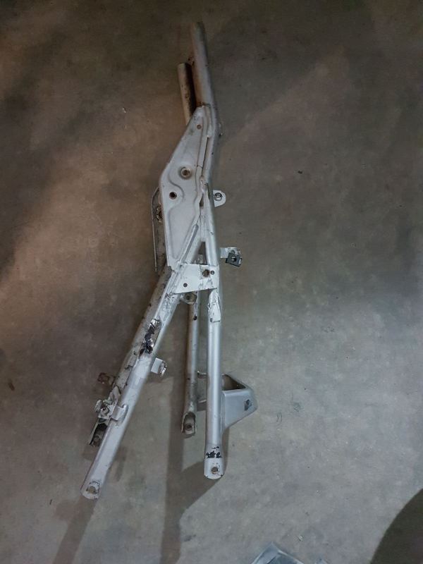

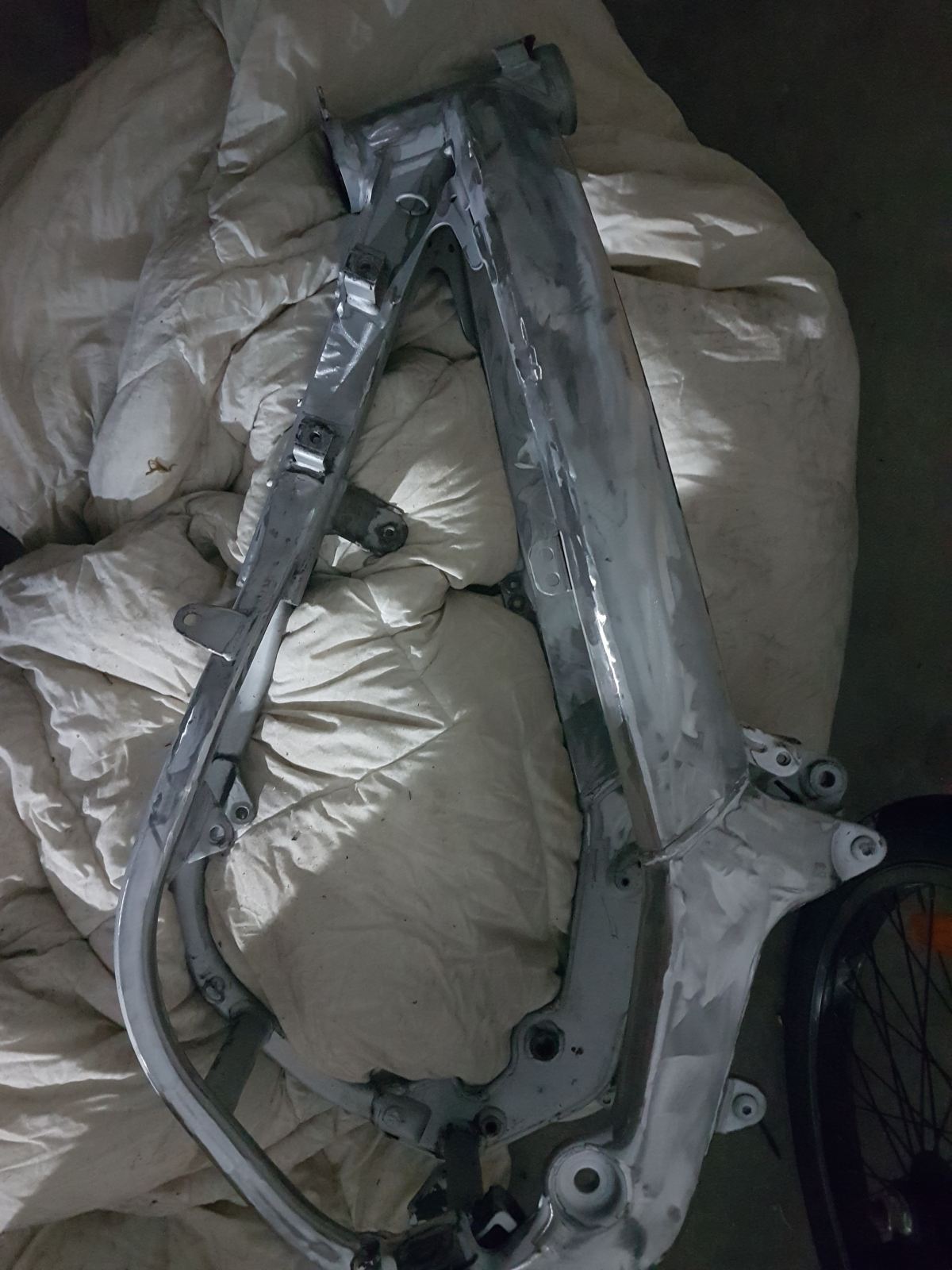

luffy34970 Posté(e) le 11 août 2017 Auteur Signaler Posté(e) le 11 août 2017 j'ai bosser sur le cadre de la dt run. La boucle arrière modifié et cadre en début de poncage Photo a venir 2
luffy34970 Posté(e) le 12 août 2017 Auteur Signaler Posté(e) le 12 août 2017 Ça va venir dans le week end

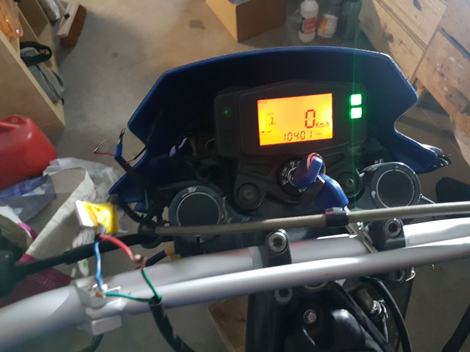

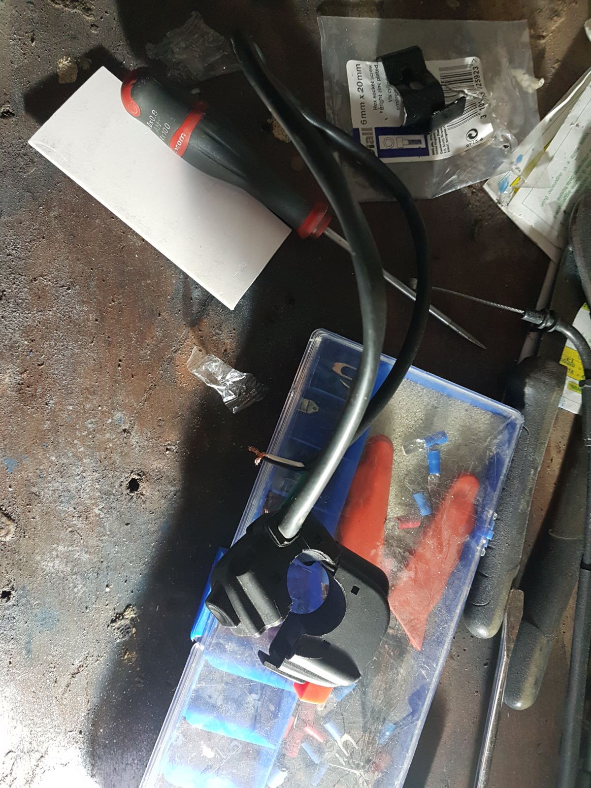

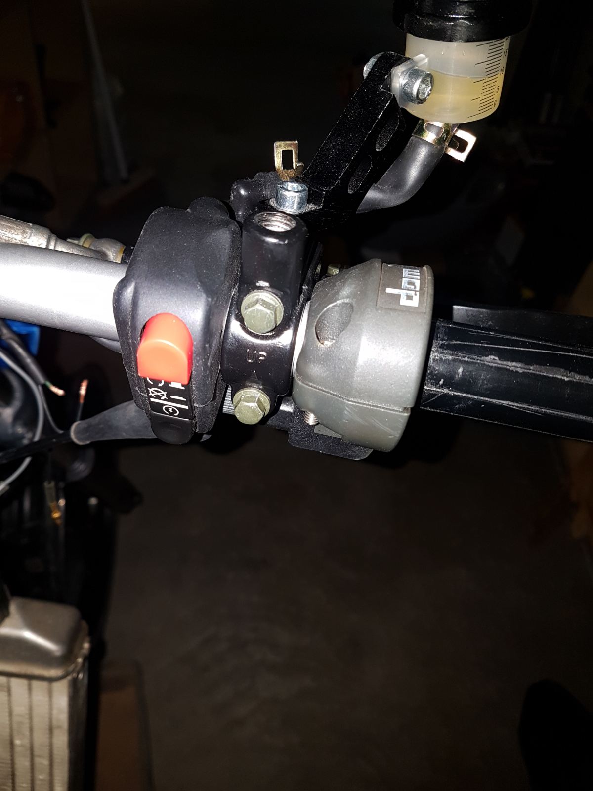

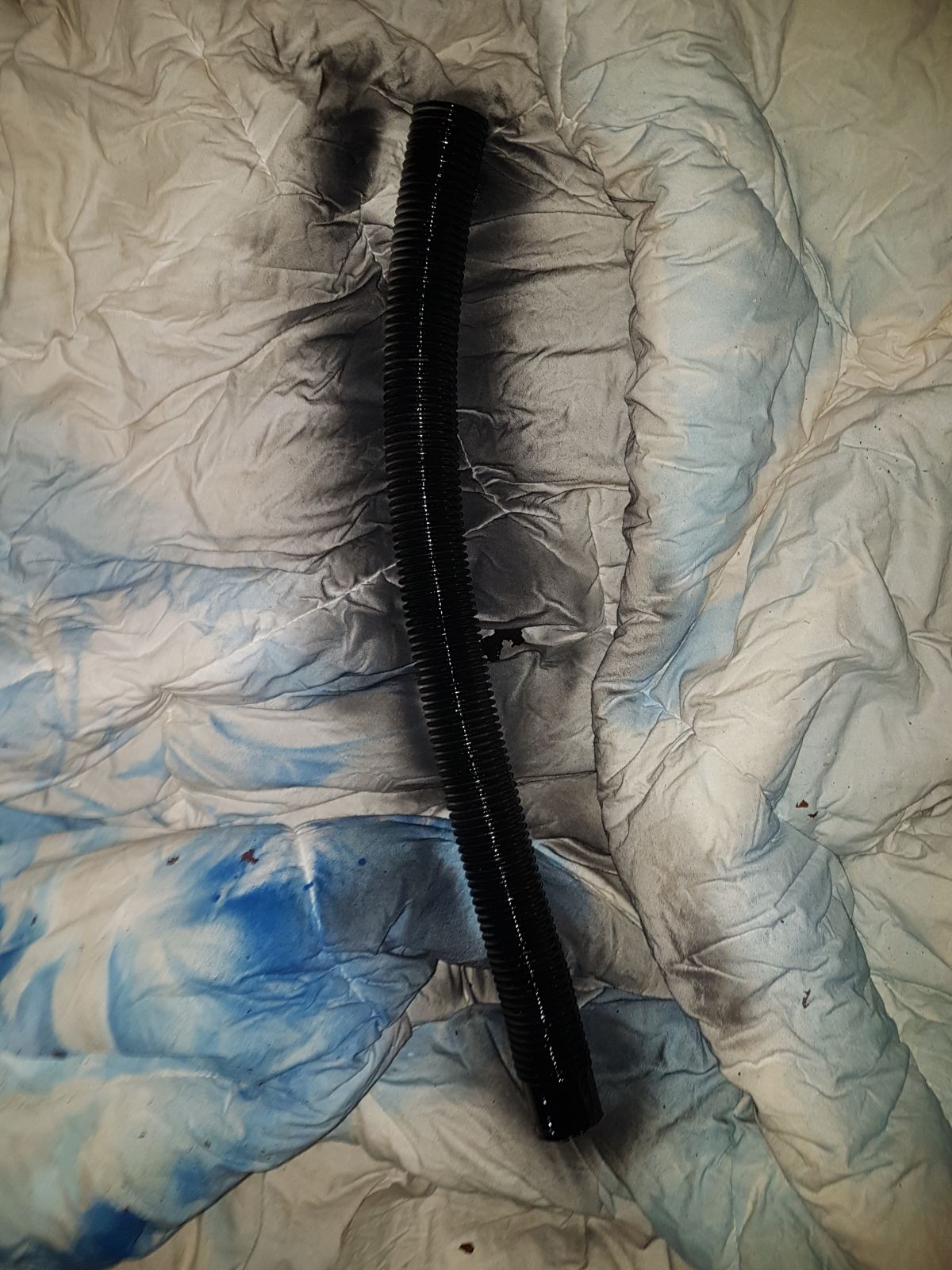

luffy34970 Posté(e) le 13 août 2017 Auteur Signaler Posté(e) le 13 août 2017 Montage d un bouton mode à partir d'un boutons de démarrage de tzr. Peinture d un tuyau pour la futur boîte à air 1
krisdu14 Posté(e) le 14 août 2017 Signaler Posté(e) le 14 août 2017 Pk tu t'es pas trouvé juste un bouton pour le démarreur électrique ? J'avais fait sa sur le keeway j'avais trouvé un bouton de démarrage jtm juste à brancher les 2 fil et c'était good
luffy34970 Posté(e) le 14 août 2017 Auteur Signaler Posté(e) le 14 août 2017 Non c'est juste le bouton pour choisir le mode sur le compteur.

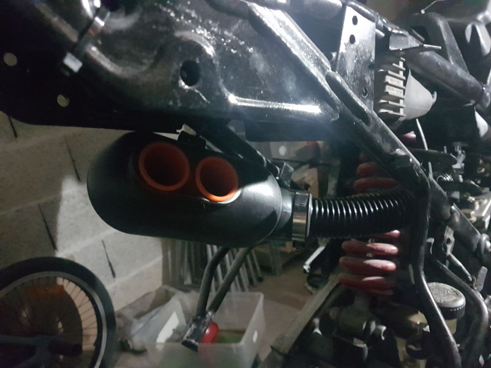

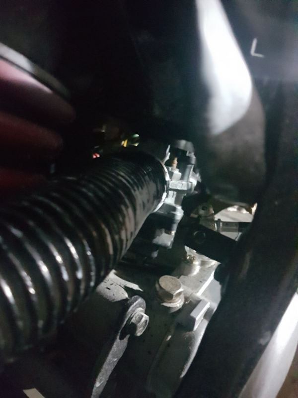

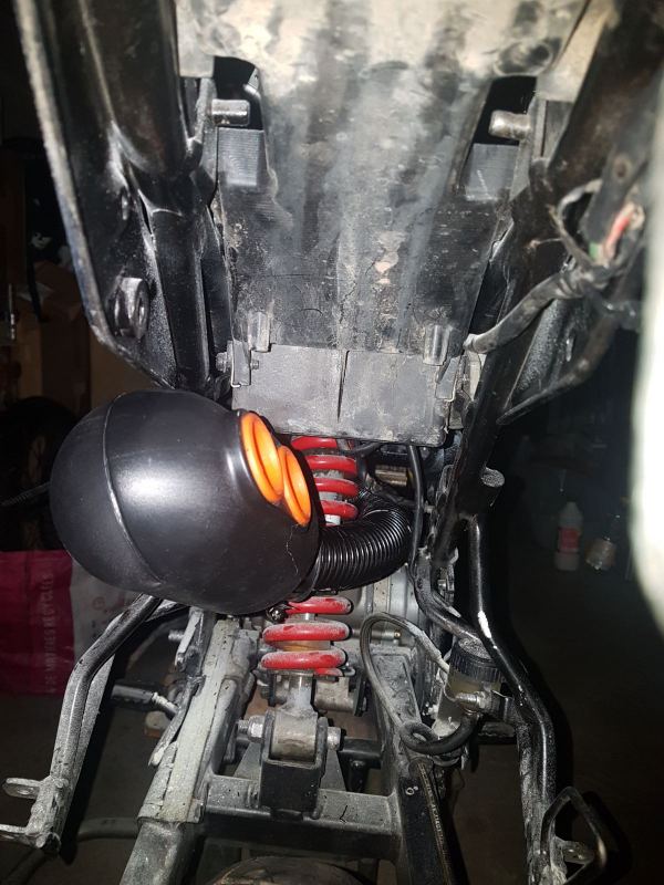

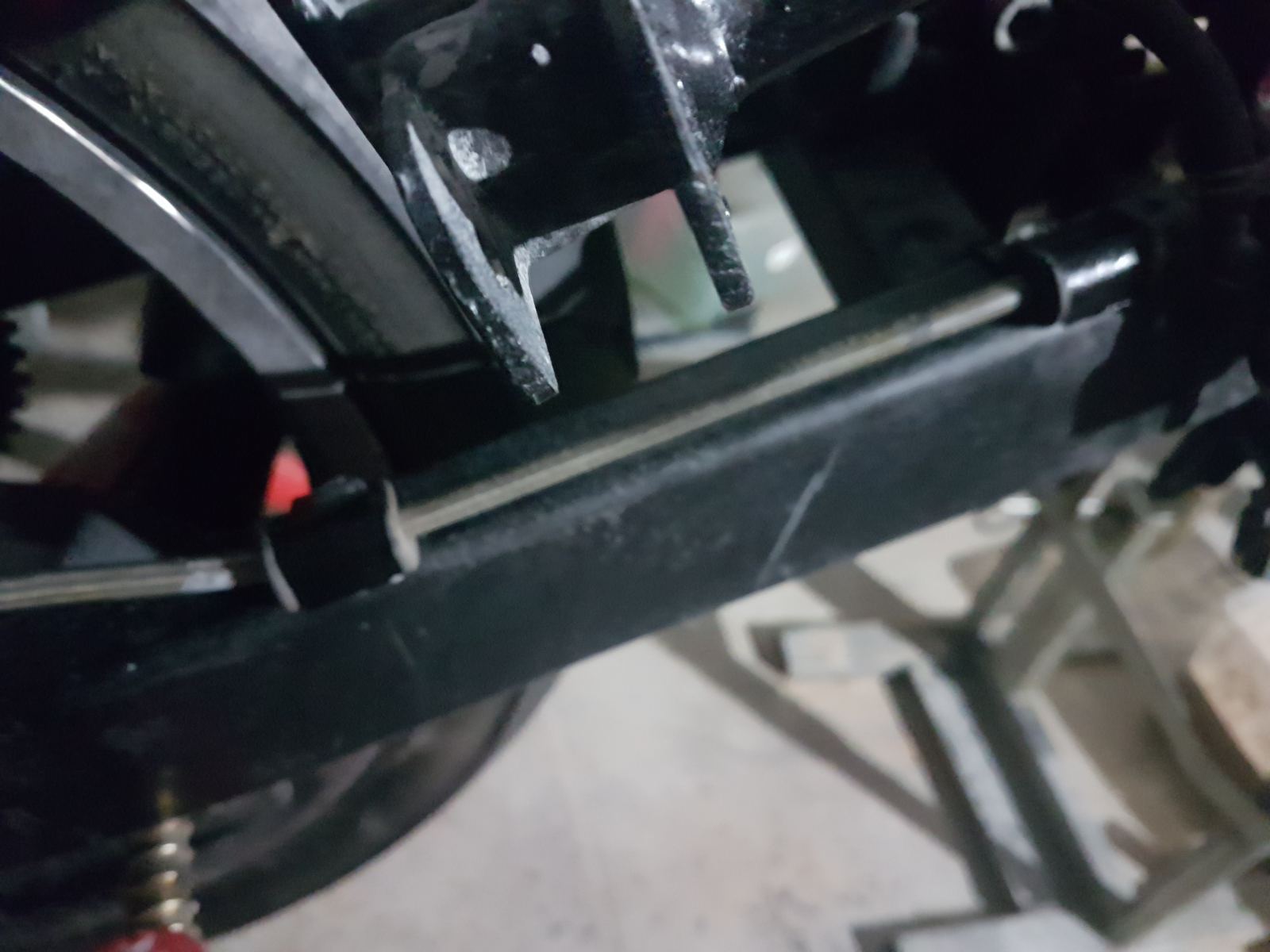

luffy34970 Posté(e) le 24 août 2017 Auteur Signaler Posté(e) le 24 août 2017 Montage de la boîte à air avec un prolongement fait avec un tuyau de piscine. Et fixations de la durite de frein arrière 1
Max Blackbird Posté(e) le 24 août 2017 Signaler Posté(e) le 24 août 2017 j aurai foutu la boîte à air dans l autre sens,la si tu roules par mauvais temps...
luffy34970 Posté(e) le 24 août 2017 Auteur Signaler Posté(e) le 24 août 2017 Il pleut pas dans le sud Après je vais rouler que les beau jours. Pour les jours de pluie j'ai ma voiture 1

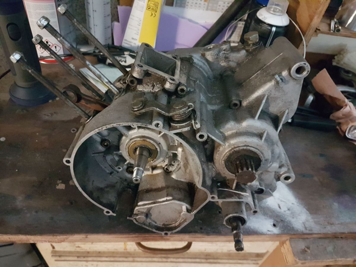

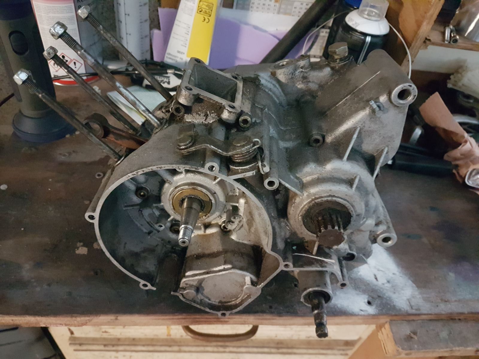

luffy34970 Posté(e) le 26 août 2017 Auteur Signaler Posté(e) le 26 août 2017 Bientôt démontage du moteur de la dt run. L axe du sélecteur est bon à changer. Le vilebrequin a du jeu, et ces roulements sont hs. Donc démontage dans la semaine pour tout virer et tout nettoyer
krisdu14 Posté(e) le 26 août 2017 Signaler Posté(e) le 26 août 2017 Ces une maladie sur ces bloc les axe de sélecteur sur 3 bloc que j'ai les 3 son hs
luffy34970 Posté(e) le 26 août 2017 Auteur Signaler Posté(e) le 26 août 2017 Oui mais l ancien proprio a mal traité le moteur
krisdu14 Posté(e) le 27 août 2017 Signaler Posté(e) le 27 août 2017 Mdr Encore un qui s'en fouté ça me soule les mec comme sa qui font attention à rien et qui mette des scoot ou moto en épave
