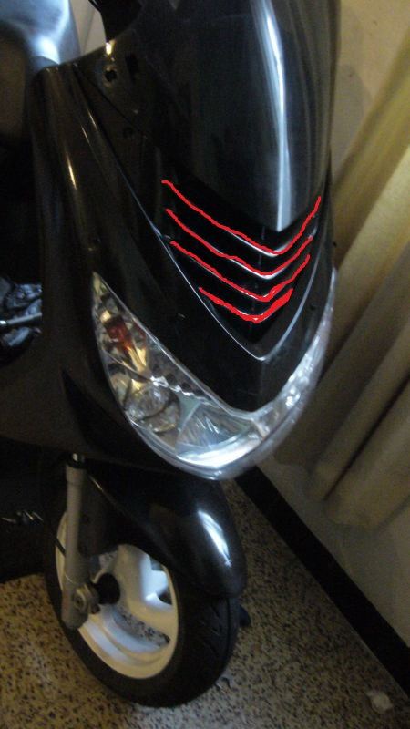

l'apprenti Posté(e) le 7 juin 2017 Signaler Posté(e) le 7 juin 2017 Salut! tu pourrais peindre les ailettes de la face avant en rouge? 1
Gueko Posté(e) le 7 juin 2017 Signaler Posté(e) le 7 juin 2017 J'y avais pensé au ailettes de la face avant mais ce ferait beaucoup de rouge d'un coup par contre voir si les ailettes sont plutôt large, peindre genre juste l'arrière des ailettes en rouge qui ferait un côté " sportif " sans pour autant faire trop de rouge
