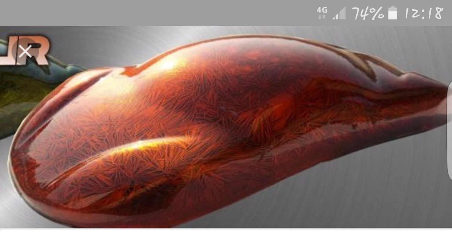

noux Posté(e) le 13 avril 2017 Auteur Signaler Posté(e) le 13 avril 2017 il y a 2 heures, jona67 a dit : Tu vas tous nous convertir au marbré En tout cas il y a pas a dire c'est beau si j'avais pas mon cristalisé j'aurais peut être fait ça .. Ou peut être un jour qui sais pourquoi pas passer sur ça lol non c'est les vieu du rocket j'avou si ta un christal tu y touche pas
nathan 2917 Posté(e) le 13 avril 2017 Signaler Posté(e) le 13 avril 2017 j'ai esseyer sur une baa blanche ca a pas marcher...
noux Posté(e) le 13 avril 2017 Auteur Signaler Posté(e) le 13 avril 2017 il y a 38 minutes, nathan 2917 a dit : j'ai esseyer sur une baa blanche ca a pas marcher... tu as bien attendu que la première couche séche si oui et bien quand tu mais la 2èm attend quelque seconde avant de maitre le film et de le renlevé il y a 41 minutes, jeff lee a dit : c'est quoi un chrystal? c'est sa cristal mais faut un four pour le fair le nitro et fini
nathan 2917 Posté(e) le 13 avril 2017 Signaler Posté(e) le 13 avril 2017 il y a 12 minutes, noux a dit : tu as bien attendu que la première couche séche si oui et bien quand tu mais la 2èm attend quelque seconde avant de maitre le film et de le renlevé c'est sa cristal mais faut un four pour le fair le nitro et fini jolie le nini ba j avais une baa peint en blanc j'ai mis une couche de noir j'ai mis le film enlever et rien ne c'est passer
noux Posté(e) le 13 avril 2017 Auteur Signaler Posté(e) le 13 avril 2017 il y a 1 minute, nathan 2917 a dit : jolie le nini ba j avais une baa peint en blanc j'ai mis une couche de noir j'ai mis le film enlever et rien ne c'est passer ça a fait quoi ?
nathan 2917 Posté(e) le 13 avril 2017 Signaler Posté(e) le 13 avril 2017 À l'instant, noux a dit : ça a fait quoi ? rien ou de petit trait de peinture noir enlever mais rien a voir avec ce que tu fait toi
noux Posté(e) le 13 avril 2017 Auteur Signaler Posté(e) le 13 avril 2017 À l'instant, nathan 2917 a dit : rien ou de petit trait de peinture noir enlever mais rien a voir avec ce que tu fait toi alors mais un peu plus épais de peinture
nathan 2917 Posté(e) le 13 avril 2017 Signaler Posté(e) le 13 avril 2017 il y a 25 minutes, noux a dit : alors mais un peu plus épais de peinture a ouai j avais mit lege...
noux Posté(e) le 13 avril 2017 Auteur Signaler Posté(e) le 13 avril 2017 il y a 2 minutes, nathan 2917 a dit : a ouai j avais mit lege... y faut que quand tu mais le film que tu voi la peinture qui file entre les plis et tu peux aussi passer ta main sur le film pour bien que se soi partout mais ne le fait pas bougé sinon sa étal la peinture
nathan 2917 Posté(e) le 13 avril 2017 Signaler Posté(e) le 13 avril 2017 il y a 13 minutes, noux a dit : y faut que quand tu mais le film que tu voi la peinture qui file entre les plis et tu peux aussi passer ta main sur le film pour bien que se soi partout mais ne le fait pas bougé sinon sa étal la peinture ouai j avais bien appuyer dessus pour que la peinture colle au film
