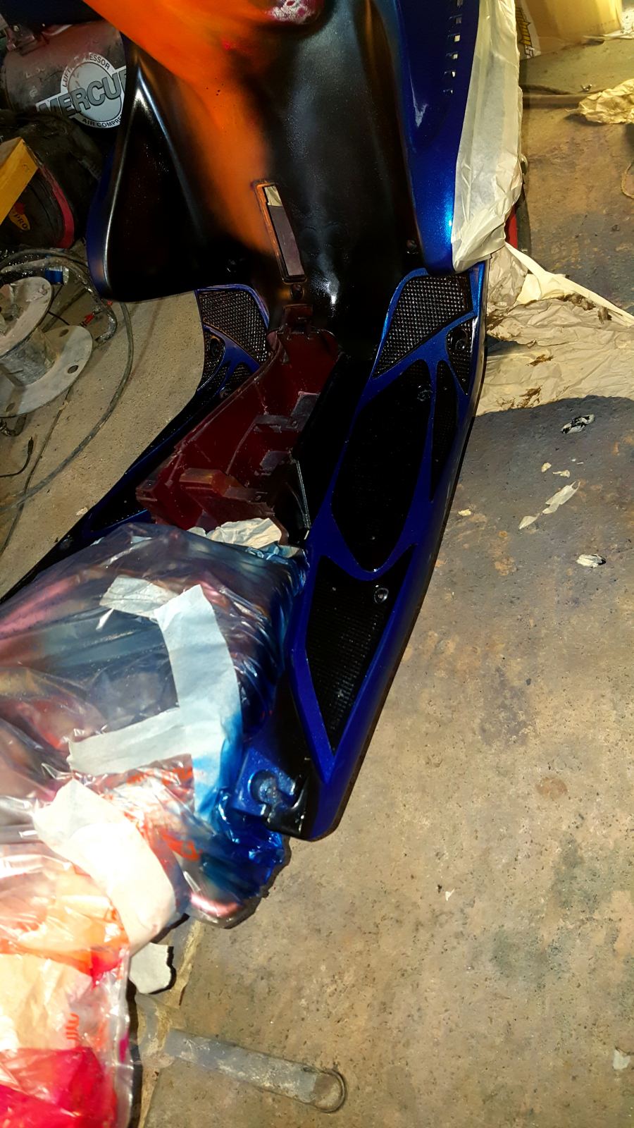

noux Posté(e) le 9 juillet 2017 Auteur Signaler Posté(e) le 9 juillet 2017 il y a 24 minutes, jona67 a dit : Propre le marche pied je comprends ça a du être la merde a cacher tout ça D'ailleurs ça m’étonne de toi que tu l'es pas lisser si tu vois de quoi je parle grave la merde non lisser sa aurai fait bizar je pense que comme c'est carément plus class il y a 2 heures, noux a dit : marche pied terminer après quelque heure de taff

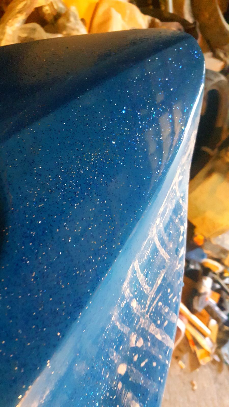

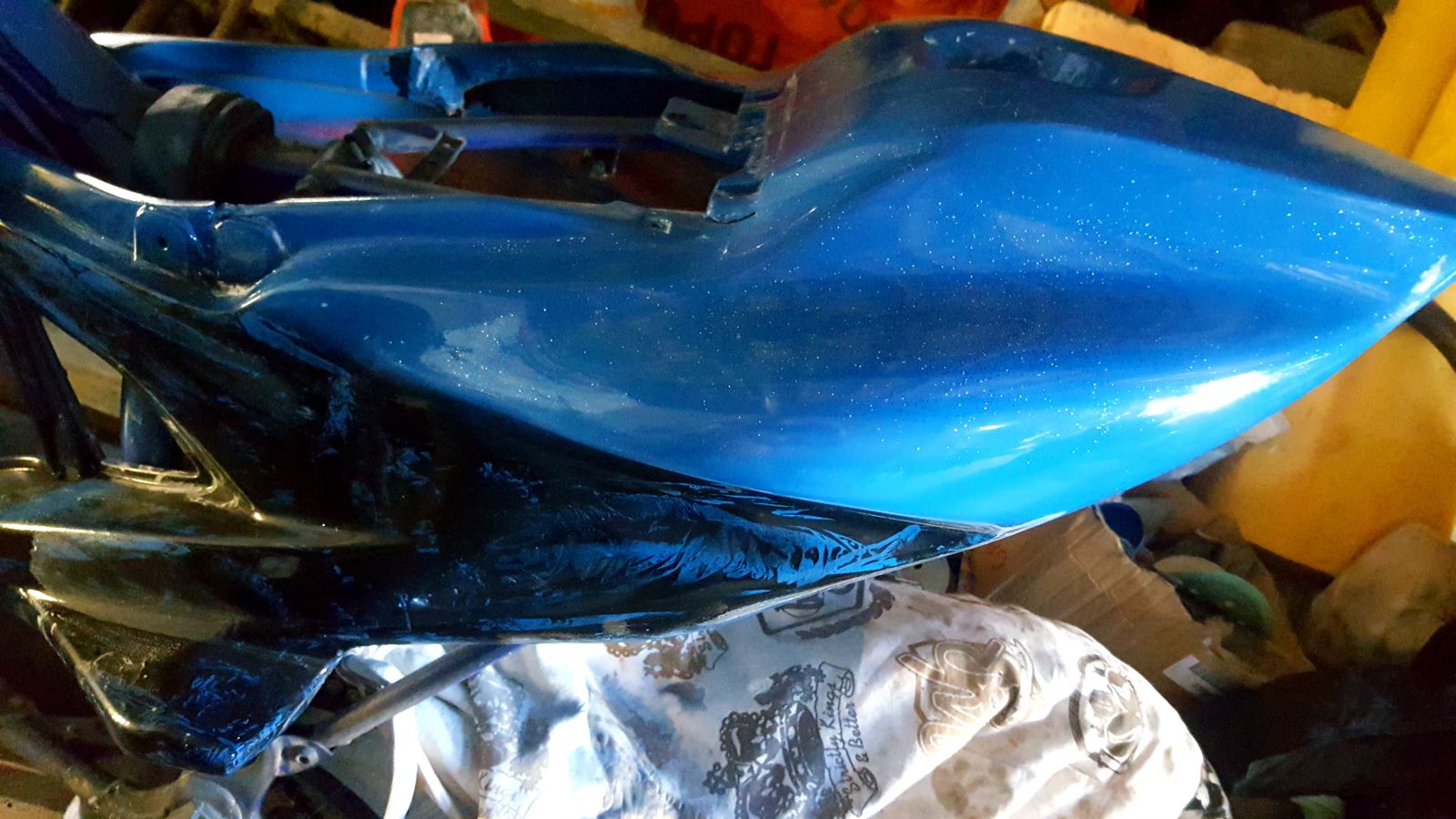

noux Posté(e) le 13 juillet 2017 Auteur Signaler Posté(e) le 13 juillet 2017 aperçu de la peinture final de cok ar

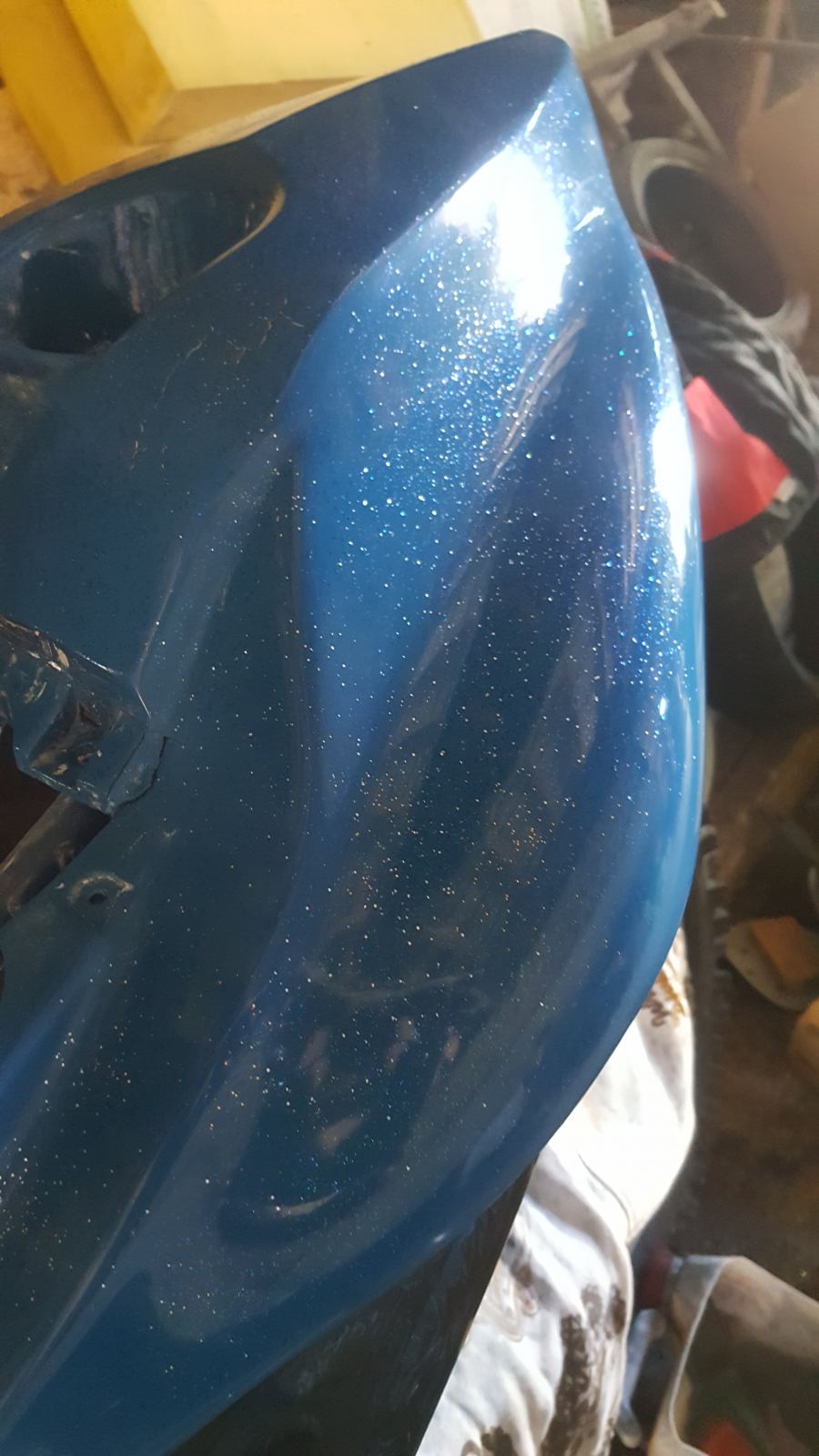

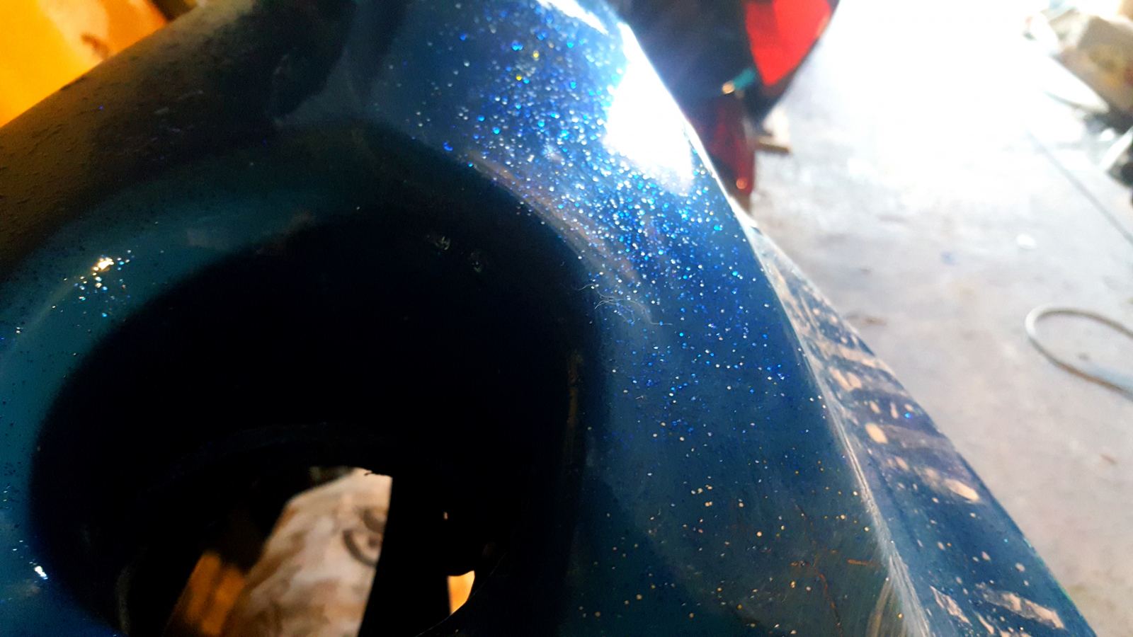

noux Posté(e) le 14 juillet 2017 Auteur Signaler Posté(e) le 14 juillet 2017 (modifié) cok ar fini mais fait chier on voi pas les pailléte bleu Modifié le 15 juillet 2017 par noux 1

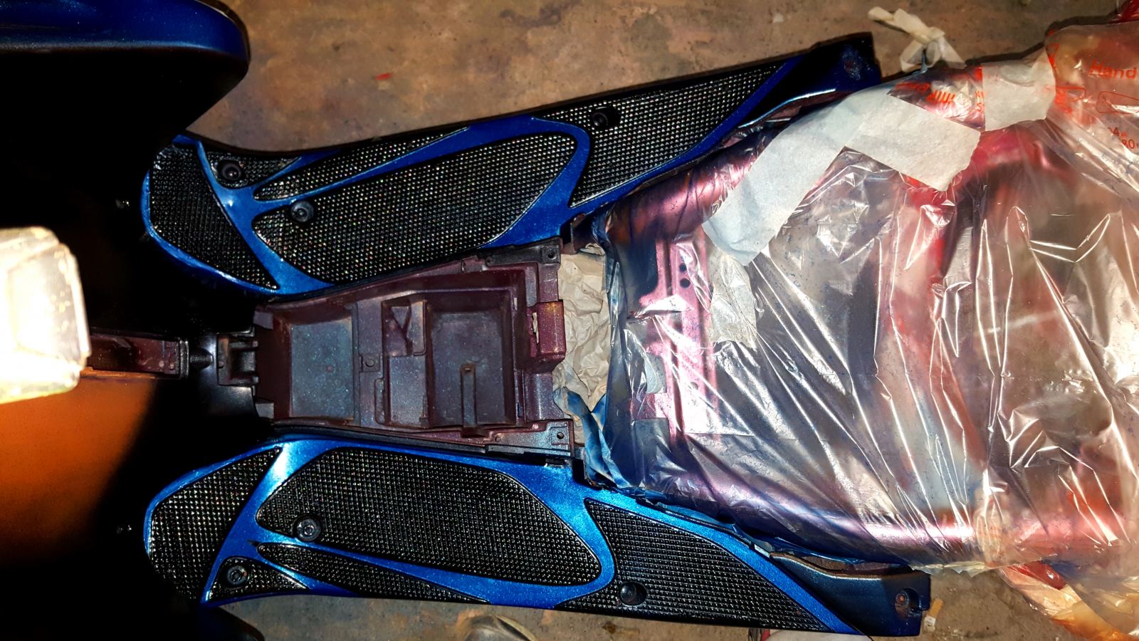

Warrick Posté(e) le 16 juillet 2017 Signaler Posté(e) le 16 juillet 2017 Le 09/07/2017 at 14:12, noux a dit : marche pied terminer après quelque heure de taff Superbe ton marche-pied t'a mis quoi comme peinture noire, une peinture spéciale ? Ta fait comment pour peindre que la partie striée ?
noux Posté(e) le 16 juillet 2017 Auteur Signaler Posté(e) le 16 juillet 2017 il y a 6 heures, Warrick a dit : Superbe ton marche-pied t'a mis quoi comme peinture noire, une peinture spéciale ? Ta fait comment pour peindre que la partie striée ? non peinture carosseri +acrochan plastique et vernis , j'ai tout peint en bleu puis caché tout ce qui et bleu sauf l'antidérapend
Warrick Posté(e) le 16 juillet 2017 Signaler Posté(e) le 16 juillet 2017 ta du repeindre ton marche-pied car sur la page 17 on voit ton marche-pied peint tout en bleu même les parties anti-dérapente. Classe comme ça j'aimerais bien faire pareil sur le mien
noux Posté(e) le 17 juillet 2017 Auteur Signaler Posté(e) le 17 juillet 2017 il y a 10 heures, Warrick a dit : ta du repeindre ton marche-pied car sur la page 17 on voit ton marche-pied peint tout en bleu même les parties anti-dérapente. Classe comme ça j'aimerais bien faire pareil sur le mien oui comme page 17 si tu ve le fair et que se soi moins compliqué c'est de peindre l'anti-dérapent en premier se sra plus facil a cacher
Warrick Posté(e) le 17 juillet 2017 Signaler Posté(e) le 17 juillet 2017 t'a repeins en noir par dessus le bleu les parties anti-dérapantes ?
noux Posté(e) le 17 juillet 2017 Auteur Signaler Posté(e) le 17 juillet 2017 À l'instant, Warrick a dit : t'a repeins en noir par dessus le bleu les parties anti-dérapantes ? oui y doi y avoir 3h de taff dessus
Warrick Posté(e) le 17 juillet 2017 Signaler Posté(e) le 17 juillet 2017 tu la peint toi-même ou fais faire par un carrossier ?
noux Posté(e) le 17 juillet 2017 Auteur Signaler Posté(e) le 17 juillet 2017 (modifié) il y a 3 minutes, Warrick a dit : tu la peint toi-même ou fais faire par un carrossier ? je fais tout moi même sur tout mai engin Modifié le 17 juillet 2017 par noux

Warrick Posté(e) le 17 juillet 2017 Signaler Posté(e) le 17 juillet 2017 Ta pris quoi comme peinture et comme apprêt ?
noux Posté(e) le 17 juillet 2017 Auteur Signaler Posté(e) le 17 juillet 2017 il y a 3 minutes, Warrick a dit : Ta pris quoi comme peinture et comme apprêt ? en premier un accrochant plastique , un apprêt classic carrosseri et pareil pour la peinture et vernis
Warrick Posté(e) le 17 juillet 2017 Signaler Posté(e) le 17 juillet 2017 En bombe ta pris ou t'a fait ça au pistolet ?
noux Posté(e) le 17 juillet 2017 Auteur Signaler Posté(e) le 17 juillet 2017 À l'instant, Warrick a dit : En bombe ta pris ou t'a fait ça au pistolet ? oui a la bombe sauf l'apprêt
