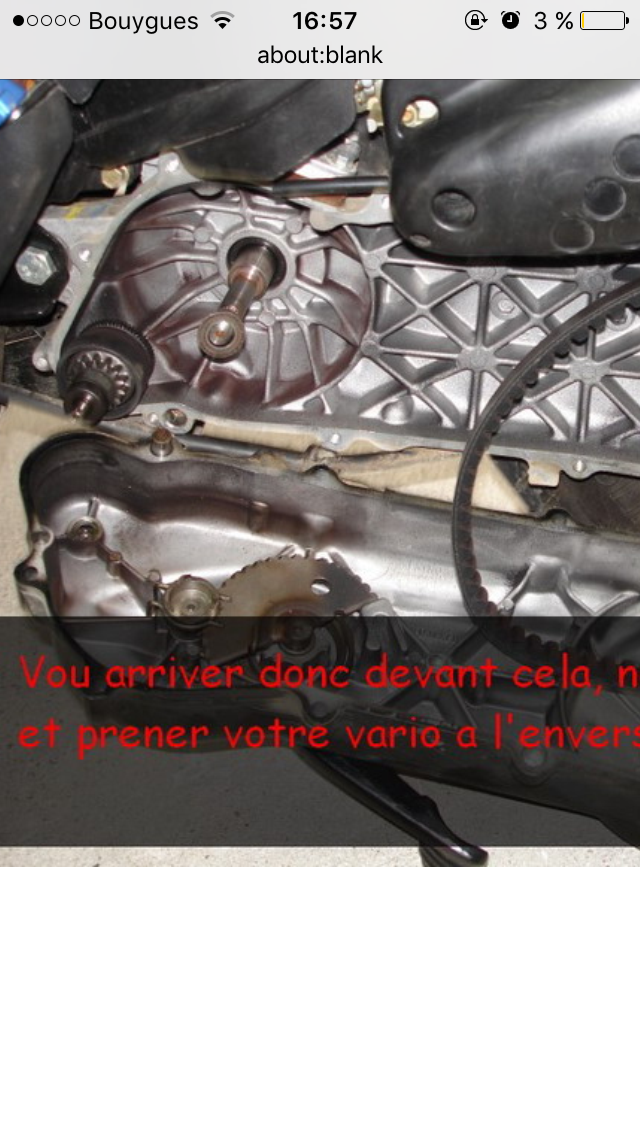

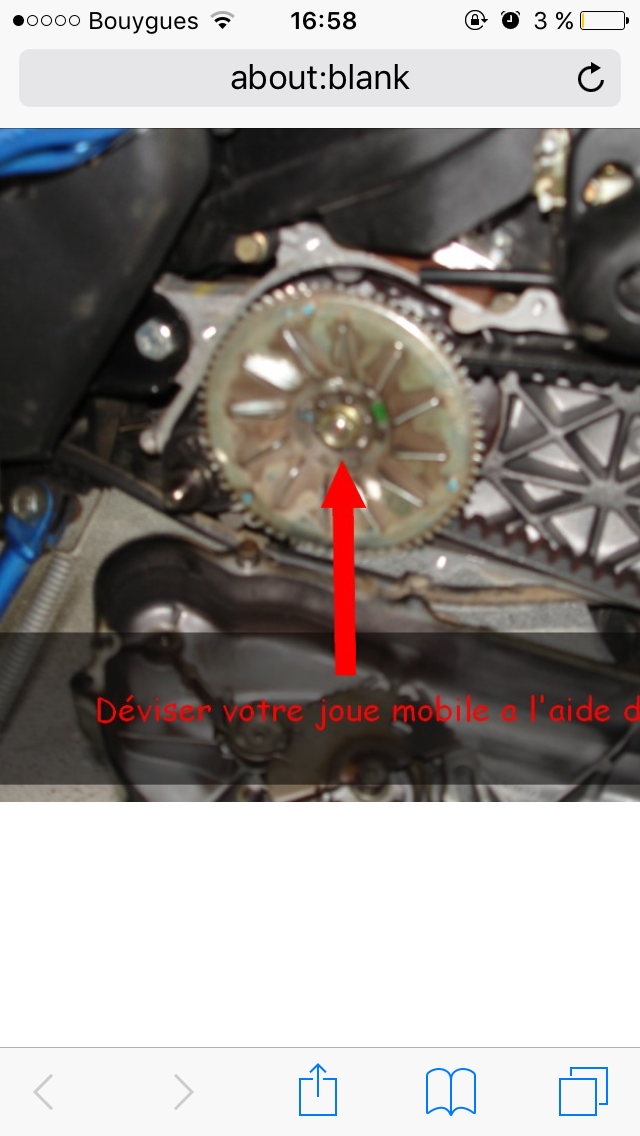

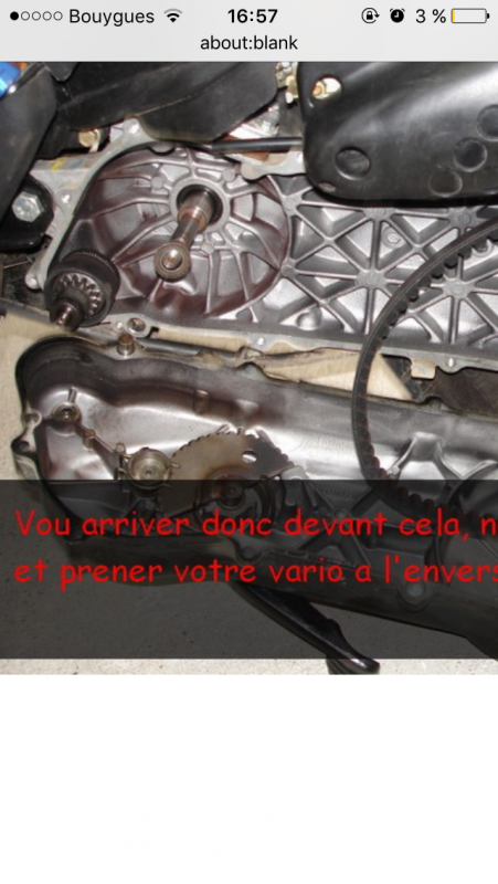

Bon comme j'en n'est pas le temps d'ouvrir tout et qu'il caille dehors j'ai réussi à trouver des photos sur internet de ce que je cherche :)
c'est exactement la même chose mais je ne comprends pas à quoi sa sert..  IMG_0088.PNGIMG_0089.PNG

il y a 6 minutes, fred82000 a dit :
et ces toute ces pièce la qui bouge ou qui son un peu user ?
Non Du coup c'est juste le bidule en bas à gauche de la joue mobile... ça doit être entraîner par la joue mobile ou pas à la base?..
il y a 4 heures, Gomorea a dit :
Le bidule en bas a gauche c' est ton démarreur électrique, ça entraine ta joue fixe...
Au pire le bidule d'entraîneur de démarreur retire le si il te gêne surtout si tu nous dit que ton démarreur ne fonctionne plus. Sauf si dans le cas inverse tu comptes le refaire fonctionner, mais pour cela il te faut la batterie et le fusible qui se trouve à côté de la batterie voilà.
Posté(e) (modifié)
il y a 11 heures, ninodu10150 a dit :
Donc ce n'est pas le démarreur mais le lanceur et du coup je dois changer ce lanceur de démarreur électrique ou je peux l'enlever ? Bh disons qu'il ne démarre pas avec le starter du guidon après je ne sait pas trop ce qui marche et ce qui ne marche pas vu que je l'est acheter d'occasion.. et que moins je vais allez trifouiller à l'intérieur de ce scoot mieux je me porte ^^
Modifié par Gomorea
D'accord je vais faire sa et racheter aussi toutes les parties de mon carter qui sont abîmés, et du coup c'est normal qu'il y est un jeu entre le fond du carter et le bout de la joue qui doit actionner ce lanceur ? :)
