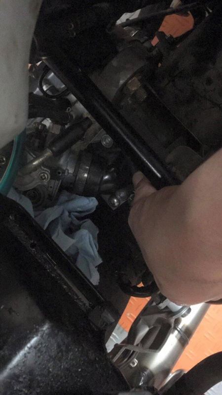

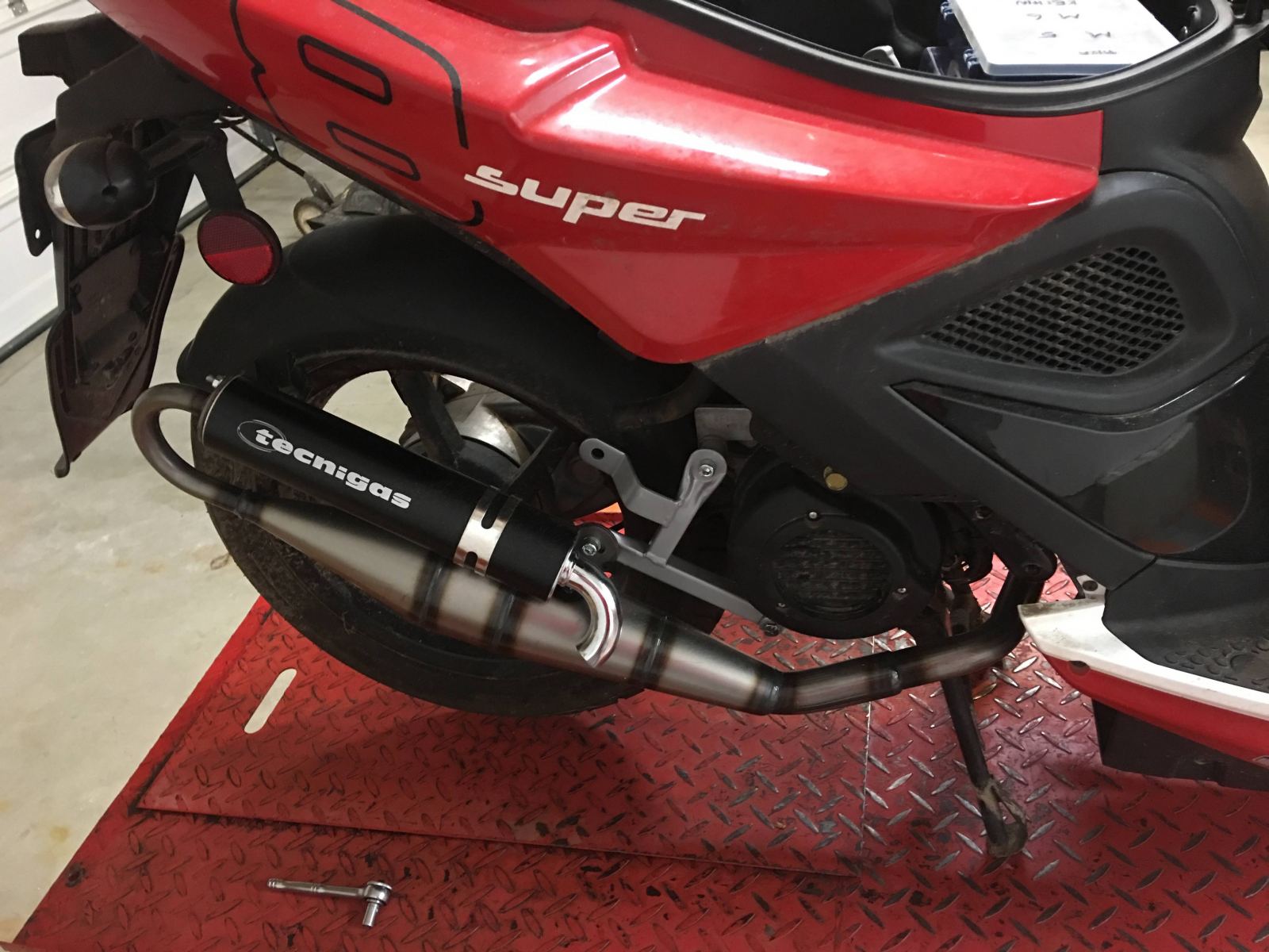

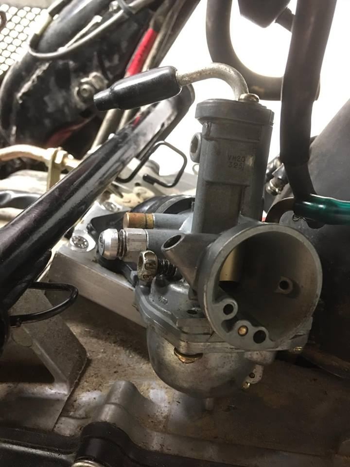

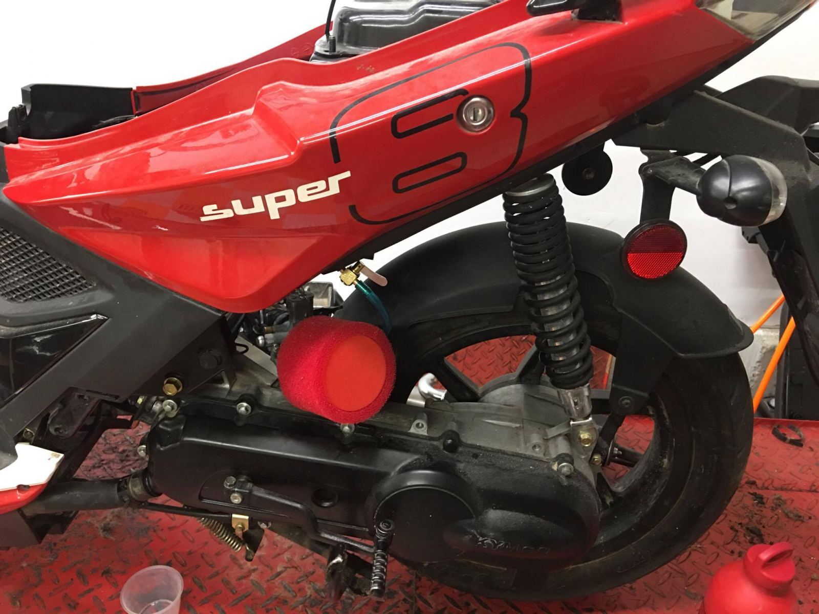

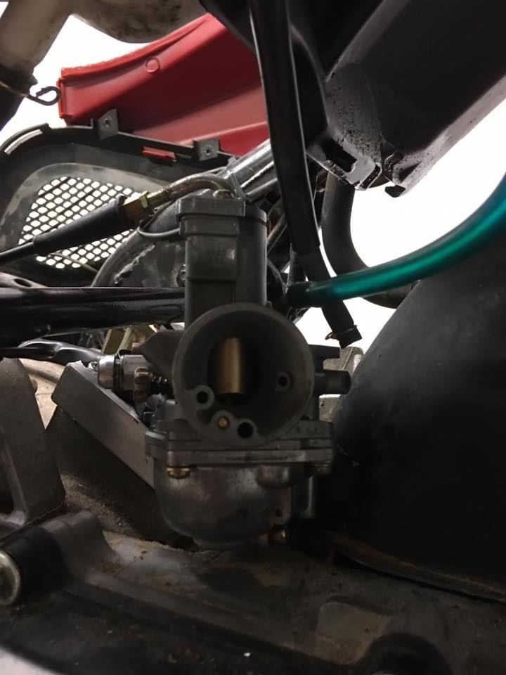

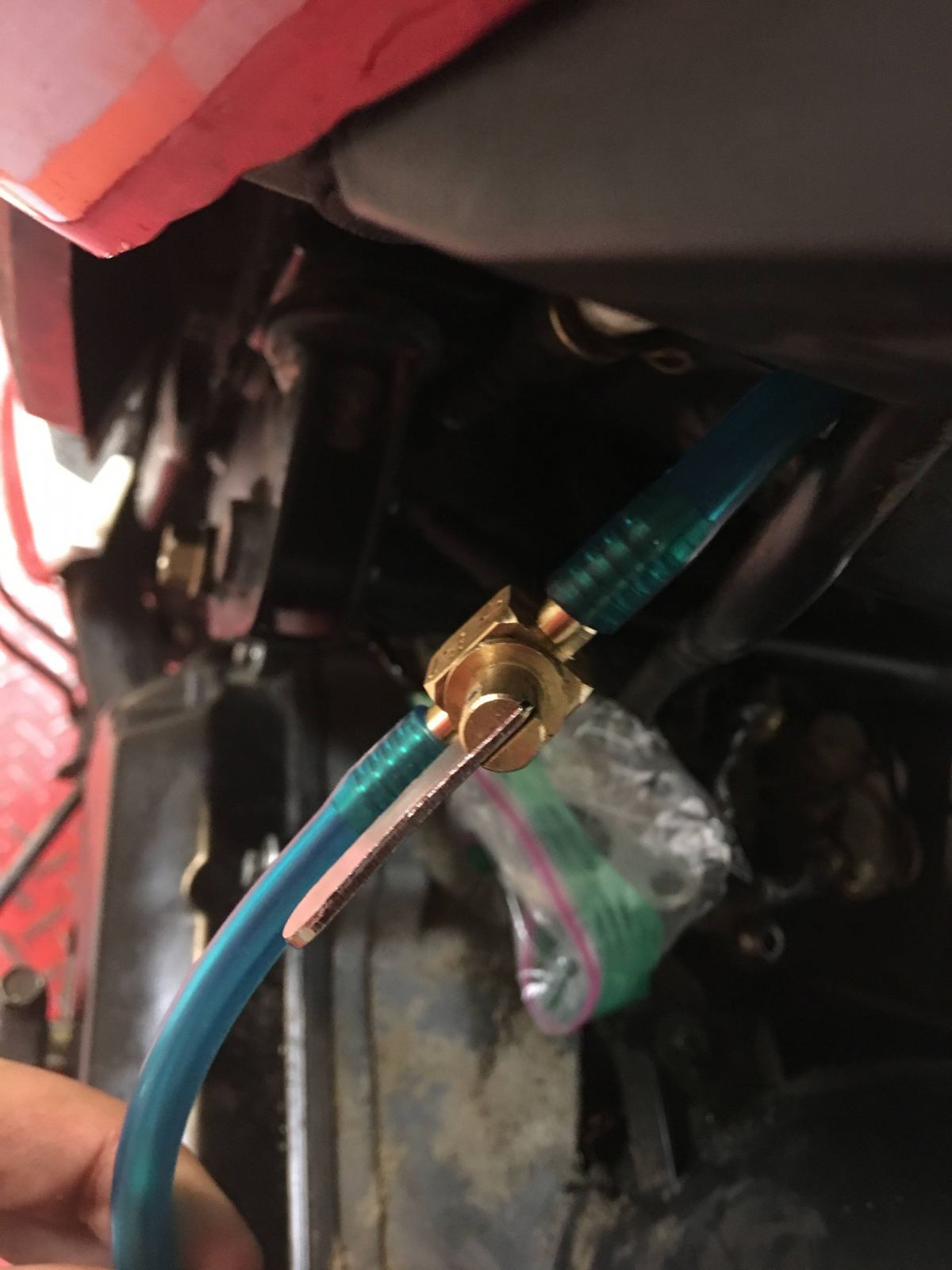

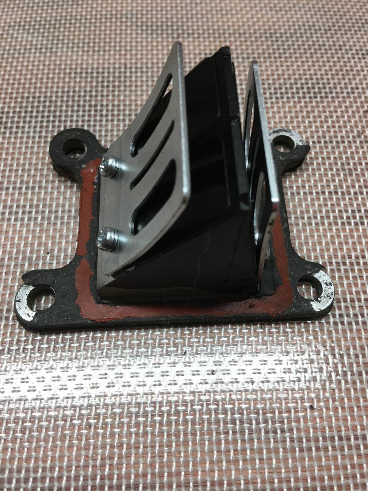

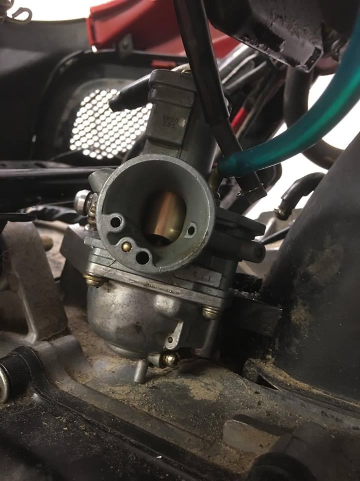

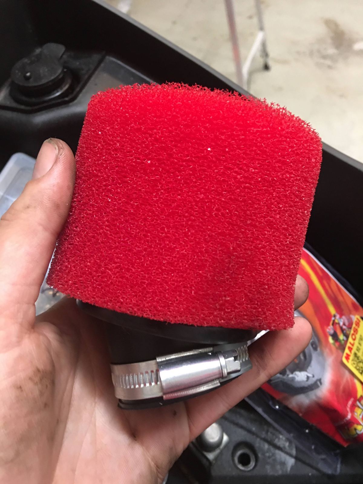

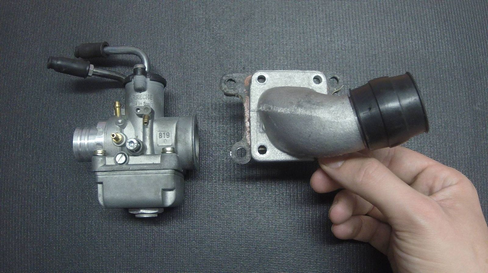

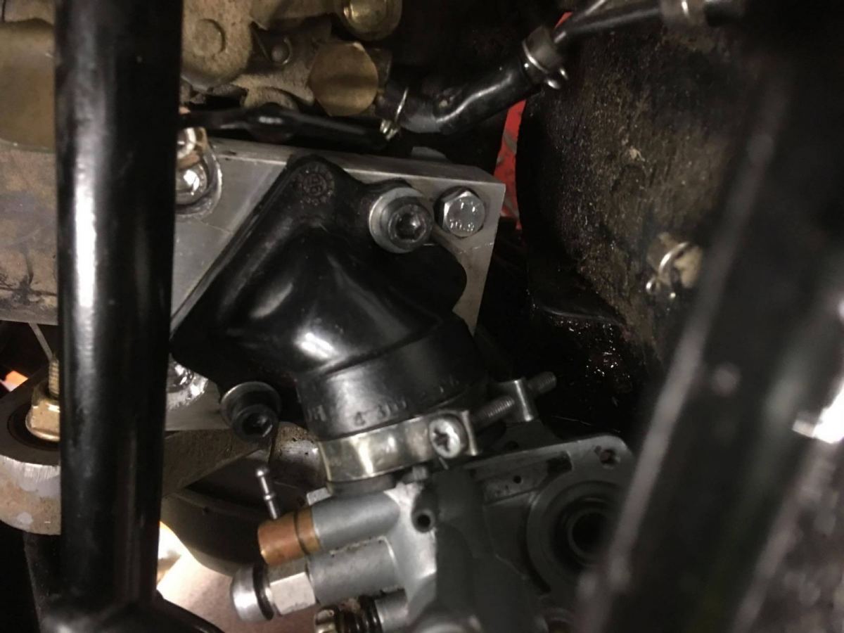

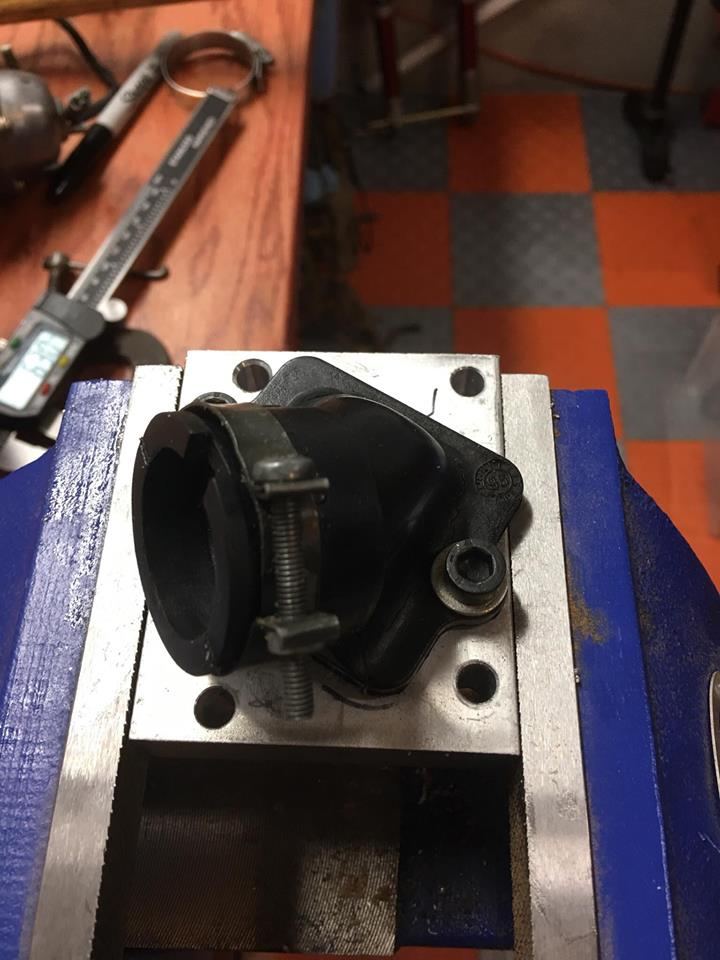

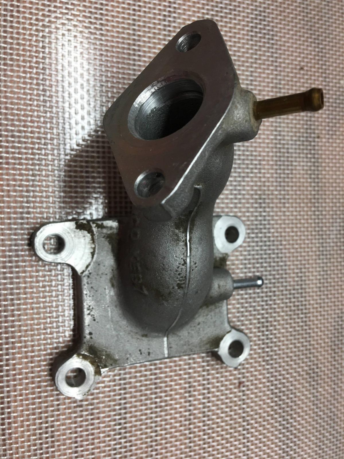

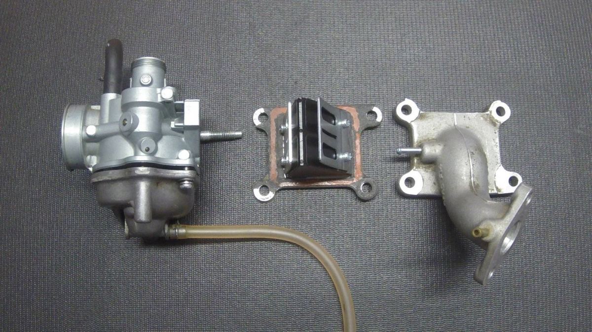

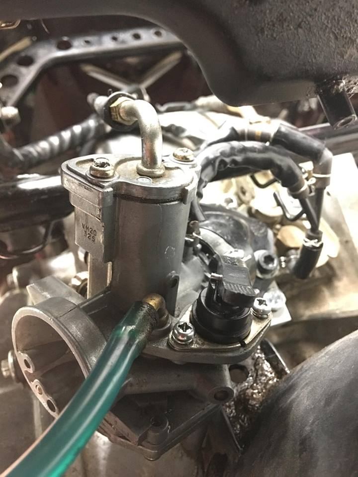

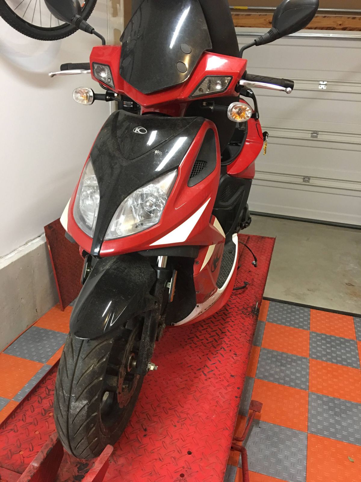

DRC174 Posté(e) le 3 janvier 2017 Signaler Partager Posté(e) le 3 janvier 2017 (modifié) Bonjour avec un nouveau projet du USA! Partons d'une Kymco Super 8 2T en origine avec 500miles Non documente mais intalle: Kit 70 cc Airsal Pot Tecnigas RS variateur NARAKU Avec 5.5 Fly Clutch Le problème est l'admission, vraiment de la merde. Donce je voulais faire un cale. Ceci est une pipe BIG VALVE Polini pour BWS avec un Arreche 19. J'avais plein de pieces carburateur a jouer avec L'origine Quelle merde. La BAC n'est pas mal Systeme essence refait, beaucoup plus simple Premiers essais pour la pipe, avec Big Valve et pares avec Piaggio La pipe Piaggio donne le meilleur resultat cale de quelques mm Quelques soucis avec la place, et rien que un Dremel ne peut pas resoudre. voilà la version finale! J'ai besoin de la clef de réserve de mon pote et on peut démarrer. Modifié le 3 janvier 2017 par DRC174 Lien vers le commentaire Partager sur d’autres sites More sharing options...
noux Posté(e) le 3 janvier 2017 Signaler Partager Posté(e) le 3 janvier 2017 salut l'ami franchement tu tai bien démerdé pour les cales Lien vers le commentaire Partager sur d’autres sites More sharing options...

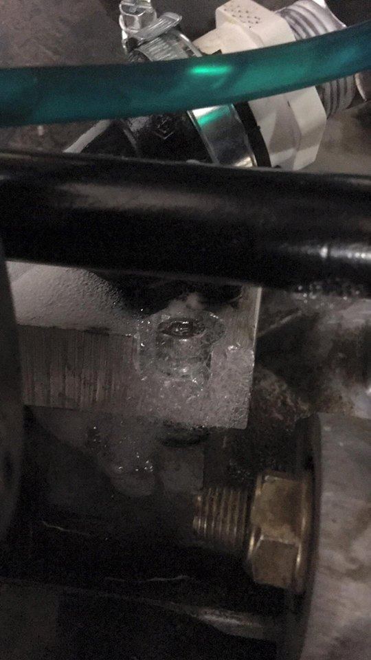

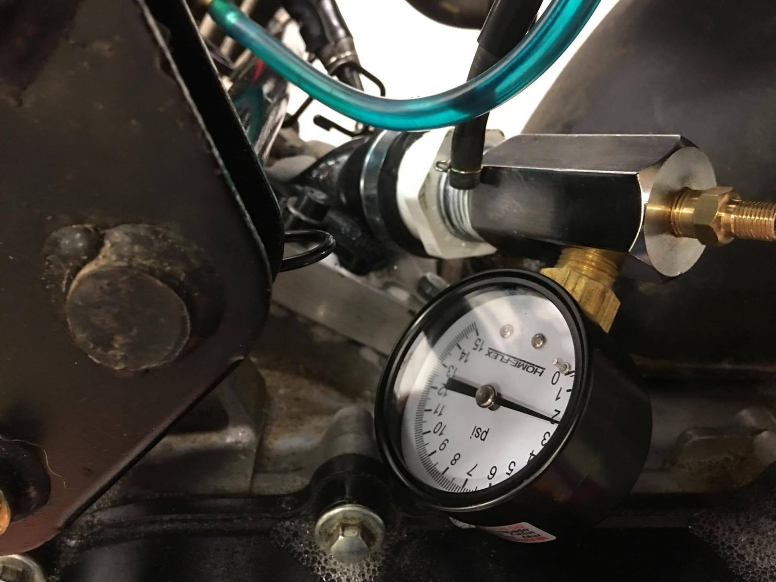

DRC174 Posté(e) le 4 janvier 2017 Auteur Signaler Partager Posté(e) le 4 janvier 2017 Quelques soucis de etancheite, mais rien de grave, un peu de dremel le fera Lien vers le commentaire Partager sur d’autres sites More sharing options...
noux Posté(e) le 4 janvier 2017 Signaler Partager Posté(e) le 4 janvier 2017 il y a 8 heures, DRC174 a dit : Quelques soucis de etancheite, mais rien de grave, un peu de dremel le fera lol le drémel c'est notre meilleur ami Lien vers le commentaire Partager sur d’autres sites More sharing options...

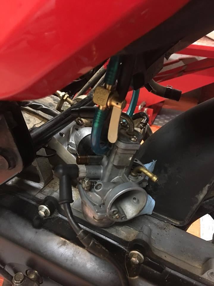

DRC174 Posté(e) le 6 janvier 2017 Auteur Signaler Partager Posté(e) le 6 janvier 2017 Tout est etanche maintenant et monte, les plastiques sont de nouveau dessus. Demain à faire: embrayage, pot, et peut être la clef. Ca neige ici donc pas beaucoup a régler. Au moins ca peux descendre du banc, j'ai des moteur Vespa à faire. Je viens de adapter un choke sur les VM20 qui n'avait pas de choke manuel. Lien vers le commentaire Partager sur d’autres sites More sharing options...

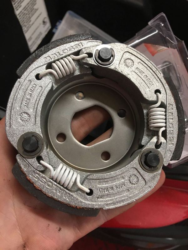

DRC174 Posté(e) le 29 janvier 2017 Auteur Signaler Partager Posté(e) le 29 janvier 2017 voilà je passe au montage du nouveau embrayage Lien vers le commentaire Partager sur d’autres sites More sharing options...
