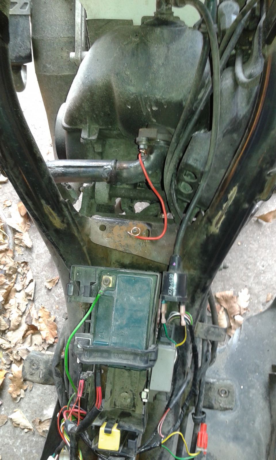

tatanka Posté(e) le 13 janvier 2017 Auteur Signaler Partager Posté(e) le 13 janvier 2017 bonjour à tous ,mon scooter et démonter de a ,z. Je nettoie tout le circuit électrique ,je bosse la masse au moteur et je vous redit tout sa bientôt, merci pour tout bye bye , bon weekend 1 Lien vers le commentaire Partager sur d’autres sites More sharing options...

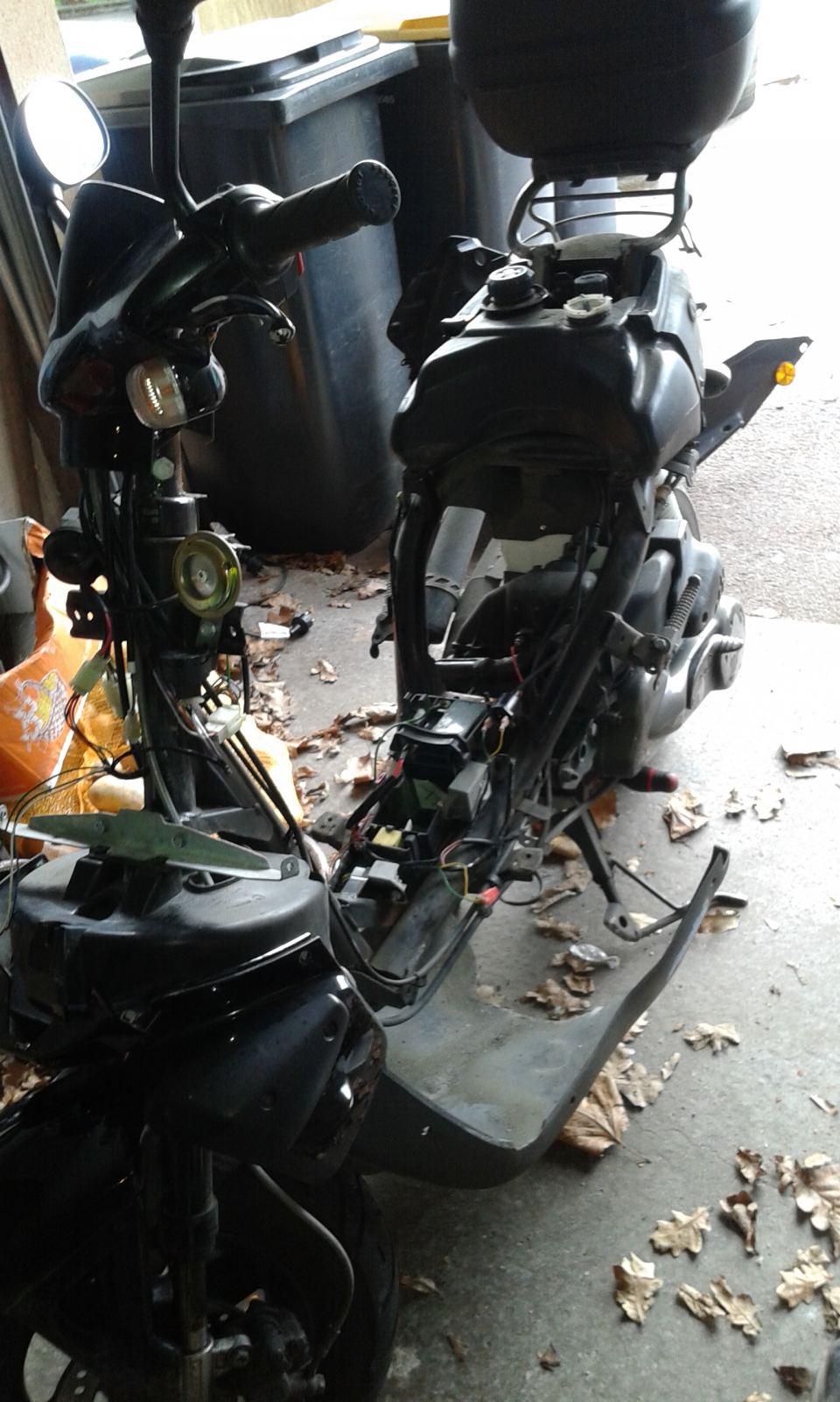

tatanka Posté(e) le 18 janvier 2017 Auteur Signaler Partager Posté(e) le 18 janvier 2017 bonjour à tous super content , sa marche bien le scooter , tout bien refait , il pète plus a 30,40 km/h , merci pour les conseil et a scooter système . je mets des photos voilà , bye bye a bientôt Lien vers le commentaire Partager sur d’autres sites More sharing options...
