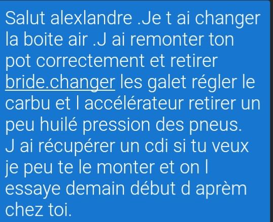

Autant pour moi il n'a pas changer le ressort de poussée et les gicleur voici ce qu'il a changer
ah s'il te propose d'essayer un cdi, tente toujours, mais je serai quand même étonné que ça fonctionne, vu que ton engin allait correctement avant.
