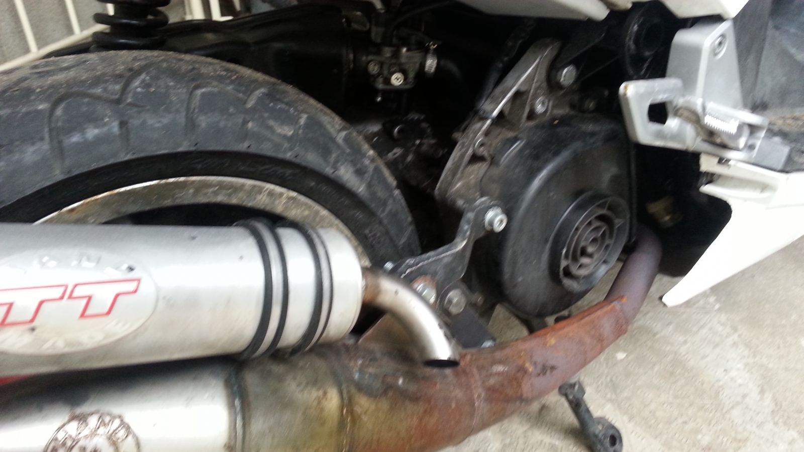

J'ai un speedfight 3 et j'aimerais savoir comment on sais si c'est un LC ou RC.

pour savoir si tu a un lc ou ac pas compliquer tu regarde si tu a un pompe a eaux cotes du pot si non tu est en ac si oui tu et en lc

D'accord je regarde sa apres pour la partir Eau ou air. Enfaite j'ai acheter le scoot en occase le pot et carbu été déja installer. Apres si j'enleve la bride sur le pot il fera plus de bruit nan ?

Moi perso je voi pas de pompe. Et sinon le rapport galet c'est plus c'est leger plus on a de vitesse et plus c'est lourd on a accélération ?
Modifié par Raf94
alors tu et en ac donc moteur air

Sur la vidéo, le SF3 est un LC, et les moteurs Peugeot horizontaux récents sont bien plus performants en refroidissement liquide qu'à air. De plus, je ne serai pas étonné que les rapports de transmission primaire soient différents entre le AC et le LC (c'était le cas sur les SF2)
