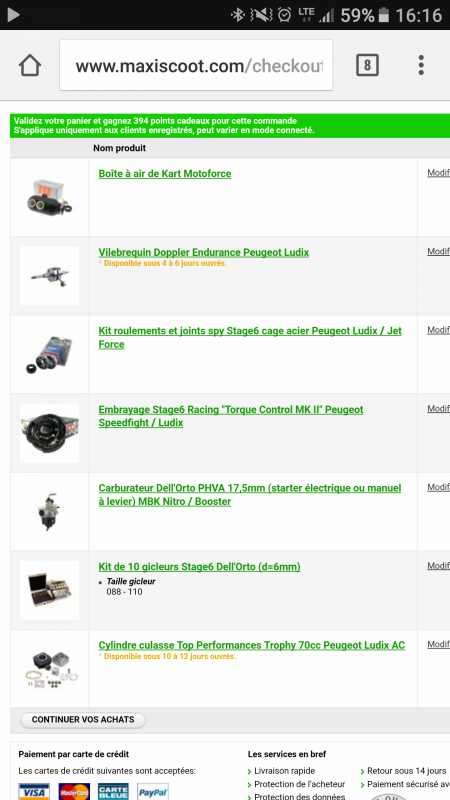

AlexK Posté(e) le 19 mars 2017 Signaler Posté(e) le 19 mars 2017 Salut à tous, tout d'abord ma configuration actuelle Pot tecnigas triops variateur Stage6 Sport Pro galets 7.5 malossi Courroie malossi xbelt carburateur origine avec gicleur 85, tout le reste est en origine (J'ai ma transmi 13*35 malossi qui doit arriver dans la semaine) Donc pour la configuration j'ai 4 questions J'ai rien oublié ? 70 top perf ou 70 airsal t6 ? carburateur 17.5 ou 19 ? Le gicleur principal devrait tourner autour de combien ? C'est tout je crois,merci à ceux qui répondront
0 nathan 2917 Posté(e) le 19 mars 2017 Signaler Posté(e) le 19 mars 2017 la baa tu peux garder c elle d'origine et ton vilebrequin aussi si il a pas trop de bornes
0 totooto71 Posté(e) le 19 mars 2017 Signaler Posté(e) le 19 mars 2017 L'embrayage c'est pas obligatoire un origine avec des ressorts plus dur fera l'affaire .
0 AlexK Posté(e) le 19 mars 2017 Auteur Signaler Posté(e) le 19 mars 2017 il y a une heure, nathan 2917 a dit : la baa tu peux garder c elle d'origine et ton vilebrequin aussi si il a pas trop de bornes La boîte à air kart ça donne rien,celle d'origine va pas me brider ? Mon vilebrequin à 13000 donc bon faut voir il y a 2 minutes, totooto71 a dit : L'embrayage c'est pas obligatoire un origine avec des ressorts plus dur fera l'affaire . Mais le gros embrayage Stage6 rendra mieux que l'origine non ? J'ai pris celui là pour avoir des très gros départs,c'est la réputation qu'il a
0 totooto71 Posté(e) le 19 mars 2017 Signaler Posté(e) le 19 mars 2017 À l'instant, AlexK a dit : La boîte à air kart ça donne rien,celle d'origine va pas me brider ? Mon vilebrequin à 13000 donc bon faut voir Mais le gros embrayage Stage6 rendra mieux que l'origine non ? J'ai pris celui là pour avoir des très gros départs,c'est la réputation qu'il a Ouai peut être ,mais tu peux obtenir les mêmes départs en jouant sur la dureté des ressorts ,pour en plus bien moins cher .
0 AlexK Posté(e) le 19 mars 2017 Auteur Signaler Posté(e) le 19 mars 2017 À l'instant, totooto71 a dit : Ouai peut être ,mais tu peux obtenir les mêmes départs en jouant sur la dureté des ressorts ,pour en plus bien moins cher . Sur ? Beaucoup disent que même l'origine avec des bons ressorts peut rien contre le Stage6
0 totooto71 Posté(e) le 19 mars 2017 Signaler Posté(e) le 19 mars 2017 À l'instant, AlexK a dit : Sur ? Beaucoup disent que même l'origine avec des bons ressorts peut rien contre le Stage6 Pour moi le prix de cet embrayage est pas justifié ,c'est quand même un peu cher ,de toute facon ton embrayage agit juste au démarrage donc une fois qu'il est collé a ta cloche ,il a terminé son travail ,je trouve qu'il est pas forcément nécessaire de monté sa ,tu mets des ressorts jaune ,sa suffit largement ,c'est toi qui voit .
0 AlexK Posté(e) le 19 mars 2017 Auteur Signaler Posté(e) le 19 mars 2017 À l'instant, totooto71 a dit : Pour moi le prix de cet embrayage est pas justifié ,c'est quand même un peu cher ,de toute facon ton embrayage agit juste au démarrage donc une fois qu'il est collé a ta cloche ,il a terminé son travail ,je trouve qu'il est pas forcément nécessaire de monté sa ,tu mets des ressorts jaune ,sa suffit largement ,c'est toi qui voit . Oui je sais mais bon,quand je suis à froid il part à 2 à l'heure donc si il y a moyen d'arranger ça..
0 totooto71 Posté(e) le 19 mars 2017 Signaler Posté(e) le 19 mars 2017 À l'instant, AlexK a dit : Oui je sais mais bon,quand je suis à froid il part à 2 à l'heure donc si il y a moyen d'arranger ça.. C'est normal si t'est toujours avec les ressorts d'embrayage d'origine ,sa embrayage a bas régime .
0 AlexK Posté(e) le 19 mars 2017 Auteur Signaler Posté(e) le 19 mars 2017 (modifié) il y a 7 minutes, totooto71 a dit : C'est normal si t'est toujours avec les ressorts d'embrayage d'origine ,sa embrayage a bas régime . Mon mécano va monter les ressorts (j'ai oublie la couleur) embrayages en même temps que la transmi,tu crois que ça va suffir ? Puis le 70 va me donner du couple donc ça devrait le faire en y repensant bien Sinon,je suis à 65/70 la je devrais prendre combien avec toute la configuration ? Modifié le 19 mars 2017 par AlexK
0 nathan 2917 Posté(e) le 19 mars 2017 Signaler Posté(e) le 19 mars 2017 nan garde la baa d'origine ouai l embrayage garde ton origine
0 AlexK Posté(e) le 19 mars 2017 Auteur Signaler Posté(e) le 19 mars 2017 il y a 8 minutes, nathan 2917 a dit : nan garde la baa d'origine ouai l embrayage garde ton origine Ça marche je fais ça,pas besoin du vilebrequin non plus ?
0 totooto71 Posté(e) le 19 mars 2017 Signaler Posté(e) le 19 mars 2017 il y a 1 minute, AlexK a dit : Ça marche je fais ça,pas besoin du vilebrequin non plus ? Le vilebrequin par contre ,c'est bien d'en mettre un renforcé ,vu que le kit 70 a plus de compression ,ça risque d'achevé celui d'origine donc c'est mieux .
0 AlexK Posté(e) le 19 mars 2017 Auteur Signaler Posté(e) le 19 mars 2017 il y a 2 minutes, totooto71 a dit : Le vilebrequin par contre ,c'est bien d'en mettre un renforcé ,vu que le kit 70 a plus de compression ,ça risque d'achevé celui d'origine donc c'est mieux . Je laisse le doppler alors ? Sinon il y a du motorforce mais bon c'est du carton,si il tient le rodage c'est déjà pas mal.. sinon il y a le Stage6 hpc à 180€
0 nathan 2917 Posté(e) le 19 mars 2017 Signaler Posté(e) le 19 mars 2017 le vilebrequin ouai change le si ta les moyens tu te trompe le vilebrequin motoforce racing a masse orange ( je sais pas si il y est pour peug ) est très solide 1
0 nathan 2917 Posté(e) le 19 mars 2017 Signaler Posté(e) le 19 mars 2017 À l'instant, jimo37 a dit : Il n'existe pas sur lulu a c'est con il vaut 70e et est super solide et léger 1
0 AlexK Posté(e) le 19 mars 2017 Auteur Signaler Posté(e) le 19 mars 2017 Je pars sur le Stage6? Et en pointe je serais à combien avec tout ça bien réglé ? A peu près
0 nathan 2917 Posté(e) le 19 mars 2017 Signaler Posté(e) le 19 mars 2017 il y a 34 minutes, AlexK a dit : Je pars sur le Stage6? Et en pointe je serais à combien avec tout ça bien réglé ? A peu près le doppler moins chere est tout aussi bien avec ta transmi 85 90 gps c'est du peug et un top noir
0 AlexK Posté(e) le 19 mars 2017 Auteur Signaler Posté(e) le 19 mars 2017 À l'instant, nathan 2917 a dit : le doppler moins chere est tout aussi bien avec ta transmi 85 90 gps c'est du peug et un top noir Seulement 90 km/h? Impossible je dépasse le 80 en côte..
0 nathan 2917 Posté(e) le 19 mars 2017 Signaler Posté(e) le 19 mars 2017 il y a 1 minute, AlexK a dit : Seulement 90 km/h? Impossible je dépasse le 80 en côte.. seulement c'est déjà Beacoup pour un simple 70fonte sur peug hein je parle gps pas compteur
0 AlexK Posté(e) le 19 mars 2017 Auteur Signaler Posté(e) le 19 mars 2017 il y a 3 minutes, nathan 2917 a dit : seulement c'est déjà Beacoup pour un simple 70fonte sur peug hein je parle gps pas compteur 80 compteur de la voiture derrière moi.. J'ai un pote en 70 fonte ludix il prend 110 voiture.. 90 ça me paraît très très peu
0 nathan 2917 Posté(e) le 19 mars 2017 Signaler Posté(e) le 19 mars 2017 il y a 10 minutes, AlexK a dit : 80 compteur de la voiture derrière moi.. J'ai un pote en 70 fonte ludix il prend 110 voiture.. 90 ça me paraît très très peu prend un gps ca sera le plus fiable et non fait arrêter de croire que avec rien qu un pot ont va a 90 et un simple 70fonte ont touche 110 c'est archi faux 1
0 AlexK Posté(e) le 19 mars 2017 Auteur Signaler Posté(e) le 19 mars 2017 il y a 1 minute, nathan 2917 a dit : prend un gps ca sera le plus fiable et non fait arrêter de croire que avec rien qu un pot ont va a 90 et un simple 70fonte ont touche 110 c'est archi faux il y a pas 20 km/h de différence entre GPS et voiture quand même
0 nathan 2917 Posté(e) le 19 mars 2017 Signaler Posté(e) le 19 mars 2017 À l'instant, AlexK a dit : il y a pas 20 km/h de différence entre GPS et voiture quand même ca depend des voiture... La vitesse est un grand débat ca depend de tellement de chose 1
0 AlexK Posté(e) le 19 mars 2017 Auteur Signaler Posté(e) le 19 mars 2017 Ouais fin quand même,je lâche pas 500 balles pour gagner 10 km/h
