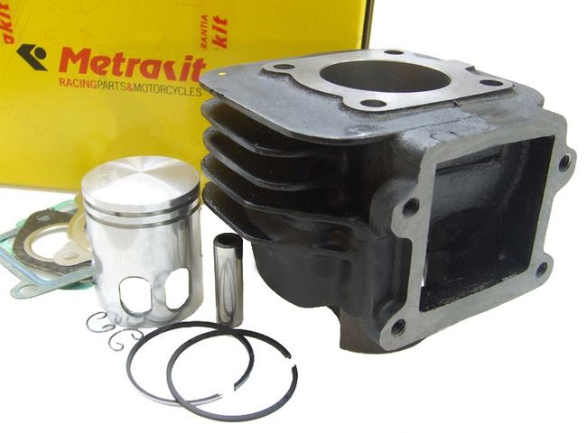

Après tu peux aussi partir sur un alu bisegments ,très fiable et quand même assez performant .Pour les kits 50 fonte ,si il y en a un que je peux te conseiller c'est le métrakit 50 fonte ,il fonctionne super bien avec un bon pot et carburateur de 17.5 .Pour la vitesse ,je peux pas te dire ,tout dépendra de tes réglages .
