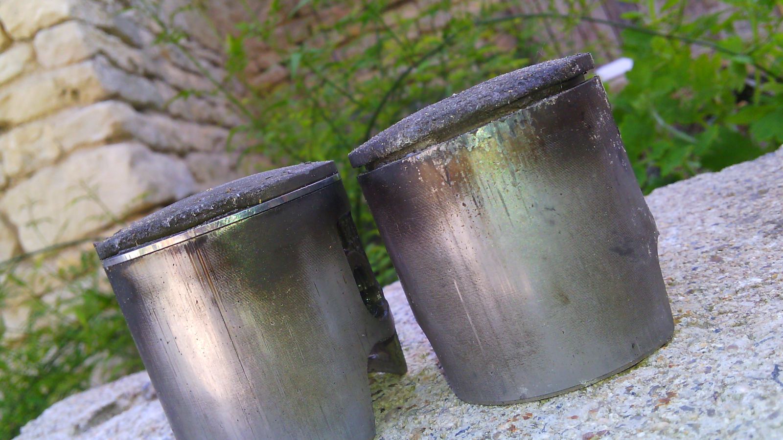

Bonjour, éxcusez moi, mais je me pose de nombreuses questions sur le MVT DD que j'ai. J'ai déja fondu malheuresement 3 Pistons de chez malossi. Voici mes 3 calages. - 2.5 / 3 / 3.5. Voici ce que j'ai dessus.
- Kit 70 MHR ALU / Bougie BR9
-Vilebrequin POLINI EVO 2
-Pot YASUNI C16
-carburateur 24 PWK MIKUNI Boisseau Plat / Gilcleur 110
-Allumage MVT DD
-boîte a clapets big vavle POLINI
-Embrayage Compet OVER RANGE
Je tourne au mélange depuis peu a 4%, j'ai toujours pas monté le DD le callé a 4? 4.5? Merci beaucoup.

Je croit qu'il parle de son piston ,à mon avis .Si le piston a fondu c'est qu'il y a trop d'avance a l'allumage .
il pose la question a combien le calet justement en bas de son post il met le calet a 4? 4,5?
donc moi je lui dit a combien il se cale

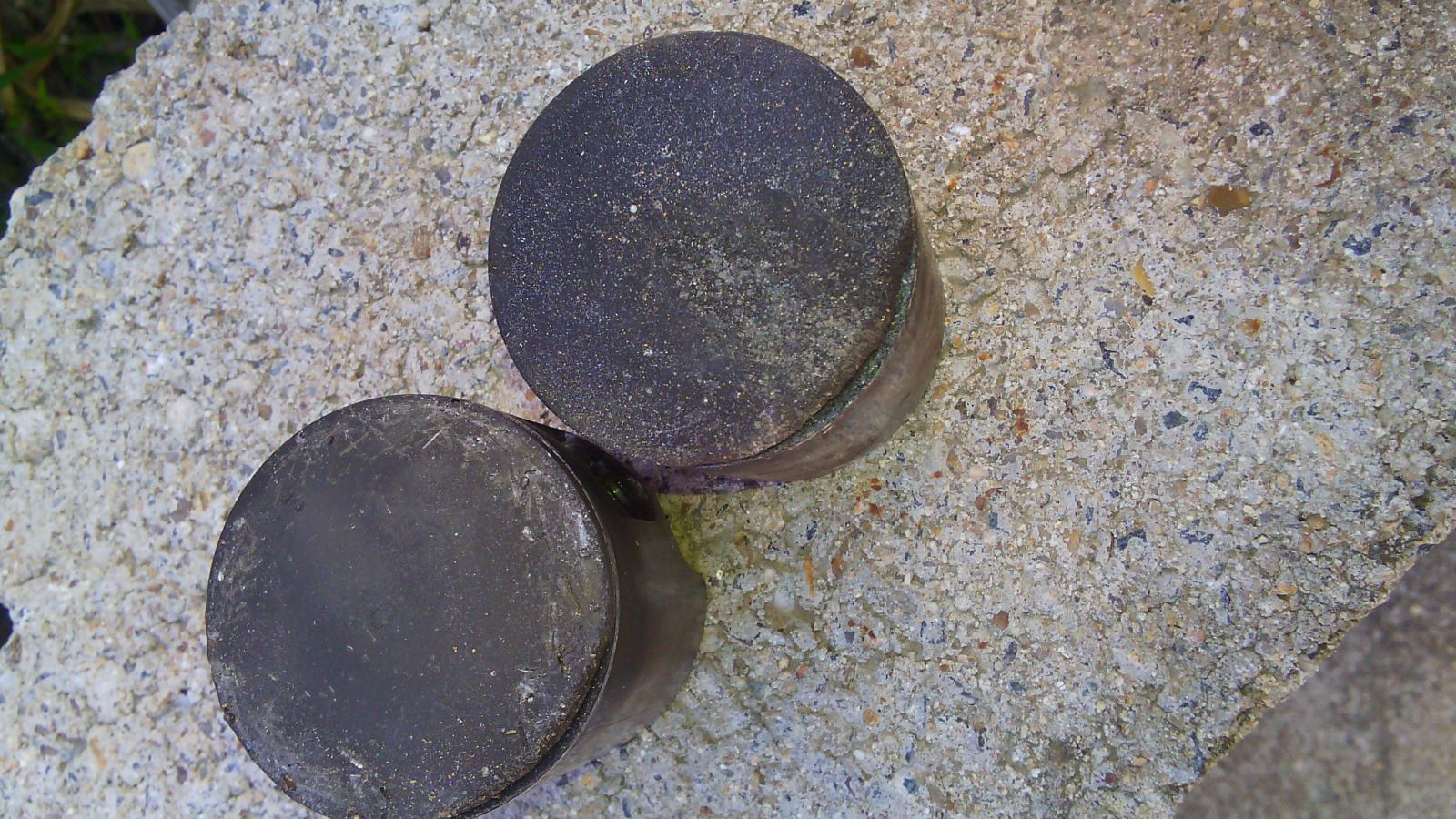

je l'ai fait , une belle connerie , en 1 semaine la tete de piston est full noir matt !
il y a 1 minute, jimmy10 a dit :
au début jes les et ecouter et mon scoot tourner pas comme il faut j'ai fzit marron brique et sa tourne bien mieux et pareil mon piston ete tout noir avec leur réglage
il y a 18 minutes, RVRC a dit :
Bonjour, j'ai ainsi caler a  0.40. j'ai quand même démonté voir le piston il semble assez bon, mais je doute un peu quand même car il commence un nouvelle fois a très légèrement fondre coté segmentation. pensiez vous que le calé a 0.45 serai pas mal? Merci
