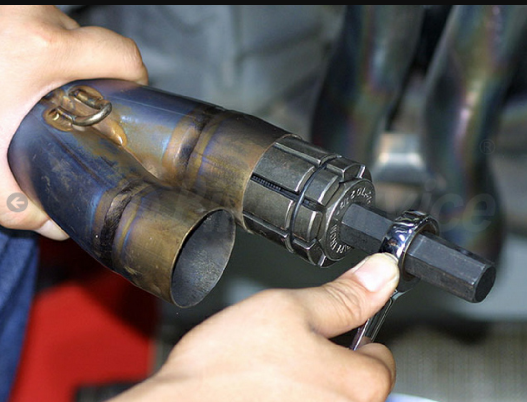

Bonjour tu peux utiliser un expandeur elargisseur de tuyau il y a différents diamètres un bon garagiste devrait avoir ça.
Il existe plusieurs diametre .

Concernant l'élargisseur, je ne crois pas que ça fonctionnerait sur un aussi petit diamètre.
