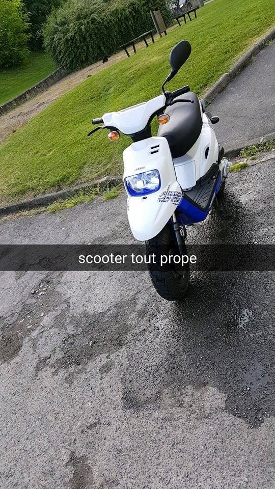

bonjour j'ai scooter bw's Yamaha neuf je voudrai équipe tuningue cote éthetiqueil faudre je face quoi  et  change pot  sa serai quoi comme meilleur pot dessus et je voudre savoir ou son tous les bride qui a dessus pour débride

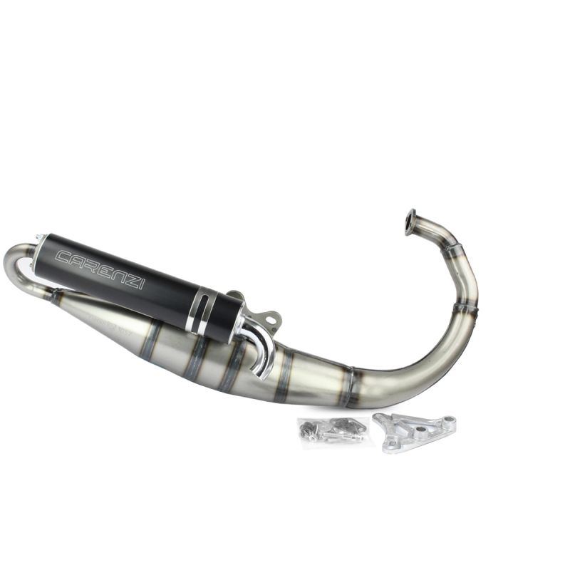

Pot carenzi ce bon
il y a 9 minutes, fred82000 a dit :
regarde ma liste de pot plus haut se son de bon pot de très bonne qualité
Pot  comme   sa ce     pas bon   ce pas la bonne marque  ni la bonne  qualite
T'as pas l'air de comprendre...
il y a une heure, fred82000 a dit :
carenzi et un pot bas de gamme pour moi tu aura pas de trop grosse perf comparé a ceux que je te donne moi comme modelle
