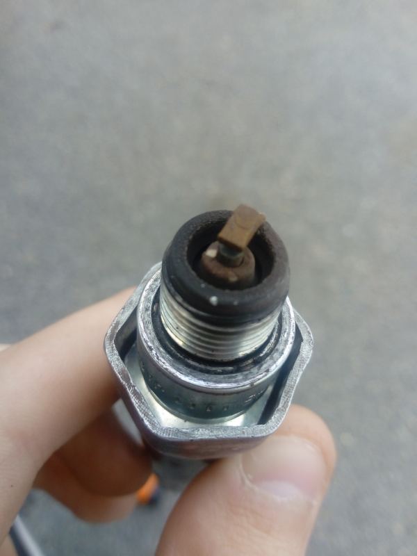

Bogdy Posté(e) le 11 septembre 2018 Auteur Signaler Posté(e) le 11 septembre 2018 Bonjour les copains ! Bon... le 70 Malossi sport a rendu l'âme ce soir sur une belle départementale finistérienne Serrage sûrement aux 4 coins, j'étais a 75km/h et la roue a bloquer une fraction de seconde. J'ai essayé de redémarrer 10/15min plus tard histoire de laisser refroidir mais non fini... Première fois que j'ai commencé a kick les segments avais collé Je serrais au rapport demain après avoir démonter sa. J'ai trouvé le piston a 50€. Mais je vais peut-être prendre le Airsal t6 AC pour kymco. C'est @Barry/Sheene qui va être content Sur ce je vous laisse une photo de la bougie juste après le serrage :

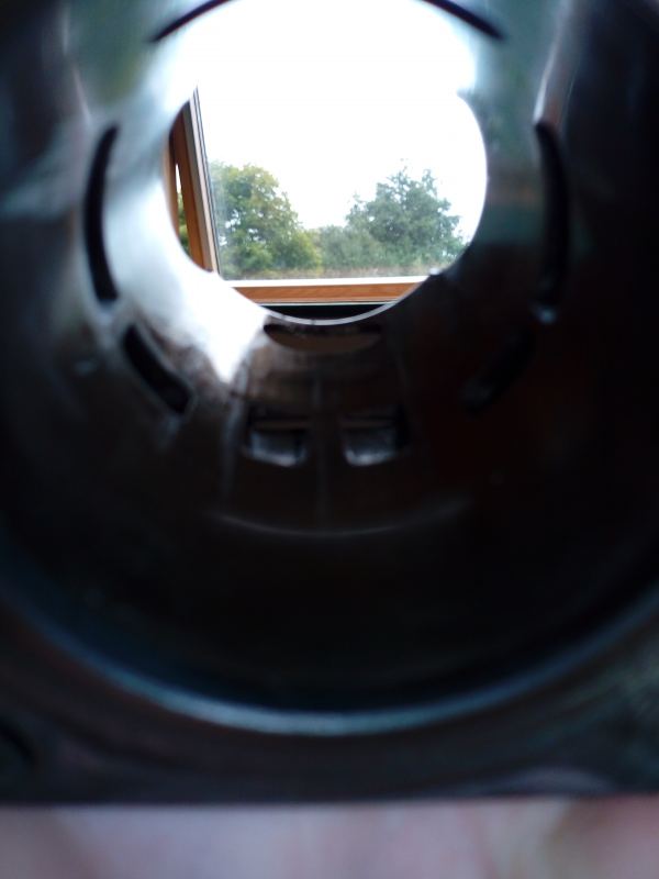

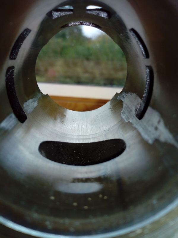

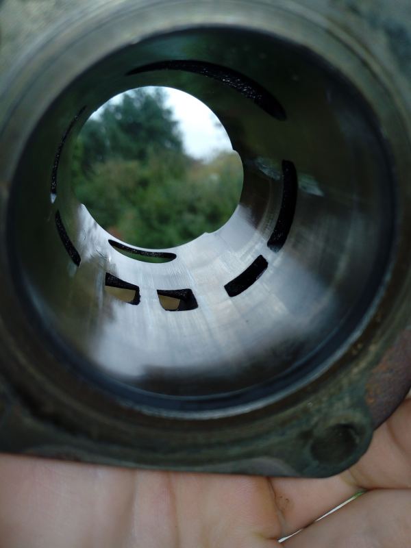

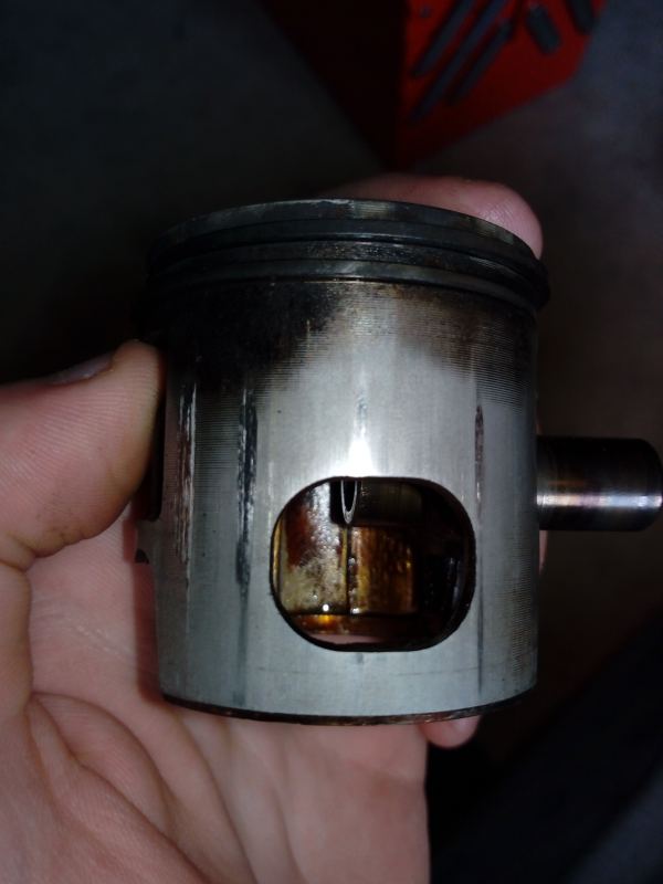

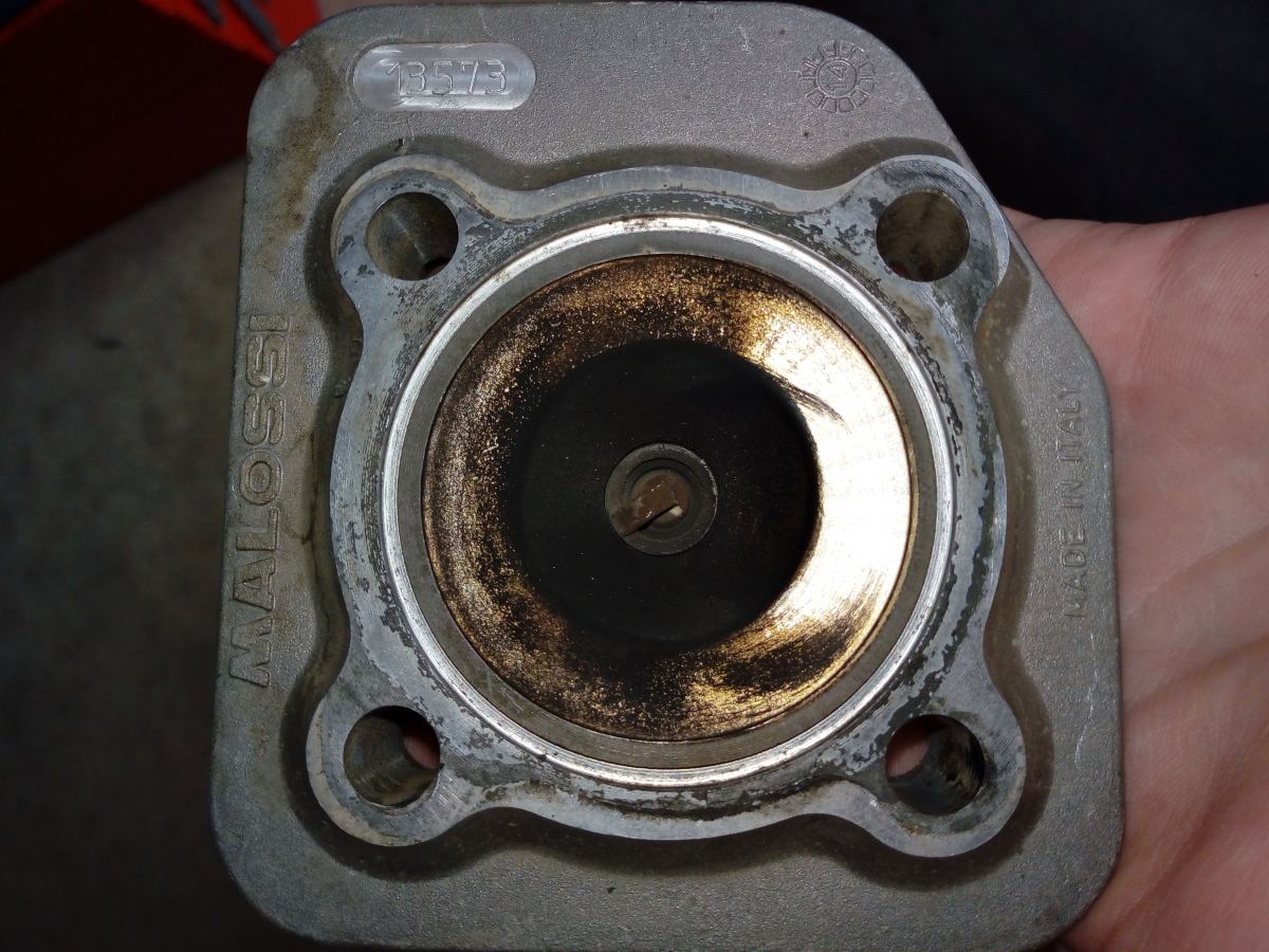

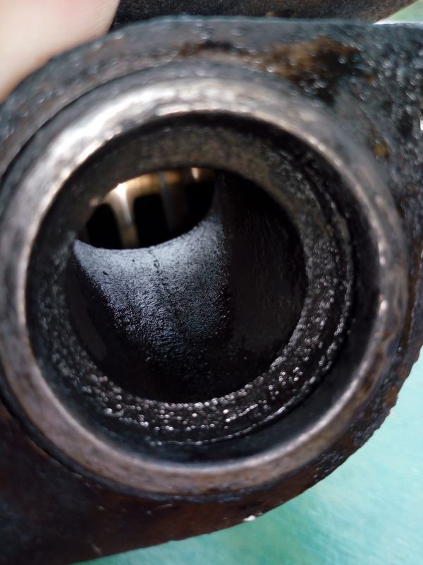

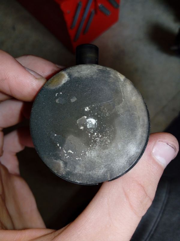

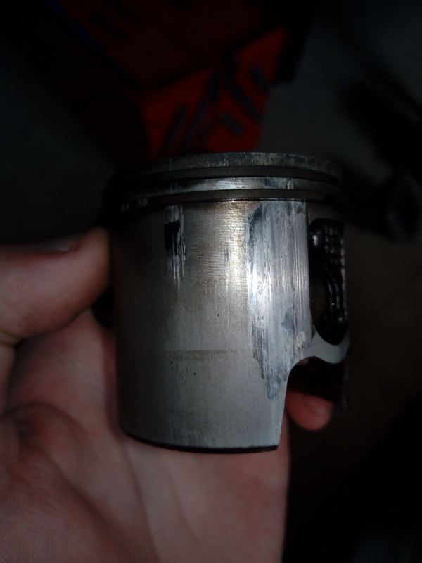

Bogdy Posté(e) le 12 septembre 2018 Auteur Signaler Posté(e) le 12 septembre 2018 Re les copains, Bon me voilà au rapport comme promis. Déjà j'ai commencé par démonter le variateur pour remettre mes anciens galets de 7g pour le kit origine. J'ai quand même pu constater que il y avais quels que trace de kevlar sur le variateur, sûrement la courroie quand le moteur a bloquer... Je me suis donc attaquer au cylindre Et sincèrement je pensais qu'il était dans un état bien pire que sa. Et ce n'es donc pas un serrage au 4 coins mais 1 seule grosse trace a gauche de l'échappement (photos plus bas) @jimmy@ ou @Barry/Sheene quel serais la cause pour vous ? Bon sinon le cylindre et le piston sont bien gras et surtout pas encrasser ! Donc l'huile Putoline TT 100% synthétique est vraiment pas mauvaise. Pour info je la paye 13€/L
jimmy@ Posté(e) le 12 septembre 2018 Signaler Posté(e) le 12 septembre 2018 surchauffe , c'est un 4 coins "special" mais c'en ai un . le cylindre chauffe plus a l'avant because l'échappement et l'admi a l'arrière est refroidi par le carburateur. c'est pas une grosse surchauffe. si ça se sent pas trop aux touché , un coup de rodoir , un piston neuf et ça repart.
Invité Posté(e) le 12 septembre 2018 Signaler Posté(e) le 12 septembre 2018 Ah franchement en ce moment et depuis un moment je suis en manque d'inspiration . Je passe juste pour faire un peu de modération et voir mes mp.
Bogdy Posté(e) le 12 septembre 2018 Auteur Signaler Posté(e) le 12 septembre 2018 il y a 8 minutes, jimmy@ a dit : surchauffe , c'est un 4 coins "special" mais c'en ai un . le cylindre chauffe plus a l'avant because l'échappement et l'admi a l'arrière est refroidi par le carburateur. Merci de m'avoir éclairé Donc si j'ai bien compris le côté admission est refroidi par le carburateur c'est pour sa qu'il est moins marqué. Et pour le côté échappement j'ai une hypothèse, ne serrai ce pas mon pot leovince TT qui serrais a l'origine du serrage ? Ce dernier n'expulse pas assez les gazs d'échappement ce qui entraîne une température élevé anormale. il y a 13 minutes, jimmy@ a dit : si ça se sent pas trop aux touché , un coup de rodoir , un piston neuf et ça repart Oui justement je pensais faire sa... en photo on dirait que c'est bien racler mais en réalité on le sent presque pas au toucher. Je tiens a préciser qu'au moment du serrage jetais a la "puissance" maxi du pot pendent 1km environ.

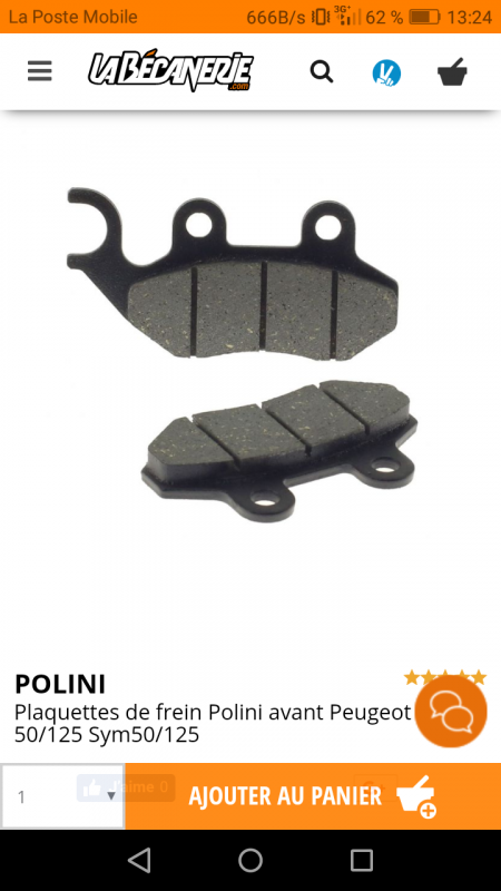

Bogdy Posté(e) le 13 septembre 2018 Auteur Signaler Posté(e) le 13 septembre 2018 Moi ce n'es que mon deuxième vraie serrage, la première fois c'est ma cage à aiguilles de tête de bielle qui a éclaté... J'aimerai bien avoir un zip, même si je sais pas si je passe dessus Ah oui aussi j'ai commandé des plaquettes de frein avant neuve sur la becanerie. Pour information mon système de freinage avant est identique aux Sym 125 ! Un petit avantage comparé aux scooters classiques Ce sont des Polini a seulement 10,70€
kyo2000 Posté(e) le 13 septembre 2018 Signaler Posté(e) le 13 septembre 2018 Il y a 2 heures, Docteur JEFF a dit : en fait ca c'est normal c 'est pour les gros serrage que ça bloque non ? Il y a 2 heures, Bogdy a dit : Moi ce n'es que mon deuxième vraie serrage, la première fois c'est ma cage à aiguilles de tête de bielle qui a éclaté... J'aimerai bien avoir un zip, même si je sais pas si je passe dessus Ah oui aussi j'ai commandé des plaquettes de frein avant neuve sur la becanerie. Pour information mon système de freinage avant est identique aux Sym 125 ! Un petit avantage comparé aux scooters classiques Ce sont des Polini a seulement 10,70€ Oui les plaquettes polini ne sont pas chère Bah maintenant ça serais sûrement juste pour moi avant j'était très svelte lol depuis j'ai prit une belle carrure

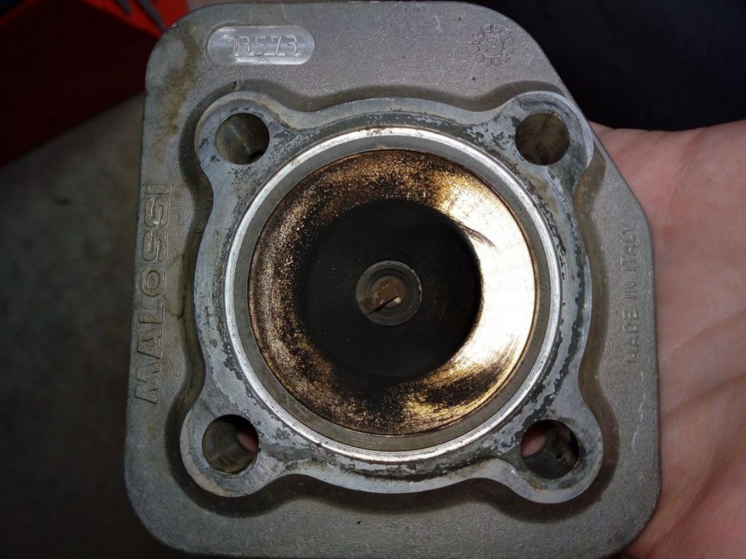

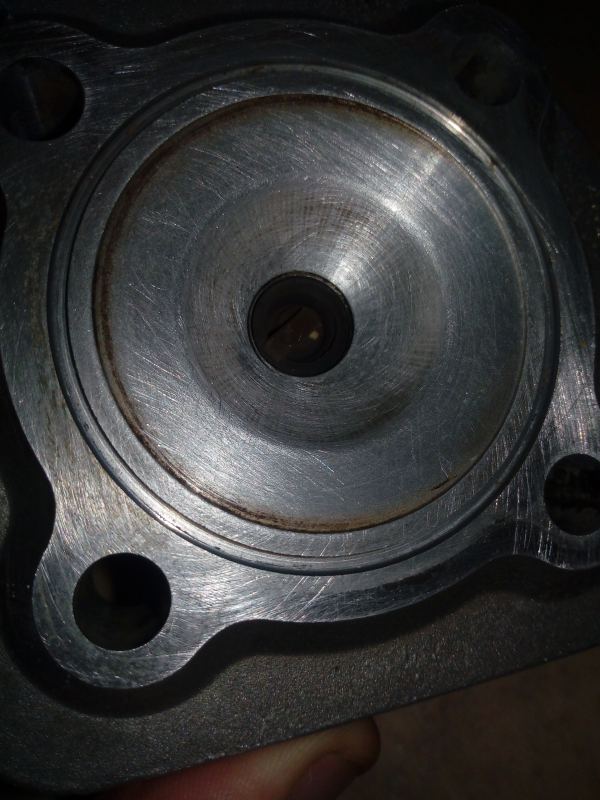

Bogdy Posté(e) le 13 septembre 2018 Auteur Signaler Posté(e) le 13 septembre 2018 Il y a 2 heures, kyo2000 a dit : depuis j'ai prit une belle carrure Depuis quoi lol Il y a 2 heures, Docteur JEFF a dit : non,sur un véhicule a variateur la roue ne se bloque pas,sauf si c'est la transmission qui pete Oui logique car sans rotation moteur l'embrayage décolle de la cloche... N'empêche que moi ça a bloqué une fraction de seconde Sinon j'ai nettoyé la culasse du 70, avec du savon d'atelier et un p'tit coup de toile emeri sa fonctionne bien. Rincer a l'eau chaude après.
kyo2000 Posté(e) le 13 septembre 2018 Signaler Posté(e) le 13 septembre 2018 Il y a 7 heures, Docteur JEFF a dit : non,sur un véhicule a variateur la roue ne se bloque pas,sauf si c'est la transmission qui pete Ah oui ok ,c'est de la logique en fait ...lol Il y a 5 heures, Bogdy a dit : Depuis quoi lol Oui logique car sans rotation moteur l'embrayage décolle de la cloche... N'empêche que moi ça a bloqué une fraction de seconde Sinon j'ai nettoyé la culasse du 70, avec du savon d'atelier et un p'tit coup de toile emeri sa fonctionne bien. Rincer a l'eau chaude après. Depuis que ma femme souffle dedans !! J'ai l'impression que tu as prit du papier ponce un peu fort non?? sinon oui c'est nickel la
Bogdy Posté(e) le 13 septembre 2018 Auteur Signaler Posté(e) le 13 septembre 2018 Il y a 3 heures, kyo2000 a dit : J'ai l'impression que tu as prit du papier ponce un peu fort non?? sinon oui c'est nickel la C'est a cause du flash, oui on dirait que je l'ai défoncé Je ferai une autre photo demain sans le flash au soleil. Samedi matin normalement je reçois mon piston et je monte tout sa ! (Le kit 50 )
