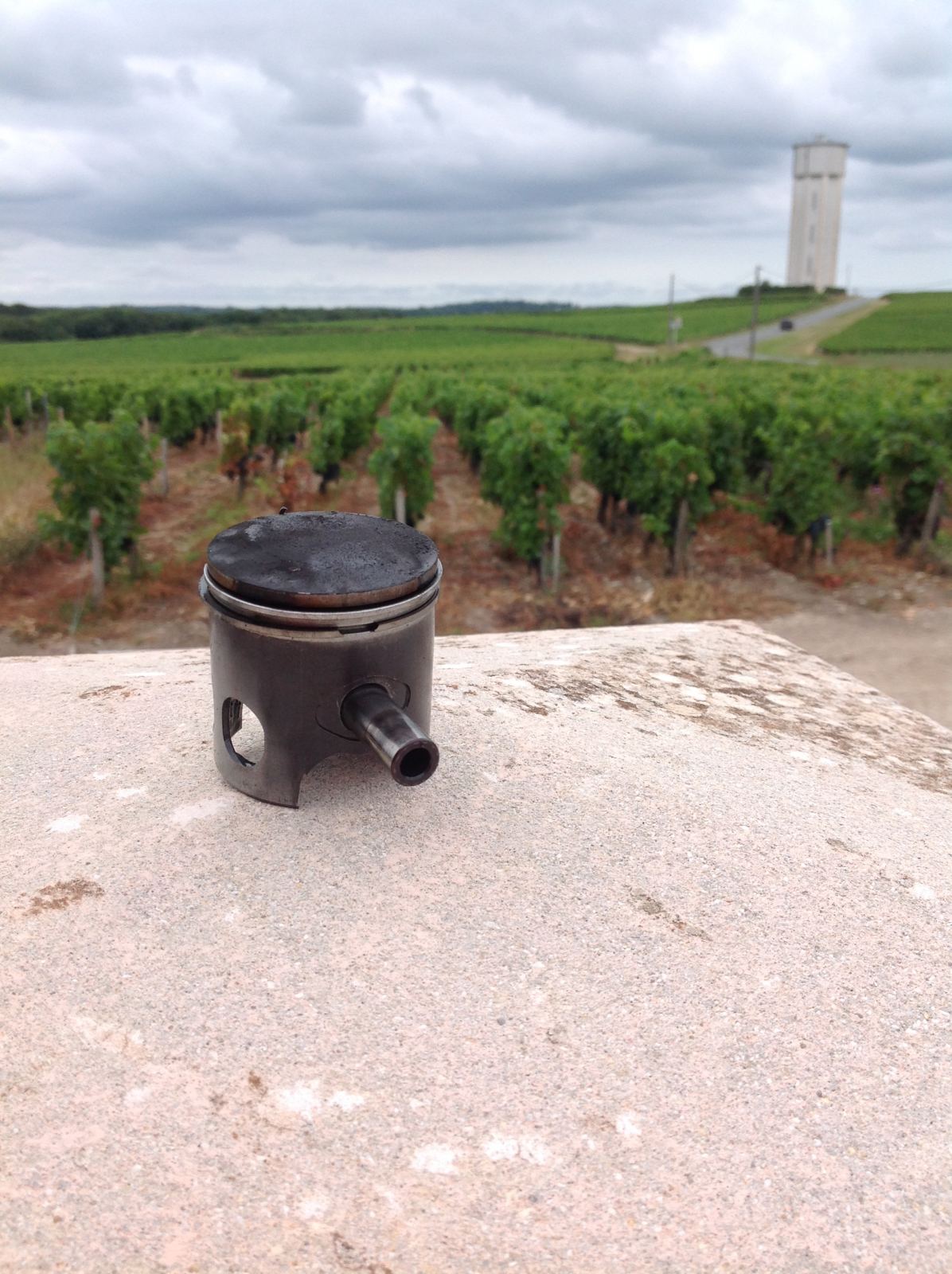

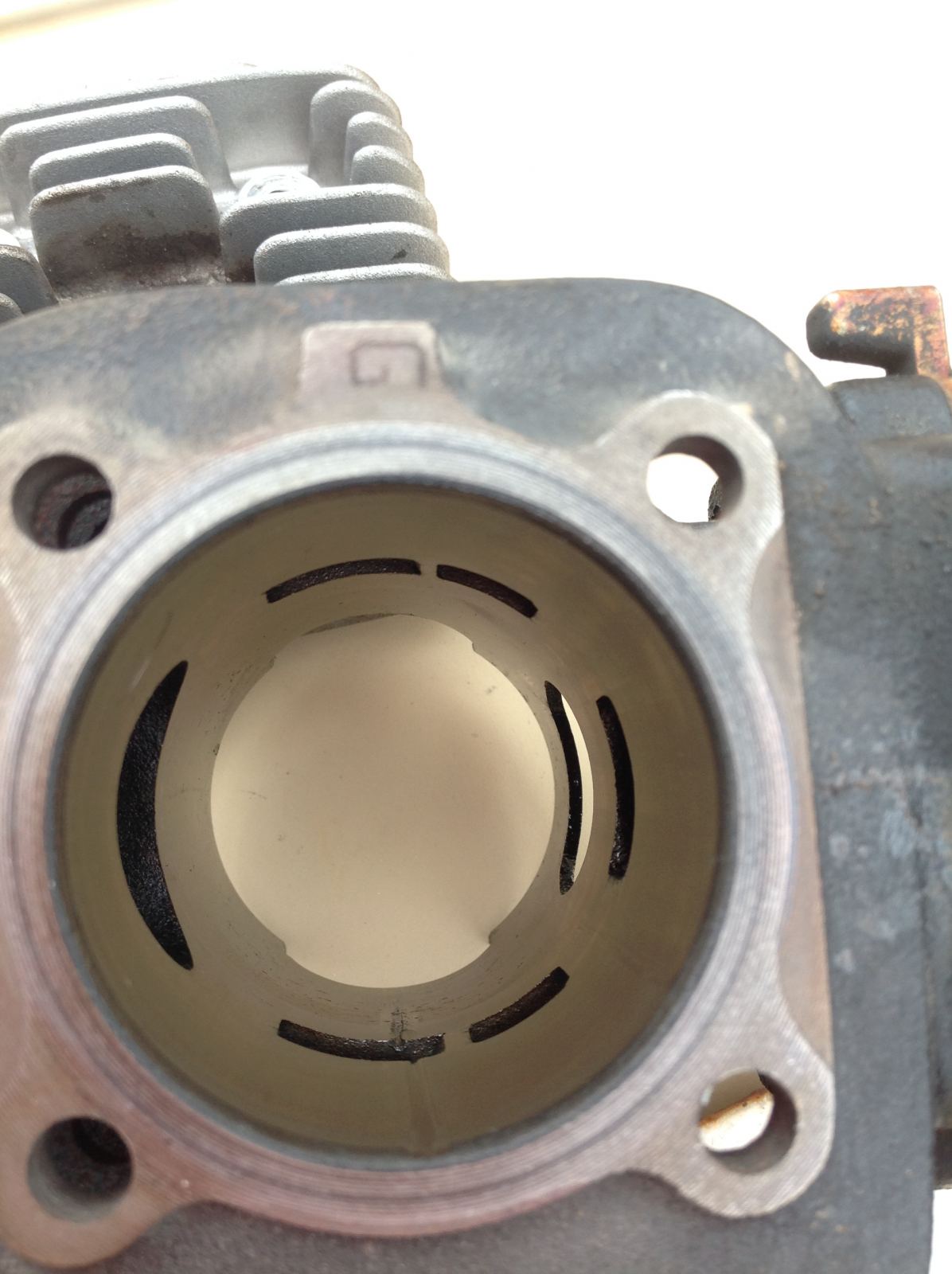

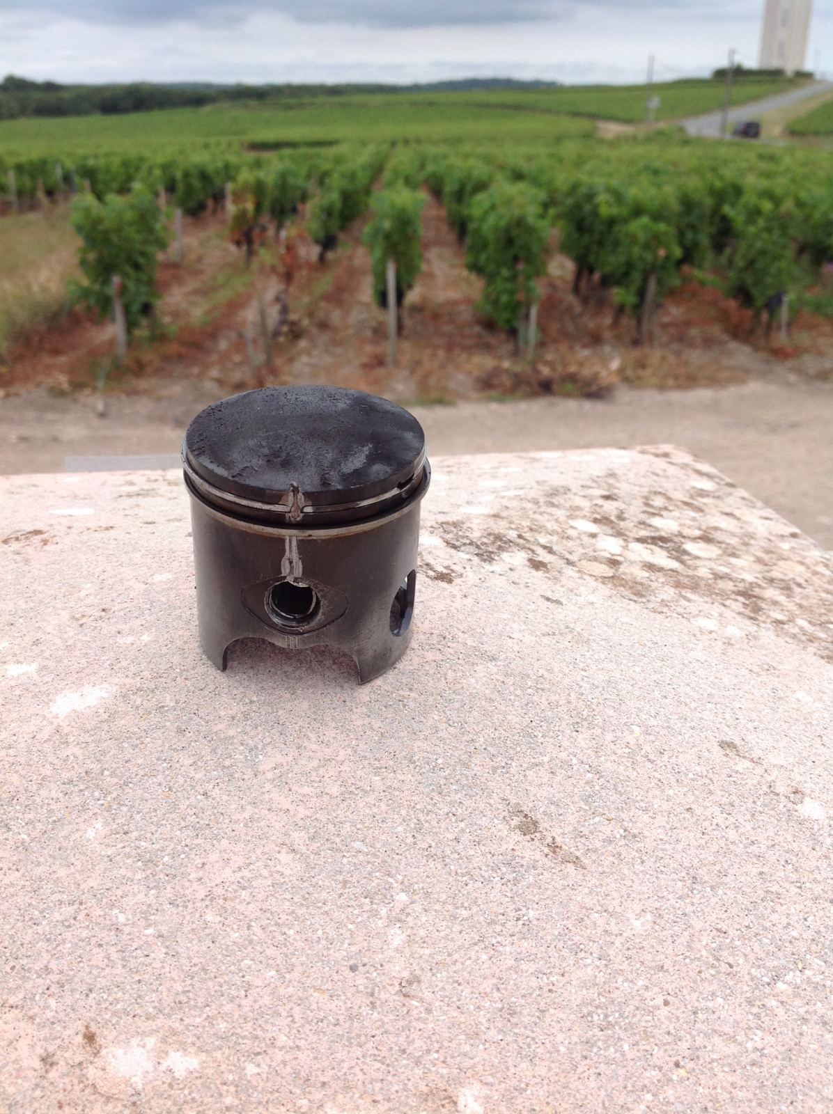

adrien33180 Posté(e) le 15 août 2017 Auteur Signaler Posté(e) le 15 août 2017 (modifié) Rip , je sais pas quel est la cause , j'ai tiré dedans pas mal après je m'amusais , j'étais bien réglé aussi je ne comprends pas trop , est - ce que le cylindre est mort lui aussi ou un coup de papier a poncer sur la rayure et c'est repartit ? Parceque niveau budget c'est pas top en ce moment A noter que j'ai le petit bout d'un circlips (la ou on attrape avec la pince) qui est remonté pour se coller en haut du piston c'est peut être la cause Modifié le 15 août 2017 par adrien33180
boost64 Posté(e) le 15 août 2017 Signaler Posté(e) le 15 août 2017 il y a 5 minutes, adrien33180 a dit : Rip , je sais pas quel est la cause , j'ai tiré dedans pas mal après je m'amusais , j'étais bien réglé aussi je ne comprends pas trop , est - ce que le cylindre est mort lui aussi ou un coup de papier a poncer sur la rayure et c'est repartit ? Parceque niveau budget c'est pas top en ce moment tu peux peut être depaner quelques km en poncent mais pas sur', la tu as piston , segments, cylindre , clapet a changer ... En espèrent que le vilebrequin a pas pris de jeux... La cause peut être toute simple [des vieux clapets carbone] trop fragile et hop sa Pete et fini dans le haut moteur... Pas cool pour toi, si tu veux tu as le de qui est le même que le top perf black
adrien33180 Posté(e) le 15 août 2017 Auteur Signaler Posté(e) le 15 août 2017 Ok je vais voir pour tout changer en attendant je vais mettre d'autre clapet origine et un cylindre origine qui traine merci booster 64 1
boost64 Posté(e) le 15 août 2017 Signaler Posté(e) le 15 août 2017 il y a 9 minutes, adrien33180 a dit : Ok je vais voir pour tout changer en attendant je vais mettre d'autre clapet origine et un cylindre origine qui traine merci booster 64 t'inquiète pas de soucis Vue la geule du piston tu as un clips d axe de piston qui c'est barre ou as casser quand le moteur était démarrer 1
adrien33180 Posté(e) le 15 août 2017 Auteur Signaler Posté(e) le 15 août 2017 (modifié) il y a 1 heure, boost64 a dit : t'inquiète pas de soucis Vue la geule du piston tu as un clips d axe de piston qui c'est barre ou as casser quand le moteur était démarrer Oui c'est la cause du serrage dommage j'ai du mal le mettre ou pas avoir de chance , je vais acheter du papier poncer 800 ou 1000 et déglacer sa avec nouveau piston/cage aiguille renforcé et clapet neuf ça devrai bien repartir, parceque bon le cylindre 2000 borne ça fait chier un peu Si il il y a quelqu'un sur le forum qui peut me refaire le cylindre pour pas trop cher faite vous voir Modifié le 15 août 2017 par adrien33180
Tampaxxxxx Posté(e) le 15 août 2017 Signaler Posté(e) le 15 août 2017 Salut, Le cylindre dans cette état a l'air complètement rincé on dirait qu'il y a une rainure dans la chemise si c'est ca oublie c'est fini, si il est juste rayer va le faire déglacer. Oublie le papier a poncé et tout ca c'est d'aucune utilité. La cause du serrage je pense plus au segment qui a prie un coup a cause du transfert non ébavure. J'ai fait la même avec mon Top noir il y a quelques années.
