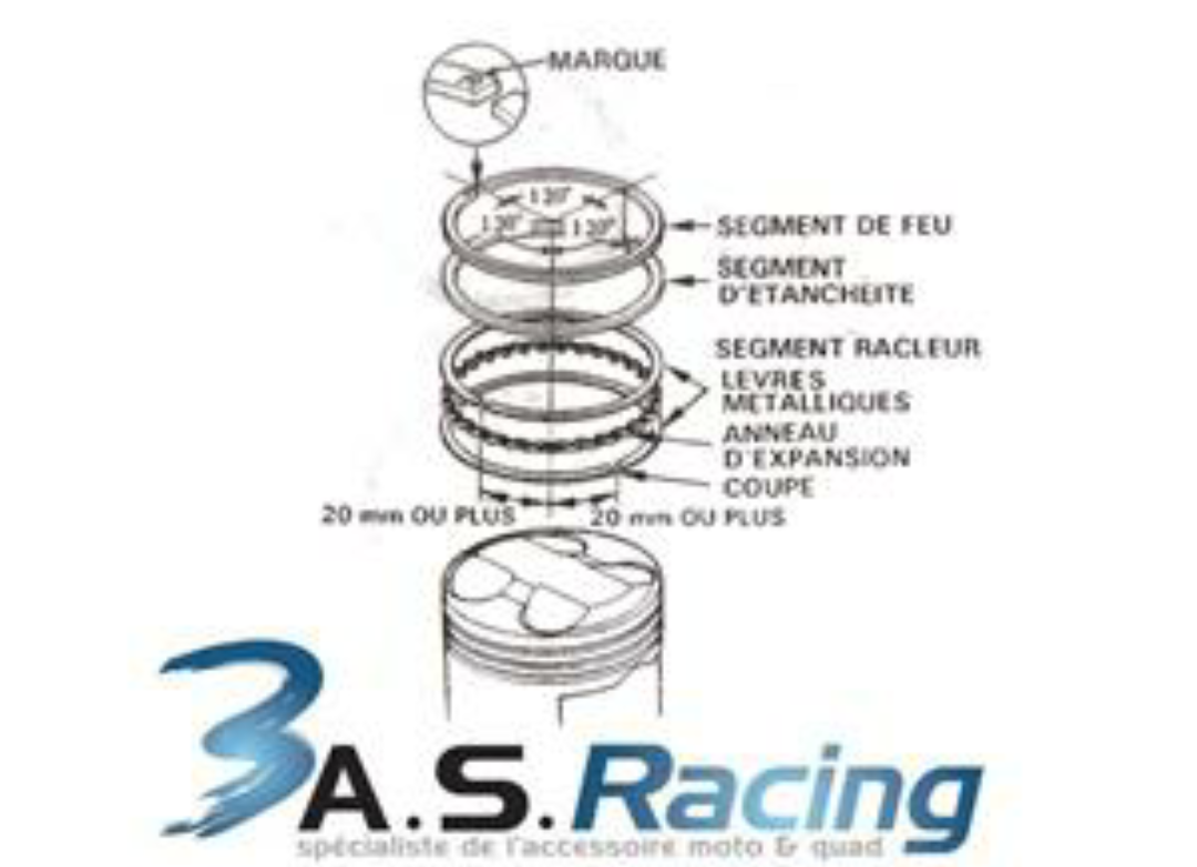

Bonjour pour moi le segment ressort se place en dessous le segment du bas c'est à dire le segment racleur pour l'étanchéité.
Le placer avec le segment du dessus favoriserait le dépôt de calamine du à la combustion dans là gorge de segments supérieur qui lui est dit coupe feu  .

Je n'ai hélas pas trouver d'images relative à un 2t mais l'anneau ondulé se mais en dessous du deuxième segments car il doit assumer 2 fonctions étanchéité et racleur puis après un rapide tour sur un forum yamaha il place bien comme ça sur leurs 2t.
