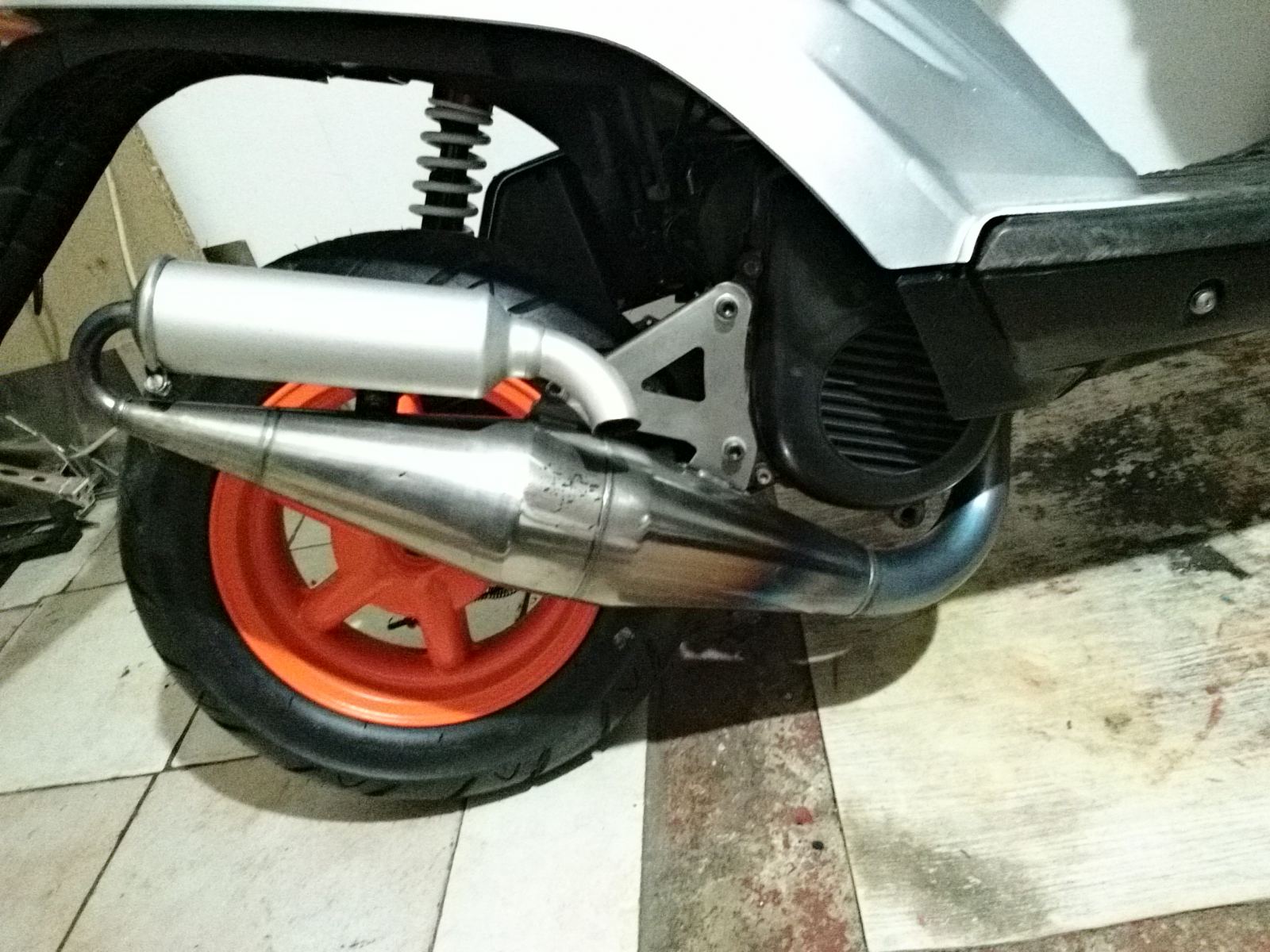

bouigass Posté(e) le 14 janvier 2018 Auteur Signaler Posté(e) le 14 janvier 2018 Salut, J'ai essayé avec le pot Top Performance, j'ai gagné 5km/h en pointe au gps mais après 4 km mon pot à de nouveaux bleui... Je pense que c'est le cylindre qui est en cause , à part ça je ne vois pas, la bougie est bien marron donc la combustion est bonne. Quelqu'un a une idée ?

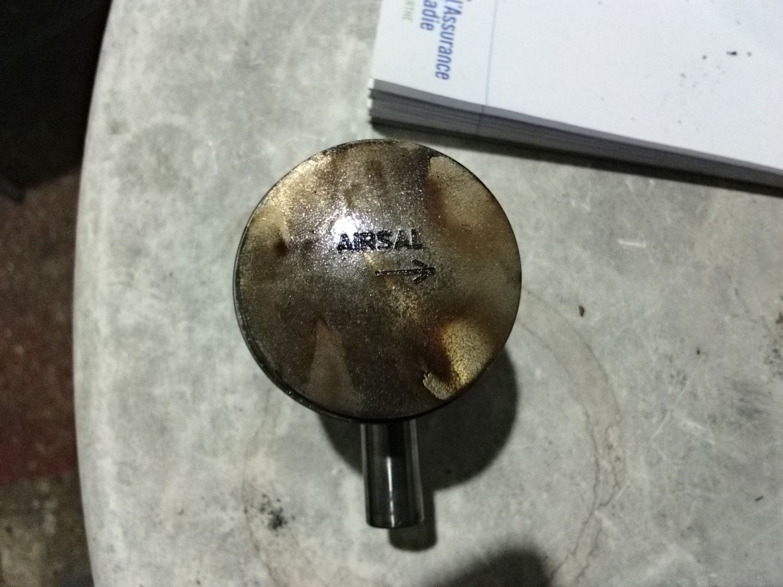

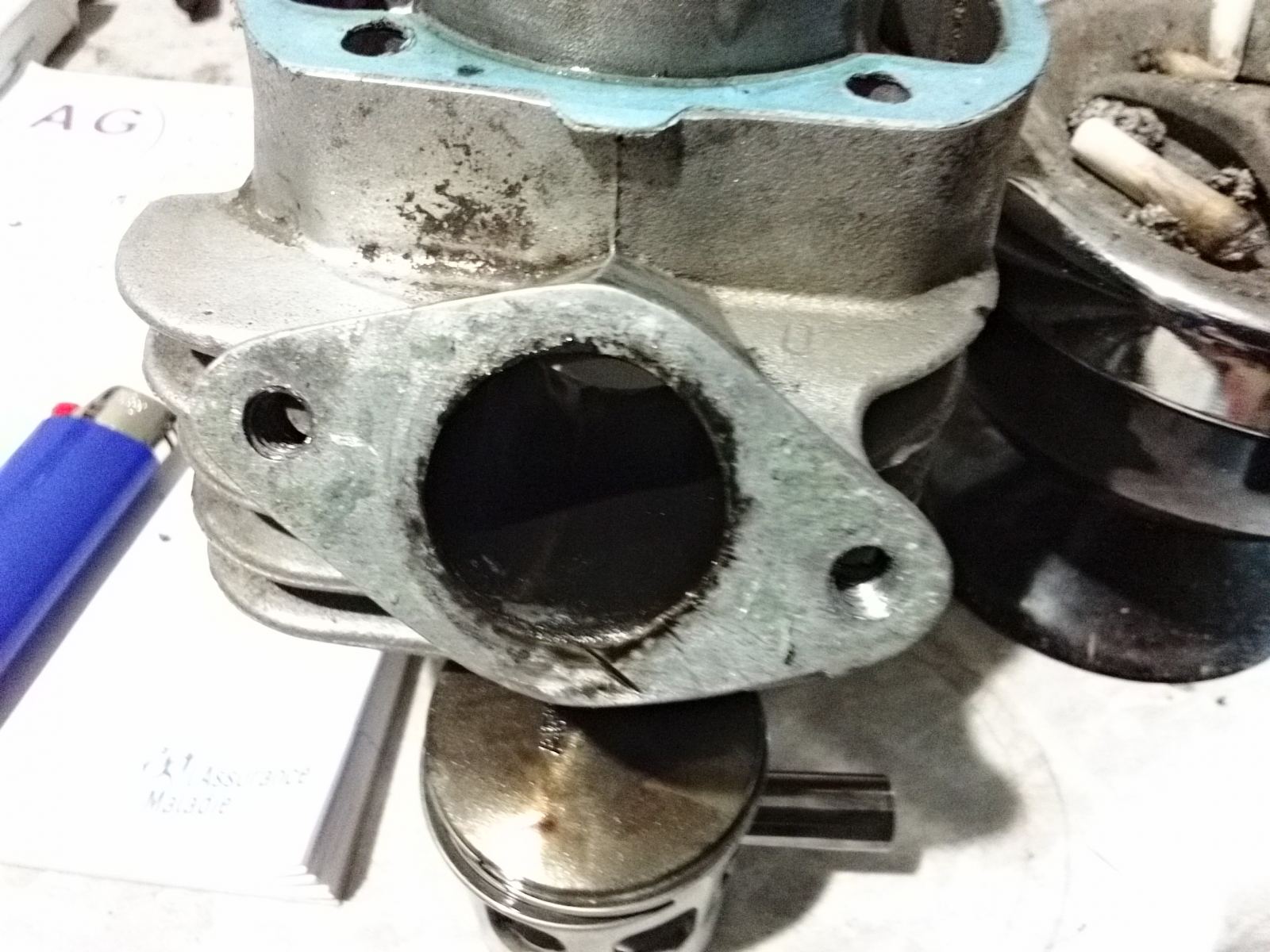

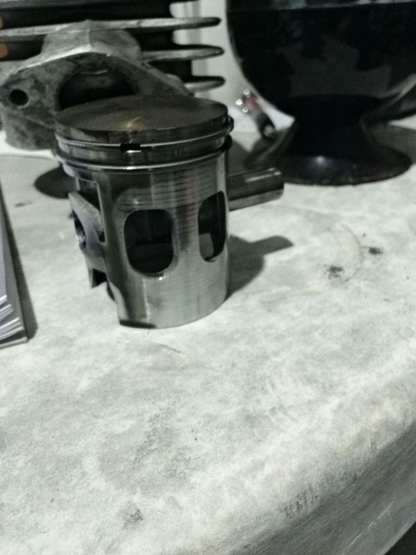

bouigass Posté(e) le 14 janvier 2018 Auteur Signaler Posté(e) le 14 janvier 2018 Du coup, j'ai démonté le HM, le cylindre à été nettoyé et le piston est neuf, le tout a roulé 10km: Qu'est-ce que vous en pensez ?
bouigass Posté(e) le 14 janvier 2018 Auteur Signaler Posté(e) le 14 janvier 2018 À quoi tu vois ça ? Je trouve juste que la calotte est trop calaminée pour le peu qu'il a tourné.
Max Blackbird Posté(e) le 14 janvier 2018 Signaler Posté(e) le 14 janvier 2018 coté admission le piston est brillant
bouigass Posté(e) le 14 janvier 2018 Auteur Signaler Posté(e) le 14 janvier 2018 Et selon toi, qu'est-ce qui fait qu'il est comme ça ?
noux Posté(e) le 15 janvier 2018 Signaler Posté(e) le 15 janvier 2018 Il y a 22 heures, bouigass a dit : Salut, J'ai essayé avec le pot Top Performance, j'ai gagné 5km/h en pointe au gps mais après 4 km mon pot à de nouveaux bleui... Je pense que c'est le cylindre qui est en cause , à part ça je ne vois pas, la bougie est bien marron donc la combustion est bonne. Quelqu'un a une idée ? salut l'ami c'est normal que sa bleui c'est que le moteur prend des tour enfin marche comme y faut le faite que tu la poli fait qu'il reste brut donc le chaleur le marque pour enlevé le bleui tu repasse un coup de bulgom et ça va disparaitre
bouigass Posté(e) le 15 janvier 2018 Auteur Signaler Posté(e) le 15 janvier 2018 Peut-être que tu as raison mais en si peu de temps je suis surpris ! Donc j'ai démonté le 50cc dimanche et vu que j'étais parti et que le cylindre Airsal alu standard n'est pas un cylindre 50 très performant à la base, j'ai monté le 70 Top Performance avec la BV Polini, un GP de 92 et le filtre Malossi. Pour l'instant je n'ai pas roulé avec, je lui fais un rodage en statique et après on the road again J'ai regardé le piston du Airsal de plus près et je ne le trouve pas si brillant que ça, on voit bien les stries d'usinage par contre je trouve que l'ensemble cylindre/piston est bien calaminé pour le peu de km qu'il a fait.

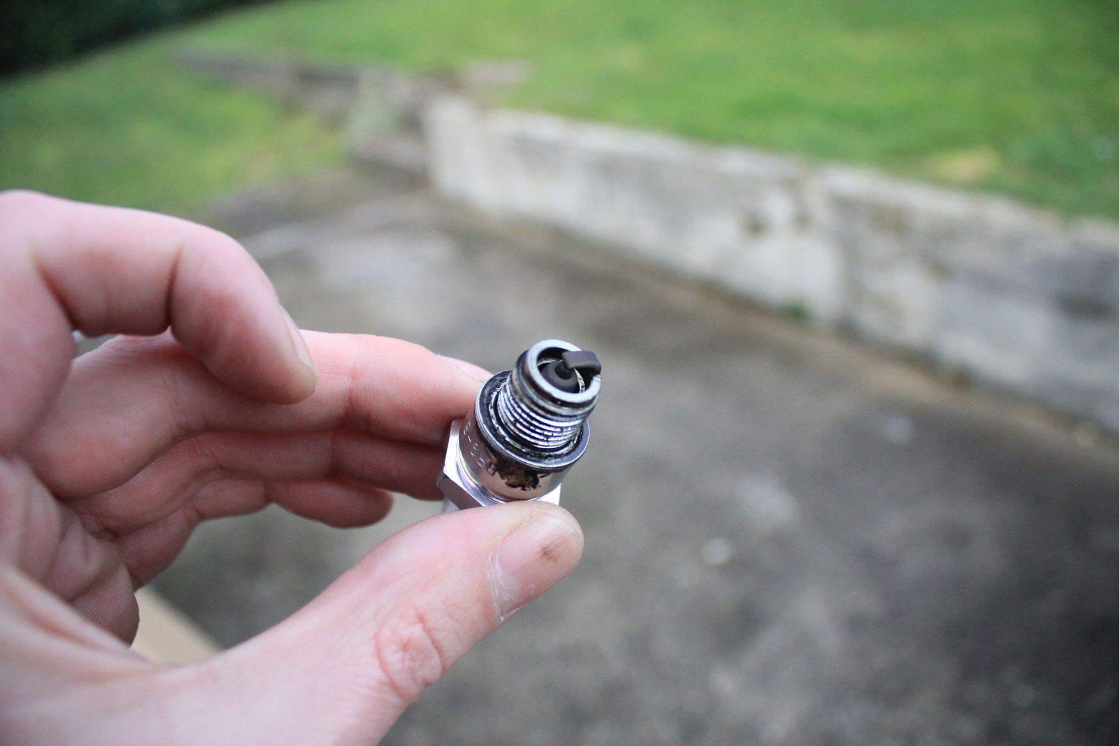

bouigass Posté(e) le 17 mars 2018 Auteur Signaler Posté(e) le 17 mars 2018 (modifié) Salut tout le monde J'ai enfin roulé avec le Booster J'ai fait une 20taine de km, il roule assez bien, l'accélération est bonne, l'avant se déleste à l'accélération et j'ai accroché les 85 km/ h GPS au 2/3 de poignée sans allonger. Je mesure la vitesse avec le GPS car mon compteur déconne, je n'ai pas dépassé les 30 km/h au compteur Par contre, je trouve qu'il manque de reprise, les réglages carburateur ne sont pas encore top. J'ai remis la boîte à air d'origine débridée avec la mousse Malossi, sur le 21 j'ai un GP de 92, GR 45, W7 au 2eme cran , richesse dévissé de 1,5 tours. La bougie est légèrement trop grasse. J'ai eu un petit souci sur la route, la poignée de gaz ne répondait plus en plein virage et le scoot était bloqué ouvert en grand J'ai sauté sur la clef pour l'éteindre, je vous assure que ça surprend en fait, j'ai du mal serrer le contre écrou du couvercle du boisseau donc il s'est desserré et le boisseau est monté trop haut du coup il s'est mis de travers et est resté bloqué au haut, j'étais gaz plus qu'à fond Heureusement, j'étais pas loin de la maison, ma conjointe m'a amené les outils, j'ai réparé et suis reparti Suite à un changement professionnel,je suis en vacances 5,5 semaines donc je vais avoir le temps de bosser sur le Booster J'ai une opportunité sur 2 pots, selon vous lequel est le mieux , le 2win Infinity ou Most Wicked ? Modifié le 17 mars 2018 par bouigass
