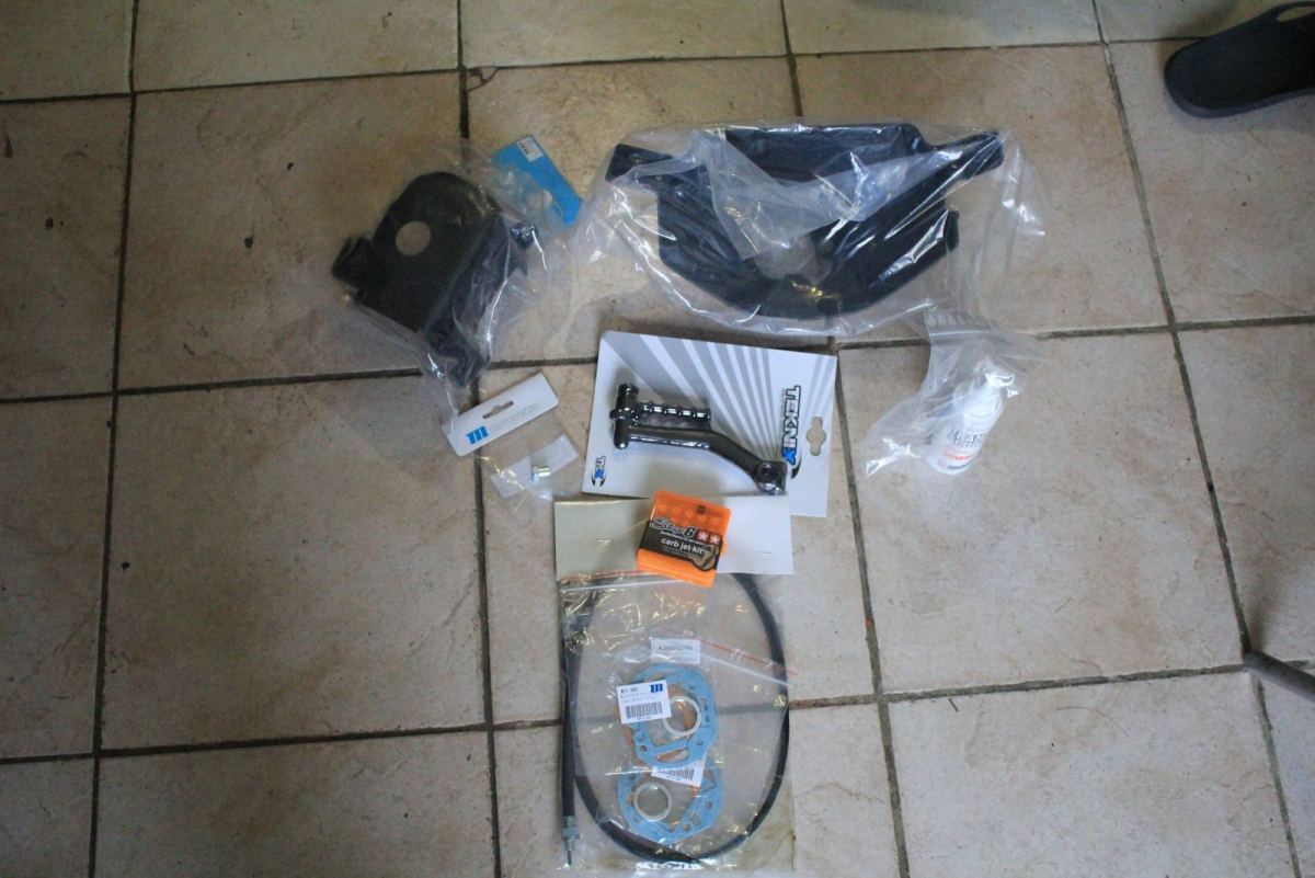

bouigass Posté(e) le 7 septembre 2017 Auteur Signaler Posté(e) le 7 septembre 2017 (modifié) Salut Aujourd'hui, j'ai réceptionné un colis surtout de la pièce d'entretien: Donc câble de compteur, écrou de câble de frein arrière, pochette de joint HM, un kick ( c'est plus pratique ),un cache moteur, un dessous de guidon TNT ( et on sent que ce n'est pas la qualité d'origine, le plastique est bien plus dur et cassant) , de l'huile de transmission et des gicleurs pour le 21, actuellement il est en 95 je ne sais plus, comme je compte le monter sur le 50, j'ai pris de 70 à 92. Et j'ai fait un gros craquage, vous voulez voir? Modifié le 7 septembre 2017 par bouigass 1

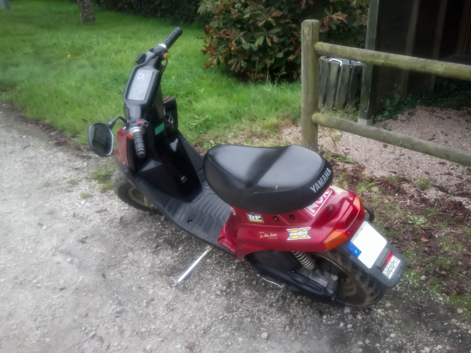

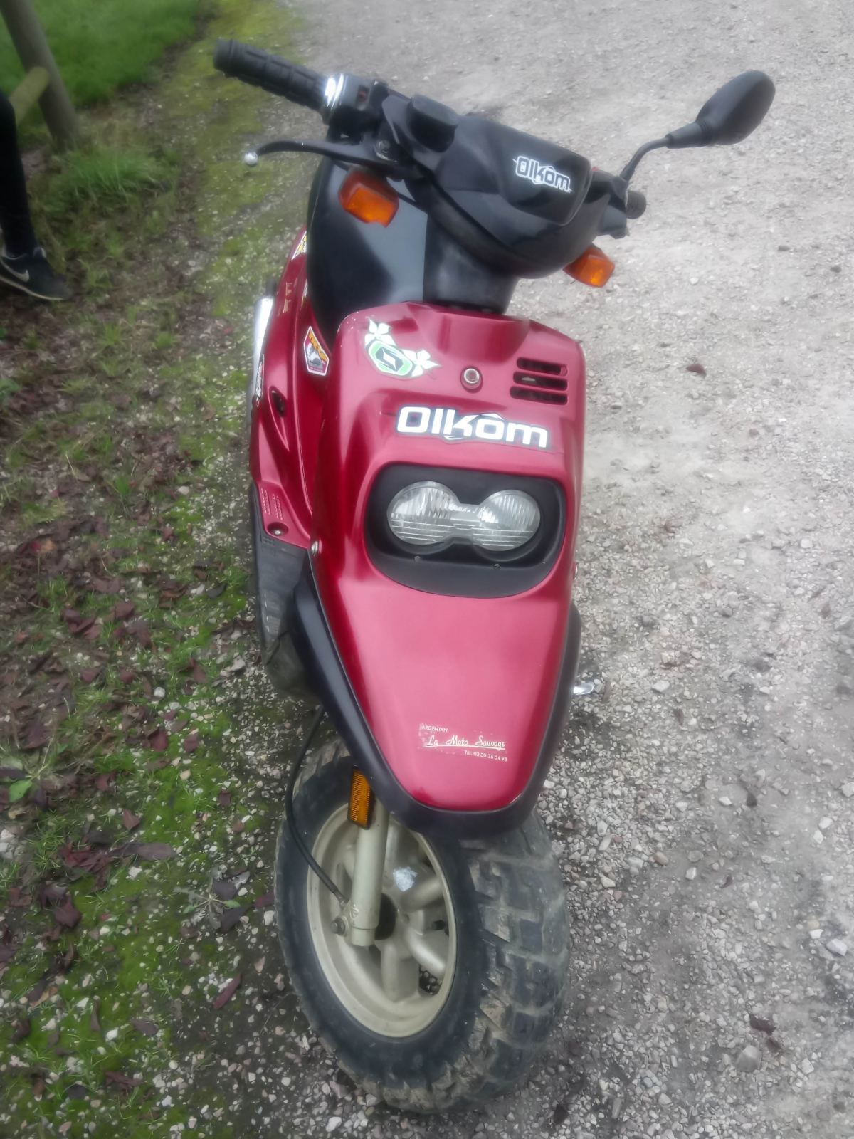

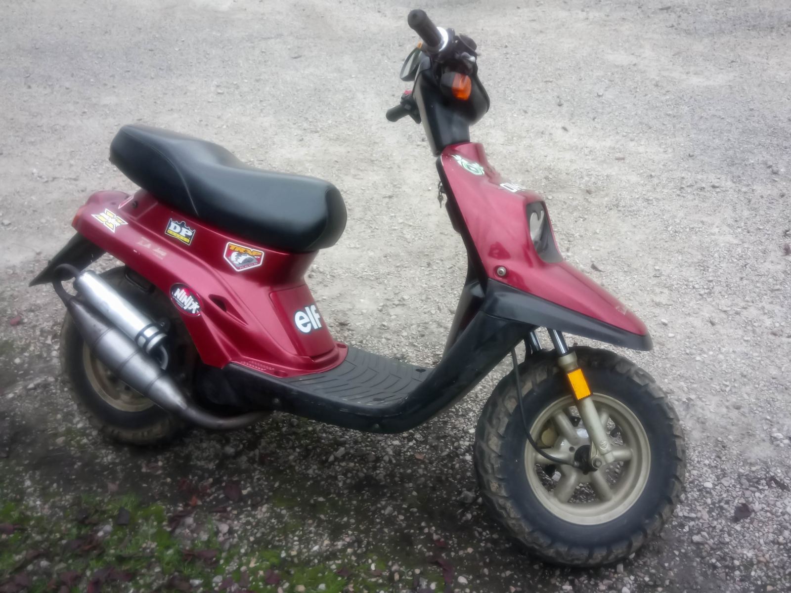

bouigass Posté(e) le 7 septembre 2017 Auteur Signaler Posté(e) le 7 septembre 2017 J'ai acheté une boîte à air ! Avec un scoot autour Je l'ai eu après une bonne négociaton, c'est un Bw's R de 95, il a quelques défauts mais dans l'ensemble il est propre, à prévoir: 2 pneus, un clignotant et un levier de frein ar: Le hasard a fait qu'il est de la même couleur que l'autre, en plus je ne suis pas fan de cette couleur mais un Bw's R à peu près d'origine : juste un pot Ninja, à moins d'une heure de chez moi et pour le prix d'un Kit Evo je prends! Juste un problème: je ne sais pas encore ce que je fais en faire Je vais le récupérer à la fin du mois
nathan 2917 Posté(e) le 7 septembre 2017 Signaler Posté(e) le 7 septembre 2017 il est roulant et avec cg ?
bouigass Posté(e) le 7 septembre 2017 Auteur Signaler Posté(e) le 7 septembre 2017 Oui il monte à 65/70 km/h et la CG est à jour Par contre il affiche 46000km au compteur, à peine rodé
nathan 2917 Posté(e) le 7 septembre 2017 Signaler Posté(e) le 7 septembre 2017 il y a 48 minutes, bouigass a dit : Oui il monte à 65/70 km/h et la CG est à jour Par contre il affiche 46000km au compteur, à peine rodé le.compteur veut rien dire tu sais...
bouigass Posté(e) le 7 septembre 2017 Auteur Signaler Posté(e) le 7 septembre 2017 Oui je sais bien, le kilométrage n'est pas un de mes critères mais 46m km au compteur, j'ai rarement vu un Booster avec autant au compteur
nathan 2917 Posté(e) le 7 septembre 2017 Signaler Posté(e) le 7 septembre 2017 il y a 5 minutes, bouigass a dit : Oui je sais bien, le kilométrage n'est pas un de mes critères mais 46m km au compteur, j'ai rarement vu un Booster avec autant au compteur un pote son boost en 1an il a tape 25000 le tout en étant full origine jamais rien change mdrrrr
bouigass Posté(e) le 7 septembre 2017 Auteur Signaler Posté(e) le 7 septembre 2017 Il roule le gars! Je fais moins que ça à l'annee en auto/moto
Max Blackbird Posté(e) le 7 septembre 2017 Signaler Posté(e) le 7 septembre 2017 putain le bonne occasion,j en voit plus depuis 10 ans des scoots comme ca
nathan 2917 Posté(e) le 7 septembre 2017 Signaler Posté(e) le 7 septembre 2017 il y a 6 minutes, bouigass a dit : Il roule le gars! Je fais moins que ça à l'annee en auto/moto 25000 sur 2 roues mais il en fait pas mal sur la roue arrière que le compteur ne comptabilise pas mdrrrrr
bouigass Posté(e) le 7 septembre 2017 Auteur Signaler Posté(e) le 7 septembre 2017 (modifié) C'est pour ça que je l'ai pris, quand j'ai vu la couleur des jantes, la trappe sans vis et le réglage de phare à deux vis j'ai pas hésité. J'ai regarder la date des carénages et ils datent de Mars 95, c'est un Bw's R de 95 ,le type cadre ,4PB et le type moteur, 3VL correspondent bien donc le bloc est celui d'origine, bref un survivant Modifié le 7 septembre 2017 par bouigass

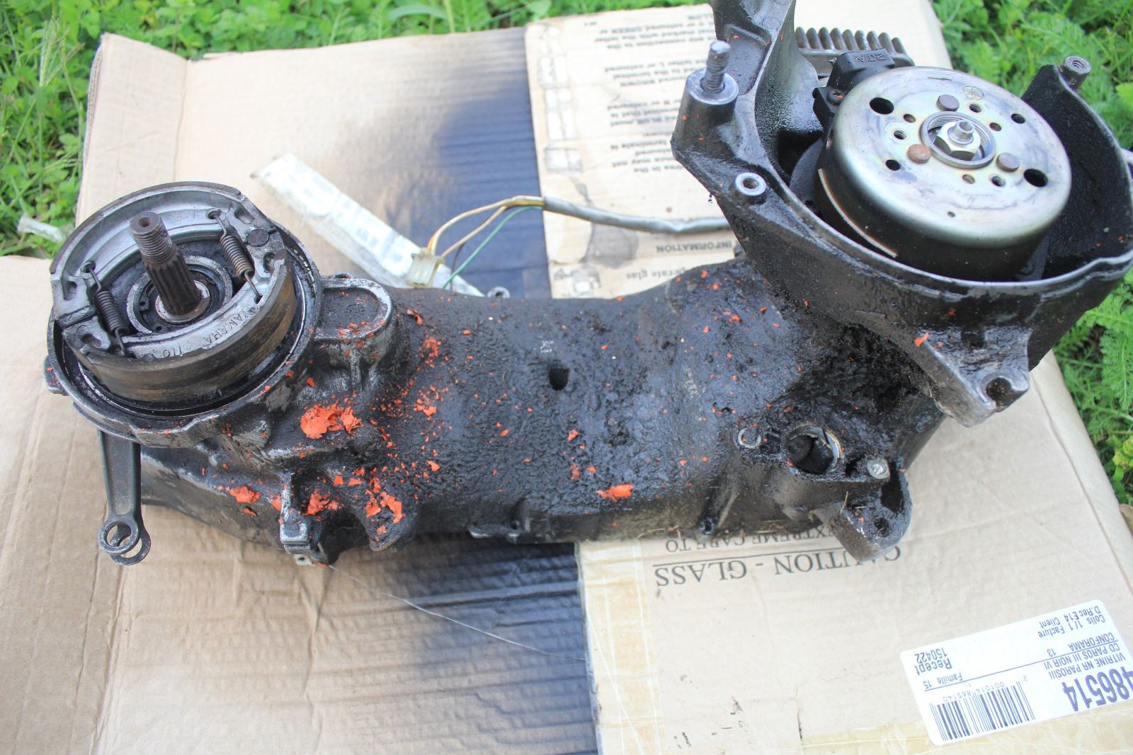

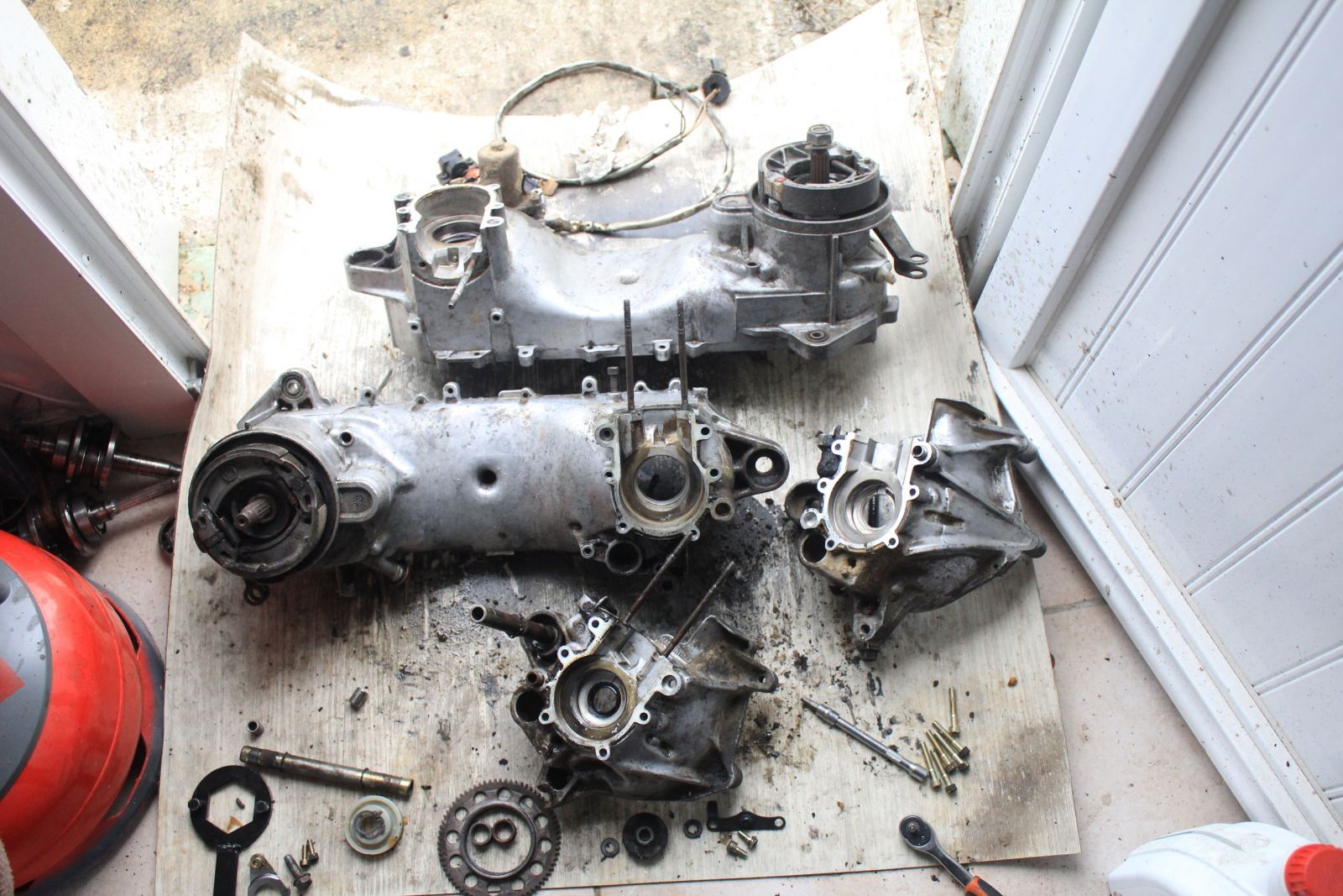

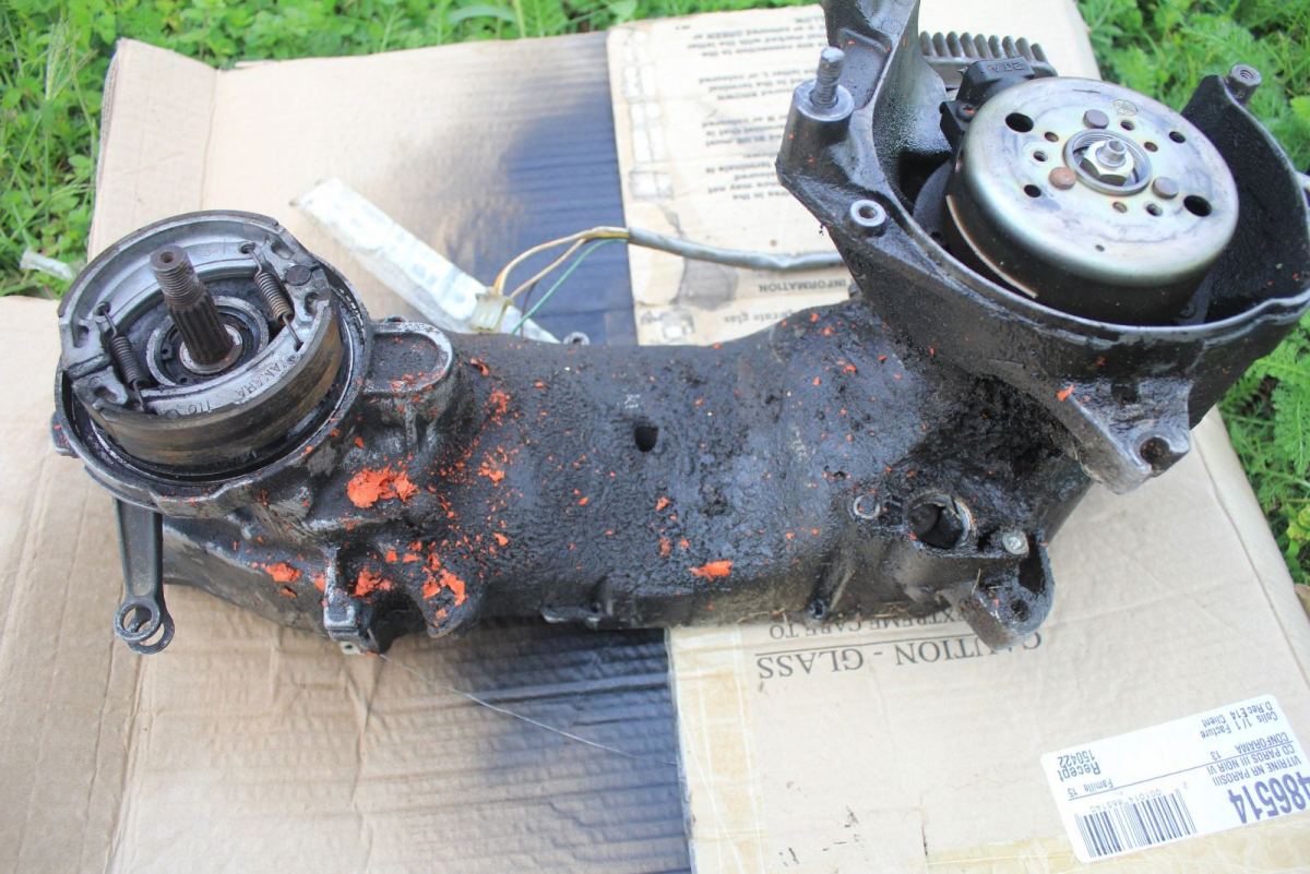

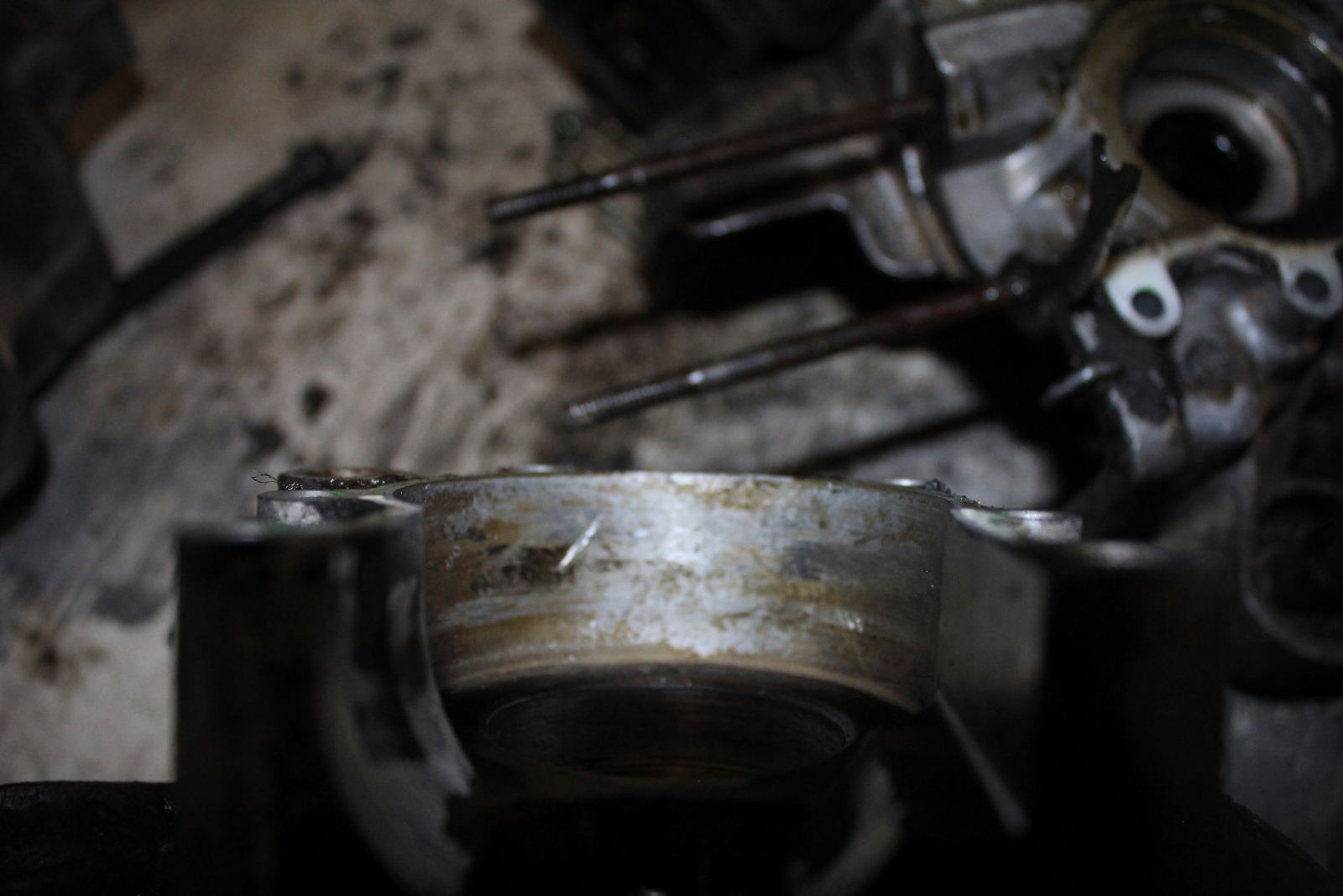

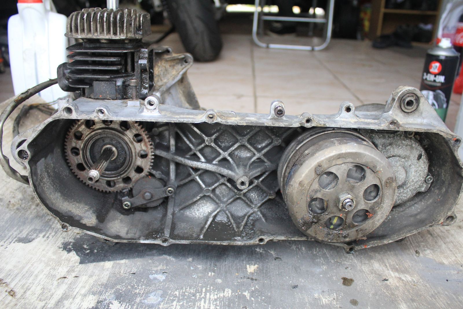

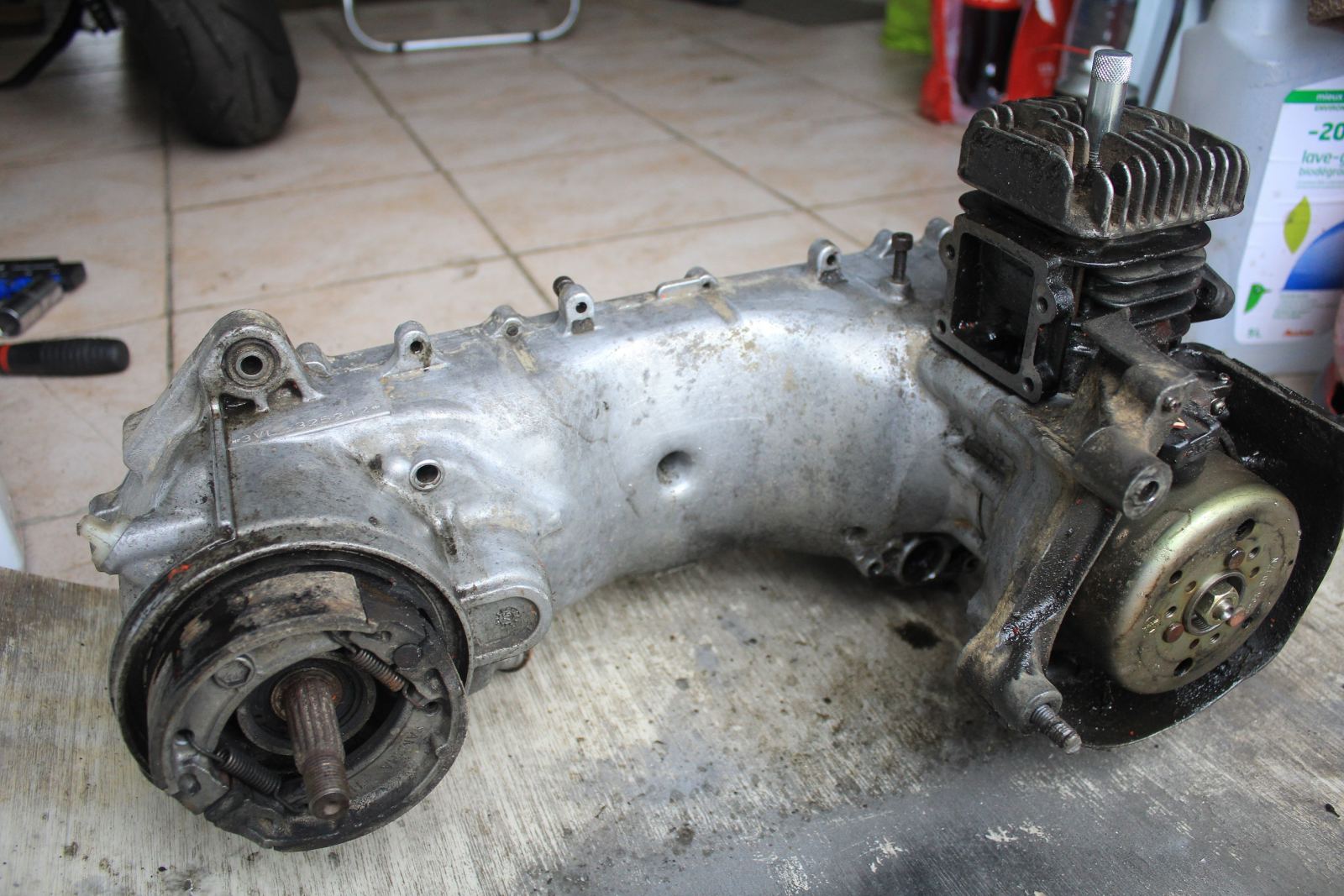

bouigass Posté(e) le 9 septembre 2017 Auteur Signaler Posté(e) le 9 septembre 2017 Salut, Cet après midi mission démontage des 2 bas moteurs supplémentaires que j'ai en stock: le plus sale est celui d'origine du Booster et l'autre est un qui traîne dans mon grenier depuis un certain temps. Les 2 ont le vilebrequin HS. Sur celui du Booster, le carter niveau allumage a les filetages de fixation du pot foirés donc je récupère le carter d'allumage du second pour le remonter avec le carter de variation d'origine. L'état du moteur d'origine du Booster qui a été copieusement arroser par l'arrivée d'huile: L'intérieur, ça va encore: Après un bon nettoyage à la brosse métallique+essence: Après 1h de boulot les 2 moteurs sont ouverts Le moteur d'origine a déjà connu des jours meilleurs, je ne sais pas si cette entaille va altérer les performances: Qu'est ce que vous en pensez?
Douil Posté(e) le 9 septembre 2017 Signaler Posté(e) le 9 septembre 2017 bien nettoyer ça devrais passer , un peu de paille de fer tu récup la max
