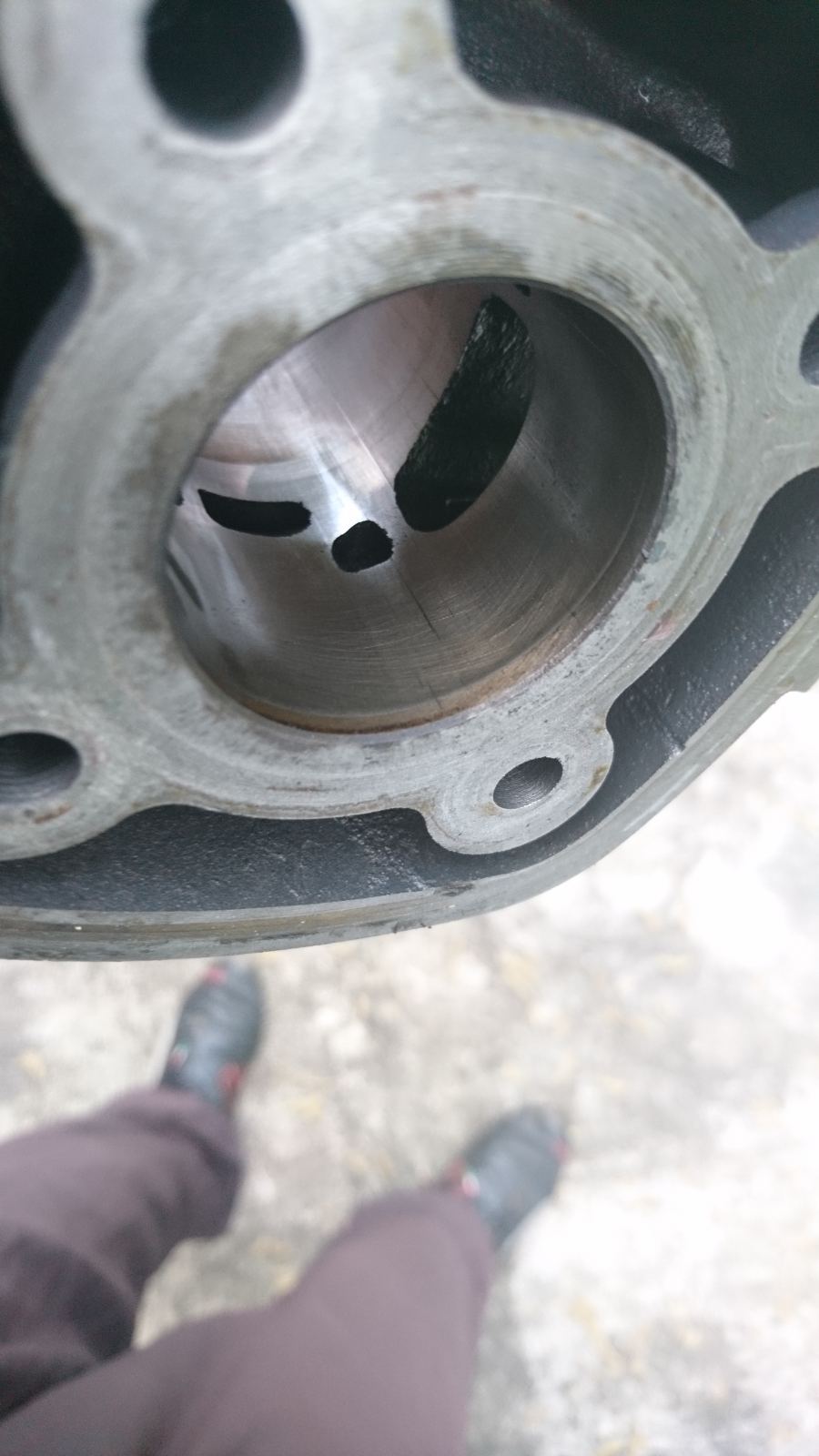

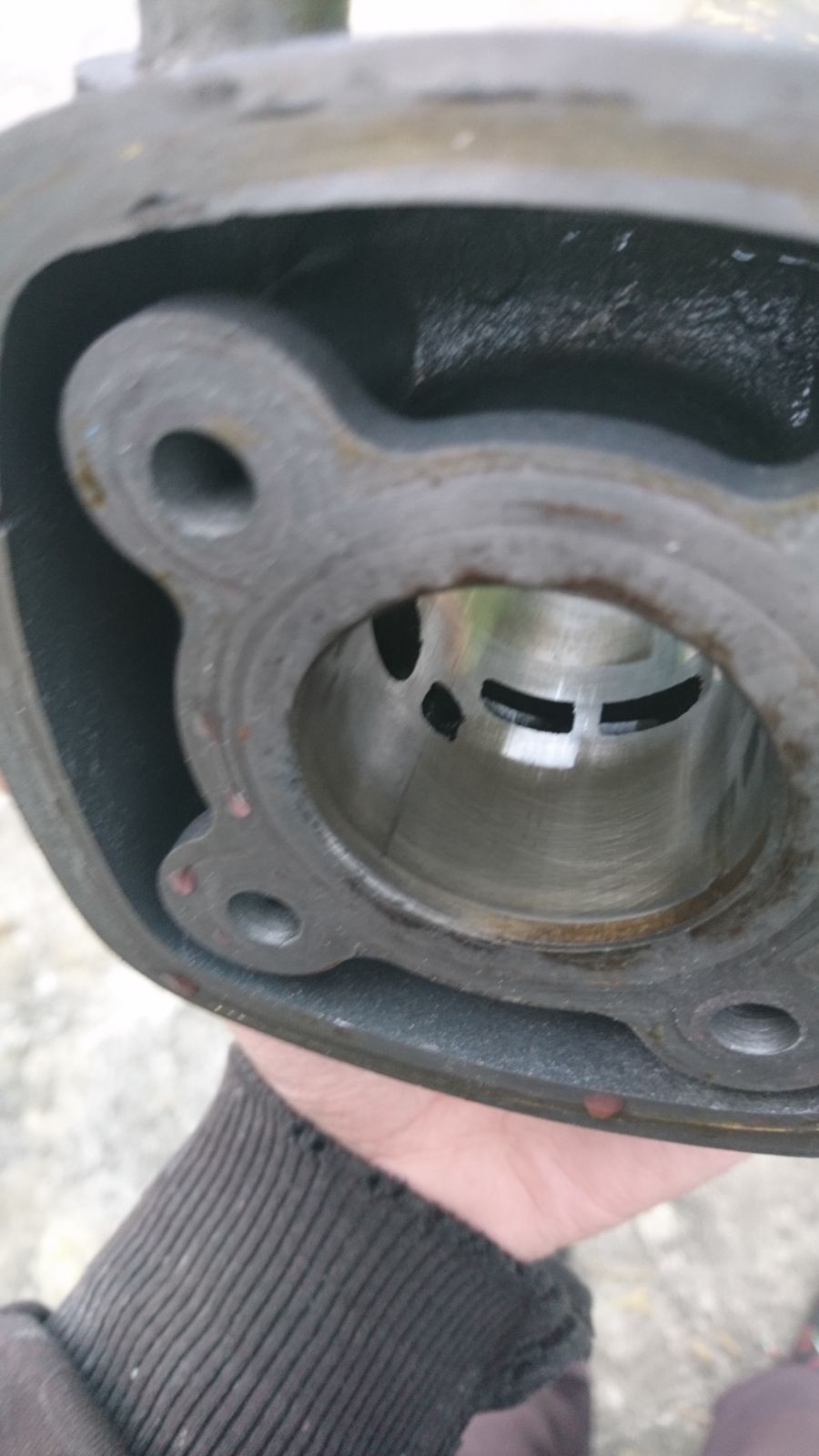

fred82000 Posté(e) le 28 avril 2018 Auteur Signaler Posté(e) le 28 avril 2018 il y a une heure, Custom77 a dit : C'est pas si compliquer que sa t'inquiète Et maintenant tu peux choisir ta peinture et la faire mettre dans une bombe de peinture (après pas sur que c'est faisable par n'importe qui et sur n'importe quelle peinture mais c'est faisable) je la prend sur un site ou il font les deux en pot et en bombe mais le rendu et bien meilleur en pistolet que bombe après un bruit de ferraille cotes allumage voilà le résulta roulement de vilebrequin cotes allumage mort plus des trace au cylindre une qui se sent un peu et lautre non donc je me tate a racheter un cylindre neuf au lieux de me faire chi... a passer un coup de rodoir chez un pros et trouver le bon piston qui ira

tomMpower Posté(e) le 30 avril 2018 Signaler Posté(e) le 30 avril 2018 Il a rien ton cylindre fred ! J'en n'est fait tourné des kit dans un état poubelles! Tu passer un curre dents dans certaines griffe!
fred82000 Posté(e) le 30 avril 2018 Auteur Signaler Posté(e) le 30 avril 2018 je sais que mon cylindre a presque rien juste deux trace mais une se sent un peu enfin je vais voir je commande tout dans la semaine ou semaine pros et oui des peinture de merde jen vois parfois et le mec dit c'est normal trop mdr sur le coup

Invité Posté(e) le 5 mai 2018 Signaler Posté(e) le 5 mai 2018 Le 30/04/2018 à 11:02, fred82000 a dit : je sais que mon cylindre a presque rien juste deux trace mais une se sent un peu enfin je vais voir je commande tout dans la semaine ou semaine pros et oui des peinture de merde jen vois parfois et le mec dit c'est normal trop mdr sur le coup Salut, ça semble rattrapable au rodoir sans passer à un piston plus gros et surtout en le faisant toi même, je viens de retaper une betise que j'ai fait à la dremel sur le airsal, un joli dérapage au dessus du transfert arrière, avec un rodoir à 20€, de l'huile, une perceuse, je pensais ça plus compliqué, mais en fait c'est assez simple.
fred82000 Posté(e) le 5 mai 2018 Auteur Signaler Posté(e) le 5 mai 2018 il y a une heure, donkishock a dit : Salut, ça semble rattrapable au rodoir sans passer à un piston plus gros et surtout en le faisant toi même, je viens de retaper une betise que j'ai fait à la dremel sur le airsal, un joli dérapage au dessus du transfert arrière, avec un rodoir à 20€, de l'huile, une perceuse, je pensais ça plus compliqué, mais en fait c'est assez simple. le cylindre va rester de cotes un autre arrive bientôt celui la je le re ferais et le gardera de cotes en cas que j'ai besoin den avoir un de secourt et tu la pris ou ton rodoir
Invité Posté(e) le 5 mai 2018 Signaler Posté(e) le 5 mai 2018 Il y a 1 heure, fred82000 a dit : le cylindre va rester de cotes un autre arrive bientôt celui la je le re ferais et le gardera de cotes en cas que j'ai besoin den avoir un de secourt et tu la pris ou ton rodoir t'as bien raison, surtout avec la disparition des 2t, sinon pour le rodoir c'est chez le pro d'a coté que je l'ai eu mais c'est ce fournisseur et ce modele precisément, qu'il vend 20€ chez moi. http://www.sacim.fr/wsacim/produit/rodoir-de-cylindre-/accessoires-motorises/entretiens/outillage/rodoir-de-cylindre-309-17209.html
fred82000 Posté(e) le 5 mai 2018 Auteur Signaler Posté(e) le 5 mai 2018 il y a 15 minutes, donkishock a dit : t'as bien raison, surtout avec la disparition des 2t, sinon pour le rodoir c'est chez le pro d'a coté que je l'ai eu mais c'est ce fournisseur et ce modele precisément, qu'il vend 20€ chez moi. http://www.sacim.fr/wsacim/produit/rodoir-de-cylindre-/accessoires-motorises/entretiens/outillage/rodoir-de-cylindre-309-17209.html javais un revendeur acsud mais il a fermer bien dommage et ces surtou que je prévois le coup en cas de souci si un jours j'ai besoin de changer de cylindre pour tel ou tel raison
Invité Posté(e) le 5 mai 2018 Signaler Posté(e) le 5 mai 2018 il y a 29 minutes, fred82000 a dit : javais un revendeur acsud mais il a fermer bien dommage et ces surtou que je prévois le coup en cas de souci si un jours j'ai besoin de changer de cylindre pour tel ou tel raison pareil pour mon malossi fonte, j'ai pris le rodoir aussi pour le garder en cas de pepin. mais sinon en fait je viens de voir c'est les même modeles en tnt du coup sur maxiscoot ou la becannerie il doit y être.
fred82000 Posté(e) le 5 mai 2018 Auteur Signaler Posté(e) le 5 mai 2018 il faut que je vois j'ai un revendeur de pièce tnt et même un site ou je peux lavoir en bonne qualite dune marque suise doutillage donc je verrais que la pas trop dargent j'ai déjà pu commender pour re monter le moteur que être a pied pas cool
Invité Posté(e) le 5 mai 2018 Signaler Posté(e) le 5 mai 2018 (modifié) A pieds faut dire les choses autrement dit toi BM double pieds C'est plus digeste . Sinon perso pas de rodoir mais une roulette à lamelles en diamètre 50 ça fait la blague aussi. Modifié le 5 mai 2018 par Invité
fred82000 Posté(e) le 5 mai 2018 Auteur Signaler Posté(e) le 5 mai 2018 Il y a 1 heure, Barry/Sheene a dit : A pieds faut dire les choses autrement dit toi BM double pieds C'est plus digeste . Sinon perso pas de rodoir mais une roulette à lamelles en diamètre 50 ça fait la blague aussi. ces sur que bm double pied ça passe mieux et ces quoi ta fameuse roulette que je fasse la blaque a un colegue
Invité Posté(e) le 5 mai 2018 Signaler Posté(e) le 5 mai 2018 (modifié) C'est sa https://goo.gl/images/Emb2gs Le lien marche t'inquiète pas. Modifié le 5 mai 2018 par Invité
fred82000 Posté(e) le 5 mai 2018 Auteur Signaler Posté(e) le 5 mai 2018 ah oui je vois de quoi tu parle ça doit bien arracher tout sa et le piston doi plus que bien accrocher après
Invité Posté(e) le 5 mai 2018 Signaler Posté(e) le 5 mai 2018 Non sa marche bien niveau métrologie faut pas en parler mais sa dépanne bien j'ai déjà testé.
