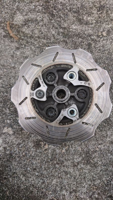

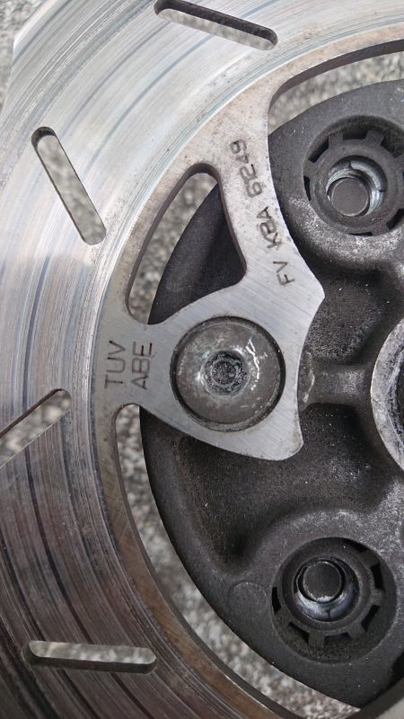

fred82000 Posté(e) le 10 mai 2019 Auteur Signaler Posté(e) le 10 mai 2019 soiré méca qui a vite fini score 2 vis de sorti une de foiré avec la douille de morte en prime donc la va falloir que je me prenne une bonne perceuse a colonne et percer cette put.. de vis en photo vous verrais la douille a pas aimer la clef a choc mais pas grave le sav vons me la changer vue que garantit a vie
Max Blackbird Posté(e) le 10 mai 2019 Signaler Posté(e) le 10 mai 2019 Fout le moyeu dans un etau, marteau et burrin, tu fais une encoche puis tu chauffe 5 min la vis avec une lampe a souder et tu reprends le marteau et burrin pour dévisser 1
fred82000 Posté(e) le 10 mai 2019 Auteur Signaler Posté(e) le 10 mai 2019 ji et pas penser a sa car j'aime pas la façon barbare mais bon si j'ai que sa je ferais comme sa
Max Blackbird Posté(e) le 10 mai 2019 Signaler Posté(e) le 10 mai 2019 il y a 11 minutes, fred82000 a dit : ji et pas penser a sa car j'aime pas la façon barbare mais bon si j'ai que sa je ferais comme sa quand la vis est foirée...
fred82000 Posté(e) le 10 mai 2019 Auteur Signaler Posté(e) le 10 mai 2019 Il y a 3 heures, Docteur JEFF a dit : quand la vis est foirée... je sais bien que il ni a pas trop d'autre solution
jimmy@ Posté(e) le 10 mai 2019 Signaler Posté(e) le 10 mai 2019 chauffe le moyeux autour des vis , c'est souvent monter aux freins filets pour ça que ça résiste. quant la vis commence a ce foiré je met en force un embout type torkx a peine plus gros que la btr d'origine , et ça a toujours marché. il faut y allé d'un coup sec pour débloqué., si tu y vas progressivement la vis foire.
fred82000 Posté(e) le 11 mai 2019 Auteur Signaler Posté(e) le 11 mai 2019 de la loctite il y en avais plus que ce qu'il faut sur les deux première et celle la ça doit être pire enfin bon je vais voir dans le week end si je peux la viré ou pas sinon je verrais pour trouver un mec avec une perceuse a colonne ou je men acheterais une que sais toujours utile
Invité Posté(e) le 11 mai 2019 Signaler Posté(e) le 11 mai 2019 il y a 18 minutes, fred82000 a dit : de la loctite il y en avais plus que ce qu'il faut sur les deux première et celle la ça doit être pire enfin bon je vais voir dans le week end si je peux la viré ou pas sinon je verrais pour trouver un mec avec une perceuse a colonne ou je men acheterais une que sais toujours utile Salut, t'as essayé de l'acetone pour virer le frein filet, vu que le moyeu est brut, ça devrait pas enlever la peinture
