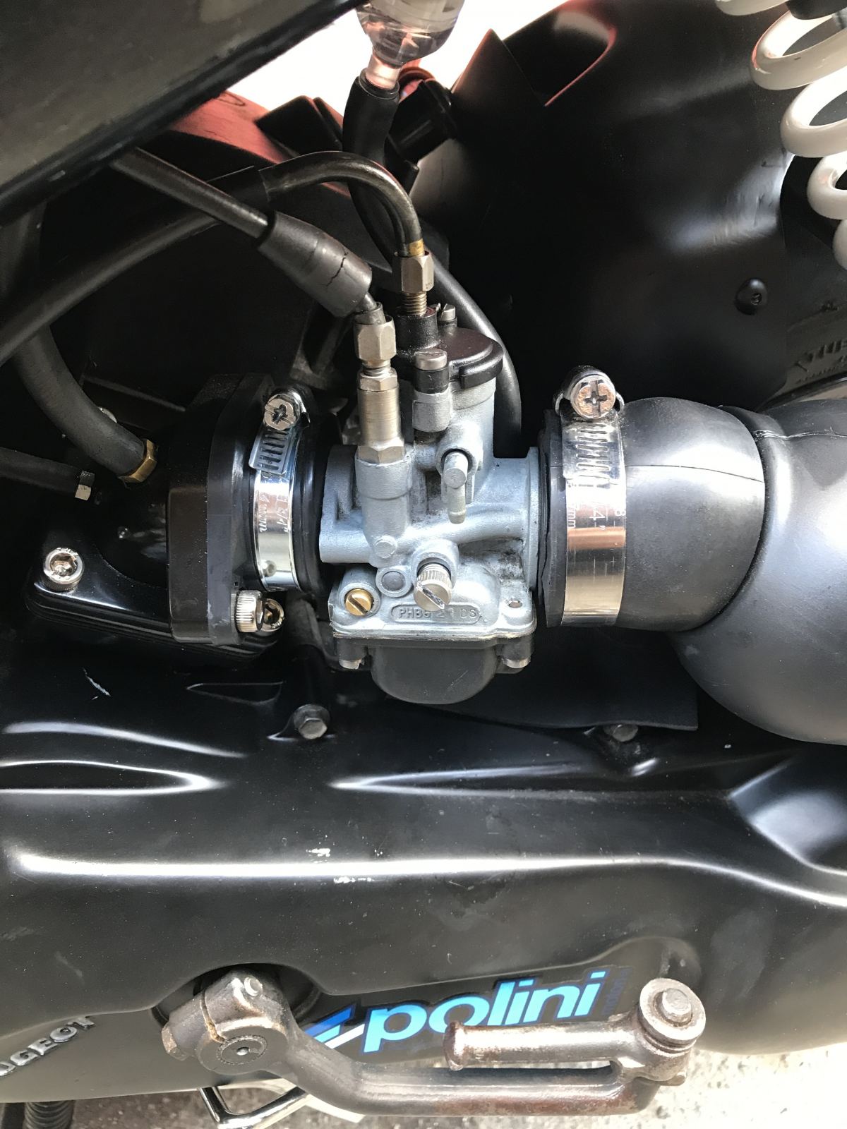

Joaquimlopes Posté(e) le 5 septembre 2017 Signaler Posté(e) le 5 septembre 2017 Bonjour je voulais savoir qui peut m aider pour régler mon Peugeot speedfhit 2 100cc configuration kit airsal 120 cc big valve naraku carburateur Dell'Orto 21 gicleur 90 prise d air pollini multivare malossi embrayage pollini échappement tecnigas next R alors ma question quel gicleur mettre dans mon carburateur car il broute et avance pas du tout on m'a déjà dit de mettre un 76 mais ça peut pas en avant merci d avance pour vos réponses ps l échappement et bien pour un 100cc non bridée
0 Invité Posté(e) le 6 septembre 2017 Signaler Posté(e) le 6 septembre 2017 Bonjour déjà 76 pour 120cc çà me paraît vraiment léger. Ta boîte à air laisse t'elle vraiment assez d'air pour alimenter tout ça ?
0 Joaquimlopes Posté(e) le 6 septembre 2017 Auteur Signaler Posté(e) le 6 septembre 2017 Salut merci d avoir répondu j es esseyer avec une boîte a air style karting ça va pas non plus et j es acheter la pollini pour voir la différence mais ça change pas vais monter en gicleur tester avec un 100 pour commencer
0 jimmy@ Posté(e) le 6 septembre 2017 Signaler Posté(e) le 6 septembre 2017 si ça broute , c'est que tu es trop riche , baise en gp. 2
0 Joaquimlopes Posté(e) le 6 septembre 2017 Auteur Signaler Posté(e) le 6 septembre 2017 (modifié) Alors avec un gicleur 100 il broute au démarrage et gicleur 70 il plafonne à 30 km-h Modifié le 6 septembre 2017 par Joaquimlopes
0 Invité Posté(e) le 6 septembre 2017 Signaler Posté(e) le 6 septembre 2017 Entre 70 et 100 il y a une marge. Essai 95 en remontant le clip d'aiguille d'un cran quel le numéro de ton gicleur de ralentie. ?
0 Joaquimlopes Posté(e) le 6 septembre 2017 Auteur Signaler Posté(e) le 6 septembre 2017 je dois viser pour enrichir ou deviser j es vue sur un autre forum qu il faillais deviser il y a 36 minutes, Barry/Sheene a dit : Entre 70 et 100 il y a une marge. Essai 95 en remontant le clip d'aiguille d'un cran quel le numéro de ton gicleur de ralentie. ? Le gicleur de ralenti et de 50 l aiguille w7
0 Invité Posté(e) le 6 septembre 2017 Signaler Posté(e) le 6 septembre 2017 Un phbg tu serre tu appauvri.
0 Joaquimlopes Posté(e) le 6 septembre 2017 Auteur Signaler Posté(e) le 6 septembre 2017 Le mec qui m'a vendu se carburateur de merde il a régler le choke manuel d une manière de merde donc j avais toujours le choke enclencher
0 Invité Posté(e) le 6 septembre 2017 Signaler Posté(e) le 6 septembre 2017 A forcément tout s'explique.
0 Joaquimlopes Posté(e) le 6 septembre 2017 Auteur Signaler Posté(e) le 6 septembre 2017 En tout ca merci pour vos réponses c étais super cool
0 Joaquimlopes Posté(e) le 7 septembre 2017 Auteur Signaler Posté(e) le 7 septembre 2017 Fait des test gicleur 105 il broute 110 pareil broute et n'avance pas Grrrrrrr ça m'énerve A votre avis trop gros ou trop petit ? Le 06/09/2017 at 17:53, Barry/Sheene a dit : Un phbg tu serre tu appauvri. Alors si j es bien compris plus je devise plus il est riche donc si je la vise à fond je dois deviser de combien
0 Invité Posté(e) le 7 septembre 2017 Signaler Posté(e) le 7 septembre 2017 Bonjour tu serre puis desserre de 1 tour et 1/2 ou3/4.
0 fred82000 Posté(e) le 8 septembre 2017 Signaler Posté(e) le 8 septembre 2017 (modifié) salut change ton gicleur de ralentit monte un 45 et tu verra que le reste de tes réglage iron mieux en gp tu decent si sa broute et avant pas donc commence par un 90 Modifié le 8 septembre 2017 par fred82000 1
0 Joaquimlopes Posté(e) le 8 septembre 2017 Auteur Signaler Posté(e) le 8 septembre 2017 Le 06/09/2017 at 17:53, Barry/Sheene a dit : Un phbg tu serre tu appauvri. Alors si j es bien compris plus je devise plus il est riche donc si je la vise à fond je dois deviser de combien Merci pour vos réponses j es commander deux boîtes de gicleur j espère les avoir demain sinon lundi encore merci
0 Invité Posté(e) le 8 septembre 2017 Signaler Posté(e) le 8 septembre 2017 il y a 17 heures, Barry/Sheene a dit : Bonjour tu serre puis desserre de 1 tour et 1/2 ou3/4. Bonjour voilà c'est le réglage de base.
0 Joaquimlopes Posté(e) le 8 septembre 2017 Auteur Signaler Posté(e) le 8 septembre 2017 Merci beaucoup vais tester sa lundi

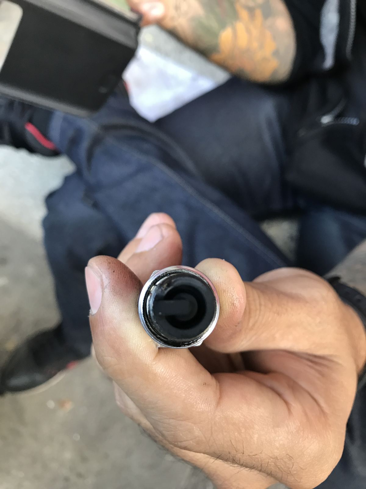

0 Joaquimlopes Posté(e) le 11 septembre 2017 Auteur Signaler Posté(e) le 11 septembre 2017 (modifié) Alors je vient de mettre un gicleur 90 il va bien il peine au démarrage vais encore teste avec le gicleur de ralenti 45 mais demain Modifié le 11 septembre 2017 par Joaquimlopes
0 Joaquimlopes Posté(e) le 11 septembre 2017 Auteur Signaler Posté(e) le 11 septembre 2017 Alors j es du enlever les mousses de mon filtre style karting car il n y avais pas assez d air et malheureusement le filtre pollini fait trop de bruit vais tester un gicleur 95 car avec le 90 ou 92 la bougie et blanche
0 beber Posté(e) le 11 septembre 2017 Signaler Posté(e) le 11 septembre 2017 il y a 3 minutes, Joaquimlopes a dit : Alors j es du enlever les mousses de mon filtre style karting car il n y avais pas assez d air et malheureusement le filtre pollini fait trop de bruit vais tester un gicleur 95 car avec le 90 ou 92 la bougie et blanche bonjour mes un peu plus d aire avec le 92 car je passe que le 95 tu devras serais la vis vers 1/5 voir 1/3
0 Joaquimlopes Posté(e) le 11 septembre 2017 Auteur Signaler Posté(e) le 11 septembre 2017 Ok merci vais tester sa alors
0 Invité Posté(e) le 11 septembre 2017 Signaler Posté(e) le 11 septembre 2017 Pour ton phbg tu dessere pour enrichir.
0 Joaquimlopes Posté(e) le 11 septembre 2017 Auteur Signaler Posté(e) le 11 septembre 2017 il y a 35 minutes, Barry/Sheene a dit : Pour ton phbg tu dessere pour enrichir. Ok merci
