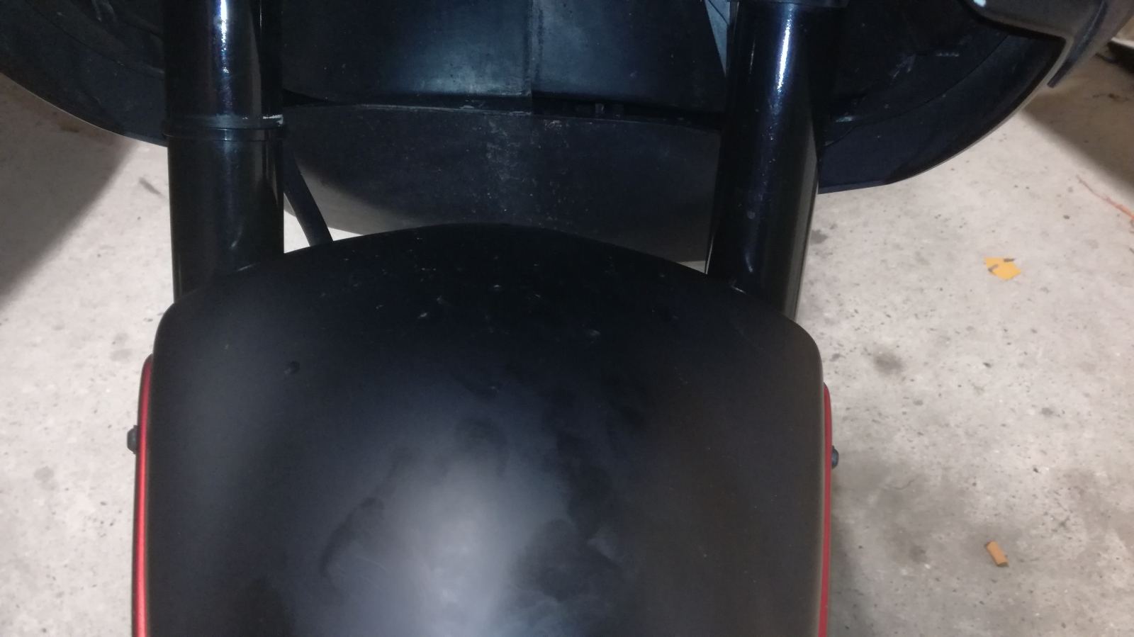

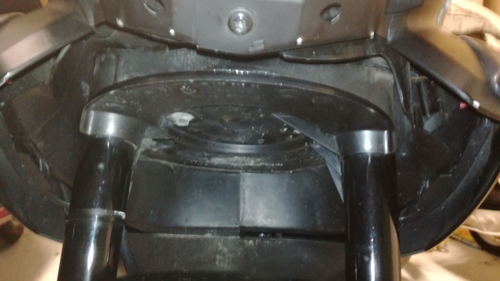

Effectivement merci à vous 2 et Barry ont dirais qu'on est dans le même cas faut qu'on reprenne confiance en nous mais bon le temps ne joue jamais en notre faveur et effectivement 70kmh par chez moi ça m'a pas trop gêner pour moi le pire reste la pluie , pour le vent faut s'adapter pas facile mais bon surtout que je ne suis pas gros non plus mdr  .. , j'ai essayé de prendre des photos au mieux , Ils m'ont l'air normal ,j'espèrevous ira Nathan et Barry voilà merci :cool:

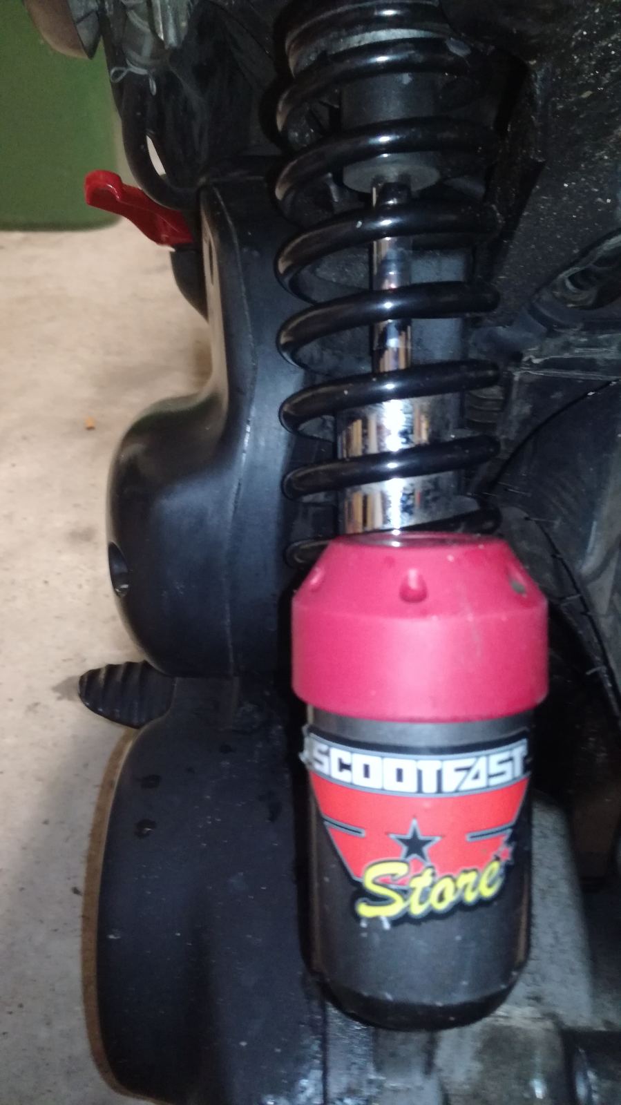

D'ailleurs Barry regarde sur tkr les suspension étant assez petite vive les dos d'âne ou autre mdr regarde ce que j'ai ajouter :cool:

La on voit même pas le T de fourche.
Tes bon pour virer du plastique.
Il y a 2 boulons à enlever et la face avant ? À ce que je vois car je suis devant la
Il faut tout démonter pour bien voir tu y coupera pas :D.
Et oui tu as un belle autocollant scoot fast :teuf:.
Le wrc était équipé d'un amortisseur spécial puisque prévu pour du all road.

À part ce que j'ai citer il y a quoi d'autre à démonter , Oui oui bon partie cycle je suis pas une lanterne je sais mais niveau moteur je suis un as :rolleyes: ? :) Et oui j'ai déjà eu un WRC :) Mais c'était pas l'autocollant mais le truc rouge que tu vois c'est une allonge de suspension de spirit :cool:
