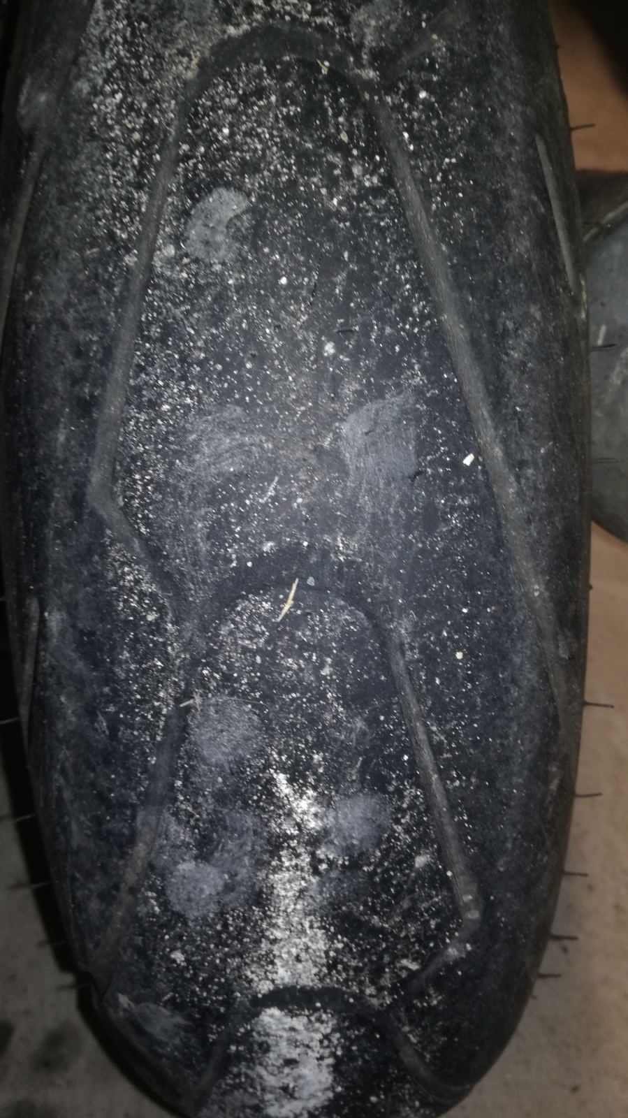

Quel coïncidence haha et d'après motoland qui d'ailleurs ne font plus que cette gamme car pour eux c'est le top apparemment xd , Alors niveau adhérence sa donne quoi pluie/sec et surtout tenue de route? :cool:
J'ai déjà acheter le pneu arrière Michelin et y a une différence grande même regarde ,Te fie pas à la saleté il est dans un garage mdr ..@Barry/Sheene
Tu as pas vu mes questions stp ? :aplus::rolleyes::D
Pour la tenue de route du booper il va plutôt bien après je fais pas frotter les cales pieds non plu :D.

Ah d'accord je comprends mieux la , bon en même temps en 70cc en temps de pluie tu dois pas en profiter pleinement  mdr :cool: Pour mon pneu avant qui est crever actuellement c'est du 120/70 58L sauf que le nouveau que je vais acheter le booper avant  à une indice de 51L et celui de l'arrière 56L, il me semble que c'est pas la mort ? Sa joue sur la vitesse max du pneu (sois 120kmh pour 51l) et le poids non ?@Barry/Sheene
Modifié par Skyline
Bonjour
il y a 19 minutes, Skyline a dit :
Alors le 51 pour la charge 195 kg
Le l pour la vmax 120 km/h.
Donc le 56 à l'arrière au cas où pour un passager.
il y a 6 minutes, Barry/Sheene a dit :
Bonjour
